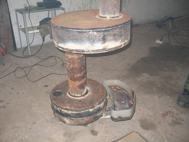

Имя: Игорь Николаевич
Я хочу заказать вот такую, в прикрепленном файле детали
Печь.doc [395 КБ]
Обустройство гаража.
Печка.jpg [ 108.23 КБ | Просмотров: 2951 ]
