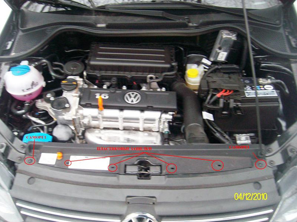

Есть еще один вариант, особенно для тех у кого верхняя решетка не сплошная, как у меня.
Снять верхнюю решетку и укрыть радиатор(ы).
Решетка радиатора, бампера!
Верхняя решетка - защелки.jpg [ 91.17 КБ | Просмотров: 11776 ]
Верхняя решетка.jpg [ 101.23 КБ | Просмотров: 11781 ]

Vasilich писал(а):
Riv_2000, нет, эта идея мне не нравится - у тебя лучше сделано (те фото и чертеж, что ты выкладывал в прошлую зиму). А так что? Два раза в год снимать заглушки и нижнюю решетку радиатора, чтобы в конце концов все защелки поломать?
присоединяюсь....вариант изнутри , тоже рассматривался (мной) но.....устанавливая снаружи картонку, я прежде всего беспокоюсь о сохранности конденсора( радиатор кондея),от всякой зимней каки-химии, летящей из под колёс впереди идущих машин, а уж потом о тепле , да и если всё сделать аккуратно ,как у Riv_2000, то ни кто не догадается ..... и считаю что внешний вид от этого ни капли не страдает, лично мне нравится,......ну и монтаж- демонтаж +5 баллов,

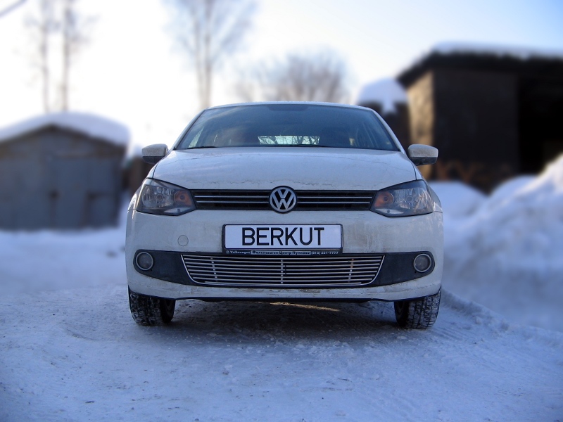

Вот нашел еще такой вариант Berkut VWPS.R12 есть в Магазин автозапчастей
решетка.jpg [ 160.26 КБ | Просмотров: 11464 ]

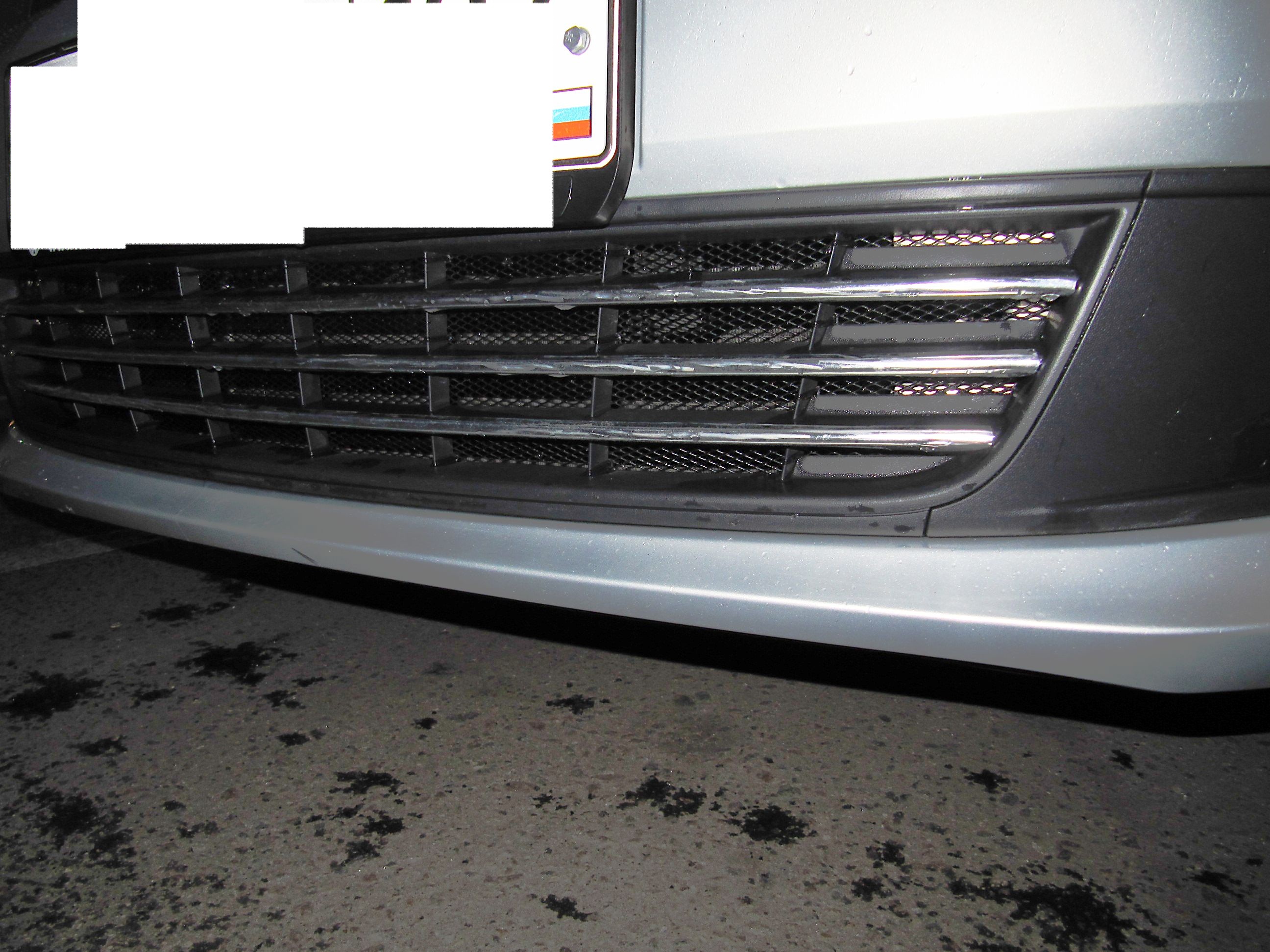

Поставил сетку на хомутики
и с решеткой сотворил такое. :?
"Рот" почему то не нравиться, сделал полосками
как и вверху около значка.
Проблемы конечно были с приклеиванием молдинга (с образный).
Края промазал клеем как писали выше, но бесполезно отходит середина.
Пришлось по всей длине клеем пройти.
Как в магазине сказали - нужно феном строительным прогревать.
Получилось примерно так...
