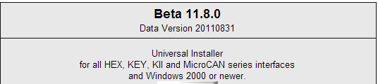

Вышел новый "вася" - VCDS 11.8 beta
Можно скачать http://ifolder.ru/25974376
Работа с адаптерами VAG-COM, VCDS: допы, функции, ошибки (+)
вася11.8.jpg [ 41.4 КБ | Просмотров: 9788 ]
Аккуратней пож-та - там глюки есть во-первых, изменений нет почти.
Под 11.8 проапгрейдим всех наших, кто сейчас на 11.3, но после выхода 12й :)
