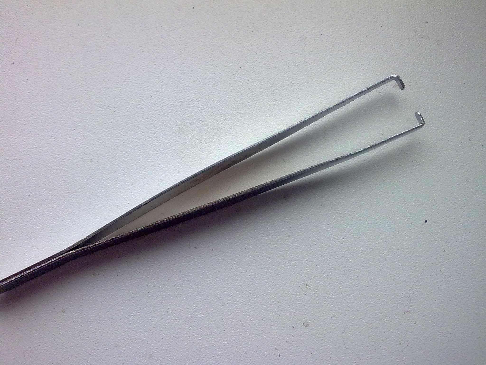

Снял я ее , но еще не тарировал - футбол смотрю.
Взял дряной китайский пинцет и на конце миллиметра два загнул вовнутрь в одной плоскости - спрыгнула в лет...

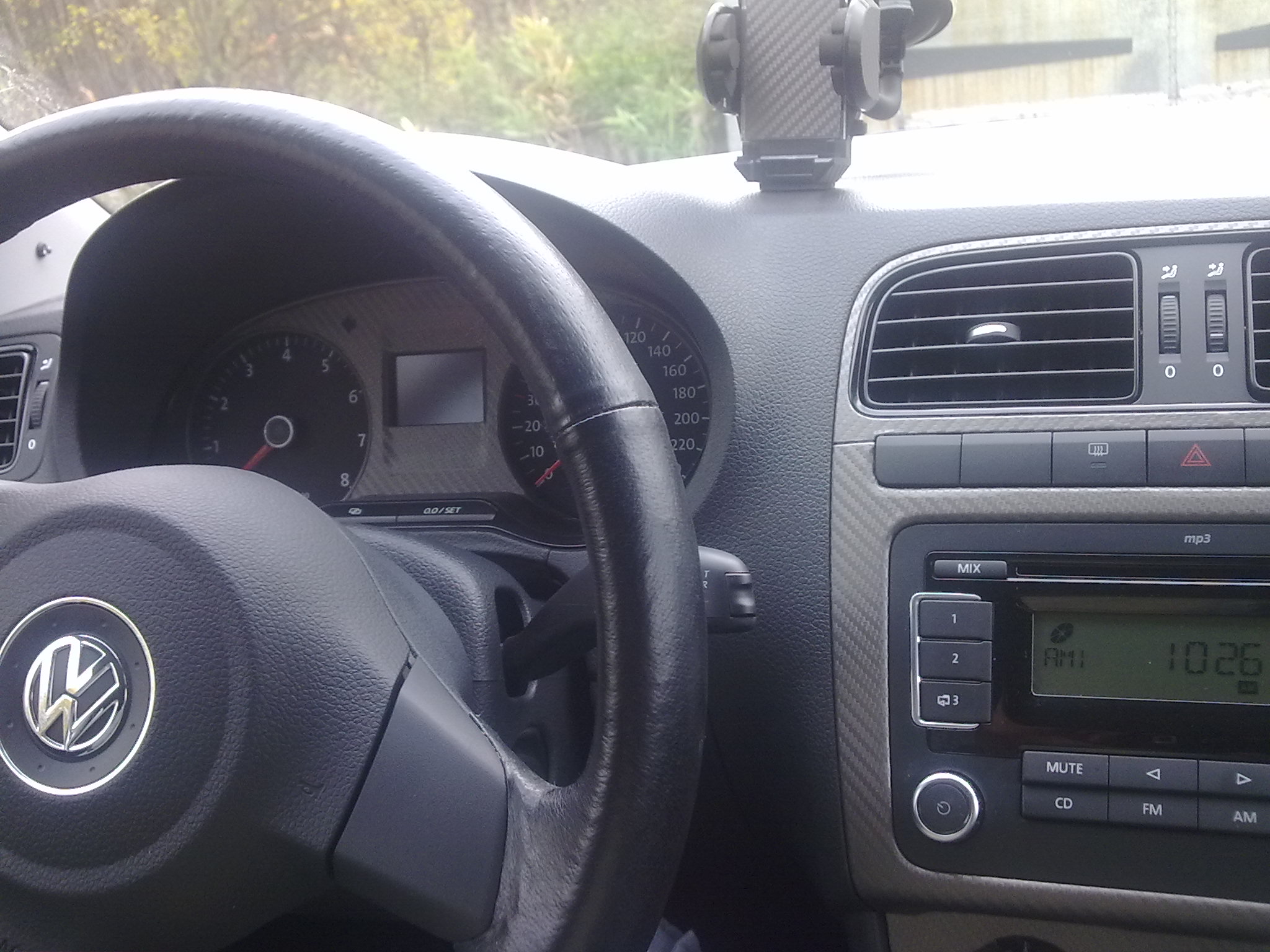

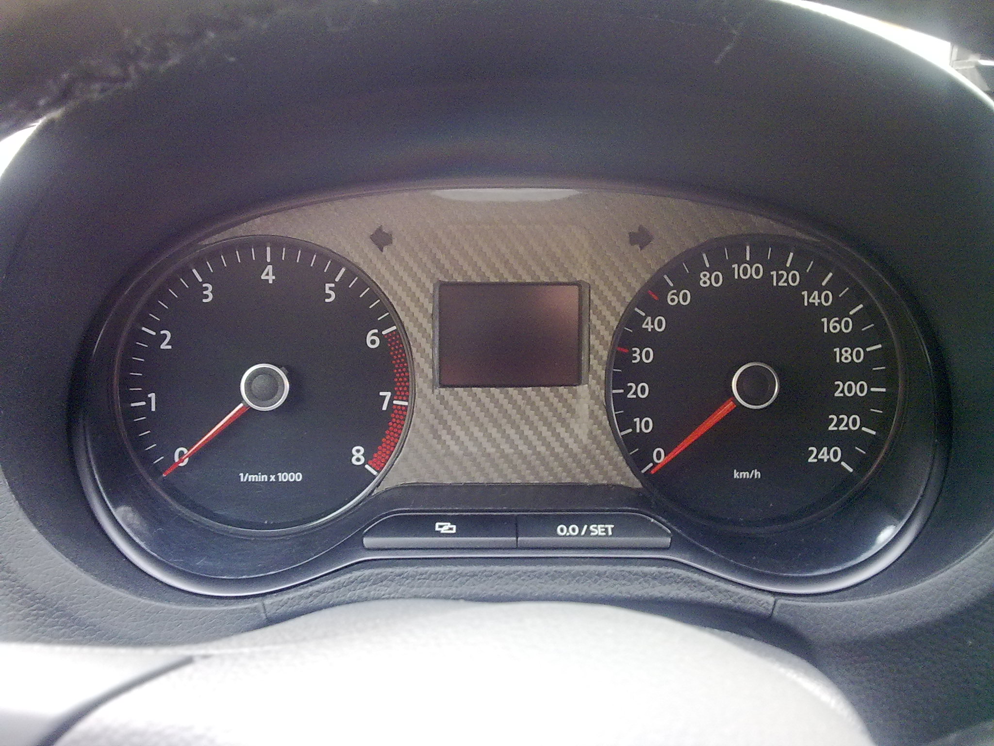

Но компютер включил , когда уже все сделал. Стрелку снял с помощью доработанного пинцета , слегка покачивая ивытягивая на себя .Потом прокатился на разных скоростях - показания обеих спидометров стали совпадать , тоже неплохо .
А полез в щиток , потому как дурная голова рукам покоя не дает , но стало поменьше бликовать да и пленку пристроил , чего ей валяться...
П.С. Сразу скажу - да , пользы нет , ни экономии бензина , ни прироста скорости , ни повышения АйКью...

Обалдеть)))даже на держатель телефонный пленку наклеил :grin:
Сообщения: 2010
Поблагодарили: 303 раз.
staroi
а кожа на руле- это тоже самодеятельность?
