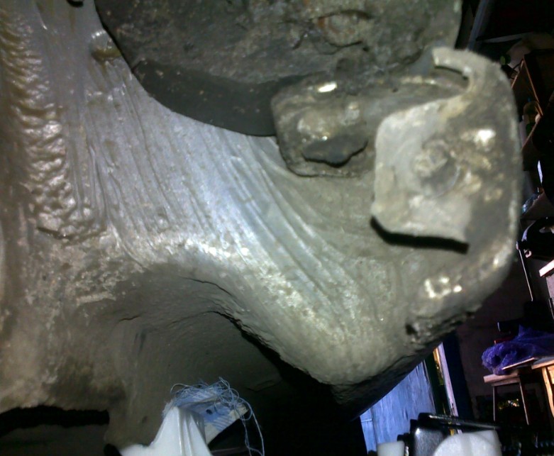

Сегодня снимал защиту крыльев передних, там все очень качественно обработано в плане защиты от коррозии, за исключением самих крыльев - чистая краска и капельки антикора на них. Кто машину не планирует продавать через года 3 без антикора крыльев не обойтись.
Кому интересно фото паралона что установлен и у которого низ почти всегда мокрый.
ПС. Наверно пару отверстий со стороны колеса просверлю в брызговиках. Там получается корыто со стороны кузова, не дает грязи и воде уходить вон.

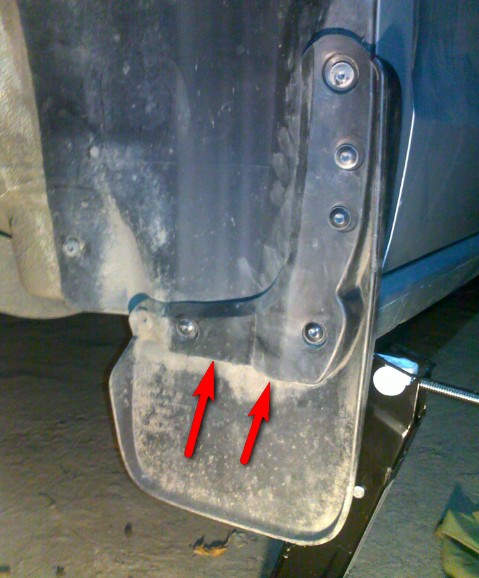

Содрал домкратом мастику с порога. Подскажите что это за мастика такая и как сделать её в цвет кузова?

Вот грязь на кузове где у вас фото надо сразу ставить брызговики.И еще вопрос вот брызговики они очень длинные не у кого не ципляютася ,а то поехал в деревню сели 3 взади и уже на кочках по трасси трет, а они очень жесткие,пришлось чуть подрезать на 2 см.Щас нормуль.Я просто посмотрю полики ездиют а у них не обрезанны брызговики и че у них не трет что ли......

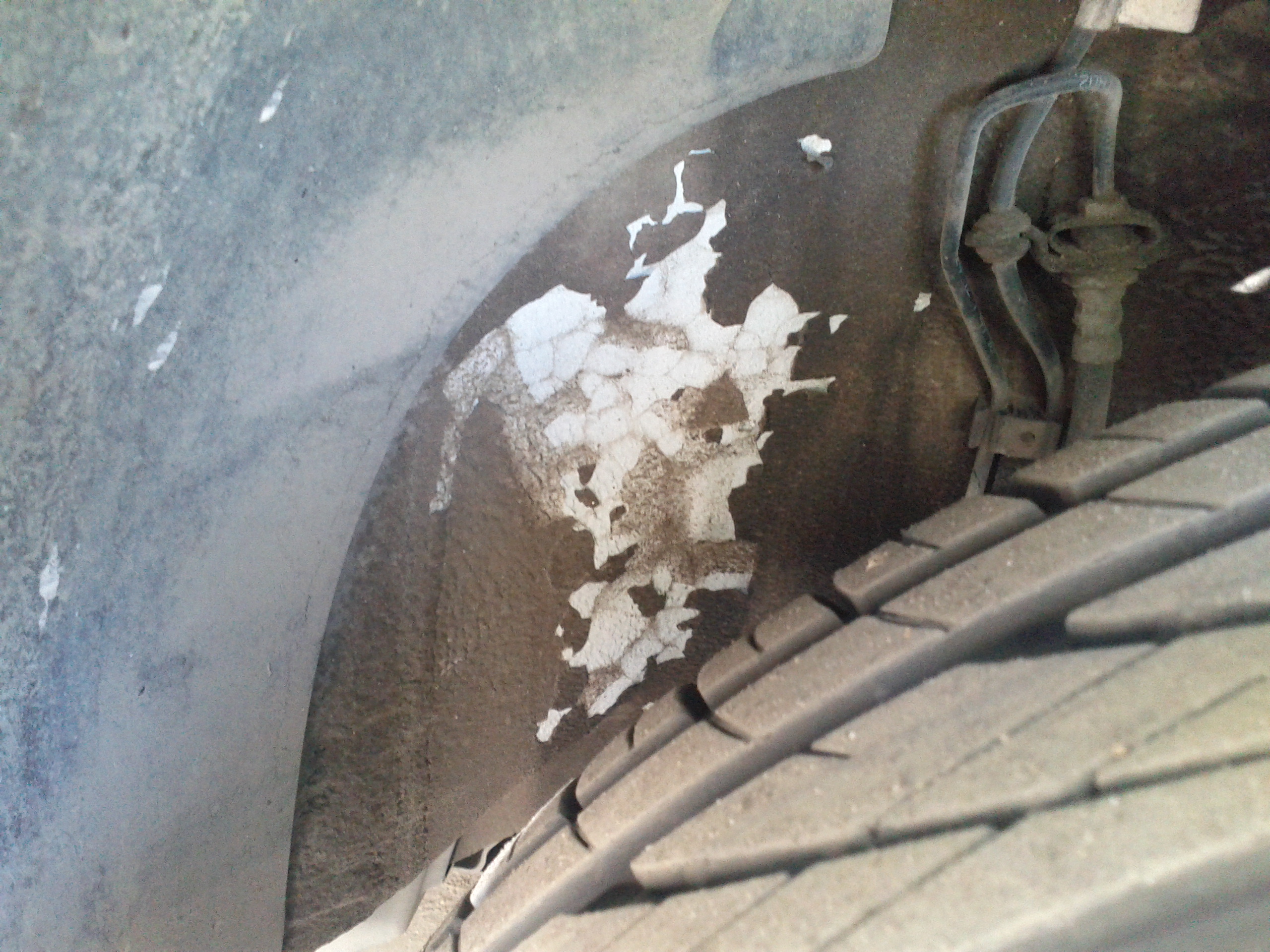

Совершенно случайно залес и посмотрел на колесную арку правого переднего колеса.
Увидел облупленное антикоррозийное (?) покрытие.
Я правильно понимаю, что это ненормально? и является гарантийным случаем? И как это правильно вообще называется.
В остальных арках все хорошо.
Фото прилагаю

Трудно понять что это, грязи много.
интересно интересно:а поковырять не пробовал?дальше отлетает или нет?
