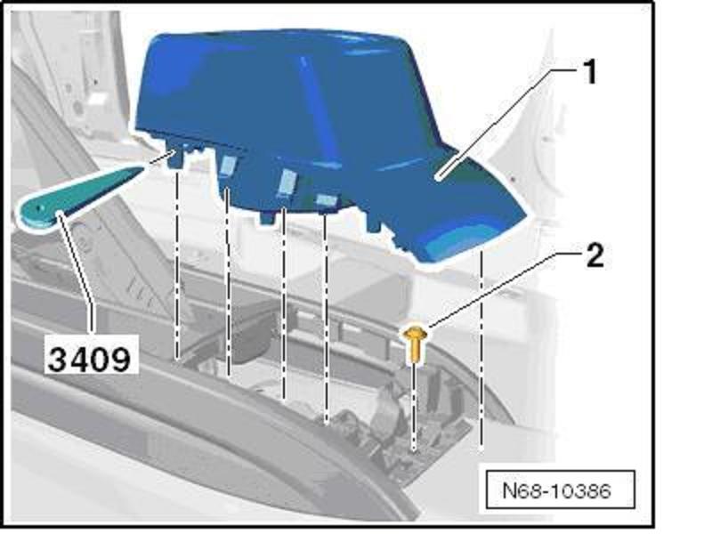

Тоннель люфтит,можно конечно длинным саморезом еще и днище проткнуть,тогда будет держать мертво :-)

Да нет- ну днище дырявить- это точно не вариант! Дак а тоннель разве не к днищу саморезами прикручен? Если так- то вроде как люфтить он не должен

Между сидушками ничем он не прикручен,попробуй руками пошатай с заднего сиденья.

Сзади , под заглушкой есть один саморез , так я шайбу побольше прямоугольную сделал - вроде поменее стал болтаться.
Но полностью люфт не убрать - это все таки тонкостенный пласти, а не литая чугунная болванка.
Кстати , у меня Армстер стоял на прошлой машине , так там под пластиковый кожух туннеля ставился металлический каркас - таким образом подлокотник только внешне крепился к пластику , а на самом дело к металлическому основанию...

А как быть с этим? (2 - это саморез)

:grin: :grin: :grin: Ты руками потрогай,сам узнаешь.

А что это за конструкция и откуда она ? У НАС ВЕДЬ ТАКОГО НЕТ ? ( У МЕНЯ ТОЧНО НЕТ )

Ну это несущественно. У нас там отсек для мелочей, он такой же, но поменьше. Вынимается так же. Не в этом дело. Я картинку выложил для демонстрации самореза 2

Тогда понятно , только отсек не вынимается - тоннель цельнолитой.

Да никакой он не литой!!! Ну как не вынимается, когда я его лично вынимал, причем без всяких клинов. Просто рукой за заднюю часть. Ну только, конечно, аккуратненько очень. Он на защелках держится.
Вот кстати- очень интересная мысль!!! Я думаю замутить что-нибудь подобное. Сейчас как раз жду подлокотник из нашего интернет-магазина, и как придет- буду мастерить каркас. Места для его крепления есть- я снимал отсек для мелочей и там в днище есть 4 отверстия с резьбой для болтов, на которые крепится каркас для подлокотника в хайлайне. Так что останется только купить подходящую планку и согнуть из нее требуемый каркас! :-D

Ну так не отсек же весь.. Только маленькая заглушка сзади...

Ну не знаю... В руководстве это называется ОТСЕК ДЛЯ МЕЛОЧЕЙ!!! Для заглушки он как-то крупноват...
