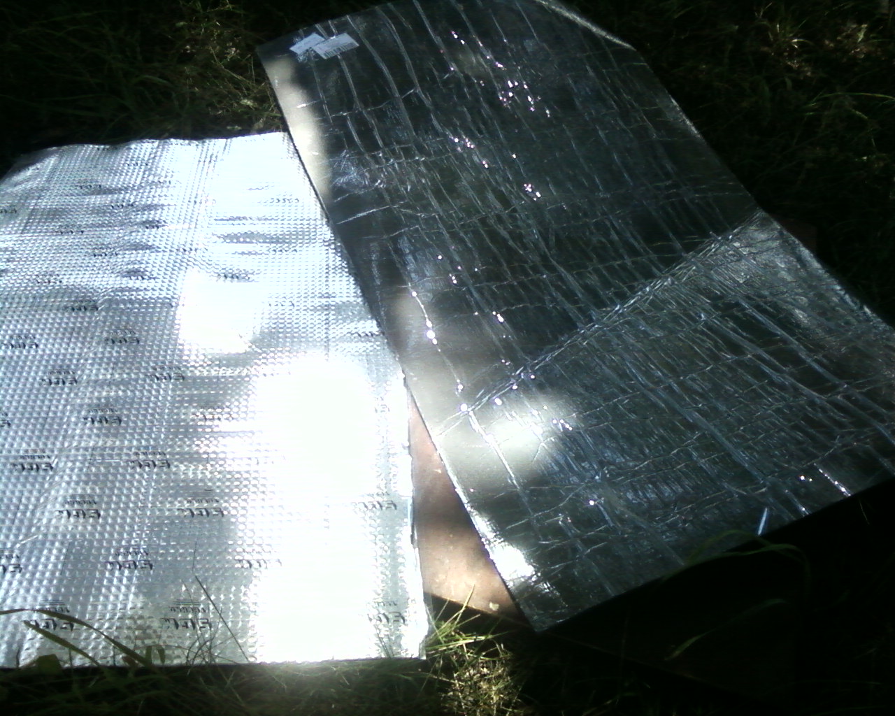

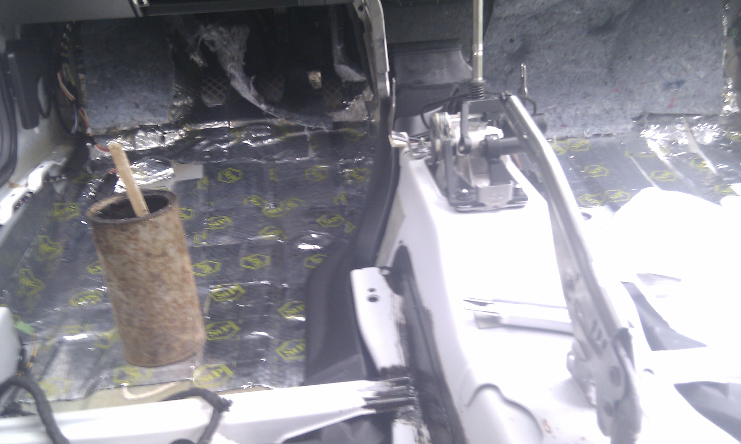

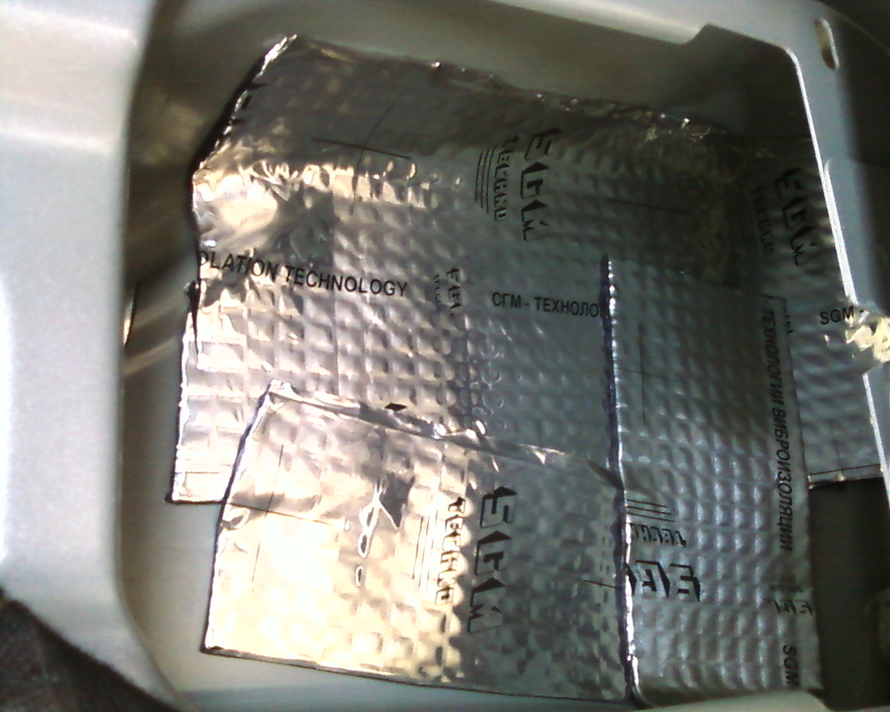

Сделал:

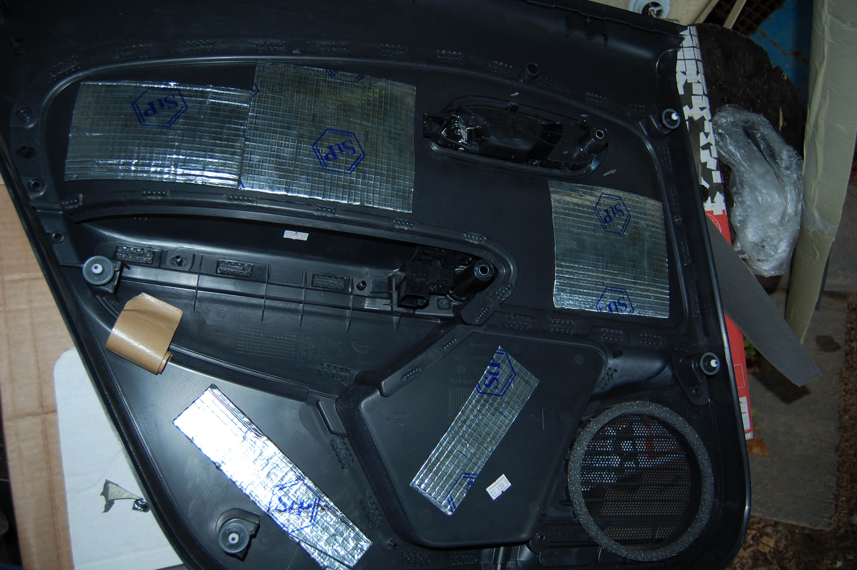

Пол - 1ый слой - стп голд (часть водителя и переднего пассажира) и сильвером остальное. 2ой слой - сплен 8 мм. клеил максимально, куда пролазили руки, имеется ввиду под торпеду)
Багажник - 1ый слой - стп сильвер , 2ой - сплен 8 мм. полностью

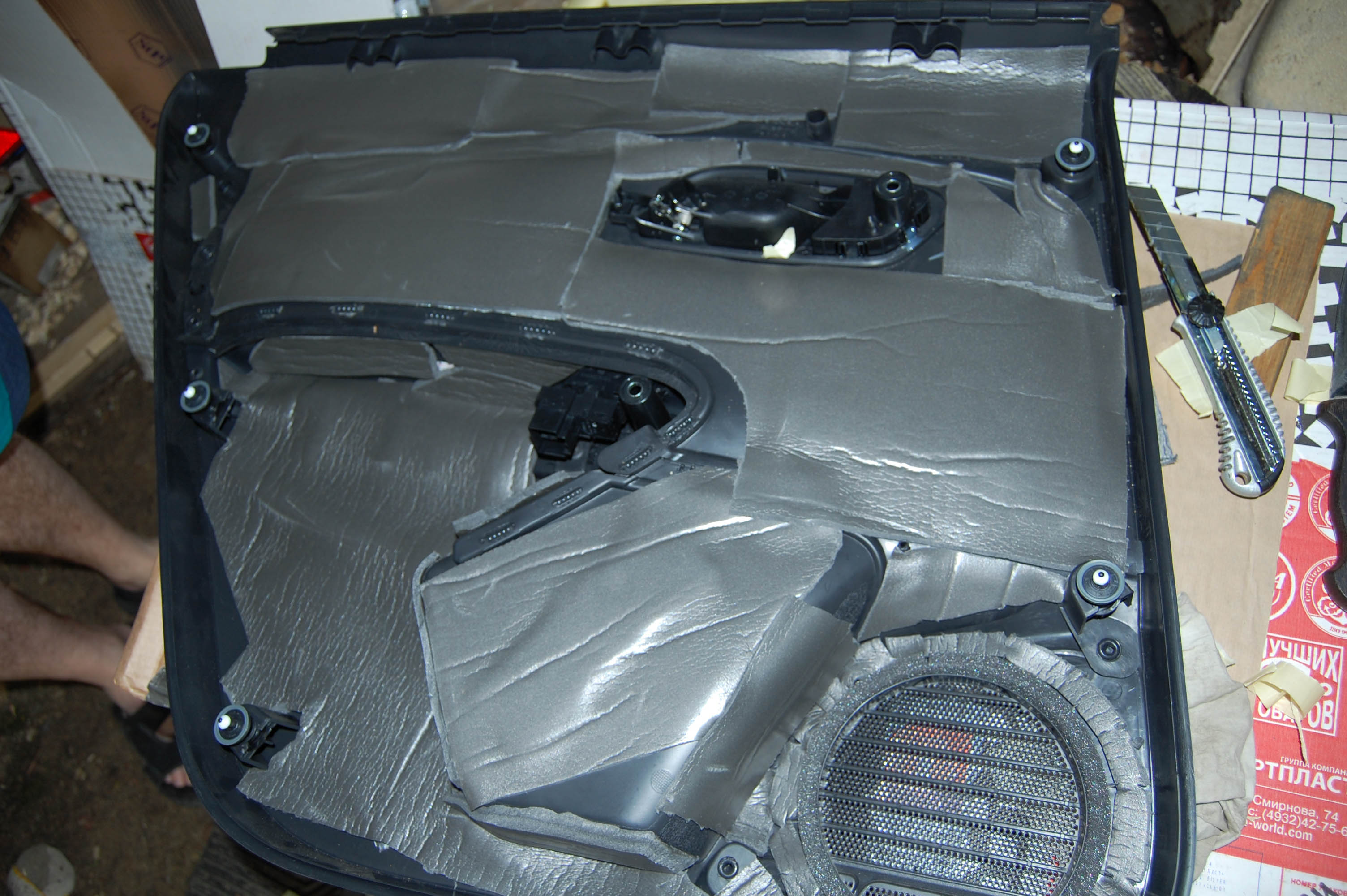

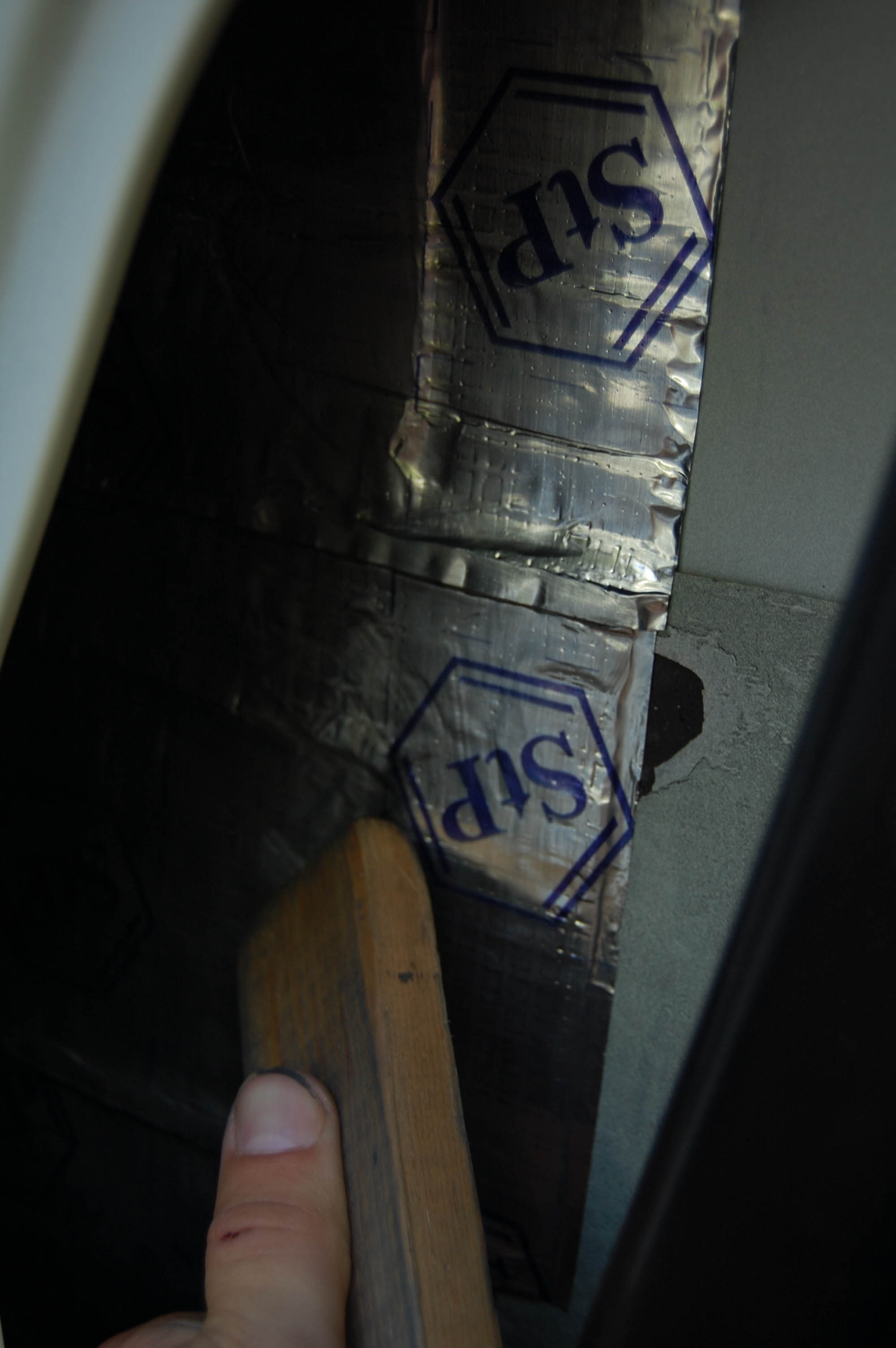

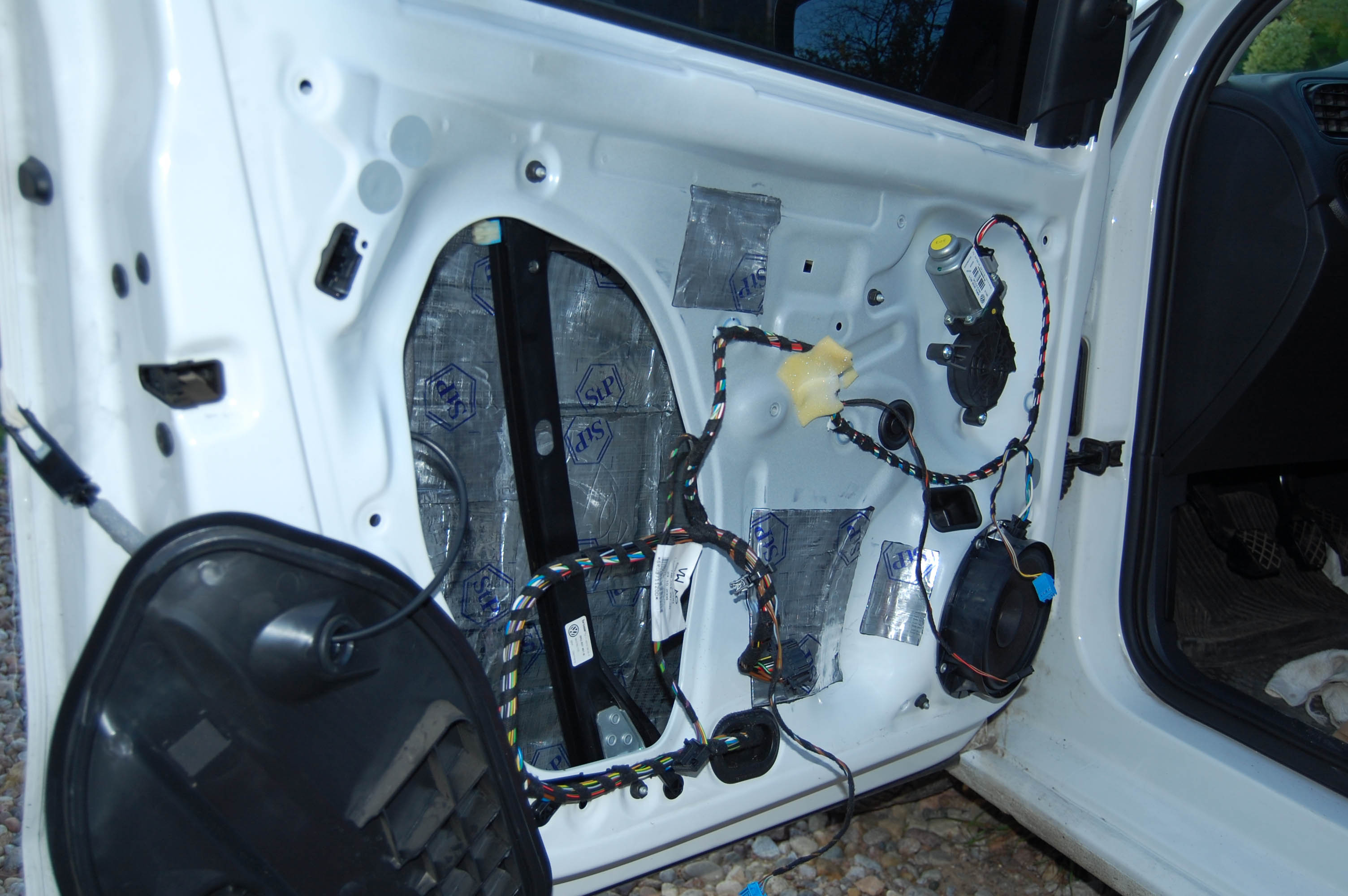

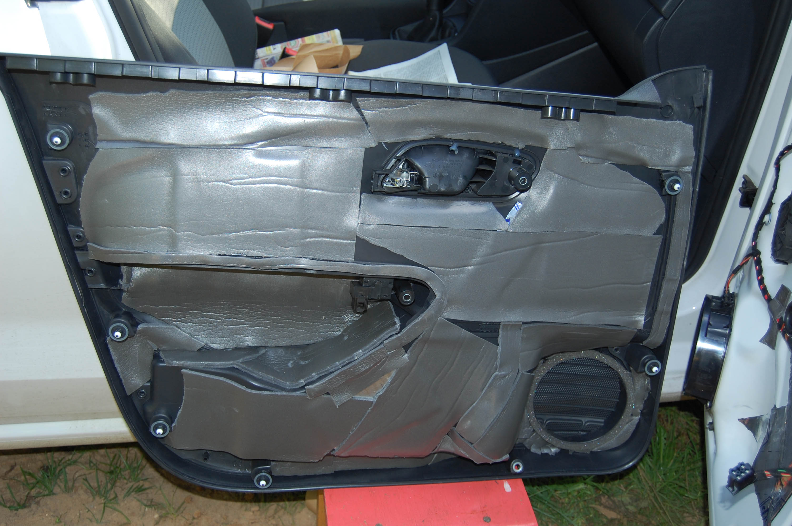

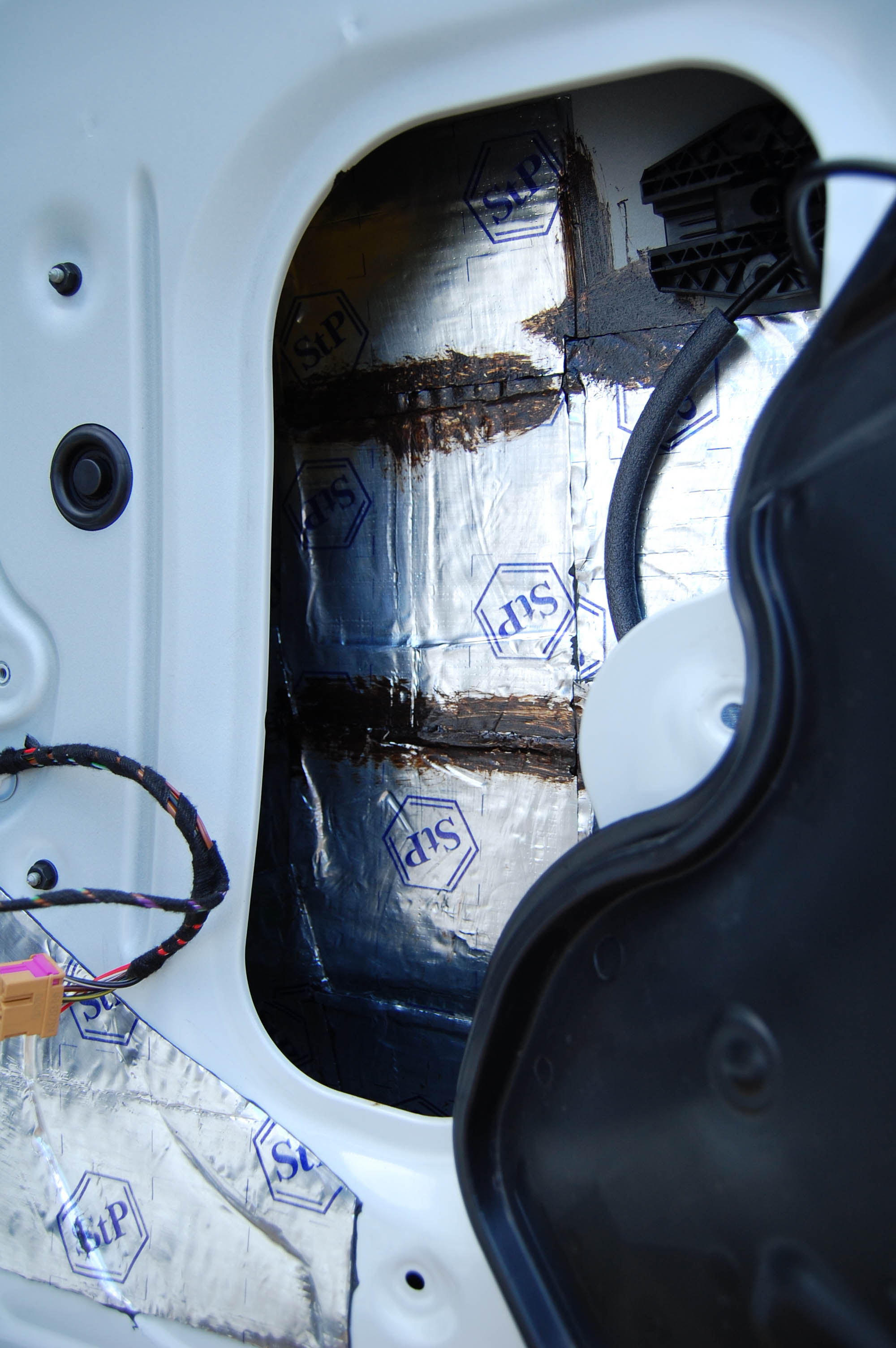

Двери - максимально, как руки залазили. стп сильвер внутрь двери, промазал антикорозийкой. пластмасса двери - стп на большие поверхности сверху сплен 4 мм и в объемных местах 8 мм.

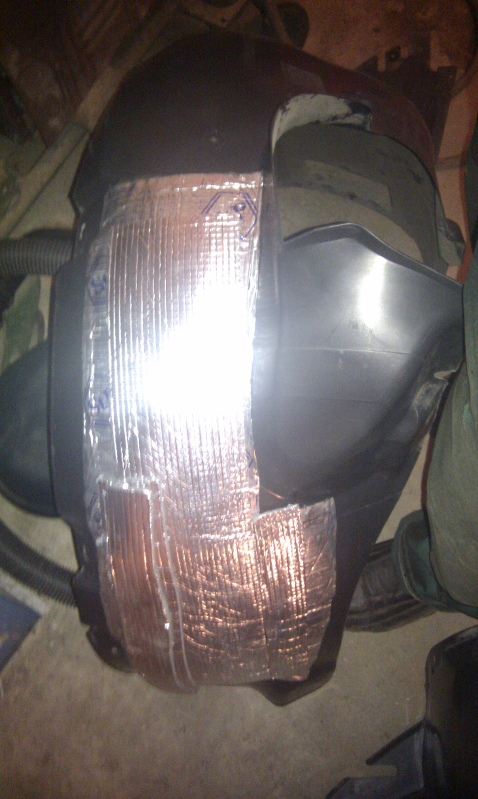

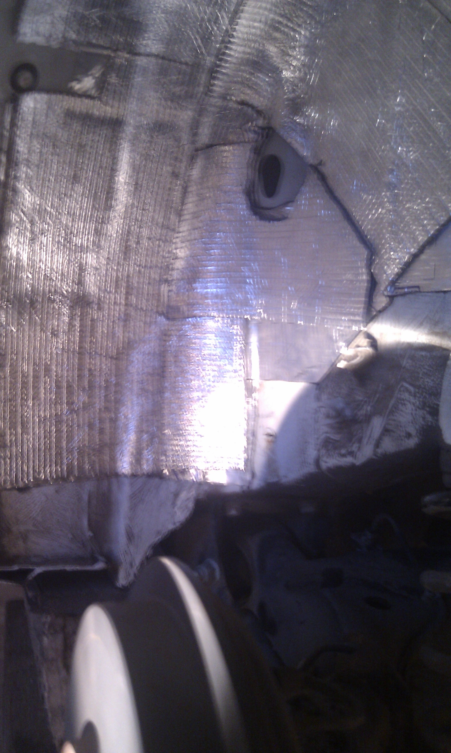

арки - 1ый слой - стп сильвер. 2ой - изолон фольгированный. сверху тостым слоем антикорозийкой. локеры - 1ый слой стп сильвер, 2ой - изолон фольгированный. выкинул стандартную шумоизоляцию крыльев, так как у меня она была полностью мокрая (куски паролона) . посчитал, что никогда не просохнет. одна находится рядом с повторителем поворота боковым, вторая прям над суппортом. там, где они стояли, наклеил спшку. все промазал антикорозийкой.
Результат, конешно, сушественный. двери стали закрываться мягче, не брынчат, после закрытия, глухо. добавились бассы, музыка чище. двигатель приумолк, теперь совсем не напрягает как раньше, а то даешь 3 тысячи оборотов, как будто валишь 4.5 т об/мин. арки порадовали, по кочкаем на скорости ~15км/час авто как будто плывет. удары колес слышны очень слабо. скорость не так чувствуется. арки и салон делал в разное время, даже показалось, что движек слегка приумолк, может, конешно ошибаюсь. заранее извиняюсь за мой "французский"

IMAG0060.jpg [ 873.72 КБ | Просмотров: 5903 ]
Комментарий к файлу: салон, водительская часть, процесс работы. стп голд

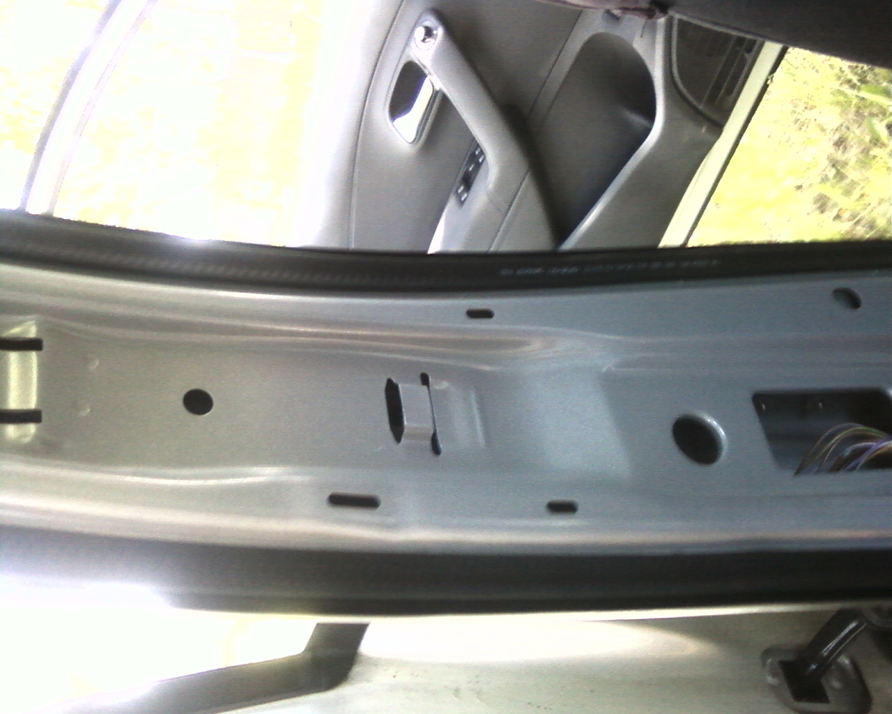

Шумоизоляция
IMAG0032.jpg [ 709.72 КБ | Просмотров: 5903 ]
Комментарий к файлу: стп + изолон

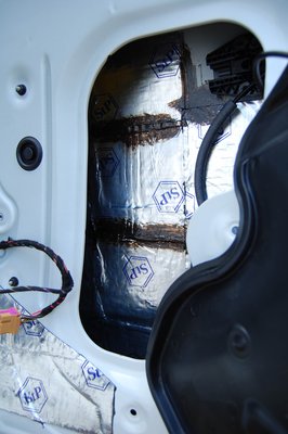

Шумоизоляция
IMAG0068.jpg [ 910.18 КБ | Просмотров: 5903 ]
Комментарий к файлу: передняя арка. стп + изолон

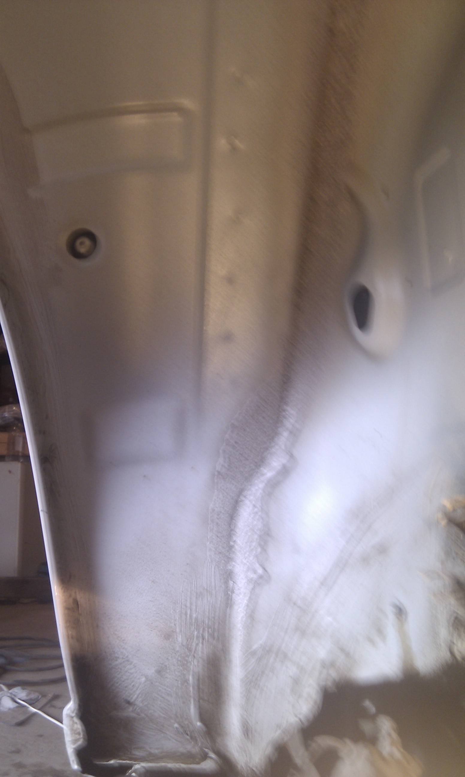

Шумоизоляция
IMAG0067.jpg [ 1.01 МБ | Просмотров: 5903 ]
Комментарий к файлу: пустая арка:)

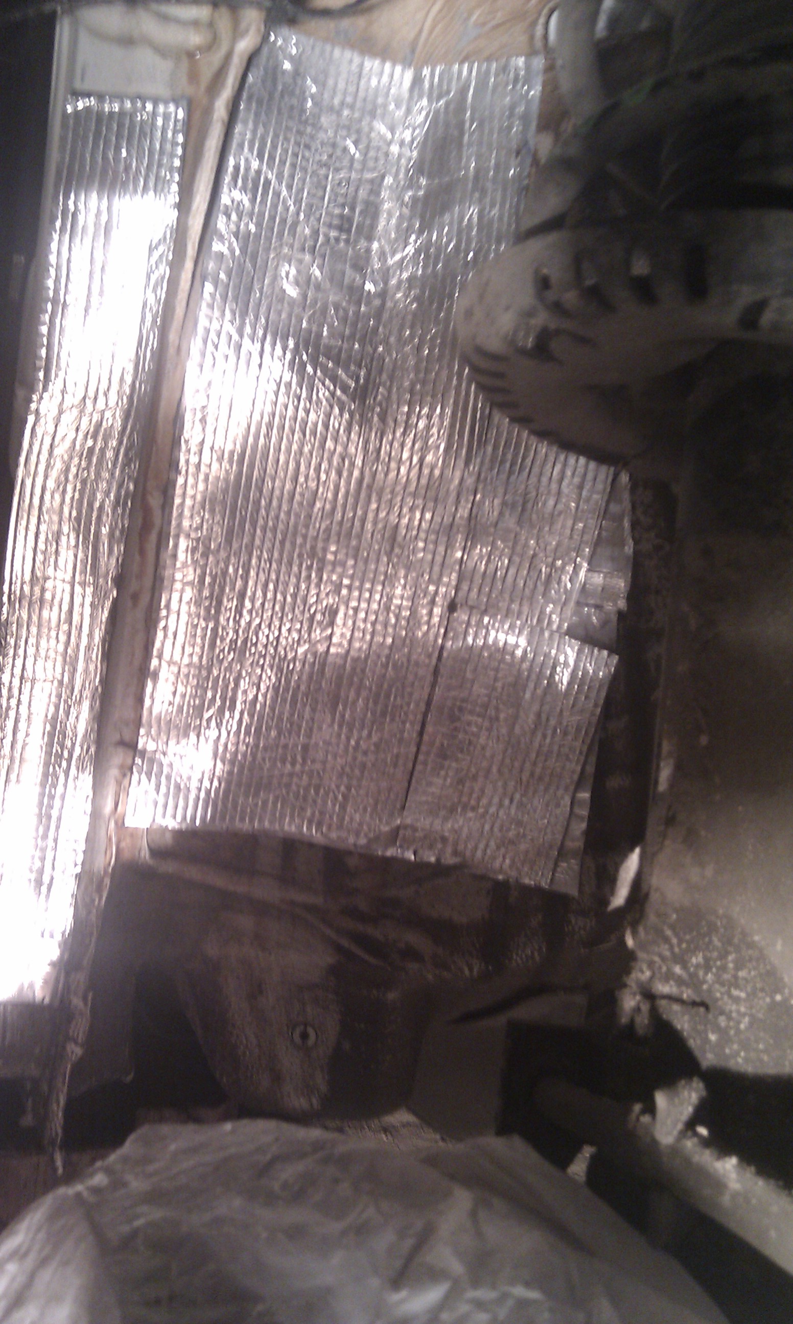

Шумоизоляция
IMAG0059.jpg [ 587.88 КБ | Просмотров: 5903 ]
Комментарий к файлу: стп и изолон с фольгой. задняя арка.

IMAG0063.jpg [ 983.98 КБ | Просмотров: 5903 ]
Комментарий к файлу: стп сильвер, задняя дверь

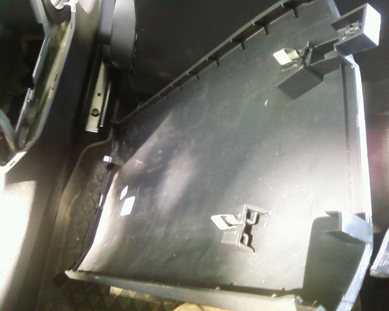

Шумоизоляция
DSC_0601.jpg [ 318.19 КБ | Просмотров: 5903 ]
Комментарий к файлу: обшивка передней двери

DSC_0605.jpg [ 515.15 КБ | Просмотров: 5903 ]
Комментарий к файлу: передняя дверь, стп сильвер.

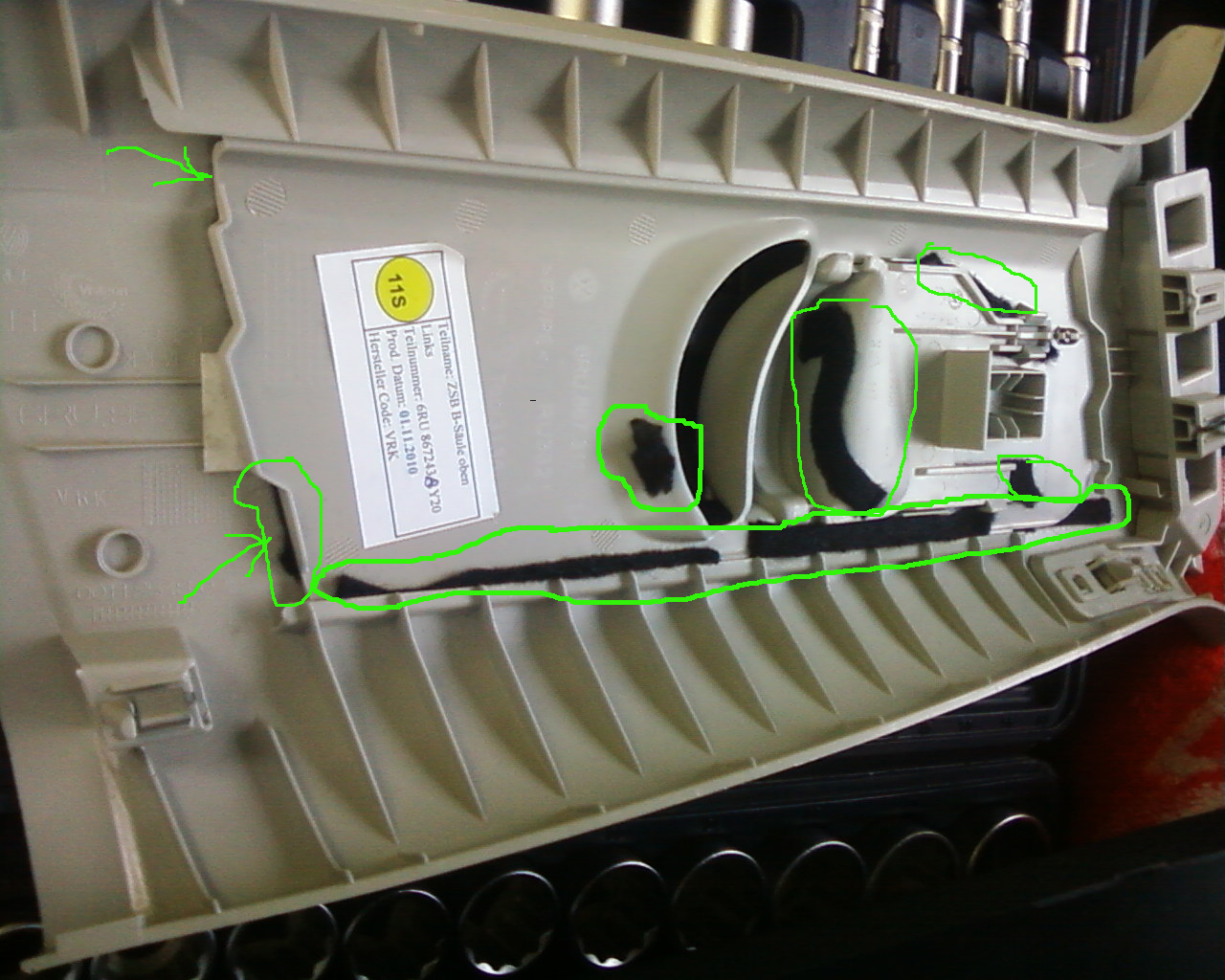

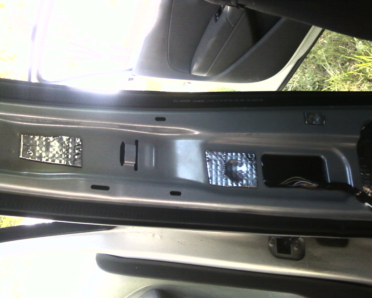

разборка обшивки правой стойки проклеивание вибропластом. фото
Комментарий к файлу: дополнительно проклеил "антискрипом" место где регулируется ремень безопасности, для устранения дребезга.
