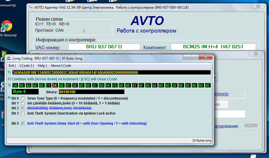

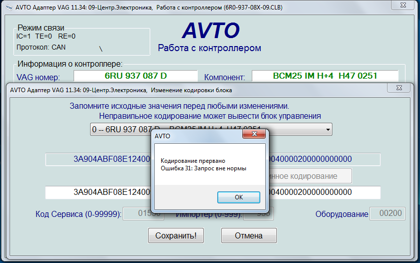

Зарядил ноут, попробовал через длинное кодирование. Нашел где, нашел как, при попытке сохранить значения выдает ошибку 31 "Запрос вне нормы".
Длинному кодированию мешается перевод описаний, в нем не правильная кодировка, в итоге кракозябры, как-нибудь можно обратно английские загрузить? (в системе язык для не юникод программ - русский)

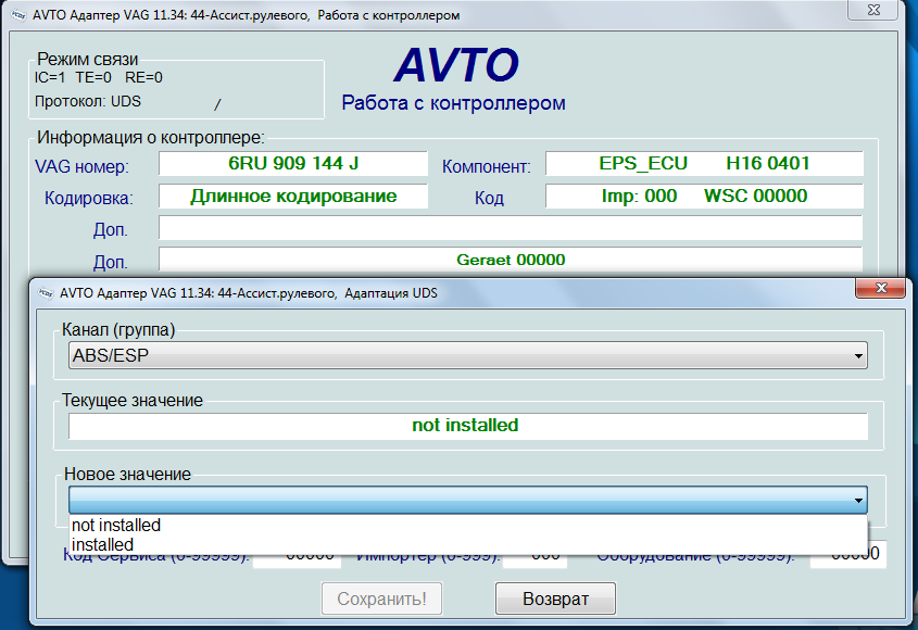

Ну и скрин для наглядности про вопрос ABS/ESP в блоке EPS

kolyaka писал(а):
zwe
Скорее всего - просто удалить (переименовать) соответствующий блоку файл *.lbl
Правда, получите немецкий
Или перекодируйте lbl-файл в нужную Вам кодировку
kolyaka писал(а):
zwe
По-моему это лечится так:
HKLM\SYSTEM\CurrentControlSet\Control\Nls\CodePage
SetValue "1250"="c_1251.nls"
SetValue "1252"="c_1251.nls"

Не помогло это шаманство починить кодировку... но это не важно.
Меня больше интересует эта 31 ошибка, когда пытаюсь включить дотирание капель. Кто-нибудь на поло седане вообще включал уже эту функцию?
Если ставлю галку в LC 14, 7 (зависимость скорости щеток от скорости авто), все прописывается в блок без проблем.
Если ставлю в LC 14, 4 (дотирание капель), то эта злополучная ошибка.
Как бы не оказалось что в ФПС 12 модельного года это сделать нельзя =(
Чепуха! Во-первых BCM не поменялся, во-вторых у меня нормально активировано дотирание капель.
В 12 модельном году не знаю, у меня 11, все активировано. проблем не было
