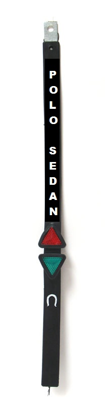

Я бы такую приобрел... :oops:
Бьет током от авто
2706b.jpg [ 30.62 КБ | Просмотров: 6162 ]
Сообщения: 2344
Поблагодарили: 926 раз.
В лучших традициях жигулей-шестерок из деревень/колхозов :-D

gelozevs777 писал(а):
gelozevs777
..так вот результат, утром приехал на работу, выхожу смело, у меня же антистатик, ...и получите разряд... ...в общем туфта это всё, так цельный день выходя из машины, прежде чем ставить ногу на землю, брался за металл двери.......
Туфта - она лишь потому, что за 30 рублей они выполнены на 30 рублей.
Попробуйте прозвонить антистатические хвосты в магазине, из 10-ти проверенных дай бог один будет исполнять свою роль, и то не долго, поскольку контакта между проволочкой, которую в последствии заливают полоской резины, и крепежной металической пластиной, как правило, нет.
Можно либо купить более правильный антистатик, что-то подобное этому - http://Магазин автозапчастей/images/getimg.aspx?pid= ... C&flag=124, либо руками довести до ума антистатический 30-ти рублевый хвост.
Поверьте, проще, надежней и дешевле варианта решения проблемы статического биения автомобиля нет. Все остальные варианты из разряда шаманства.
