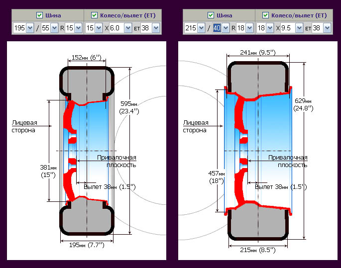

ребят, думаю над вариантом красивых xxr с параметрами 18 радиуса, НО ширина 9.5 не упрется ли в суппорт?
Про привалочную поверхность,Вам уже рассказал ув.AvdeeFF( viewtopic.php?p=137029#p137029 ).Что ещё там может упереться в суппорт,даже не знаю.
А какую резину Вы хотите одеть на колесо 18Х9.5J ЕТ? :?: И величину вылета(ЕТ) подскажите :!:
P.S.Попробуйте поупражняться здесь: http://www.viktoria.by/pics/visual_shin ... lator.html .
Как всё просчитаете,можно будет начинать примерять.
Удачного подбора.

Параметры диска следующие:
Диски XXR 522 модели
С двойной сверловкой 5х100 и 5х120(БМВ)
Ширина 9.5J
Вылет ET38
Диаметр 18
Резина на них "натягивается" 215/40 (можно) Резина будет "домиком"
Ниже ссылка на такие диски с такой резиной натянутой
http://www.drive2.ru/cars/subaru/b4/leg ... 5464/#post
а это чтобы понять общий вид дисков в нормальном цвете
http://s6.images.drive2.ru/community.bl ... -large.jpg
Главный вопрос, ребята:
-эти диски мне уже завтра покупать или нет, вот основной вопрос, не упрется ли диск в стойку или суппорт или во что-нибудь еще, прикинул на программе, но разобраться сложновато.

не думаю что смогу остановить тебя, НО..
упрется однозначно и по высоте и по ширине
по высоте задние колеса будут ширкать об подкрылок (можно подкрылок феном поправить)
по ширине передние об это же изделие (можно вообще выкинуть эти подкрылки и подрезать бампер)
и это ВСЁ если ты весишь не более 70кг и будешь ездить на легке - минимум одежды :grin: и по прямой
когда стоят j6.5 r16 с резиной 205/55 (высота 632 ширина 205) везде зазоры и так с палец
