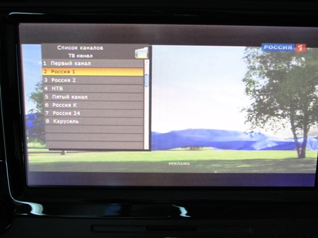

Тюнер особого значения не имеет, так главное адаптер, который все будет делать так, что бы через сенсор РНС управлять.В пятницу попробую более детально все сказать.
Выглядет это так
Приборка от Polo R-Line: установка и возможные проблемы
d32f87ac8700.jpg [ 107.15 КБ | Просмотров: 8519 ]
