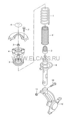

Всем привет! Скрежет,есть такое дело. Пробег 9000. Появился с приходом морозов. А может и мороз не причем,а все дело в износе.не рановато ли? В моем случае это резиновый элемент опоры стойки. Поднял домкраом авто,надовил на колесо вниз,смотря при этом на опорник стойки и услышал ихеретительный
скрип.

надо было попробовать сделать фото.
Можно поподробнее, что за резиновый элемент опоры стойки ?
nikolya0507
что за резиновый элемент на этой схеме, напиши пожалуйста
Скрип (скрежет) в передней подвеске VW PS (втулки стаба ?)
Передний АМО Поло.jpg [ 11.39 КБ | Просмотров: 16716 ]
