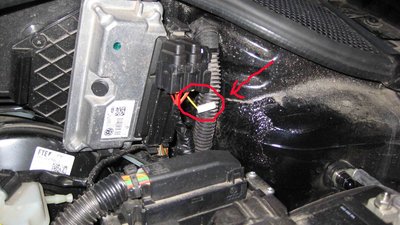

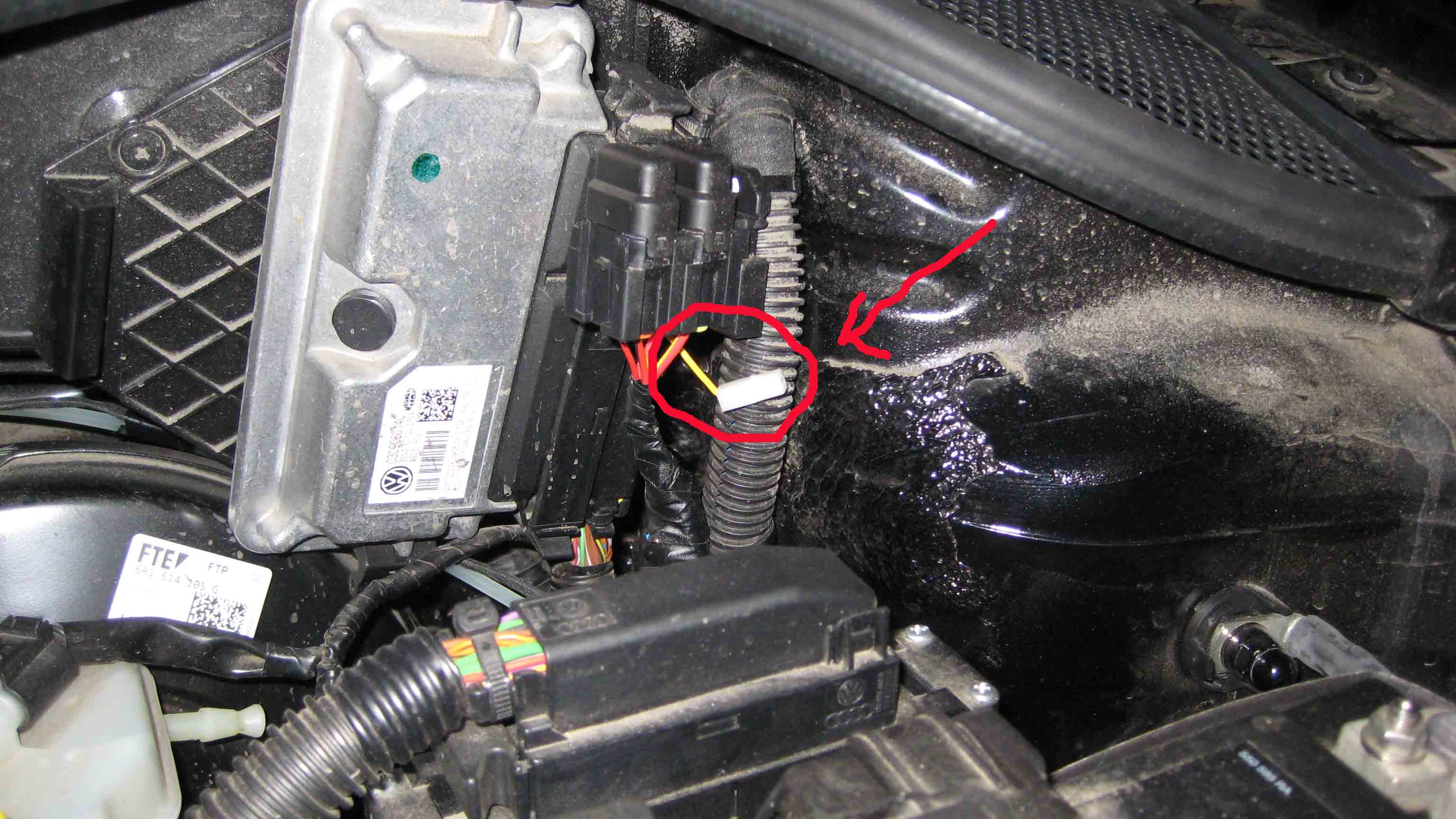

Подскажите, на всех машинах у кого установлена Webasto, болтается желтый провод (см.фото)..?..
Комментарий к файлу: Что за желтый провод,и почему он отцеплен?
Это диагностический разъем Webasto ;)
