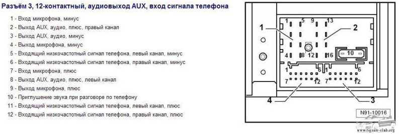

MagBen писал(а):
Fazac писал(а):
Я нашел сигнал для включения усилителя методом тыка это клемма S на магнитоле. В параллель к нему припаял и протянул до усилителя все работает. Только усилитель включается когда ключи в замке. без ключей включится только магнитола.
download/file.php?id=6559&mode=view
У меня магнитола немного другая :( У меня стоит RCD-310... Есть варианты с управляющим проводом? :(
В принципе тоже самое download/file.php?id=6537&mode=view,
смотри разъем где толстые и тонкие провода подходят (т.е. разъем питания) там должен быть тонкий черный провод это он, но лучше прозвонить. точнее сказать не могу. Могу сказать только что при подключения усилителя и саба к штатной голове низов не было, после замены на кенвуд низа появились.
