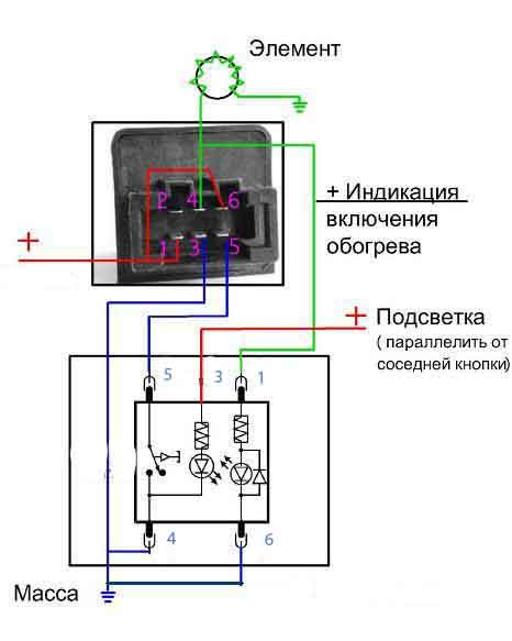

А вот и схемка по которой все подключается. Вот только релюшку я не той стороной сфоткал. Подключать как подписаны контакты а не как нарисованы.
Провод с 4 контакта реле подключаем на тот самый проводочек который вывели из подрулевого шлейфа
Плюс берем от прикуривателя, т.к. от работает от зажегания.
Массу цепляем к любой железяку под торпедой.
Релюшку я разместил в левом верхнем углу под бордачком рядом с печкой (бордачек снимал)
Для удобства монтажа магнитолку тоже извлеч нада.
Вот собственно и все Ручки теперь не мерзнут.
Совсем забыл. Провода подключать к реле так как написано на рисунке, а не нарисовано. Когда купите реле сами все поймете.
Просто верхний ряд контактов нада поменять с нижним. И тогда все будет гуд. Я реле не той стороной сфоткал. Но номера выводов указал правильно.

ewgen писал(а):
А может не портить руль :?: А может так: http://www.autoprofi.com/catalog/elemen ... TION_ID=64 .
может и так вот только как крутить баранку с кучком провода вставленному в прикуриватель или тогда нада это все добро просто нагревать пока машина с сигналки с автозапуском греется под окошком.

MAX777, все здорово сделано в плане подбора комплектующих, подключения и идеи! Я просто уверен, что кому-то пригодится и кто-то захочет повторить. Ну а с эстетической точки зрения - можно было и сделать проще, и сохранить оригинальный вид баранки.
Например - зашпаклевать не отверстие и накладки спиц руля, а сами желобки с проводами. Тем самым избежать наматывания изоленты и неровностей от нее. +Отверстие сделать не снизу, а со стороны боковой спицы. Получился бы "оригинальный" кожаный руль. Но, с другой стороны, стал бы сложнее процесс обтяжки кожей.
(Только мое мнение)
Я тоже об этом способе думал, но когда представил на сколько гиморно будет натянуть и уложить кожу, решил сделать так как сделал.

Сообщения: 279
Откуда: Мичуринск
Благодарил (а): 48 раз.
Поблагодарили: 244 раз.
И еще если зашпаклить только бороздки будет видно еще сильнее желобки чем через изоленту. Потому что руль резиновый и мягкий а шпакля даже самая мягкая бамперпеинт все равно тверже чем руль. Когда кожу укладываеш видно просто пипец как. Дело в том что куль шаршавый и мягкий а шпакля твердая и гладкая. Проверено уже мульен раз и не только на рулях. Торпеды всех мастей будь они не ладны. Вот там касяки выходят в копеечку.
