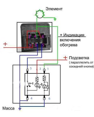

А вот и схемка по которой все подключается. Вот только релюшку я не той стороной сфоткал. Подключать как подписаны контакты а не как нарисованы.
Провод с 4 контакта реле подключаем на тот самый проводочек который вывели из подрулевого шлейфа
Плюс берем от прикуривателя, т.к. от работает от зажегания.
Массу цепляем к любой железяку под торпедой.
Релюшку я разместил в левом верхнем углу под бордачком рядом с печкой (бордачек снимал)
Для удобства монтажа магнитолку тоже извлеч нада.
Вот собственно и все Ручки теперь не мерзнут.
Совсем забыл. Провода подключать к реле так как написано на рисунке, а не нарисовано. Когда купите реле сами все поймете.
Просто верхний ряд контактов нада поменять с нижним. И тогда все будет гуд. Я реле не той стороной сфоткал. Но номера выводов указал правильно.
Подогрев руля Поло седан

может и так вот только как крутить баранку с кучком провода вставленному в прикуриватель или тогда нада это все добро просто нагревать пока машина с сигналки с автозапуском греется под окошком.

Ребятыруль комфортовский на разборке стоит всего 1000 реблей без подушки. Свой снимаем упаковываем а чужой вандалим. Не получилось выкинули и не так накладно по деньгам. А про кнопочки и проводочки которые вдруг остануться я чуть попозже расскажу что еще мона сделать.
