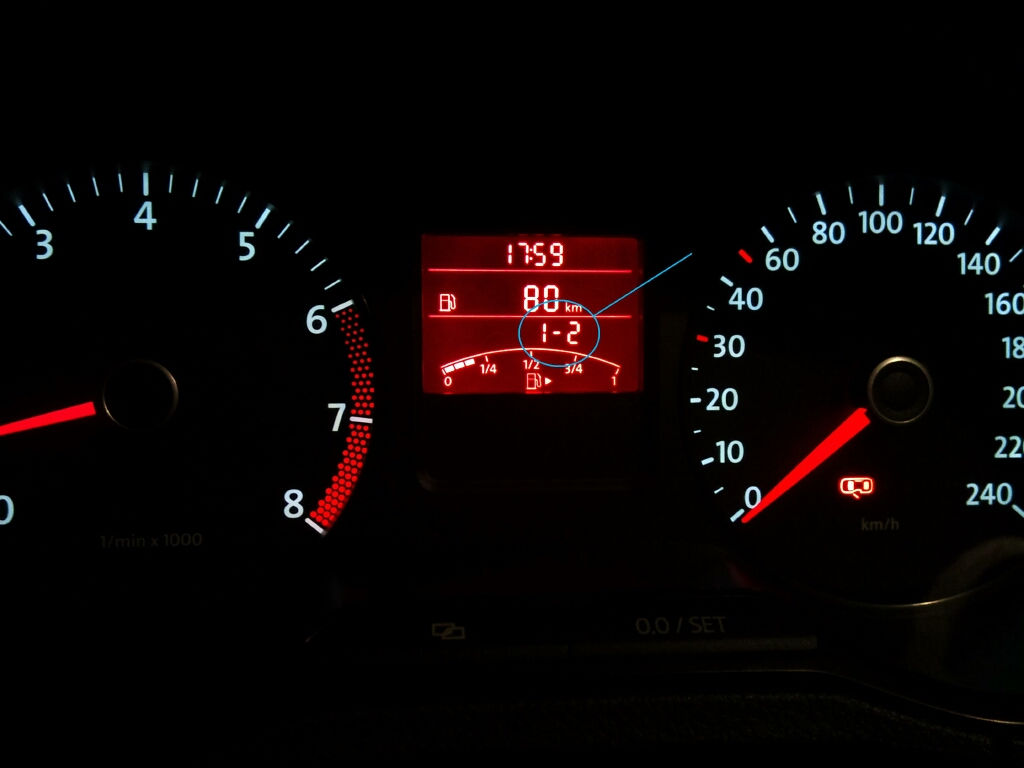

параметра то два, только показывает общий пробег и трип только при выключенном зажигании в нижней строчке (там где остаток до ТО). как включаешь зажигание: ничего кроме 1-2 в нижней строчке не кажет, как ни нажимай на кнопки. меняется только средняя строчка. а не может это быть какое-то сообщение об ошибке, типа диагностики? кто его знает...

а вот и ответ:
"Дисплей предлагает Вам выбрать между банками памяти 1-2 (отображение среднего расхода топлива за поездку / за всё время). Необходимо выбрать какой-то из этих двух режимов, а затем выбрать показания одометра в общем списке. В том случае, если манипуляции с кнопками ничего не дают - необходимо обратиться в дилерский центр."

Эта надпись 1-2 ни кому из пользователей не должна быть видна ни при каких обстоятельствах.
Можно вопрос, а Ваш автомобиль со второго ключа заводится? По идее не должен.
Этой надписью иммобилайзер сообщает о том, что ему известен только один из двух ключей. Эти цифры на комбинации приборов появляются только при операции обучения ключей к иммобилайзеру. Сначала появляется надпись 0-2, потом 1-2, потом 2-2 и после выкл/вкл зажигания исчезает навсегда. По идее у Вас в иммо должна быть ошибка типа "ключь недостоверный сигнал".
Советую Вам обратиться к оффициальному диллеру. Вам вероятнее всего поменяют ключи или комбинацию приборов.

ну вот - что-то наконец прояснилось! только у меня тренд, сигнализации никогда и не было. там точно иммобилайзер стоит? если да, то не может быть так, что на сервисе, в ходе предпродажки, просто не "привязали" второй ключ к замку, а электроника до сей поры послушно ждёт...
а я и правда никогда не пробовал заводить вторым ключом... он у супруги находится, на случай когда я далеко, а ей в лом ждать около машины. но и то, открыв машину - она никогда не вставляла ключ в замок даже для "радио послушать". завтра однозначно попробую завести другим ключом.

ну точно! щас не утерпел - пошел пробовать. значит так: вставляю второй ключ, поворачиваю до "зажигание включено" и на МФД загорается вместо 1-2 надпись "SAFE", кручу стартер - движок схватывает, отпускаю ключ - глохнет. опять "SAFE" и колокольчик. пробую несколько раз - эффект один и тот же. но нет у немцев такой техники, какую бы не одолели русские. вставляю "родной" ключ, завожу, глушу, быстро меняю ключ на второй, завожу, и - о чудо! - двигатель работает нормально, но сска, опять появляется "1-2". глушу, завожу - хрен там, глохнет. с родного ключа заводится как и прежде. опять ставлю второй, поворачиваю, вижу "SAFE" - глохнет. короче, если поколдовать, то заведется, однако "1-2" не пропадает, что сводит к нулю все хитрож..пства не решая проблемы.
