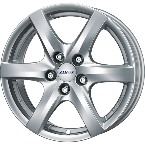

Здравствуйте))))Подскажите пожалуйста,колесики с такими параметрами войдут на поло?
http://market.yandex.ru/model.xml?model ... hid=166068
ALUTEK R16 сделано в Германии
R16,и больше.
ALUTEC Снежная буря на Поло.jpg [ 183.34 КБ | Просмотров: 6229 ]
