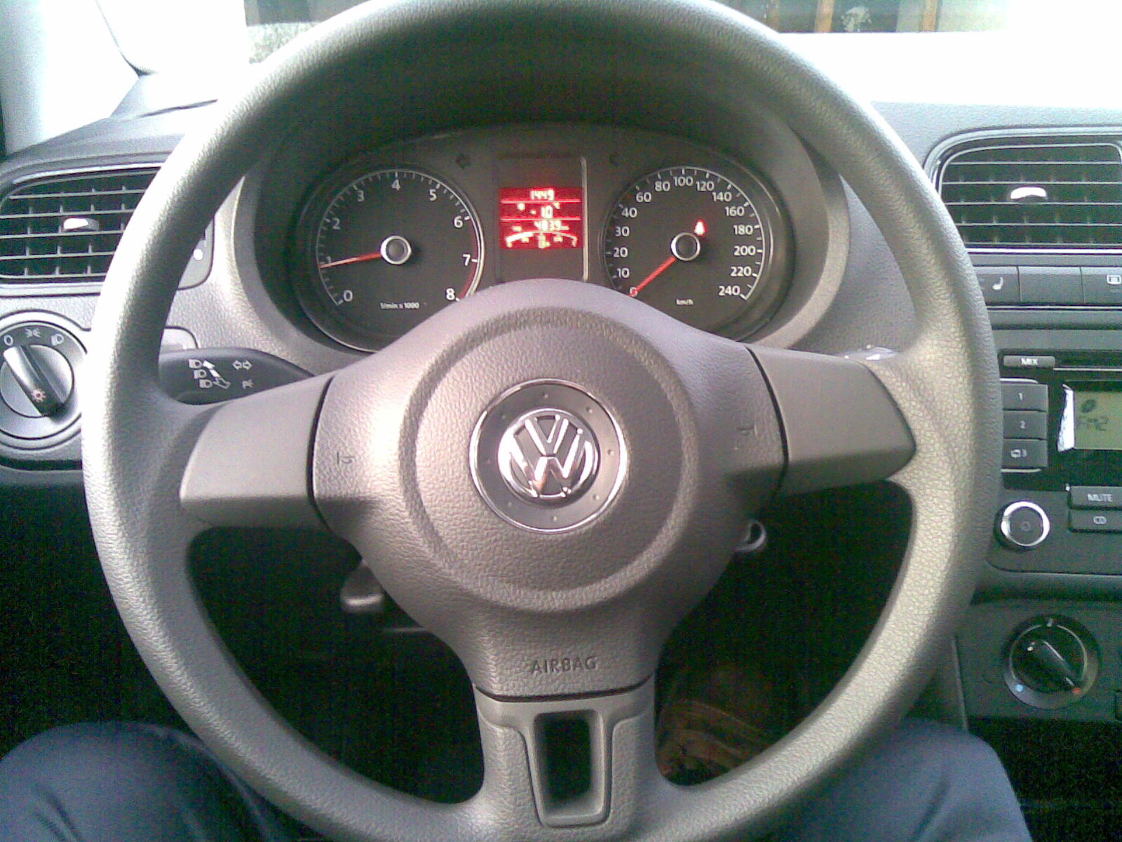

Здравствуйте,подскажите может быть, руль немного ушёл влево,но машина с траектории не уходит по ямам езжу шопотом,пробег 480 км.

фото
Руль немного косит влево

У меня такое было на ВАЗ 2114 при смене резины с летней на зимнюю и обратно. вообще-то это говорит о небходимости регулировки углов схождения. но в принципе если машину не уводит это дело подождет.

Съезди к ОД. У меня так было изначально, регулировали развал/сход по гарантии.

у меня один в один ситуация.....небольшой крен на левый бок driver
сказали нужно просто посмотреть у ОД параметры схождения...все сделают...и выставят все в 0....будет все ок forza_russia
У меня тоже самое было! Загнали на стенд, при руле прямо, оба передних колеса были повёрнуты вправо на один и тот же угол. Отрегулировали бесплатно, по гарантии. Пробег был на тот момент 290 км.

Было то же самое, но так как год назад в это время активно обсуждалась проблема с ЭУР, то ждал когда появится новая программа. Перешился по акции в мае, предварительно сказав ОД о проблемме "кривоватости установки руля" и необходимости проверить схождение - он помотал головой и заверял, что вся проблемма именно в старой прошивке. Однако не помогло. Возможные варианты с кривой посадкой руля при сборке или установке сигнализации (в первое время для подключения к CAN-шине автомобиля на разъеме приборки рекомендовали снимать руль, но потом и без съема наловчились), разное давление в шинах или размер резины так-же были проверены.
Тут уже ОД включил дурку о том, что после замены резины и пробеге более 1000км проверка развала-схождения уже не гарантийный случай, и если колеса разбежались по моей вине то отдай им 1600р. Плюнул на них и съездил на проверенный стенд, благо что параметры схода-развала для нашего ФПС уже были известны. Как и предполагалась изначально, схождение было нарушено: при норме 10' с допуском +- 10' левое колесо в 0, а правое повернуто вправо на 12' , из-за чего и слегка уводило вправо, если руль держать прямо (на стенде руль установили по уровню в горизонт). Всей работы с замером и регулировкой на 20 минут. Сейчас никуда не ведёт.
ИМХО, пока время не прошло, советую бороться с ОД, если это с рождения машинки.

при замене стоек, или замене резине (с летней на зимнюю), поподании в яму (и при этотм гнешь диск) и тд...желательно посмотреть параметры схождения колес...
мне меняли по гарантии переднии стойки, (обе), мастеру я сказал, давай посмотрим параметры, все ли нормально??! на мой вопрос он ответил просто..-"зачем? это не обязательно,точнее не нужно, в гарантию это не входит, если хотите, за ваш счет все проверим....."

В ямы не попадал,резину и стойки не менял,значит должны проверить безплатно,а насчёт развала то может и не надо его делать так как развал задаётся конструкцией подвески и регулируется только схождение,до поло был ланос так там тоже самое если ушёл развал то надо искать причину(шаровая,погнут рычаг и т.д)

Всем привет. У меня такие же симптомы, но не с рождения, а с сегодняшнего дня. Причем первую половину отъездил норм, и потом только заметил, что крен влево, а при прямом руле "уносит" вправо. Пробег 600 кэмэ.
Правильно ли я понял, что можно к ОД по гарантии с этим обратиться и все сделают бесплатно?
