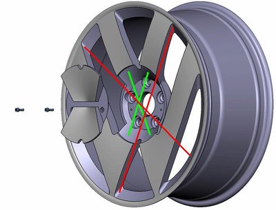

Идея хороша, но..., как мне кажется, её практическое воплощение будет несколько затруднено. Логотип VW приемлем на колпаке. Изготовить диск с таким рисунком, конечно же, тоже можно, но вот несимметричный рисунок крайне затруднит равномерное распределение массы диска относительно центра вращения, что в свою очередь впоследствии сильно осложнит его балансировку.

Хотя на фото вроде бы диск, но тогда опять же и делать его придется почти таким же как на фото, т.е. сплошным.
Спасибо за положительную оценку идеи!!!
И Вы правы относительно приведения центра масс колеса к оси вращения, но к счастью современные методы проектирования и технологии изготовления позволяют относительно легко решить эту задачу - колесо будет сбалансировано как обычное. Вот примеры реализации колес с несимметричным рисунком "спиц" :

1)
Мне тоже так кажется. ИМХО.
(хотя я не инженер, и инст-т "Стали и Сплавов" не заканчивал...)
2) И распределение веса машины на сабжевом диске пойдет не прямо через осевую линию (центр колеса), а в сторону...
не знаю как это объяснить на словах, вообщем если если смотреть на диск сбоку...
ИМХО
3) я не понял - от форума что-то требуется или тема просто... порадоваться/поддержать эмоционально?
Сообщения: 3099
Благодарил (а): 1111 раз.
Поблагодарили: 601 раз.

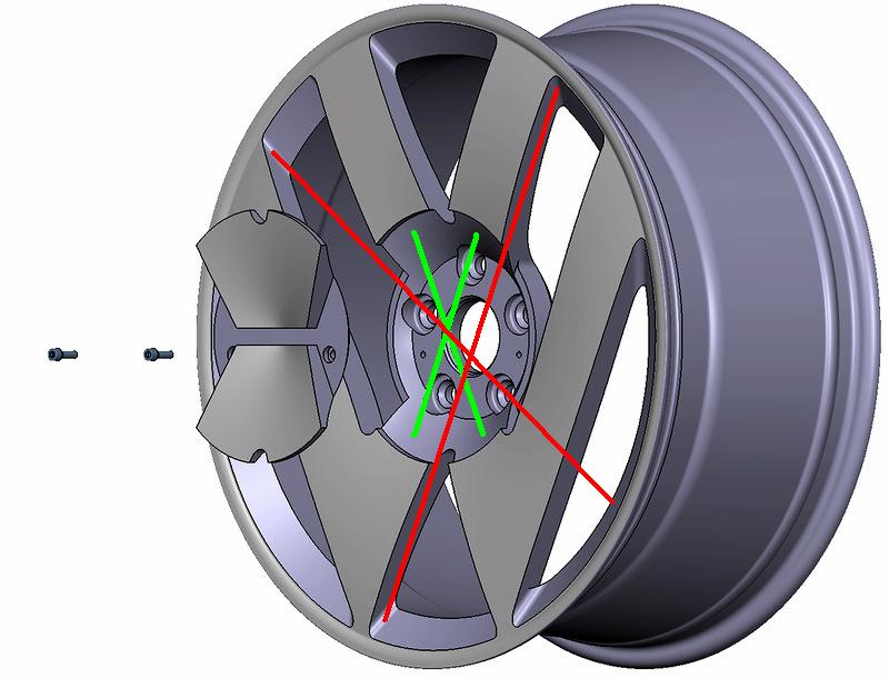

Вот в Пейнте как попробовал нарисовать:
Новогодний подарок строго только для ФАНАТОВ марки VW ! ! !
0_7bf1e_efcefb9e_XL.jpg [ 57.85 КБ | Просмотров: 9462 ]
- зеленым - как обычно идет распределение веса в дисках
- красным - как пойдет в этом диске (центральная заглушка не помощь в распределении веса)
на пару сантиметров в другой плоскости.
Т.е. ЭТО + сложность в центровке диска = приведет к его "непрактичности" в повседневном использовании.
А в качестве выставочного экземпляра - красиво! ;-)
ИМХО, имхо...

Коллега писал:
Видимо компьютерная программа, используемая для расчета и проектирования подобных дисков, равномерно распределяет массу вокруг оси вращения за счет "игры" на толщине материала (а соответственно и массе) на различных участках диска.

olegf2 писал(а):
1)
ИМХО
1) "Сплошной" диск уже Volkswagen сделал 20 с лишним лет назад. Поэтому чтобы не повторяться сейчас идея заключается в том чтобы буквы V и W выполняют роль спиц колеса. Не смотря на кажущуюся ненадежность при определенных конструктивных и технологических решения такое колесо по прочности не будет уступать обычному диску. И как раз кажущаяся ненадежность такого колеса обеспечивает дополнительное внимание зрителей) Конечно основное внимание достигается за счет огромной популярности и хорошей узнаваемости логотипа "VW", т.е. это не моя заслуга, а результат работы концерна Volkswagen.
2) Вы правы. Это нужно учитывать, но это не является критическим фактором. Давно уже выпускается много колес у которых спицы расположены под углом к радиусу, например OZ Sardegna:

3) Вы правильно поняли: порадоваться/поддержать. Плюс ещё покритиковать, так как я слишком увлечен своей идеей и могу не замечать очевидных недостатков проекта.

Vasilich писал(а):
Коллега писал:
Вы правы.

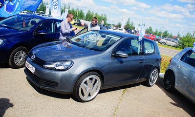

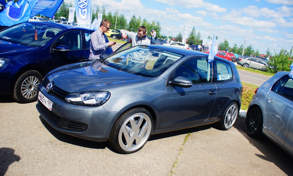

Хорошая новость [очень надеюсь что она хорошая для всех] : в субботу 26 мая на Volkswagen-фестиваль приедут два автомобиля на колесах обсуждаемых в этой теме и Вы сможете их оценить!
Плохая новость [плохая только для меня] : в субботу 26 мая я работаю и не смогу участвовать в Volkswagen-фестивале((( А мне так хотелось увидеть какую оценку Вы поставите новым колесам(((
Но я придумал как плохую новость трансформировать в хорошую!!!
Для того чтобы я все же смог увидеть как участники фестиваля оценили новые колеса, пожалуйста, сделайте и выложите на форуме фотографии на которых будут видны эти колеса и главное какие эмоции они вызывают у зрителей?
А для того что бы у Вас был стимул – я обещаю тому кто сделает самую интересную фотографию подарить аксессуар[ы] Volkswagen, любой на выбор победителя стоимостью до 5’000 руб. или фото-аксессуар! Таким образом получаем еще одну хорошую новость: не прилагая больших усилий Вы можете получить ценный приз!!!!!
Для объективности лучшую фотографию выбирать буду не я, а путем общего голосования.

Нет, это не фотошоп)
48cf09688ad6c521-large.jpg [ 213.53 КБ | Просмотров: 8637 ]
