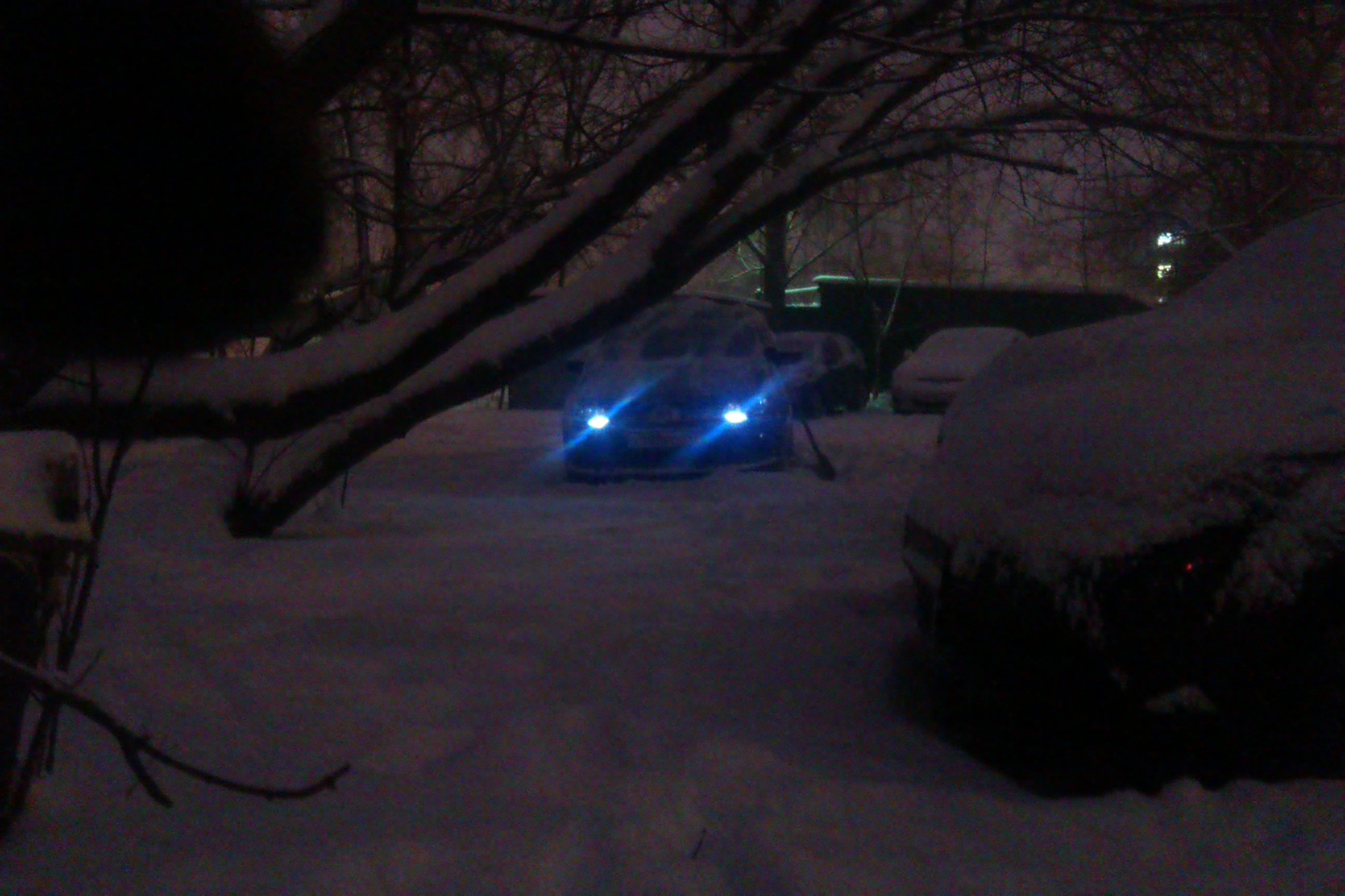

вот, спустя 1,5месяца вспомнил: 9-ти диодные габаритки, вроде эти http://www.dled99.ru/products/svetodiod ... _9_SMD5050
За кач-во фото, не обессудьте.
