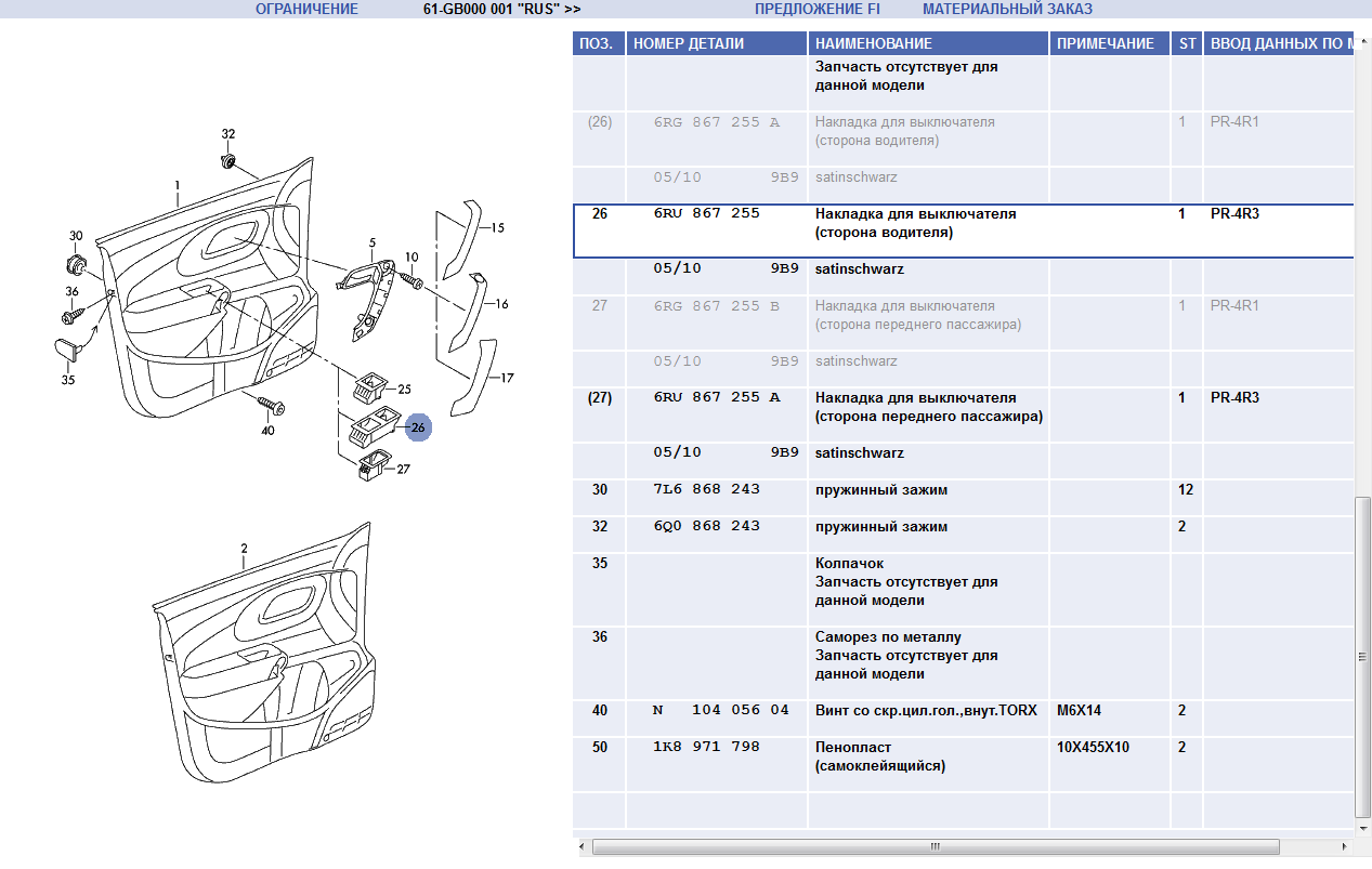

Сообщения: 473
Откуда: Самара
Благодарил (а): 205 раз.
Поблагодарили: 326 раз.
ой)))
ну или номер 26

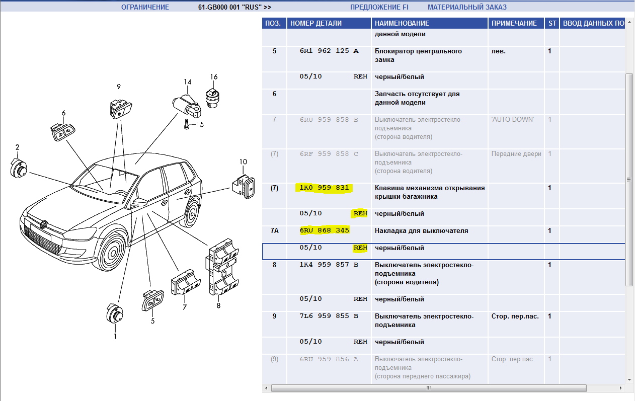

Сообщения: 141
Поблагодарили: 89 раз.
Всем привет!
Подскажите пожалуйста номер детальки, умаялся искать уже.
Нужен корпус кнопки открытия багажника.
Сама кнопка состоит из 2-х деталей: сама кнопка и корпус, в котором она находиться.
DSC09290.JPG [ 261.25 КБ | Просмотров: 6506 ]
Спасибо!
Сообщения: 473
Откуда: Самара
black_rabbit
Снимок.PNG [ 105.3 КБ | Просмотров: 6484 ]
