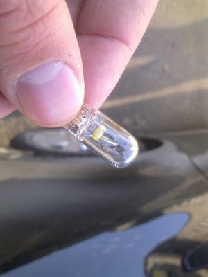

А в фарах на дальний ближний что за лампочки стоят можно по конкретнее смотрится прамо как ксенон. А как они выглядят как простая лампочка или как лампочка на которой куча диодов?[/quote]
обычные галогенные лампы,какие туда диоды,ты что...
Зарегистрирован: 19 окт 2011, 18:16
Сообщения: 332
Откуда: Рязань, Сасово
Поблагодарили: 28 раз.
обычные галогенные лампы,какие туда диоды,ты что...[/quote]
Да просто есть лампочки под цоколь Н4 которые все усеены диодами но я читал про них что они не светят http://s4.images.drive2.ru/user.blog.ph ... -large.jpg вот такие например.
Зарегистрирован: 26 фев 2011, 17:31
Сообщения: 220
Откуда: Saratov
Благодарил (а): 21 раз.
Поблагодарили: 75 раз.
диодные лампочки хорошо в габариты и повороты - они очень яркие. машина издалека более заметной становится, а как осветитель, диоды ни о чём. слишком низкий контраст освещения получается - мелочи сливаются, можно яму на дороге за тень от бугорка принять, например. и световая температура далека от естественной - в снег, туман и дождь вообще всё проклянешь - так и охота глаза протереть, до того напрягает вглядываться.
кстати: никто не пользовал такие: http://www.msr.ru/%D1%82%D1%8E%D0%BD%D0%B8%D0%BD%D0%B3_%D0%BE%D0%BF%D1%82%D0%B8%D0%BA%D0%B8/%D1%81%D0%B2%D0%B5%D1%82%D0%BE%D0%B4%D0%B8%D0%BE%D0%B4%D0%BD%D1%8B%D0%B5_%D0%BB%D0%B0%D0%BC%D0%BF%D1%8B/rs-00885/ я имею в виду производителя PROSPORT? нормальное качество? видел фотку с такими нашего ПС - отлично выглядит, не дает оранжевое пятно на отражатель.
Да просто есть лампочки под цоколь Н4 которые все усеены диодами но я читал про них что они не светят http://s4.images.drive2.ru/user.blog.ph ... -large.jpg вот такие например.[/quote]
лучше не стоит,кажется лажа полная

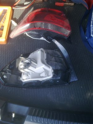

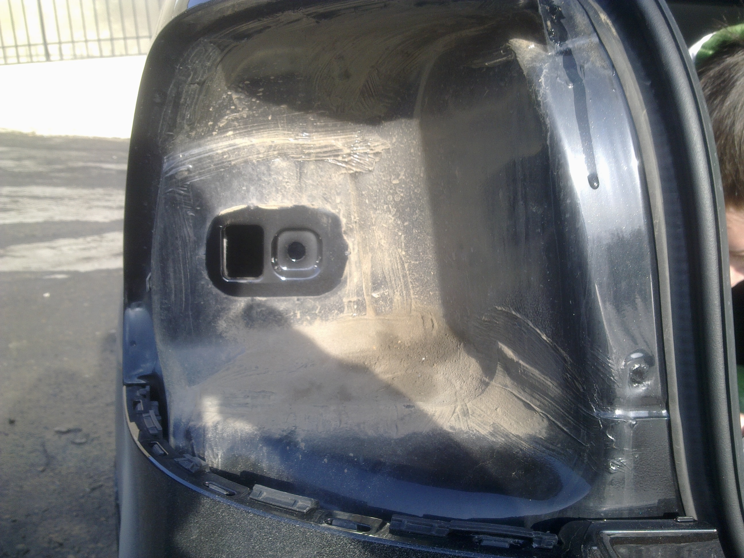

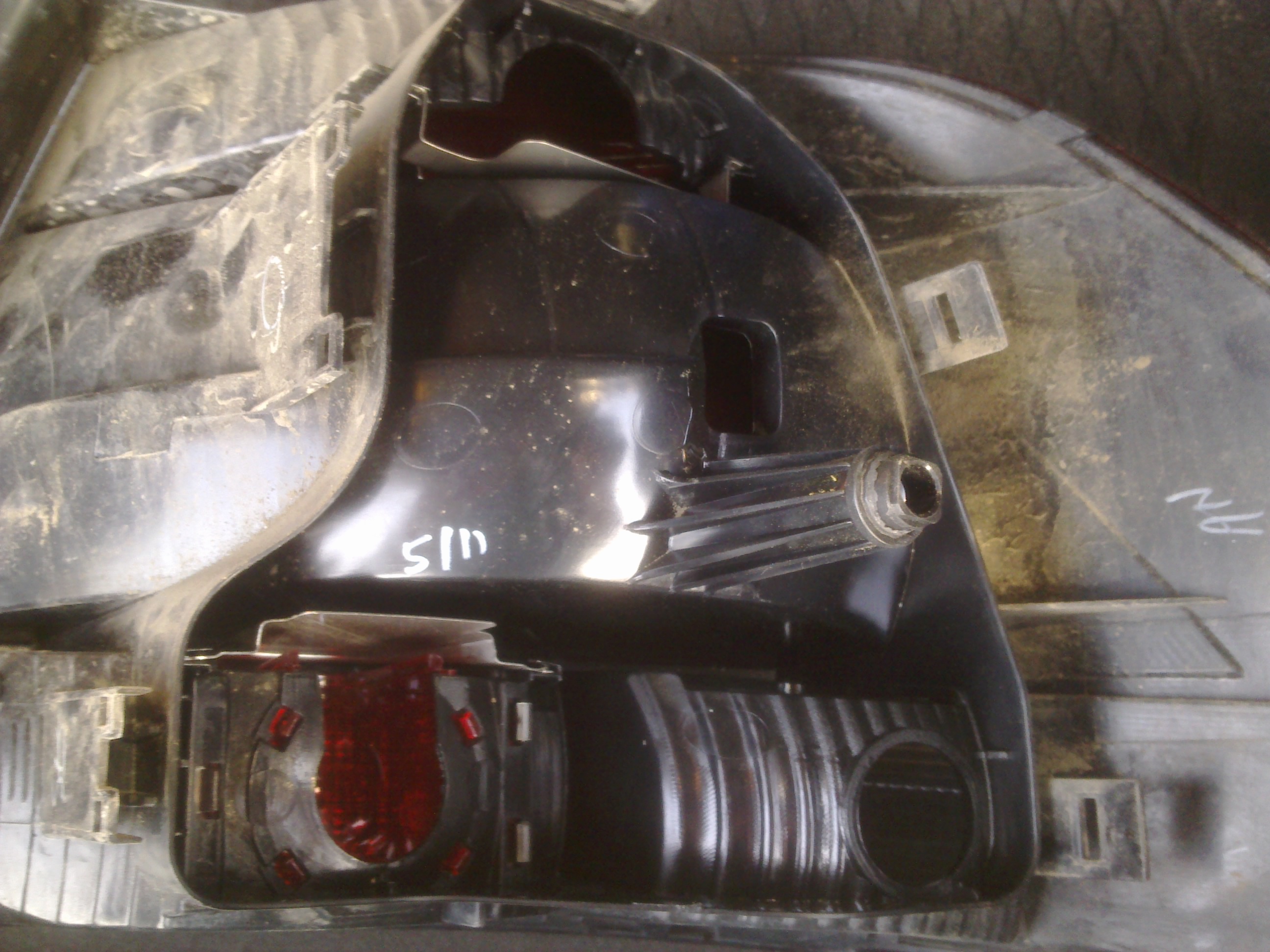

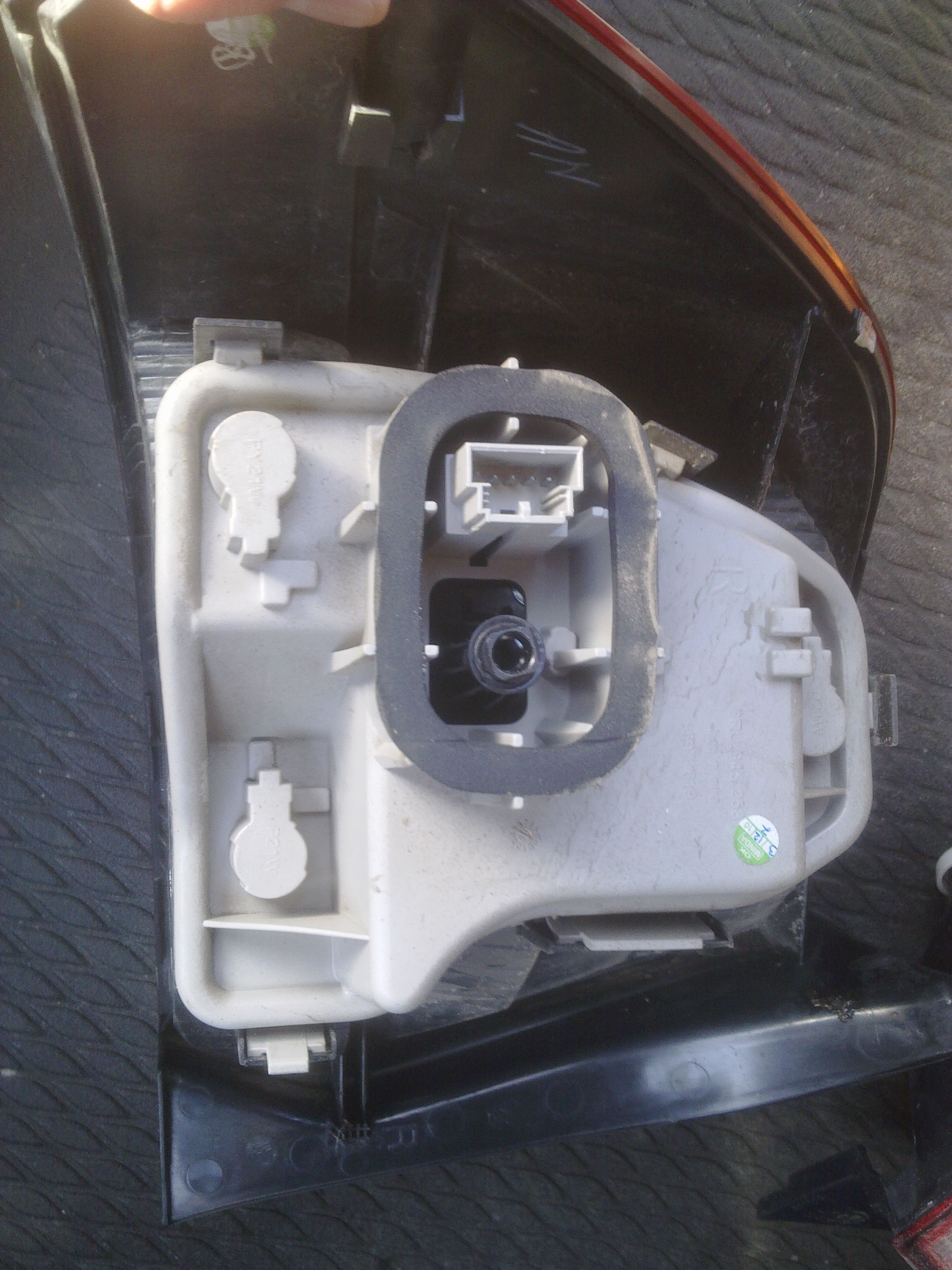

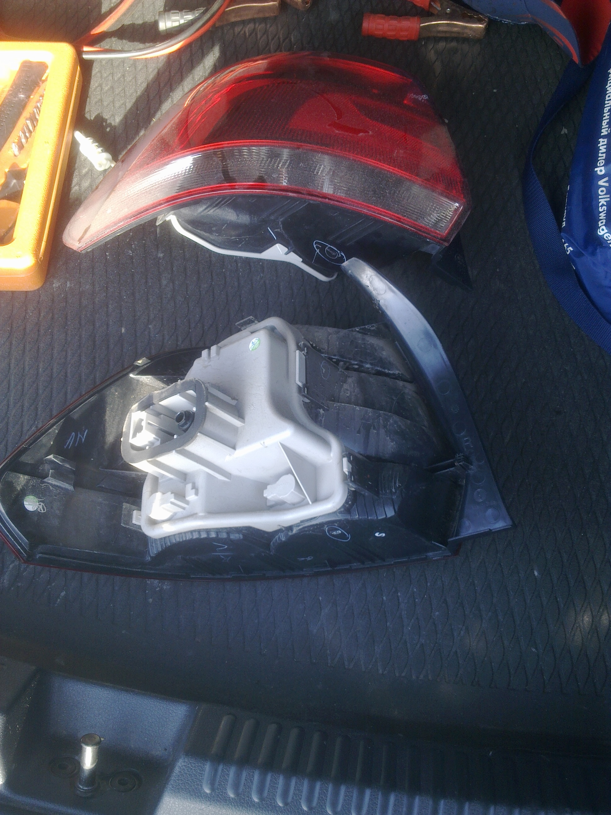

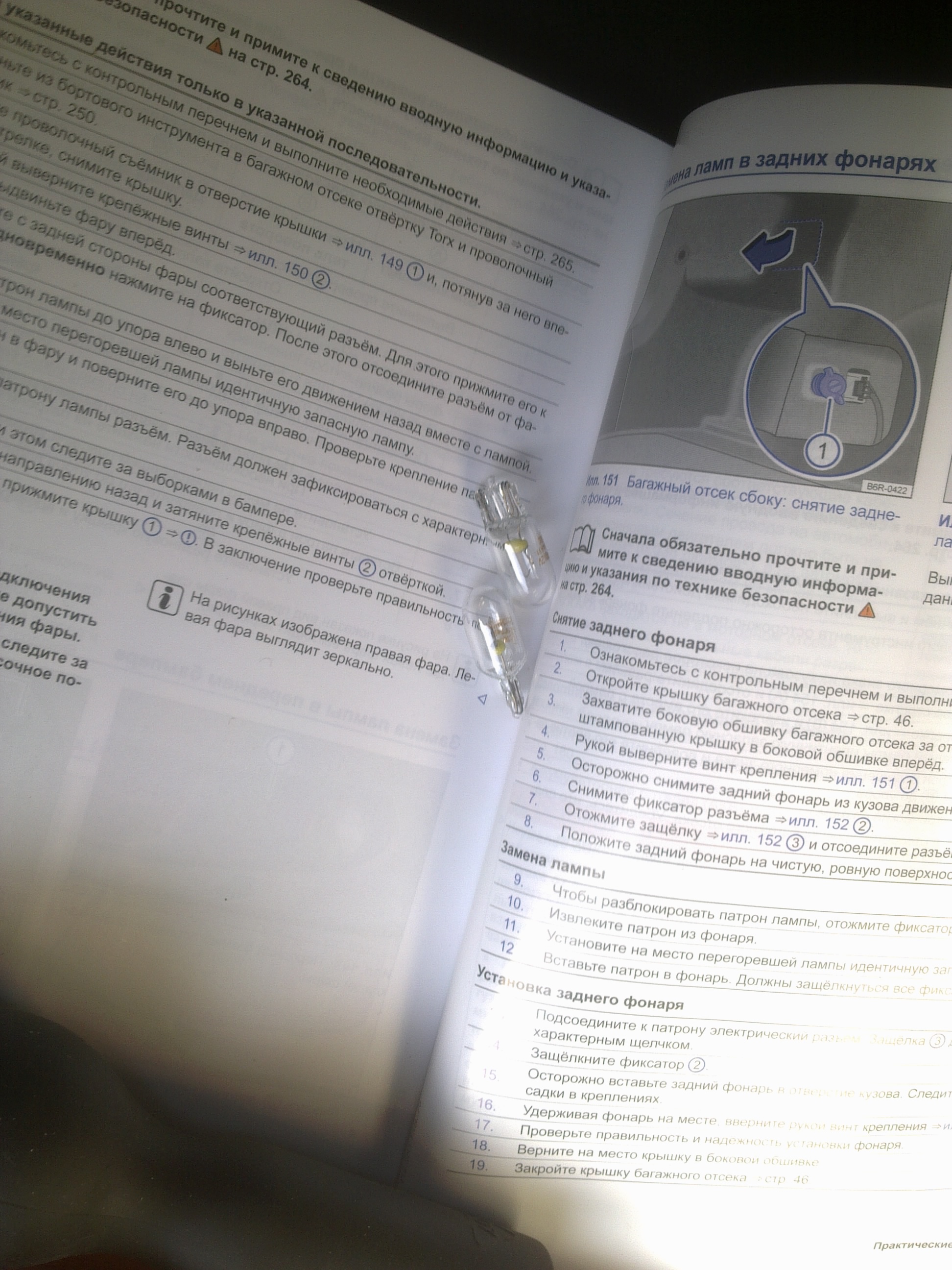

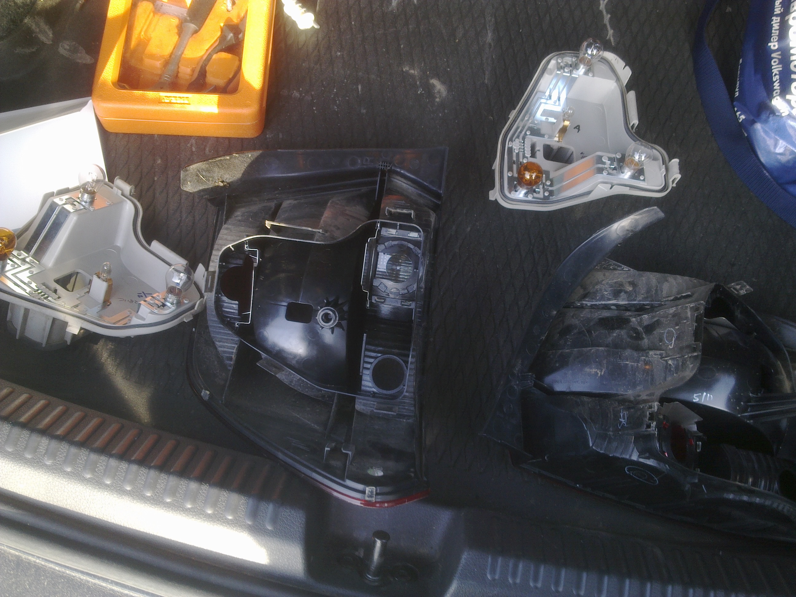

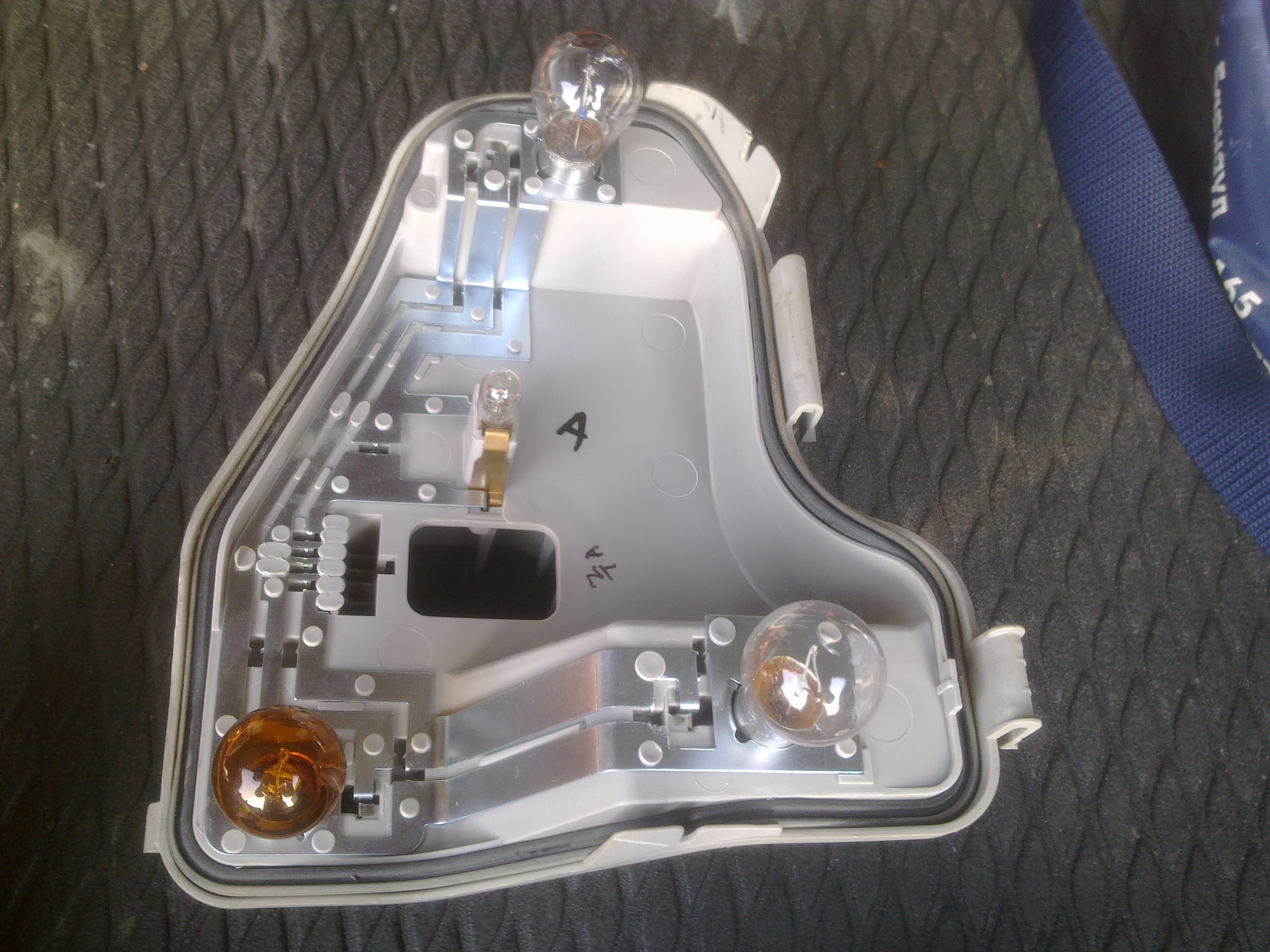

Перегорели габариты в задних фонарях. Купил 2 лампочки у дилера за 220 р. и поменял сам в соответствии с инструкцией по эксплуатации автомобиля. Открываем последние страницы и смотрим по оглавлению – «Замена ламп в задних фонарях». На все уходит около 15 минут. Выкручиваем держатель фонаря, отцепляем штекер, вытаскиваем сам фонарь, отщелкиваем крышку и меняем лампочку. Все легко и просто!))
Комментарий к файлу: Без фонаря (вид из багажника)
Замена лампочек  VW Polo sedan
Фото0190.jpg [ 795.64 КБ | Просмотров: 9475 ]

Комментарий к файлу: Разобранные задние фонари
Фото0198.jpg [ 1.22 МБ | Просмотров: 9475 ]
Комментарий к файлу: Разобранный задний фонарь, вторая часть со стеклом
Фото0197.jpg [ 924.16 КБ | Просмотров: 9475 ]
Комментарий к файлу: Разобранный задний фонарь, вид части с лампами
Фото0196.jpg [ 1.28 МБ | Просмотров: 9475 ]
Комментарий к файлу: Снятый фонарь тыльной стороной крупным планом
Фото0195.jpg [ 1.18 МБ | Просмотров: 9475 ]

Комментарий к файлу: Страница по замене ламп в задних фонарях, если кому лень искать
Фото0191.jpg [ 1.06 МБ | Просмотров: 9475 ]
