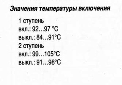

При какой температуре двигателя включается вентилятор охлаждения радиатора?
Сообщения: 693
Откуда: Нижний Новгород
Благодарил (а): 154 раз.
Поблагодарили: 1547 раз.
Из описания двигателя BTS, предшественника нашего CFN: для авто с кондиционером и без - карлсон стартует одинаково, но от разных датчиков. По опыту прошлого лета всё так и было - Т смотрел по мультитронику.

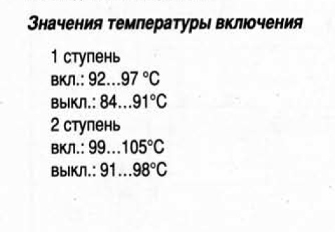

Wart_123
А можно поподробнее, как происходит срабатывание вентилятора в первой ступени и во второй. Это если в первой ступени промаргал срабатывание, то во второй точно сработает? Или на второй ступени вентилятор вращается быстрее?
На рисунке видно, что там действительно два термовыключателя - наверно они расчитаны на разную температуру?

[quote="al_dr77"]Wart_123
Для авто без кондиционера управление вентилятором берется именно с этого термовыключателя: две ступени включения соответствуют 92 и 99 градусам ОЖ и, соответственно, меньшей и большей скоростям вращения для карлсона.
Для авто с кондиционером управление вентилятором идет с ЭБУ. в качестве датчика с теми же уставками используется G62 Т ОЖ.
