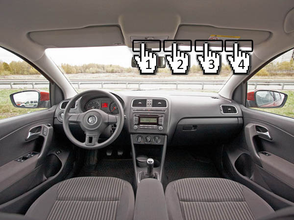

Дайте фото этой наклейки, а то сегодня ездил дороги убитые во льду, и поймал первый звук с левой пассажиркой стороны.
Откуда звук понять не могу. Сделайте фото в какой районе пальцы совать.

облегчу вопрос, на фото в какой зоне примерно находится эта наклейка
Треск при трогании в районе торпеды и лобового стекла
примерно в 3
