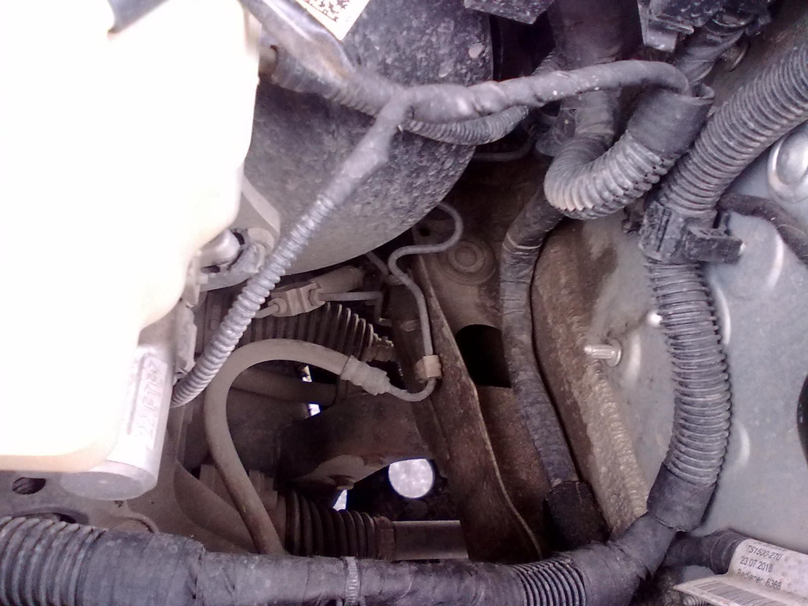

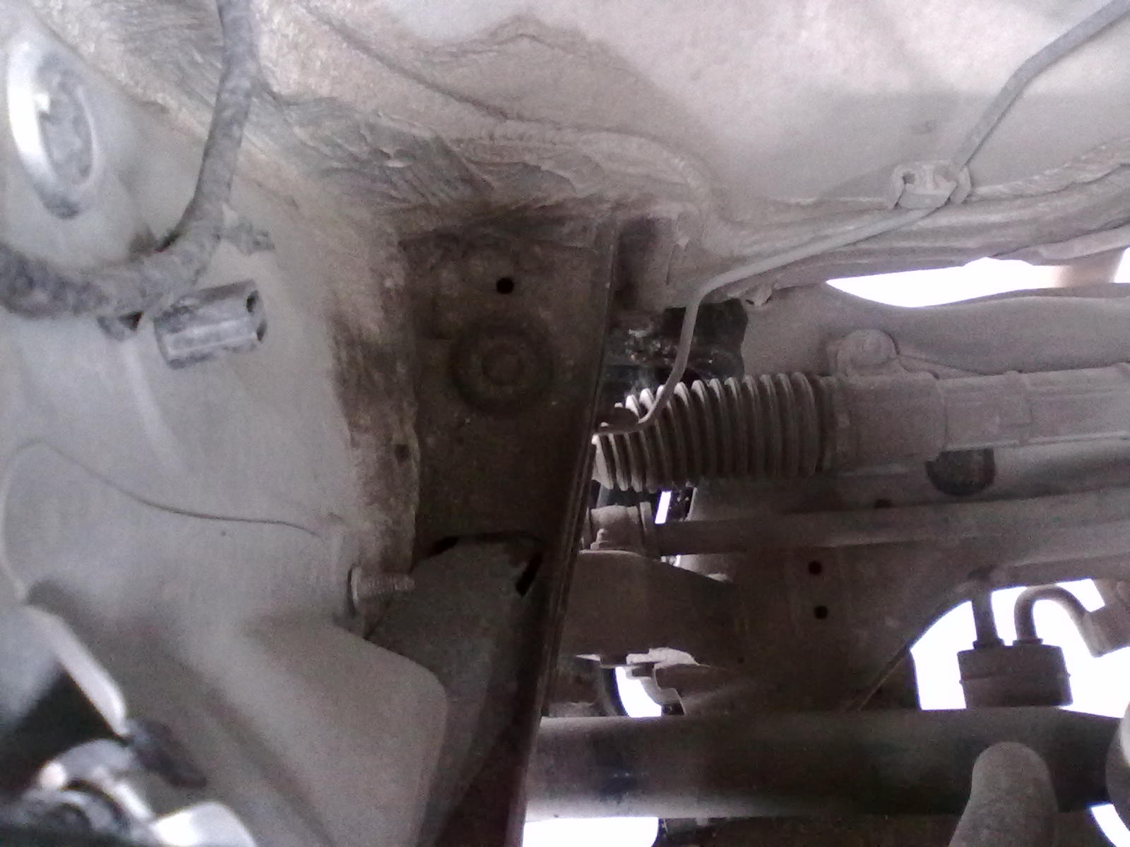

я так понял подразумеваются эти места? это после долгой езды по городу, как раз в тот день когда была каша на дорогах и хлестала по кузову дай бог. я так понимаю там попадает снизу с грязью, но никак не по стенке)

Да, это те места. нашел там сливное отверстие, было забито антикором, проковырял саморезом))
Спецом лил воду на стекло и глядел, в левый лонжерон попадает вода со сливного отверстия прямо под большим дворником, прям сверху. Я так понял, что водоотлив от лобового стекла осуществляется проливом прямо по боковым стойкам, на которых прилеплена картинка "не мочить". По боковым сливным отверстиям под дворниками вода стекает на стойки, а оттуда по внутренней части крыла уходит на улицу. Но в связи с кривыми недорезинками, которые даже по форме не очень-то подходят для герметичности, у меня половина жидкости проскакивает мимо них и льется на всё под ряд: на фары, на аккум, на мозги, попадает на ремень, а он уже разбрызгивает на всё остальное. Всё подкапотное пространство в разноцветных пятнах от омывайки. Планирую в ближайшем будущем весь слив заколхозить на трубках, вот только лень мешает((

я после обильной мойки открывал капот, все сухо было. омывайка под капотом не разбрызгивается ..
