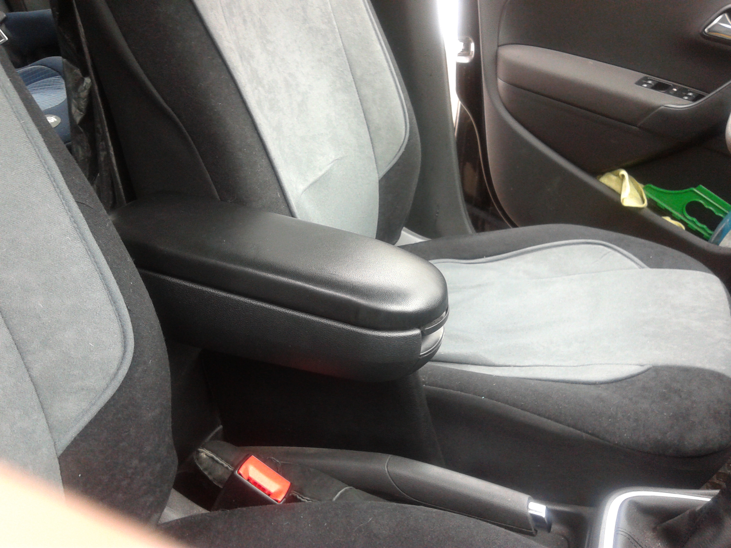

Собстенна вот так выглядит подлокотник после обтяжки кожей
Подлокотник для VW Polo седан
20120330_135433.jpg [ 1.36 МБ | Просмотров: 7210 ]

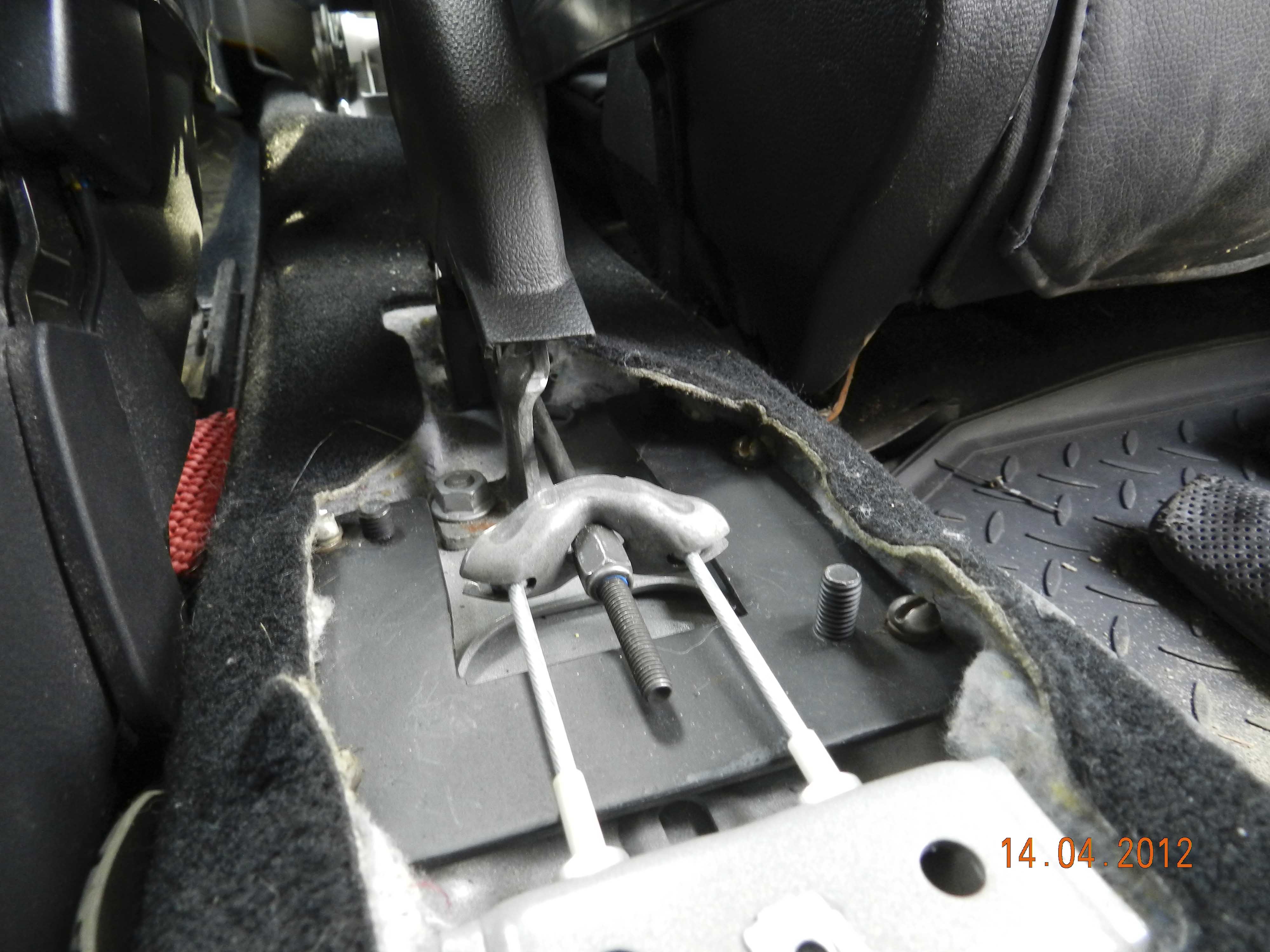

Как я обещал, представляю фото отчет об установке подлокотника от шкоды октавии (он же гольф 4, бора). заказывал на ebay.

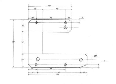

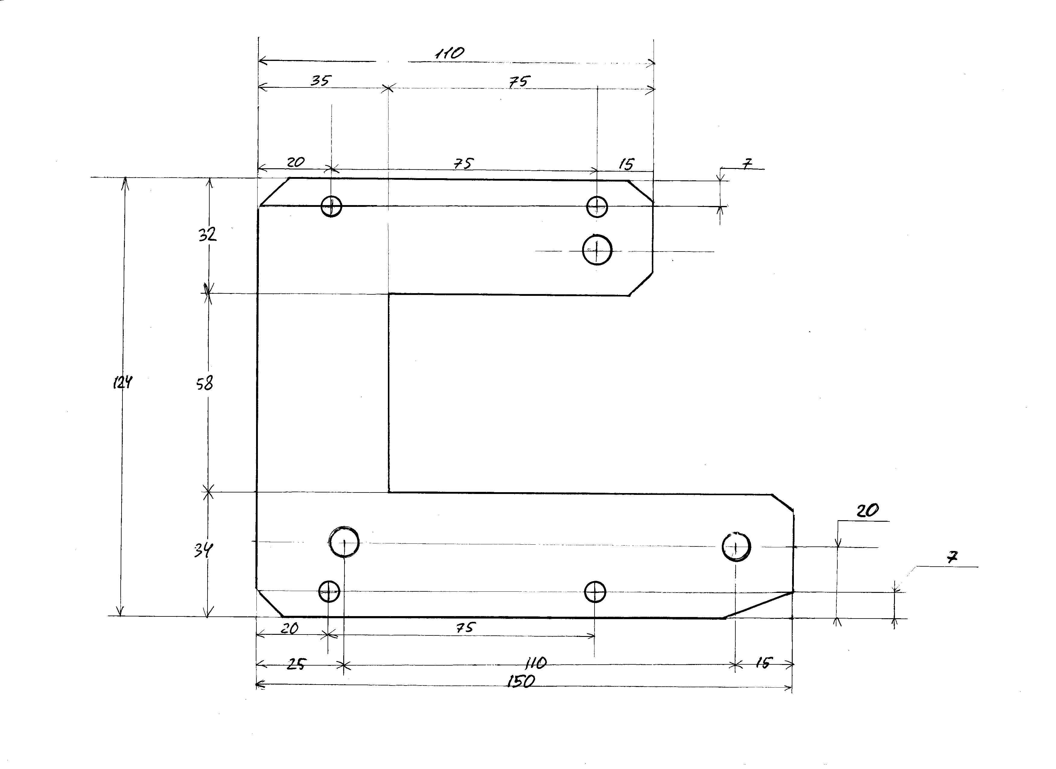

к нашему автомобилю пришлось делать переходную рамку из металла 3 мм., чертеж прилагаю тоже, вымерен и набросан на бумагу мной дилетантским способом, но вроде понятно.
из родных деталей чуть подрезать пришлось только заднюю заглушку тоннеля пола, ни одна другая деталь автомобиля в ходе эксперимента не пострадала!
Предыстория: ни один из предложенных здесь вариантов на 8 страницах и по всему форуму, и интернету по поло, меня не удовлетворял.
мне нужен был примерно такой вариант:
- бюджетность на первом месте.
- оригинал (доступный по средствам), или альтернативный вариант, из семейства ВАГ - солидный, добротный и оригинальный по внешнему виду. На крайний случай - китай качаственный.
- При этом, крепление должно быть абсолютно жестким (не к пластику вульгарно прикручиваться саморезами). оно должно быть еще и спрятано, т.е. без железок, крепящимся к салазкам, или других подобных городух.
После долгих поисков, я выбрал то, что соответствует моим требованиям. Но требовалась доработка. Так как крепление шкоды на 3 болтах, а наше на 4, я сделал переходную рамку. Приварил к ней шпильки и закрепил на тоннеле. на шпильки посадил крепление шкоды, и к нему сам подлокотник. затрачено 6 часов.
на фотографиях в принципе, все понятно.
Надеюсь, информация будет вам полезной.
На вопросы готов ответить. Советы, замечания и критика принимаются.
Комментарий к файлу: Люди, для вас я готовил фото отчет. Все это было экспериментом с импровизацией до последнего момента - конечного результата.

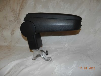

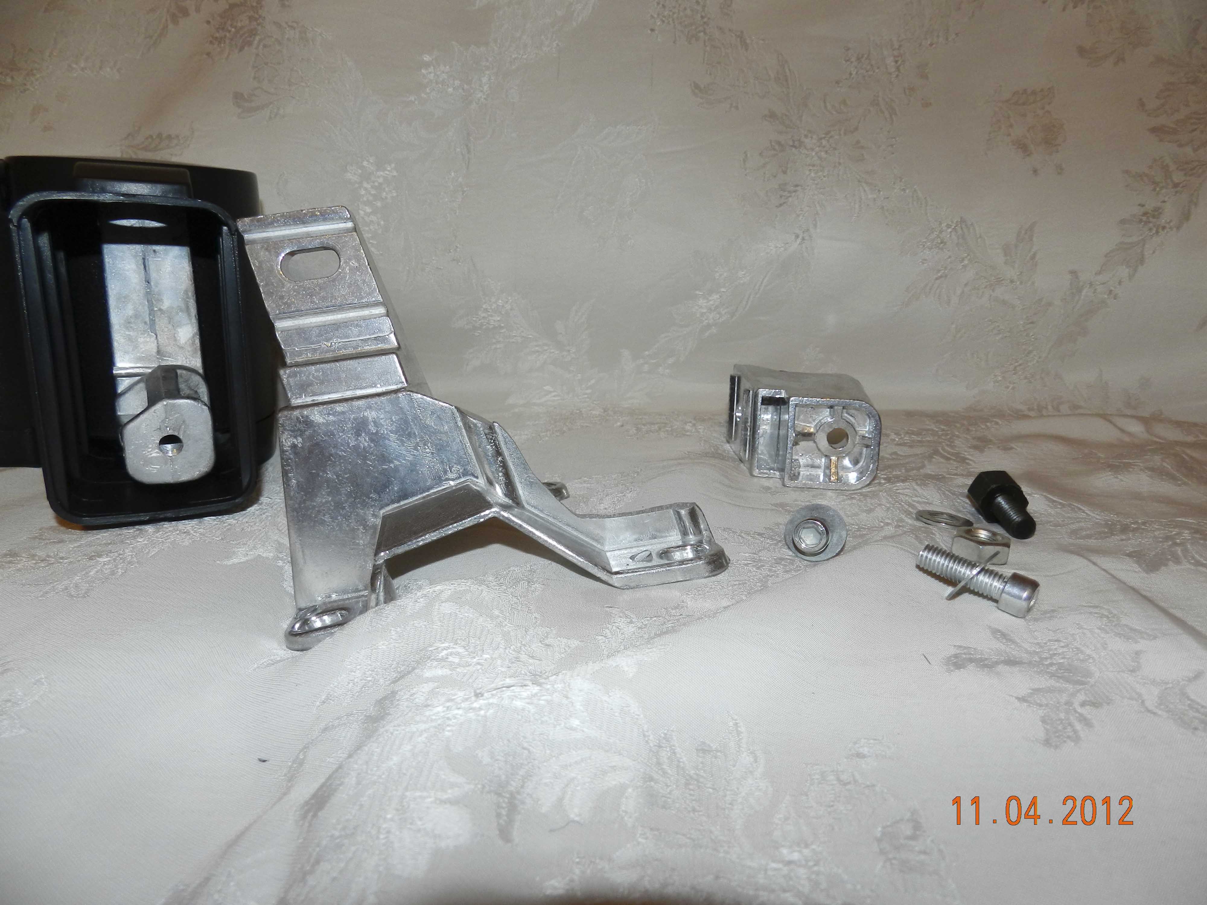

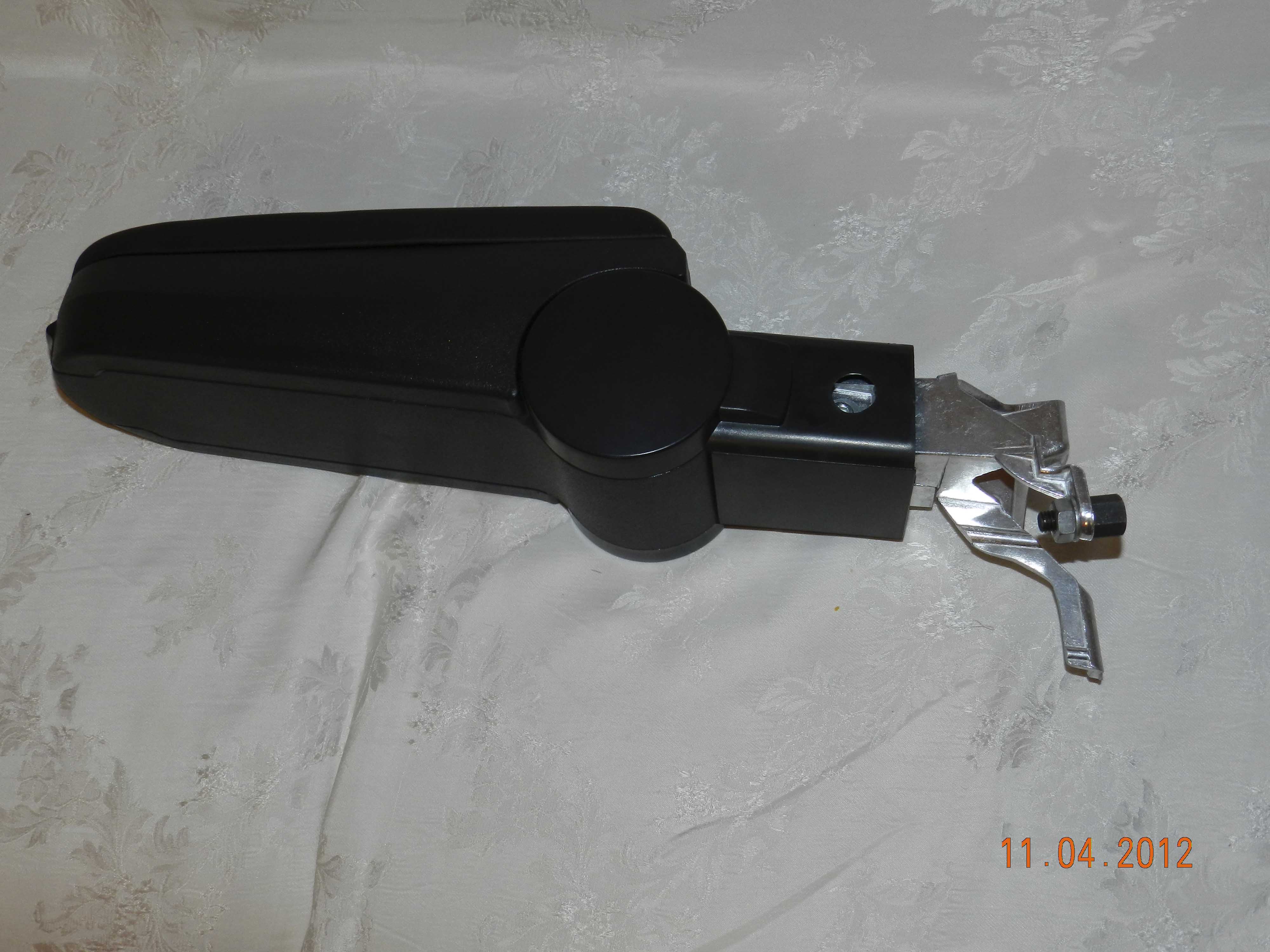

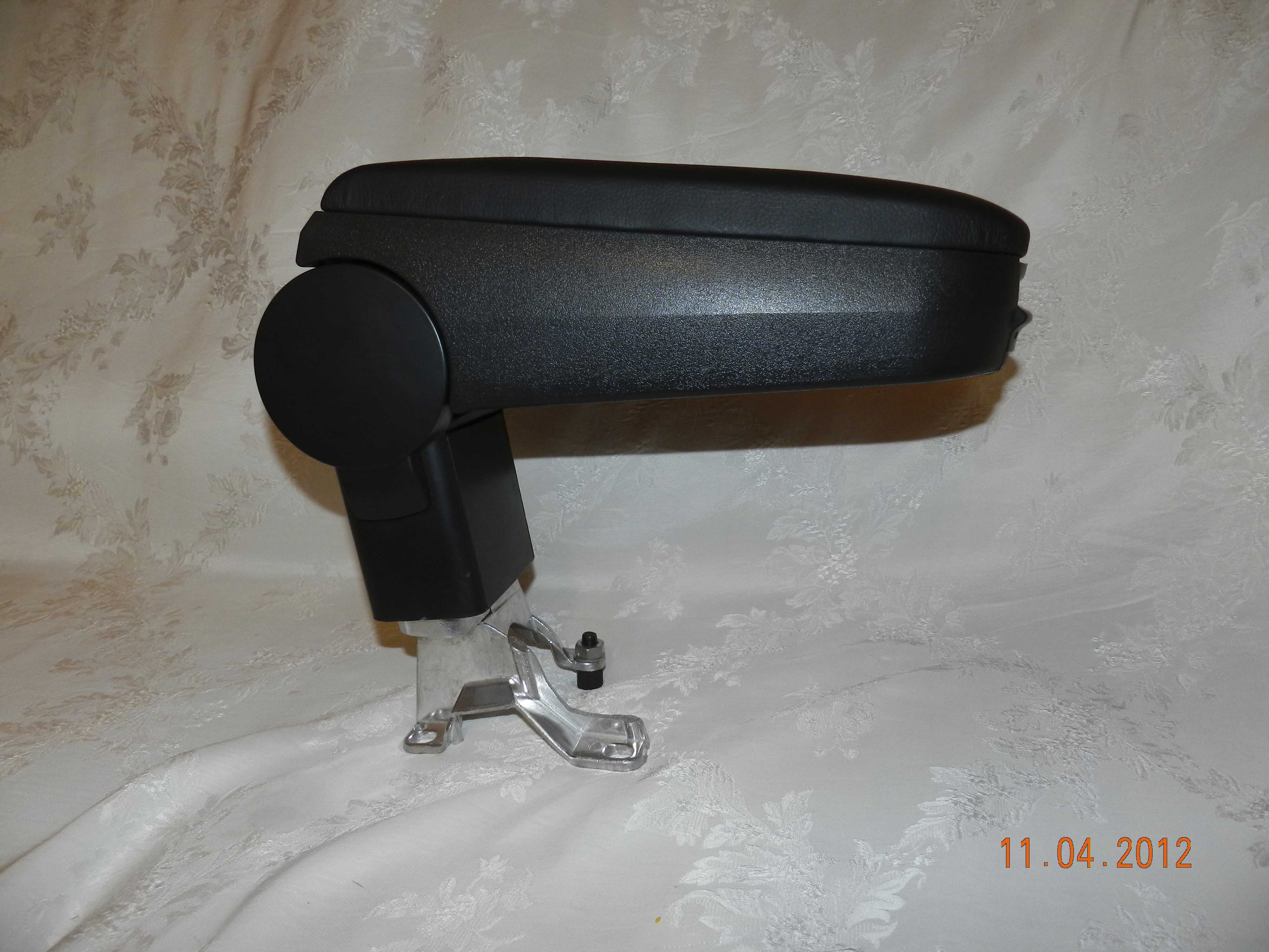

Комментарий к файлу: вот такой мне пришел. я , правда, уже добрался до кронштейна и откромсал на свой лад, о чем будет дальше. а так все остальное сохранило свою девственную целостность. ах, да, болтов нет на фотке, но это мелочь.
DSCN0463.JPG [ 523.16 КБ | Просмотров: 10222 ]

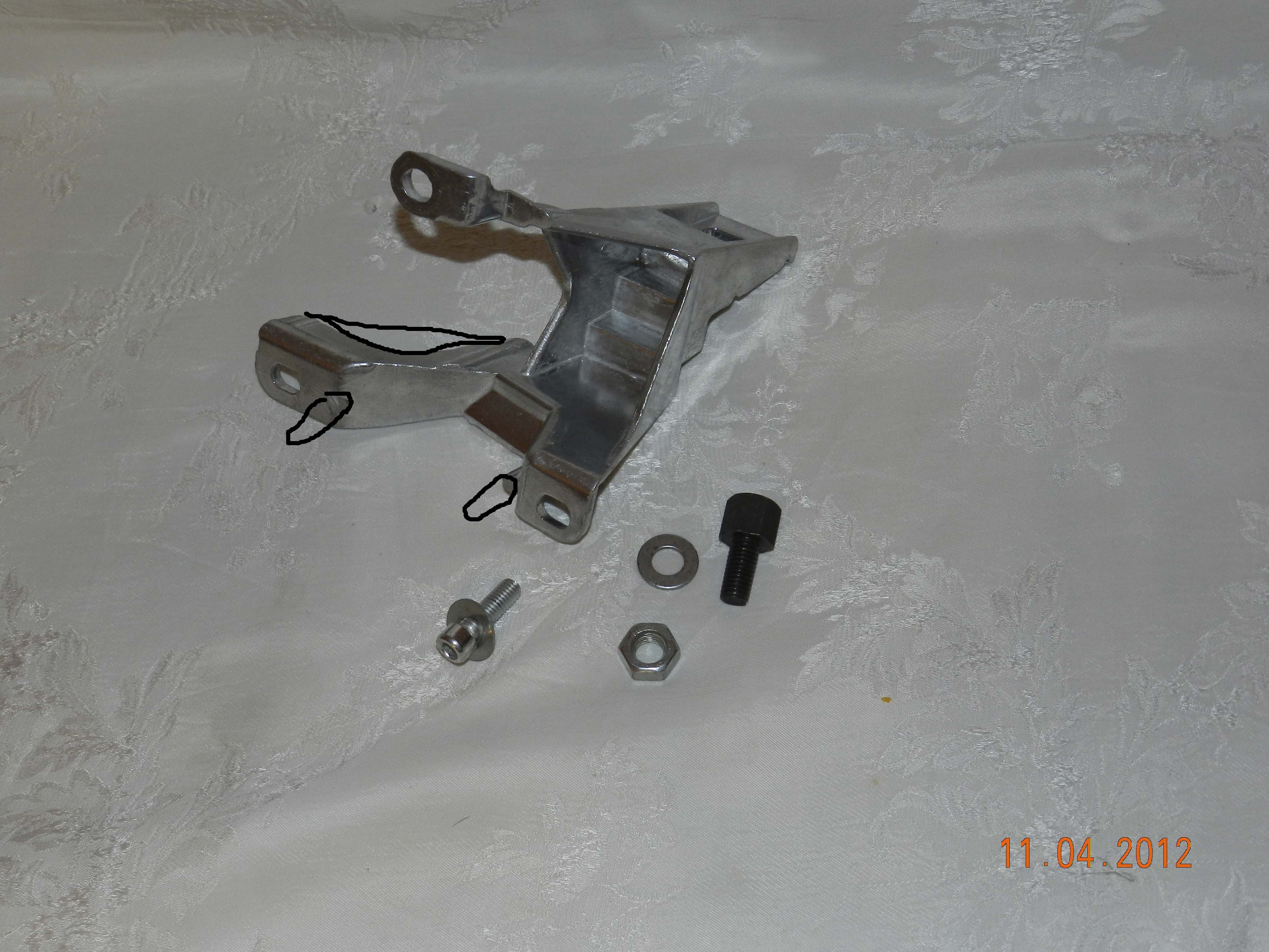

Комментарий к файлу: кронштейни другие прилады подлокотника
DSCN0473.JPG [ 594.8 КБ | Просмотров: 10222 ]
Комментарий к файлу: выделено фотошопом - это было раньше, фото, к сожалению нет, как было раньше.
удалено: 1. шипы внизу 2 шт, т.к. только мешали, 2. срезано ребро, т.к. кронштейн элементарно не влезал из-за ребра под выштамповку справа от ручника в пластиковой накладке тоннеля.

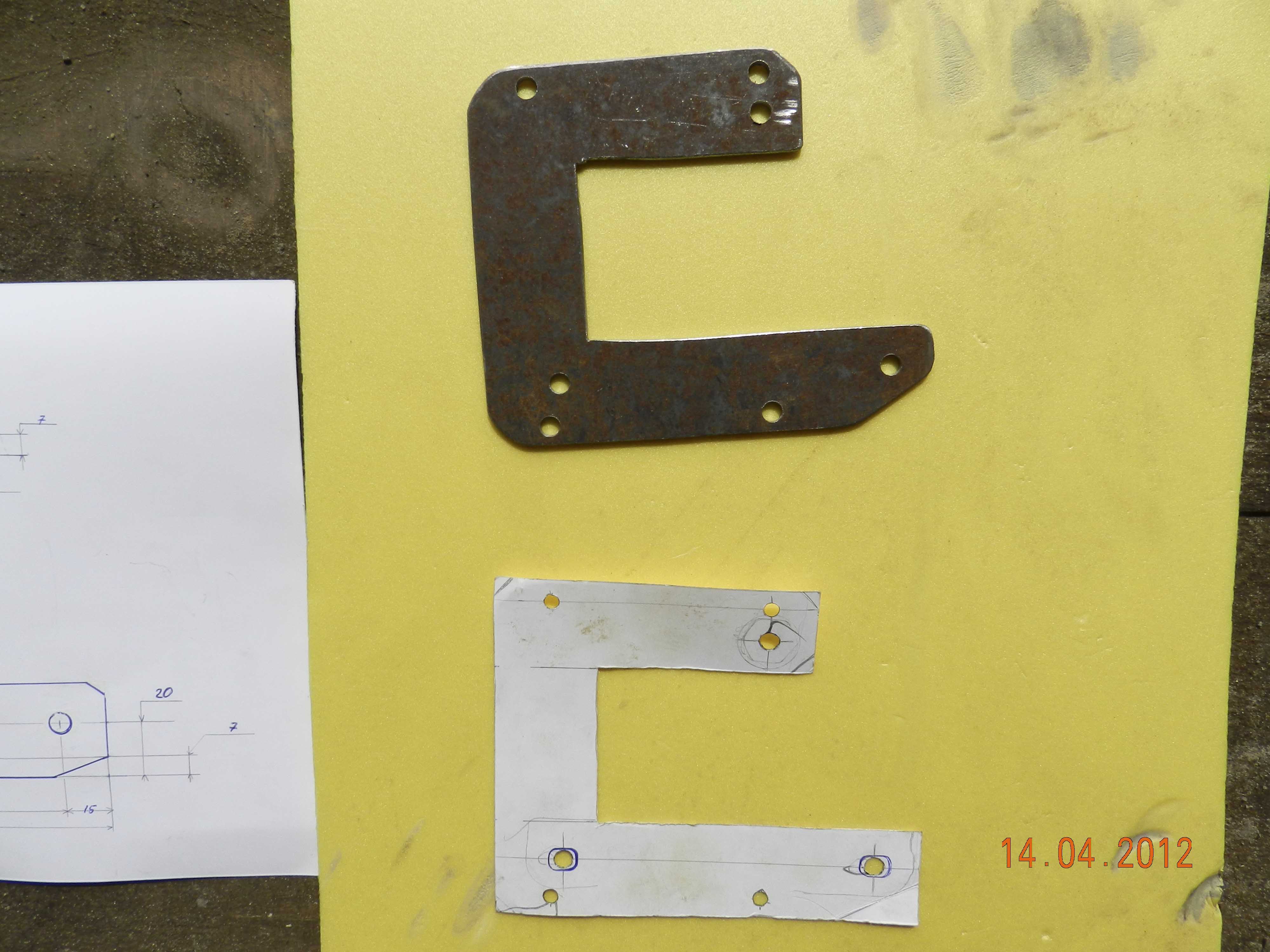

Комментарий к файлу: нехитрый чертеж сочленения соединений, полученный эмпирическим путем (мое "ноу-хау" так сказать).
переходная рамка подлокотника.jpg [ 186.04 КБ | Просмотров: 10222 ]

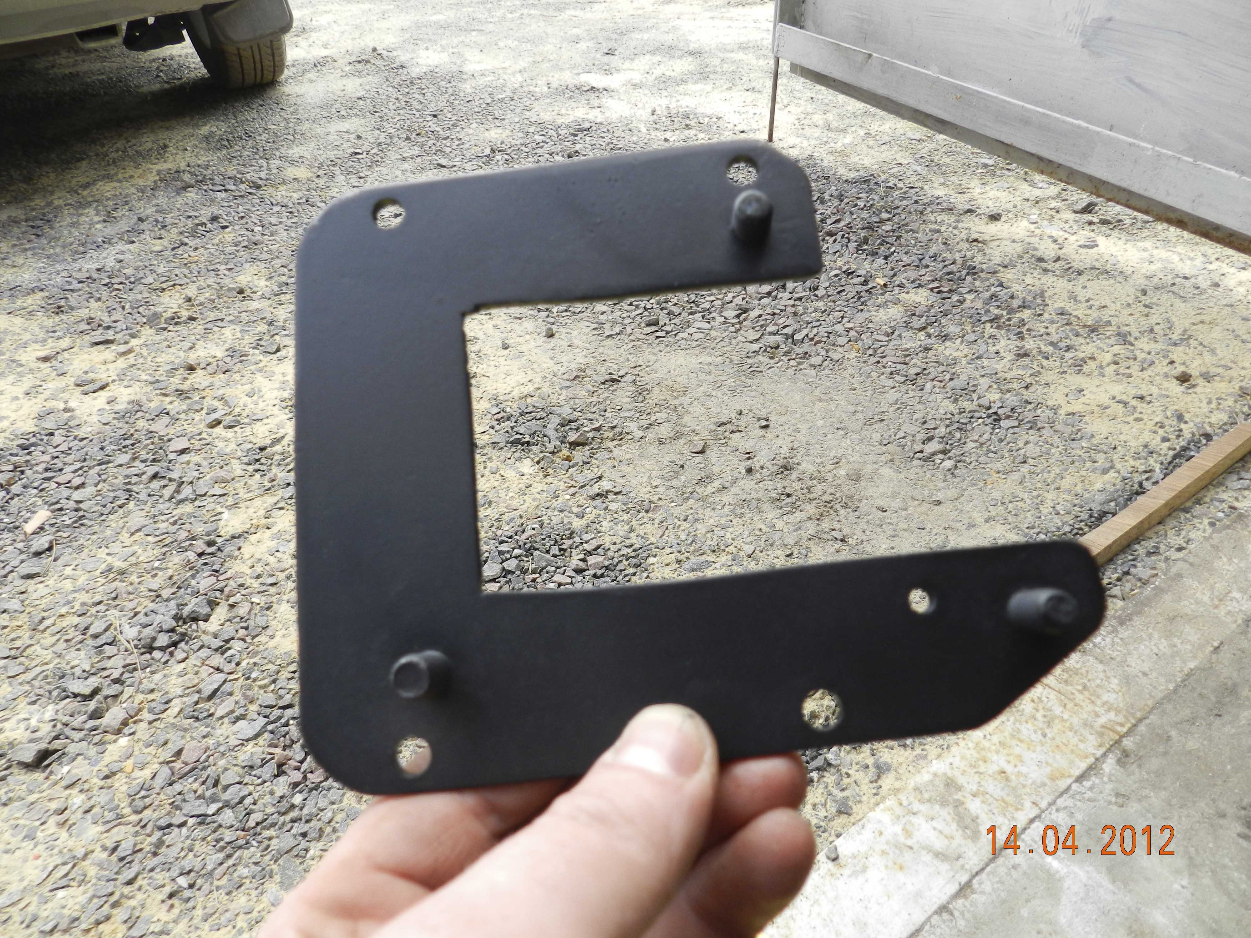

Комментарий к файлу: вырезаем из листового металла 3 мм. такую заготовку по чертежу
DSCN0493.JPG [ 458.09 КБ | Просмотров: 10222 ]

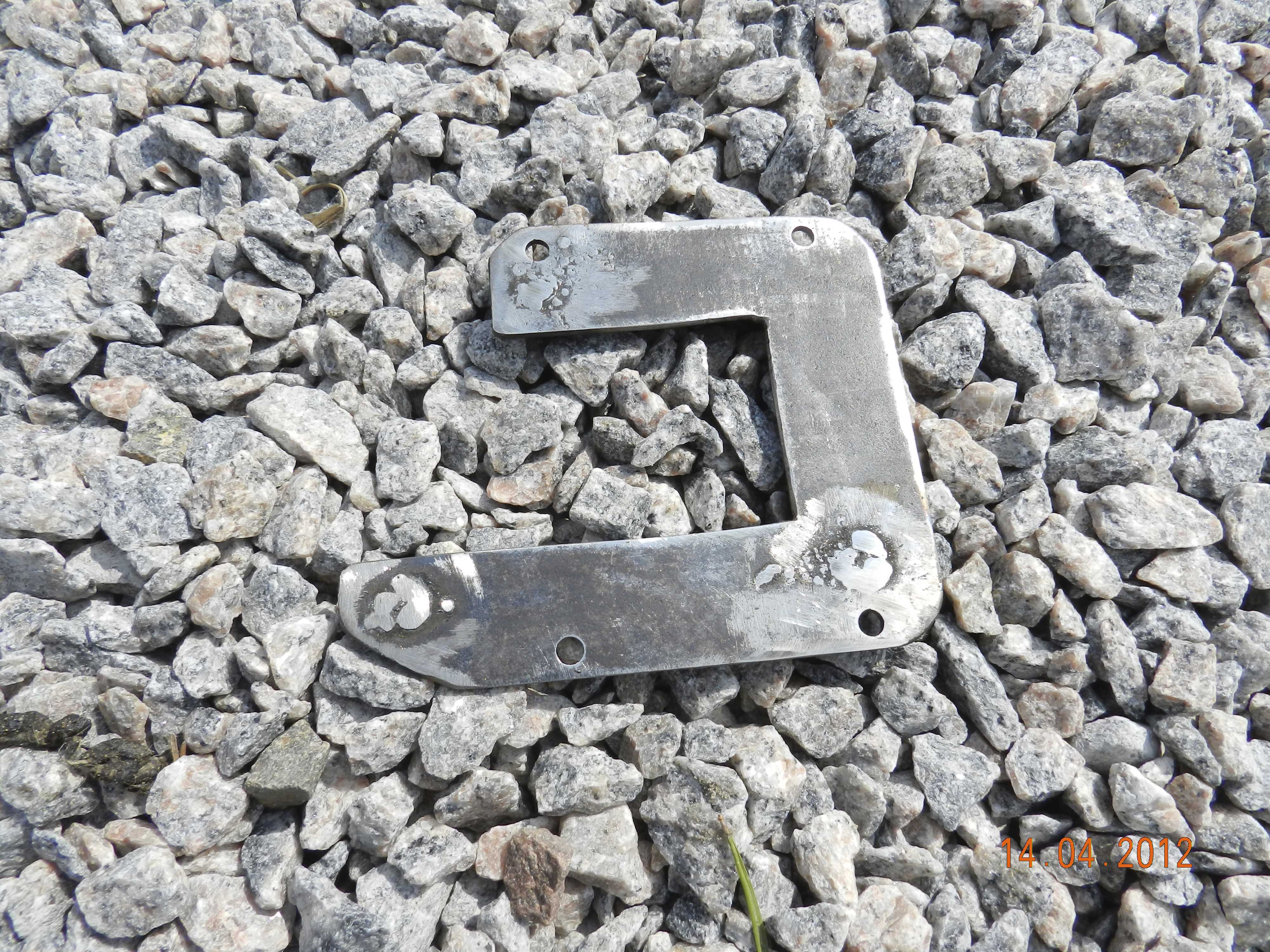

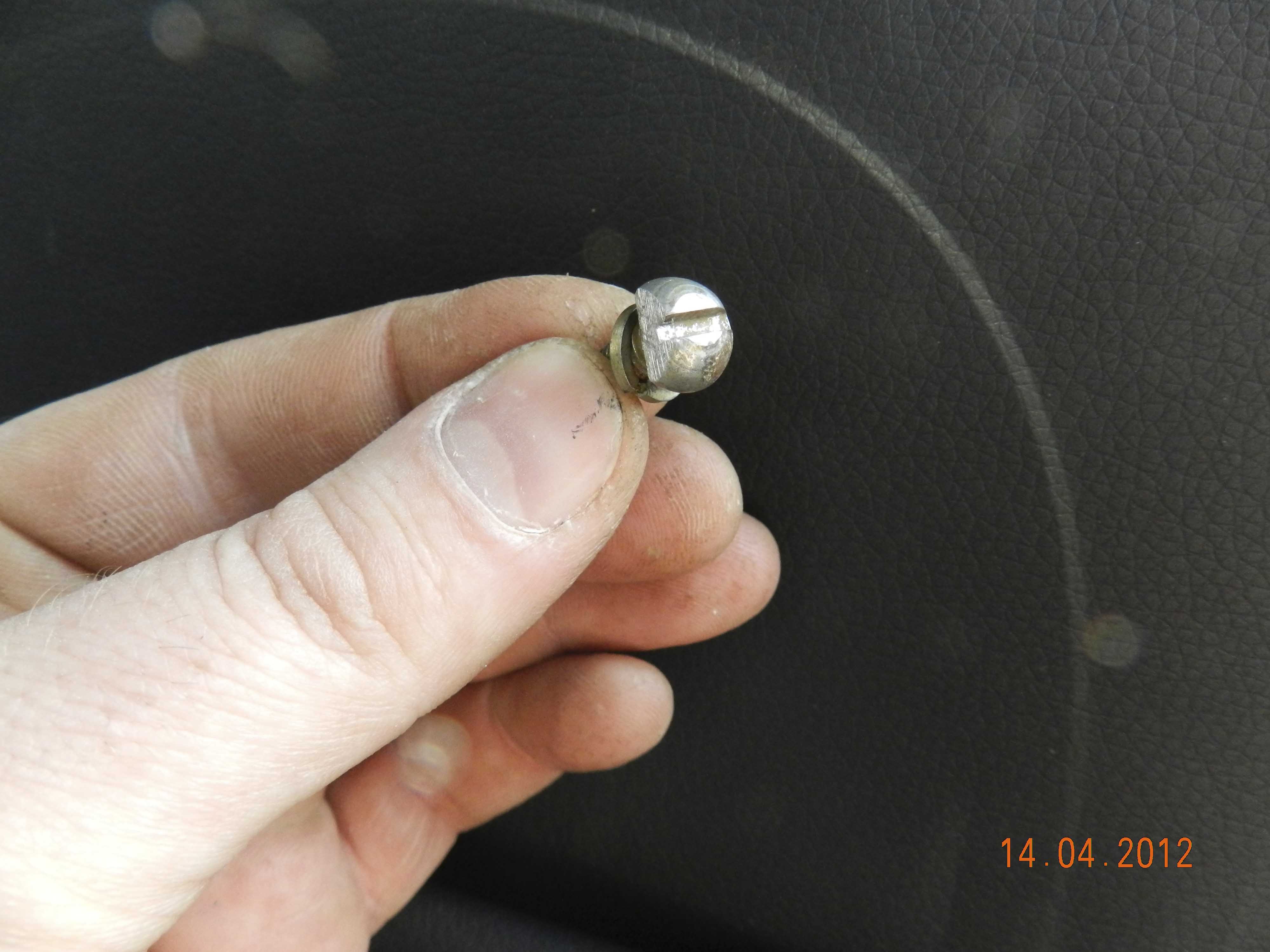

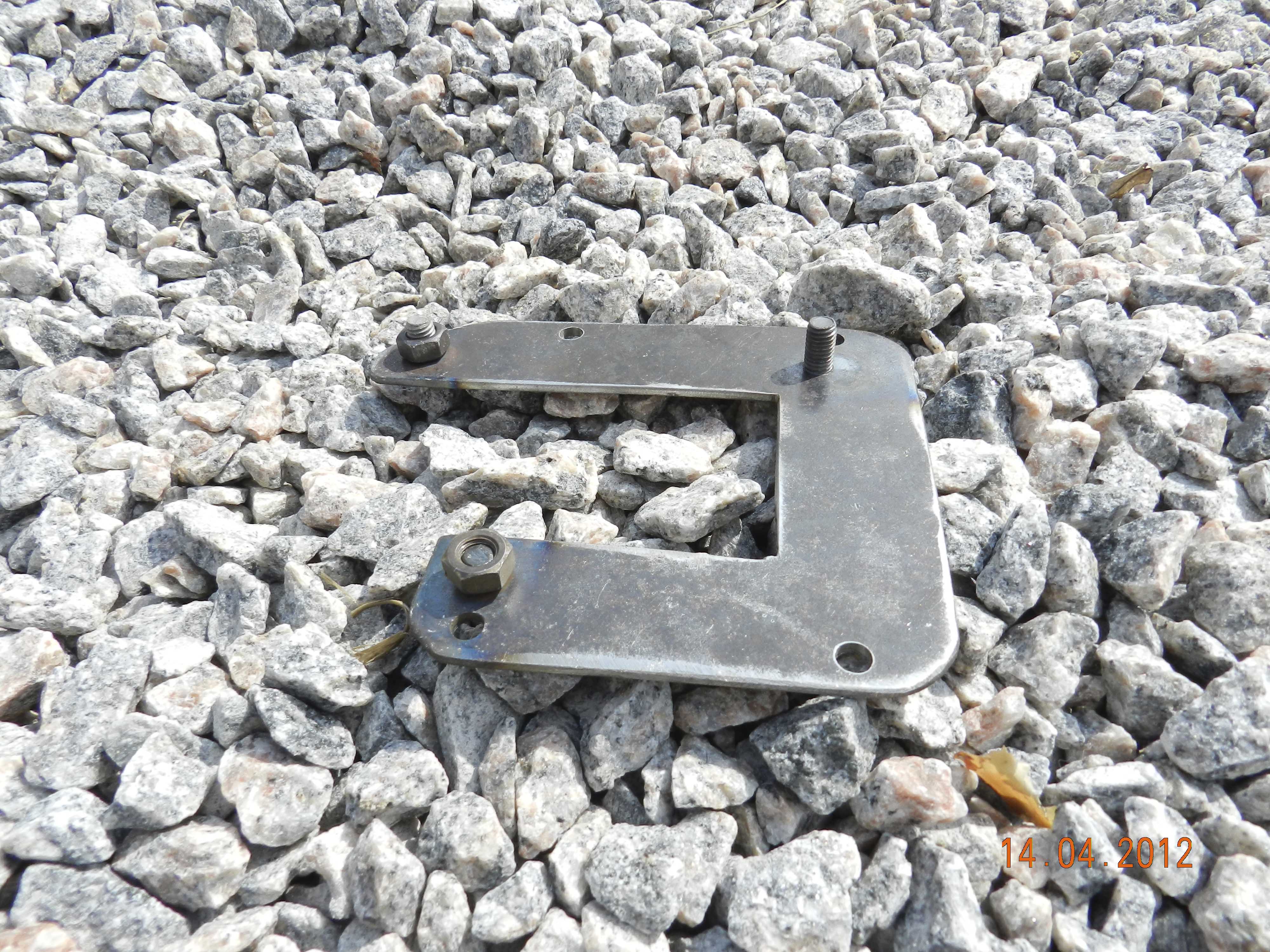

Комментарий к файлу: зачищаем деталь, нарезаем резьбу для шпилек, вкручиваем шпильки и с обратной стороны привариваем шпильки. После сварки зачистить всю поверхность в местах сварки вровень с поверхностью заготовки.
DSCN0498.JPG [ 1.13 МБ | Просмотров: 10222 ]
DSCN0500.JPG [ 995.89 КБ | Просмотров: 10222 ]

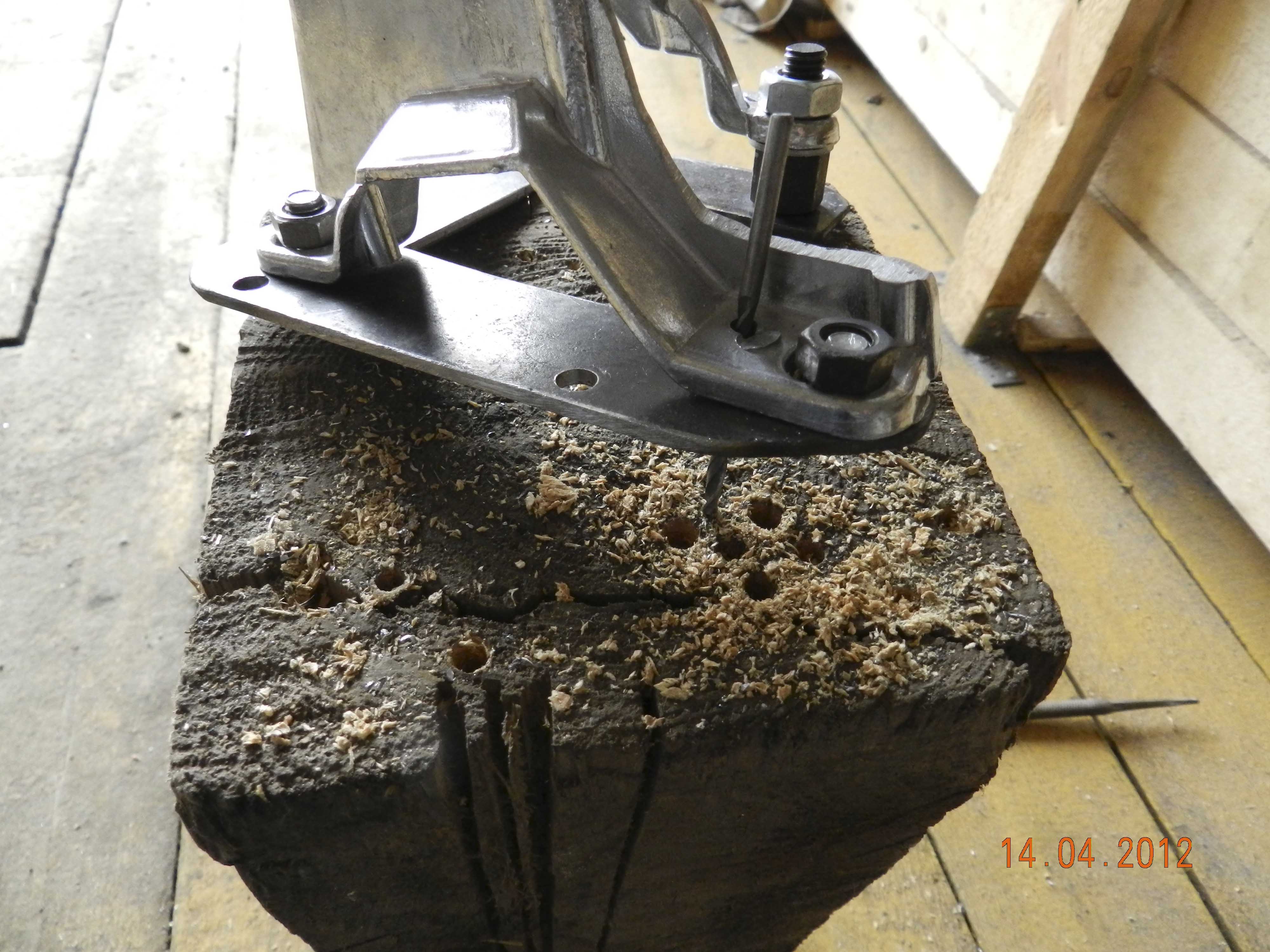

Комментарий к файлу: примерили, засверливаем дополнительное сквозное отверстие для создания второй точки крепления в слабом месте (где большой провис правой ноги кронштейна относительно наших штатных точек крепления. в рамке нарезаем резьбу, а в кронштейне рассверливаем на 1 мм больше. Можно также сделать это крепление не в виде болта, а в виде шпильки

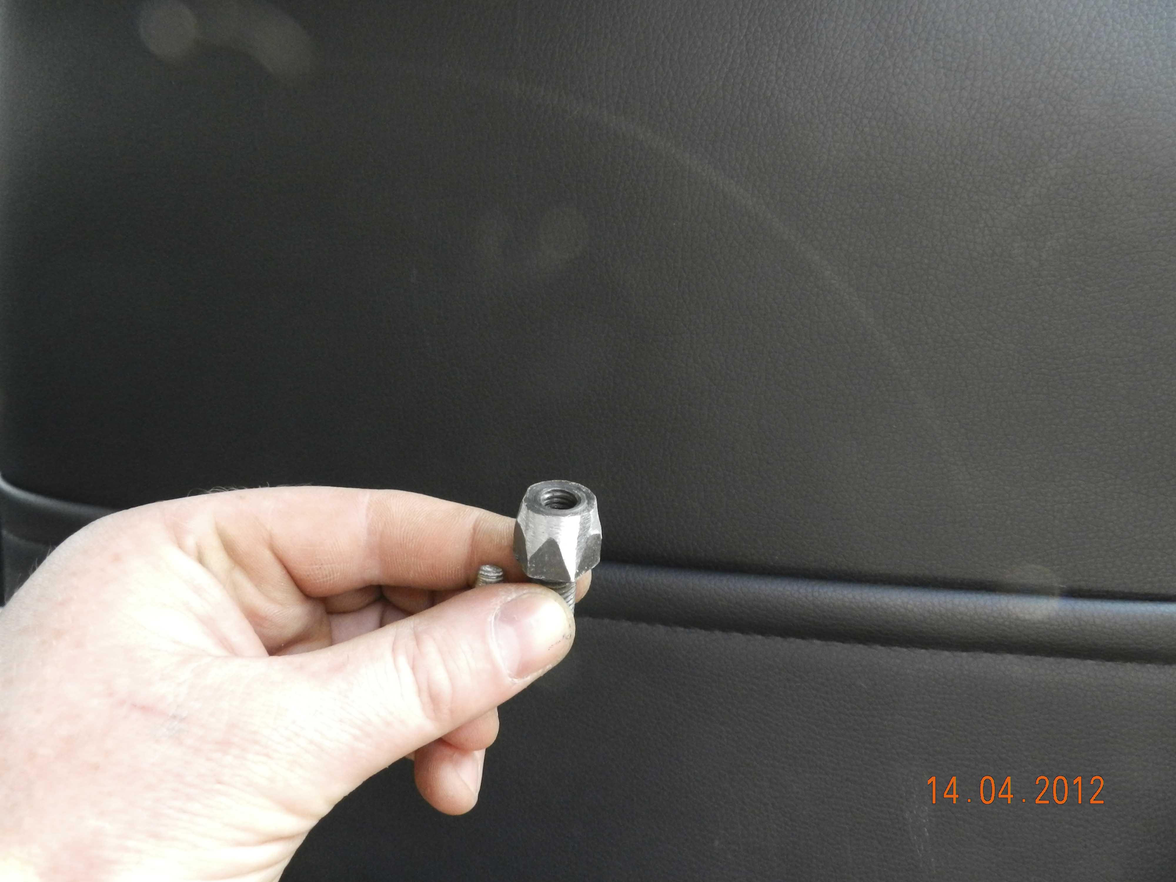

Комментарий к файлу: стачиваем сторону болта, где отверстия расположены близко, чтобы болт не мешал нам закрутить проставку в дальнейшем.
DSCN0512.JPG [ 320.73 КБ | Просмотров: 10222 ]
Комментарий к файлу: стачиваем нижние грани проставки, чтобы она не цеплялась за болт.
DSCN0513.JPG [ 345.59 КБ | Просмотров: 10222 ]

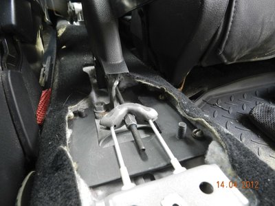

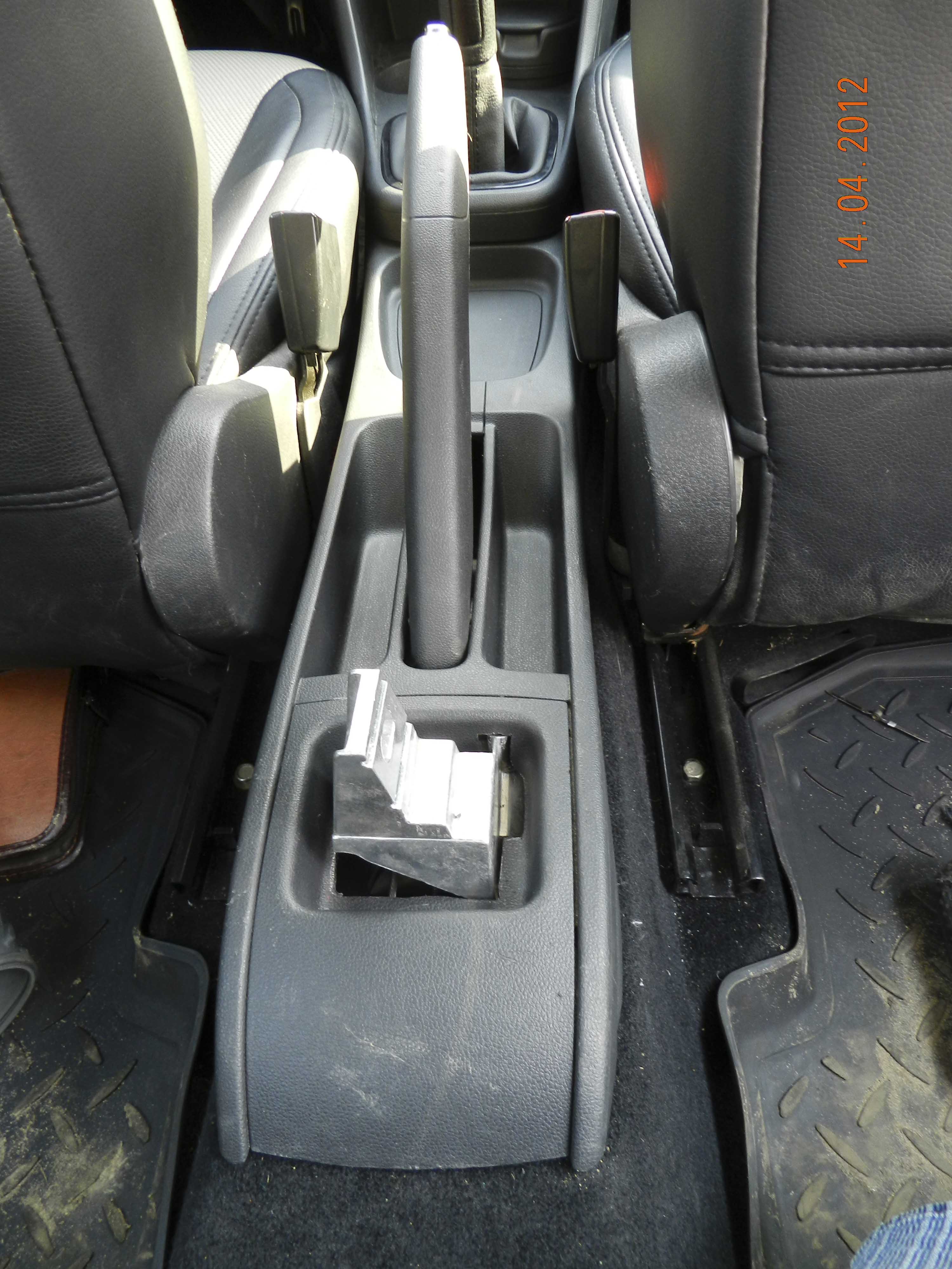

Комментарий к файлу: Устанавливаем переходную рамку на штатные места тоннеля. не забываем про сточенную кромку головки болта, чтобы закрутилась свободно проставка кронштейна.
DSCN0515.JPG [ 449.79 КБ | Просмотров: 10222 ]
Комментарий к файлу: Крепим гольфовский кронштейн на шпильки рамки с использованием проставки из комплекта подлокотника под левую ногу опоры. не забываем вкрутить мелкий болт где сверлили и нарезали резьбу (правая верхняя нога кронштейна). Это нужно, чтоб рамка и, соответственно, подлокотник притянулись и не "играли". т.е. делаем 2 точки крепления. Болт подбораем по длине, чтоб он цеплялся чуть за резьбу, а в полностью закрученном положении не упирался в тоннель.

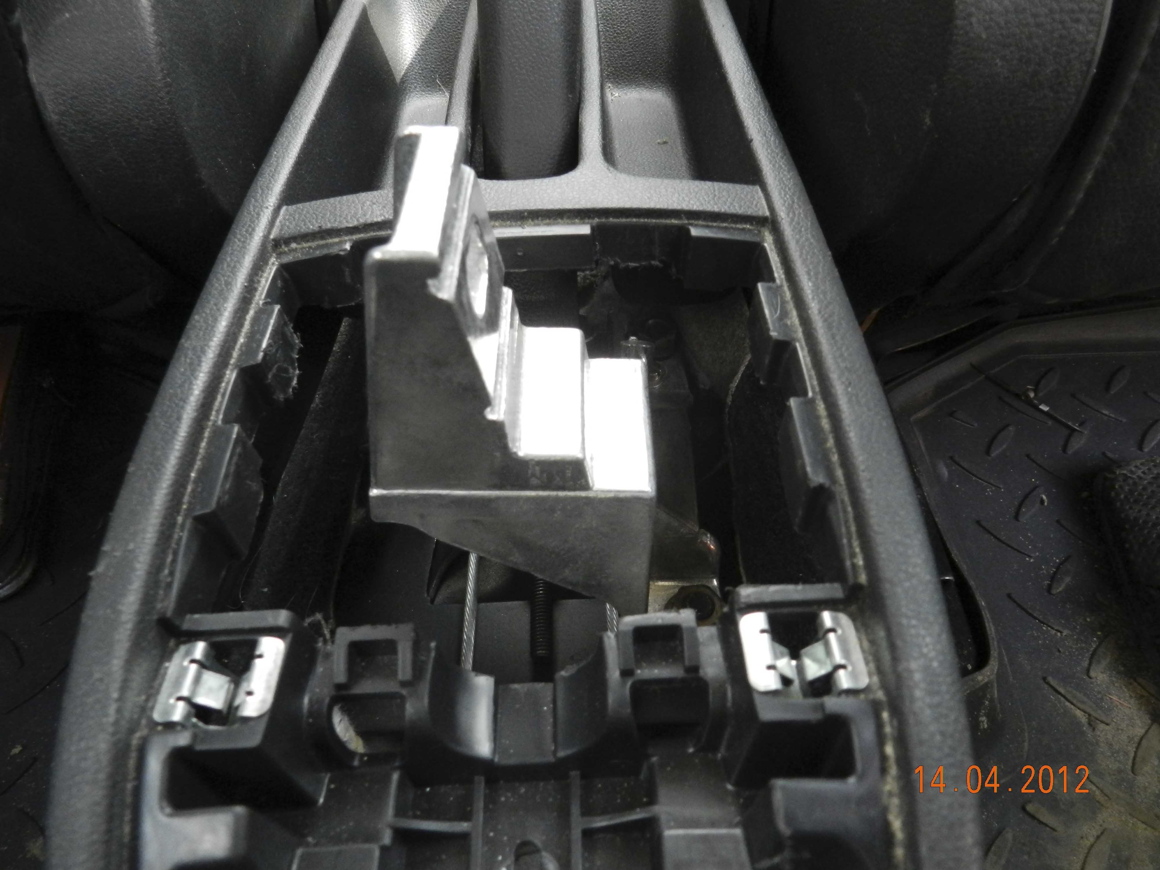

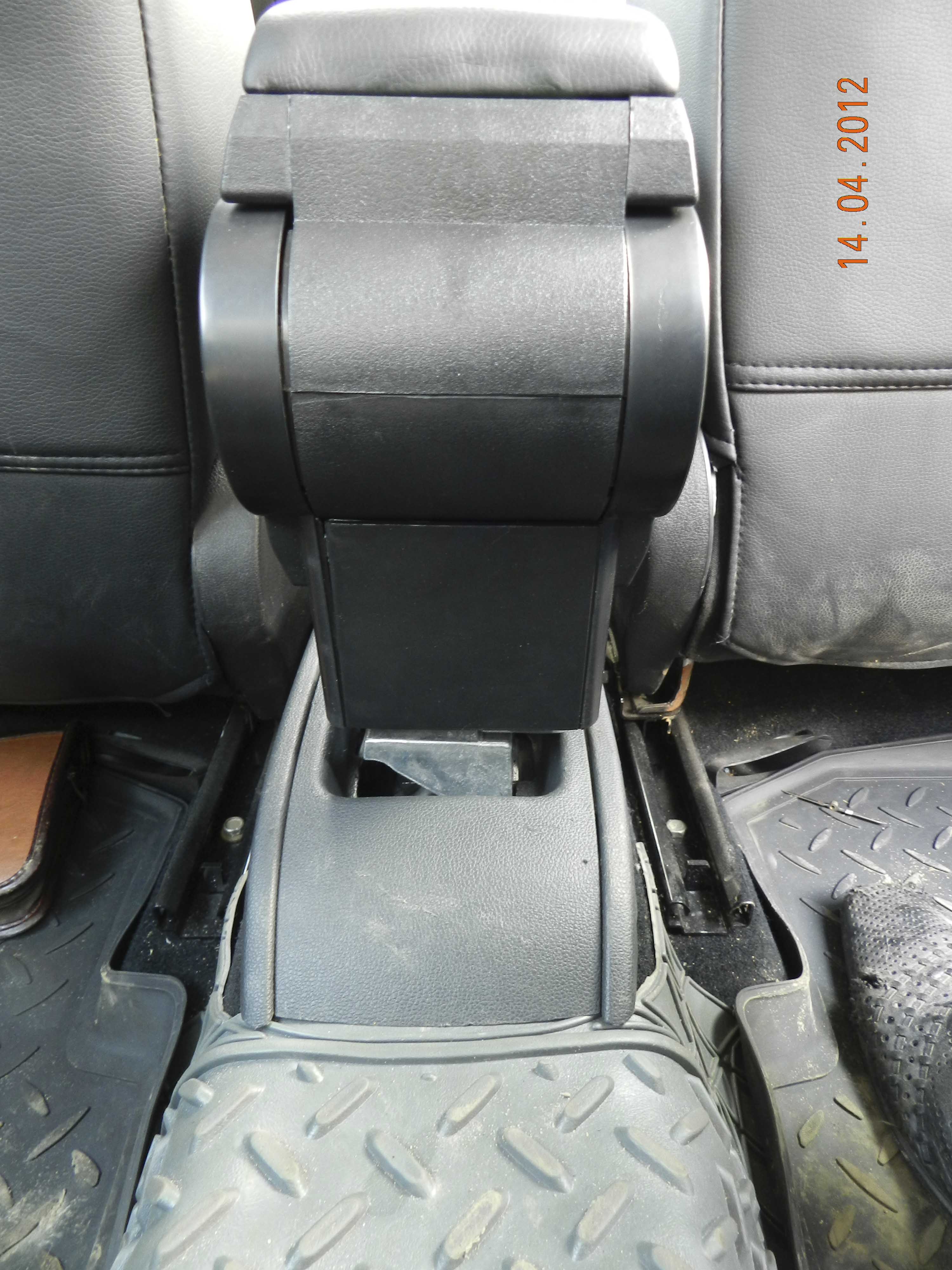

Комментарий к файлу: кронштейн закреплен, накладка тоннеля тоже. остается подогнать и поставить заглушку
DSCN0518.JPG [ 378.23 КБ | Просмотров: 10222 ]

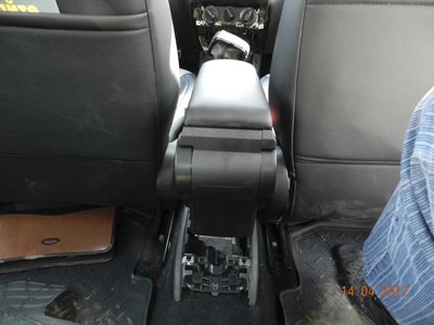

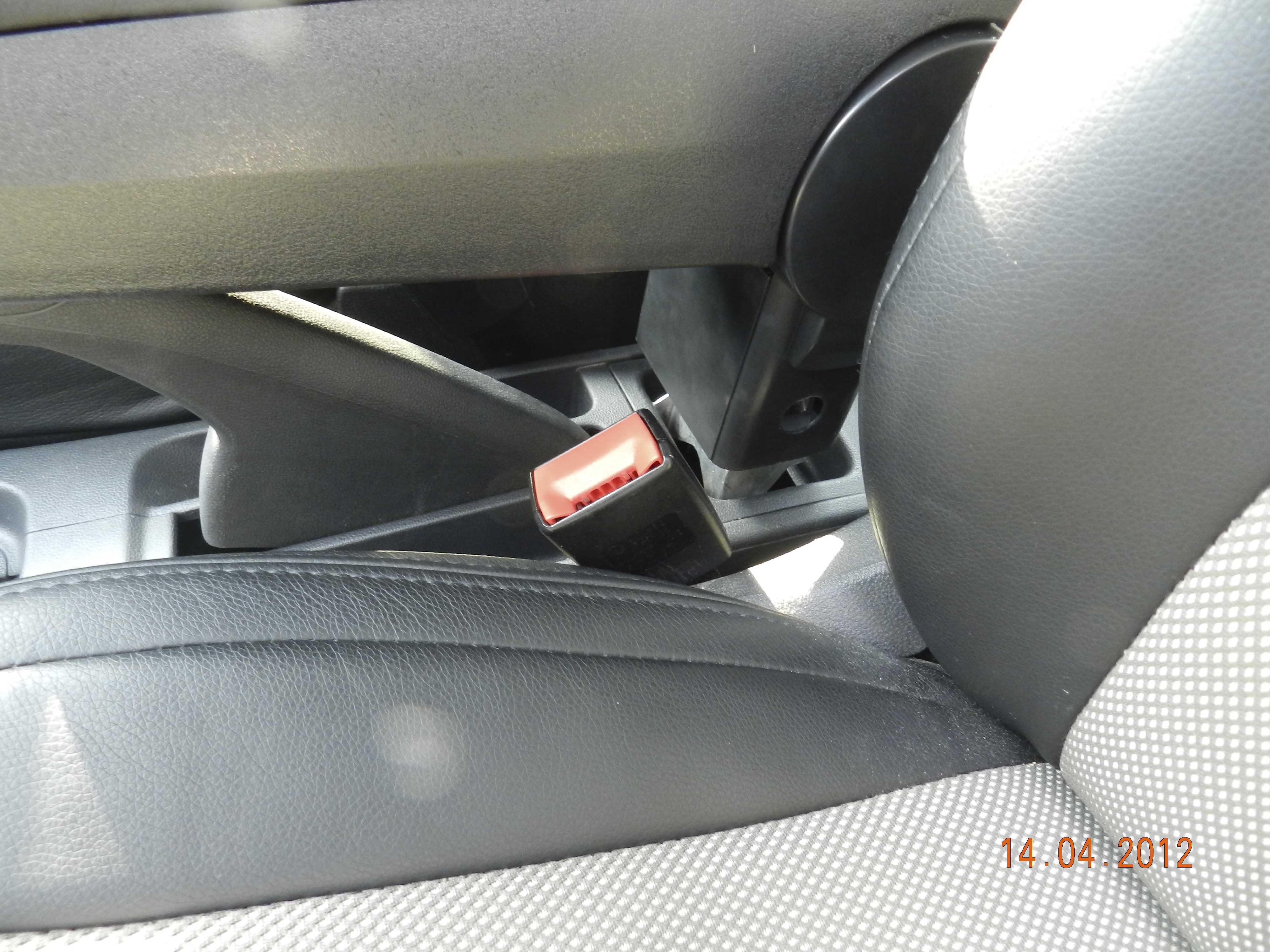

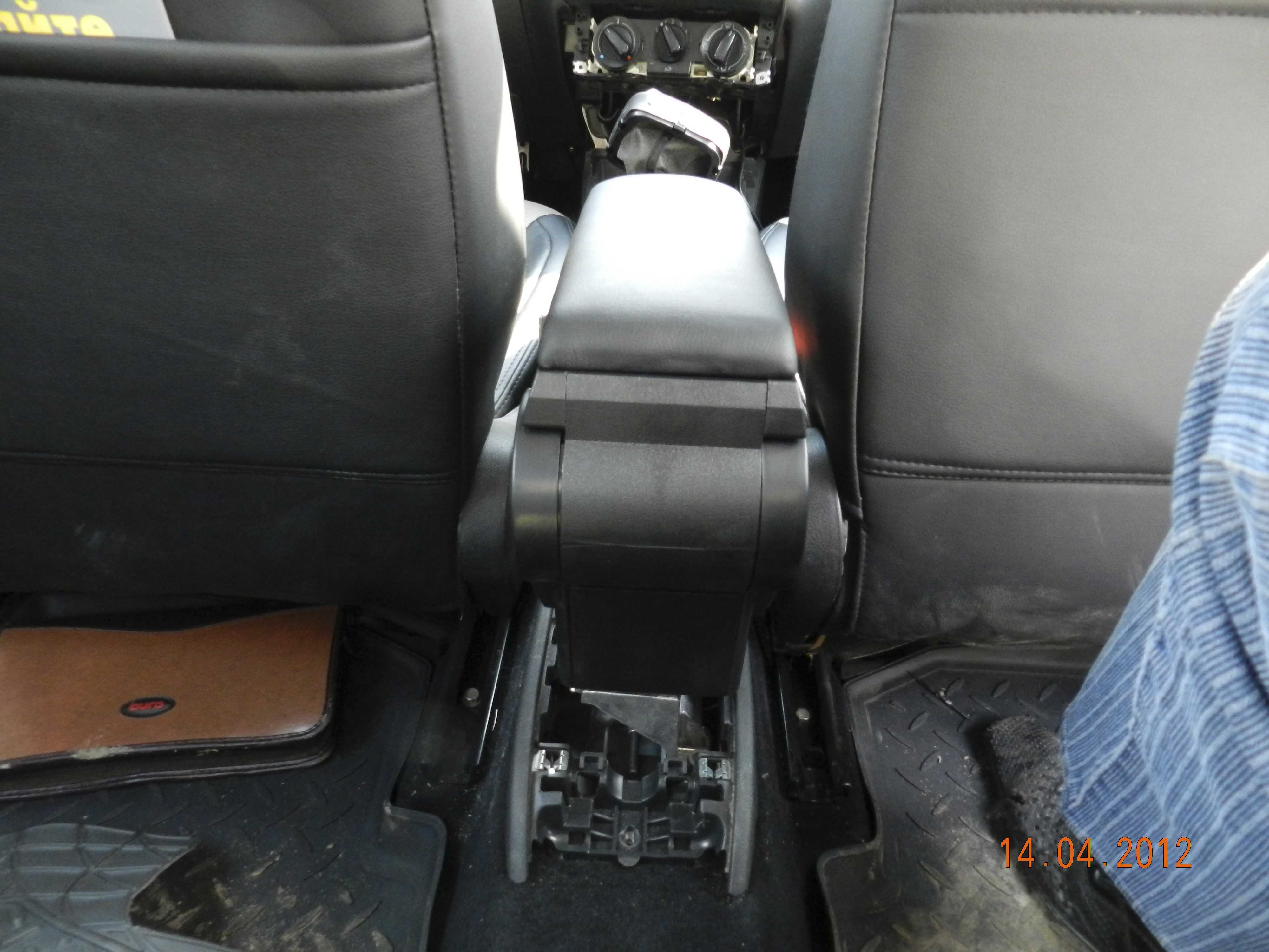

Комментарий к файлу: просвет и небольшое смещение конструкции вбок - самый большой недостаток. Если его поставить по центру, то кронштейн будет задевать механизм стояночного тормоза (не забываем, что на шкоде и гольфе ручник левее и соответственно проставка в кронштейне сделана не просто так, у нас же ручник располагается по центру тоннеля).
DSCN0522.JPG [ 603.27 КБ | Просмотров: 10222 ]

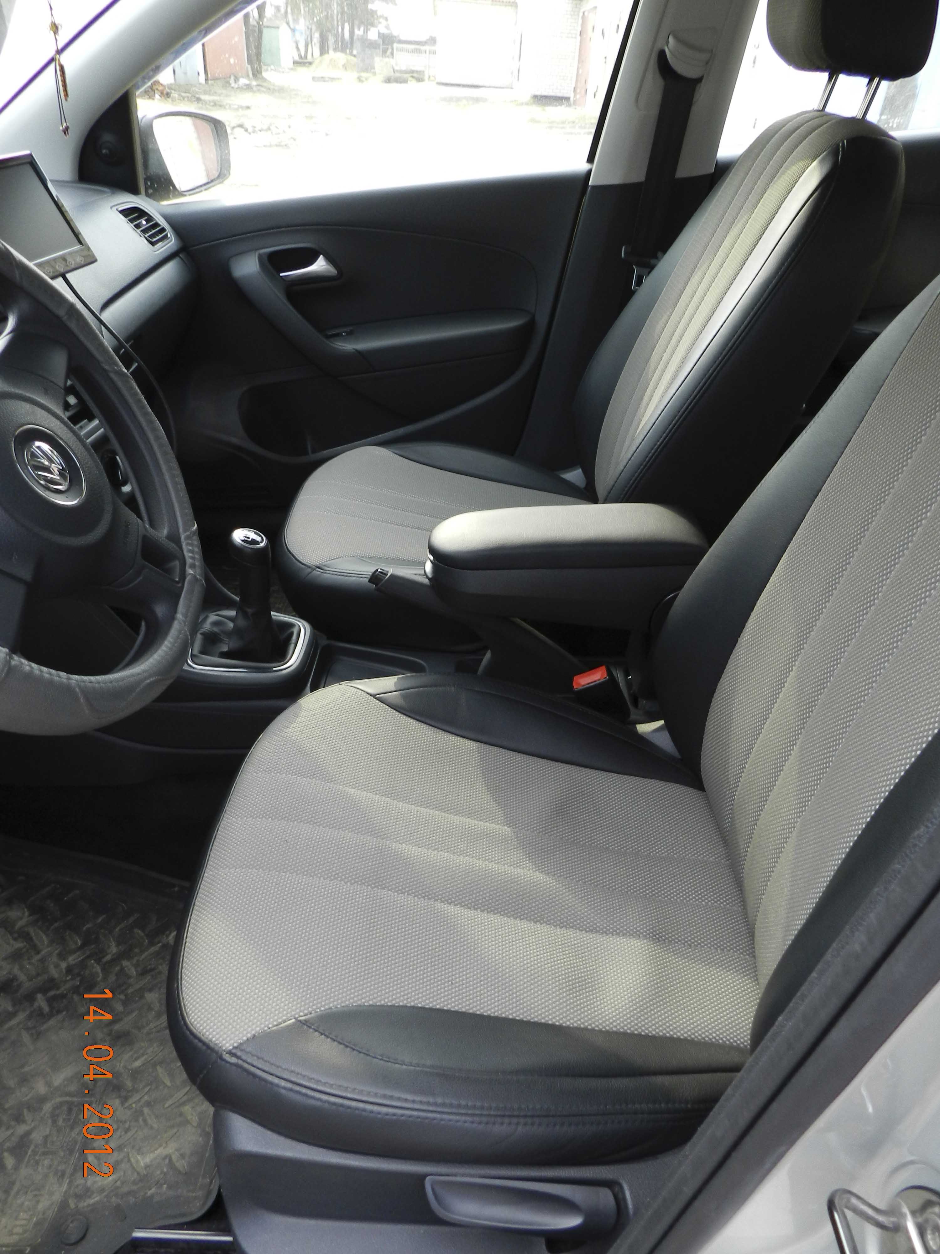

Комментарий к файлу: вот такой просвет. мне он не свербит глаз, а если кто хочет, можно сделать своеобразный кожух из пластика вокруг основания стойки подлокотника и обтянуть его кожей. насадить на основание, закрепить подлокотник на креплении и опустить кожух вниз до накладки тоннеля. вот и все.
DSCN0525.JPG [ 599.21 КБ | Просмотров: 10222 ]
DSCN0524.JPG [ 559.96 КБ | Просмотров: 10222 ]

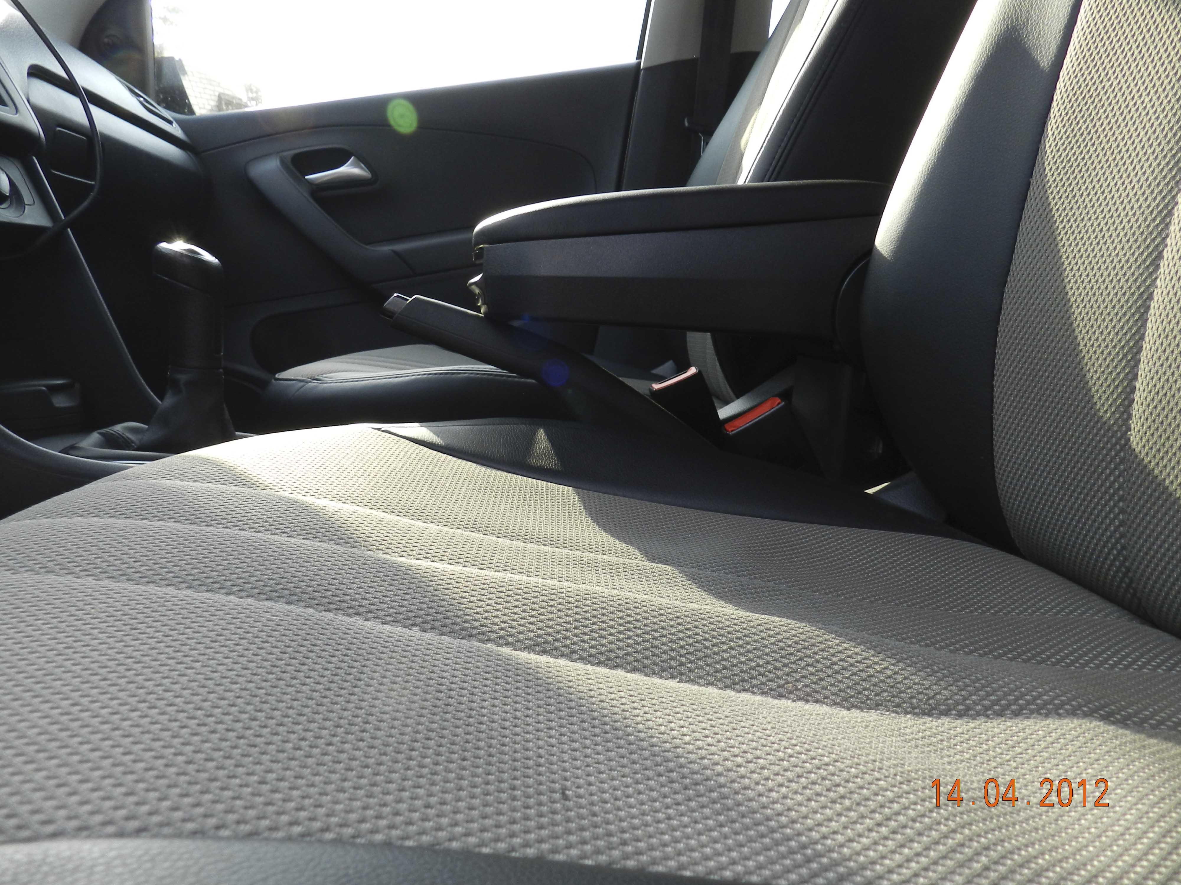

Комментарий к файлу: результат меня устраивает.
DSCN0526.JPG [ 740.73 КБ | Просмотров: 10222 ]
