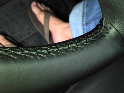

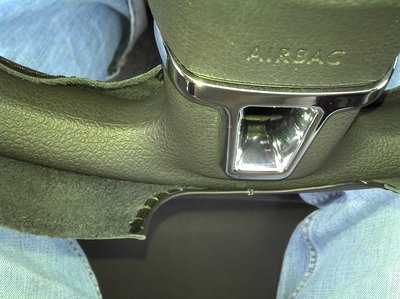

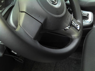

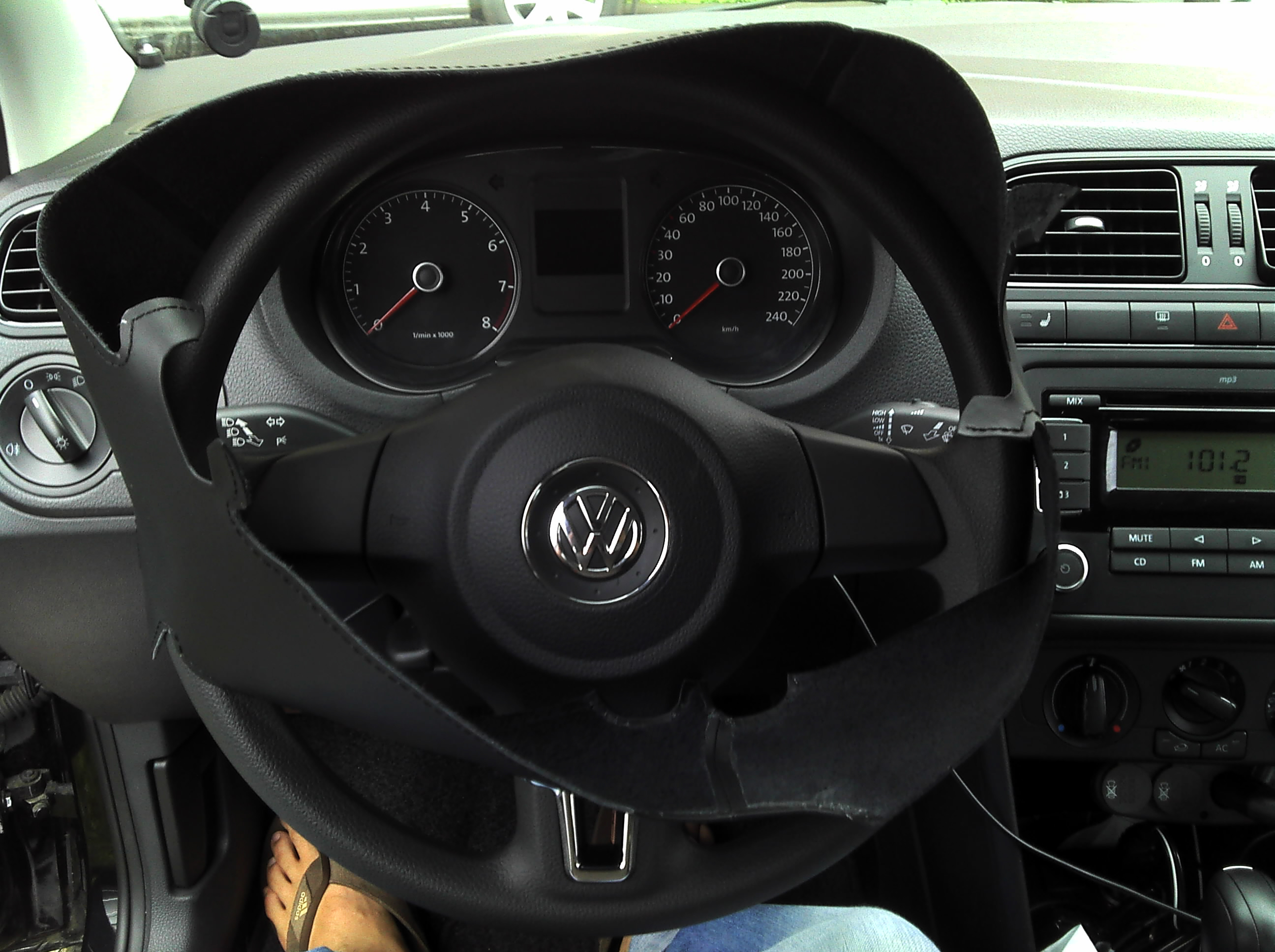

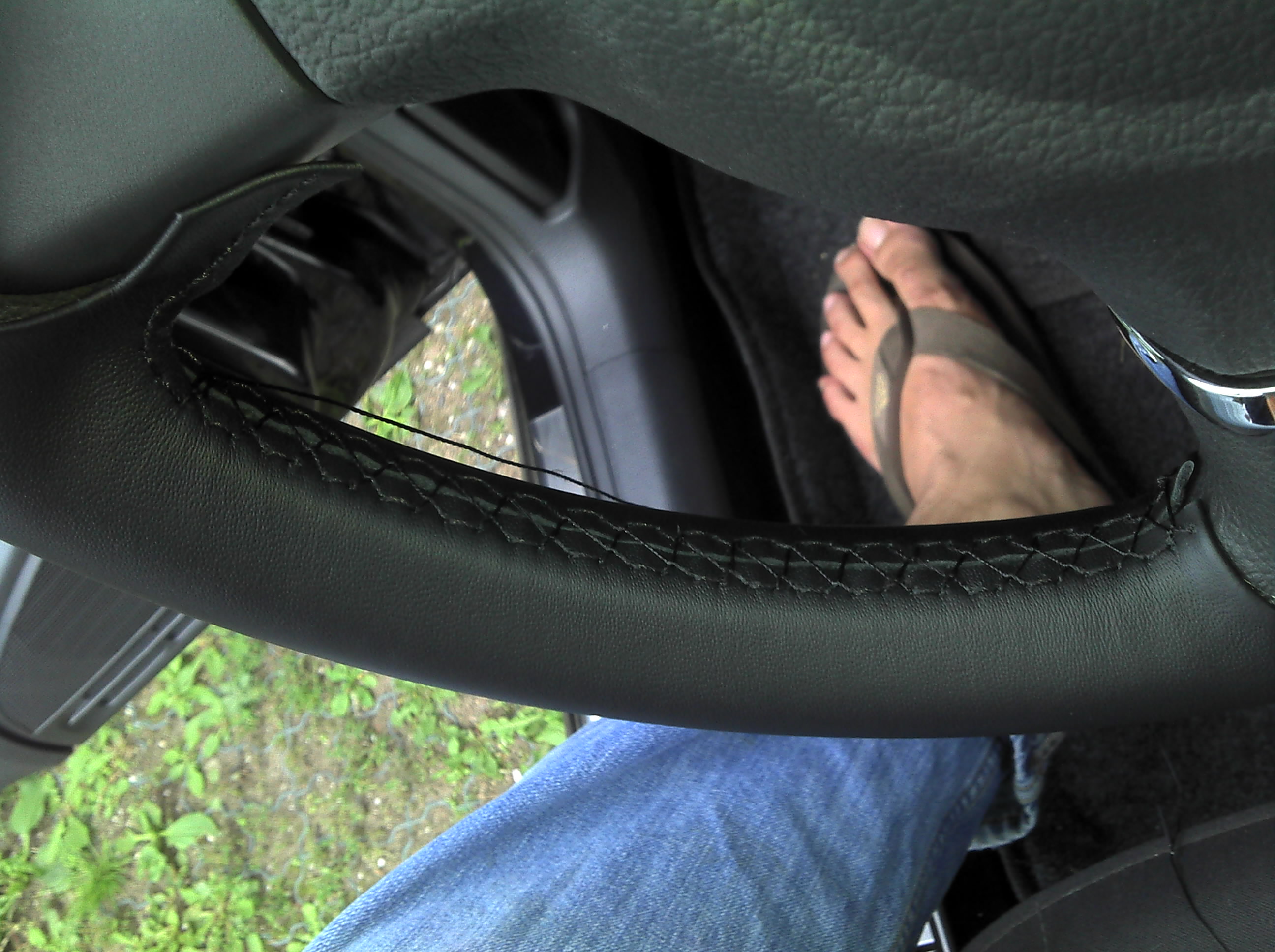

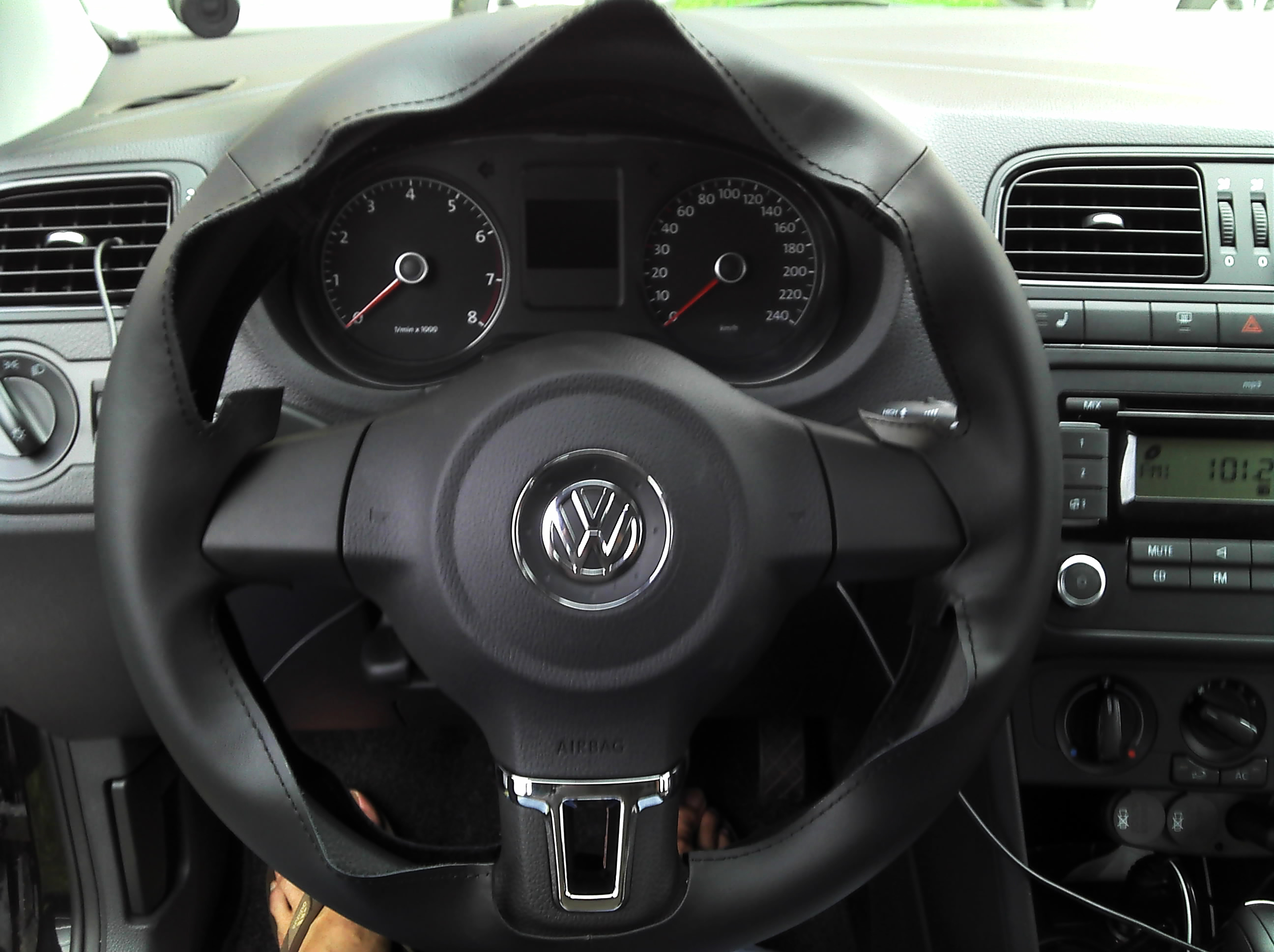

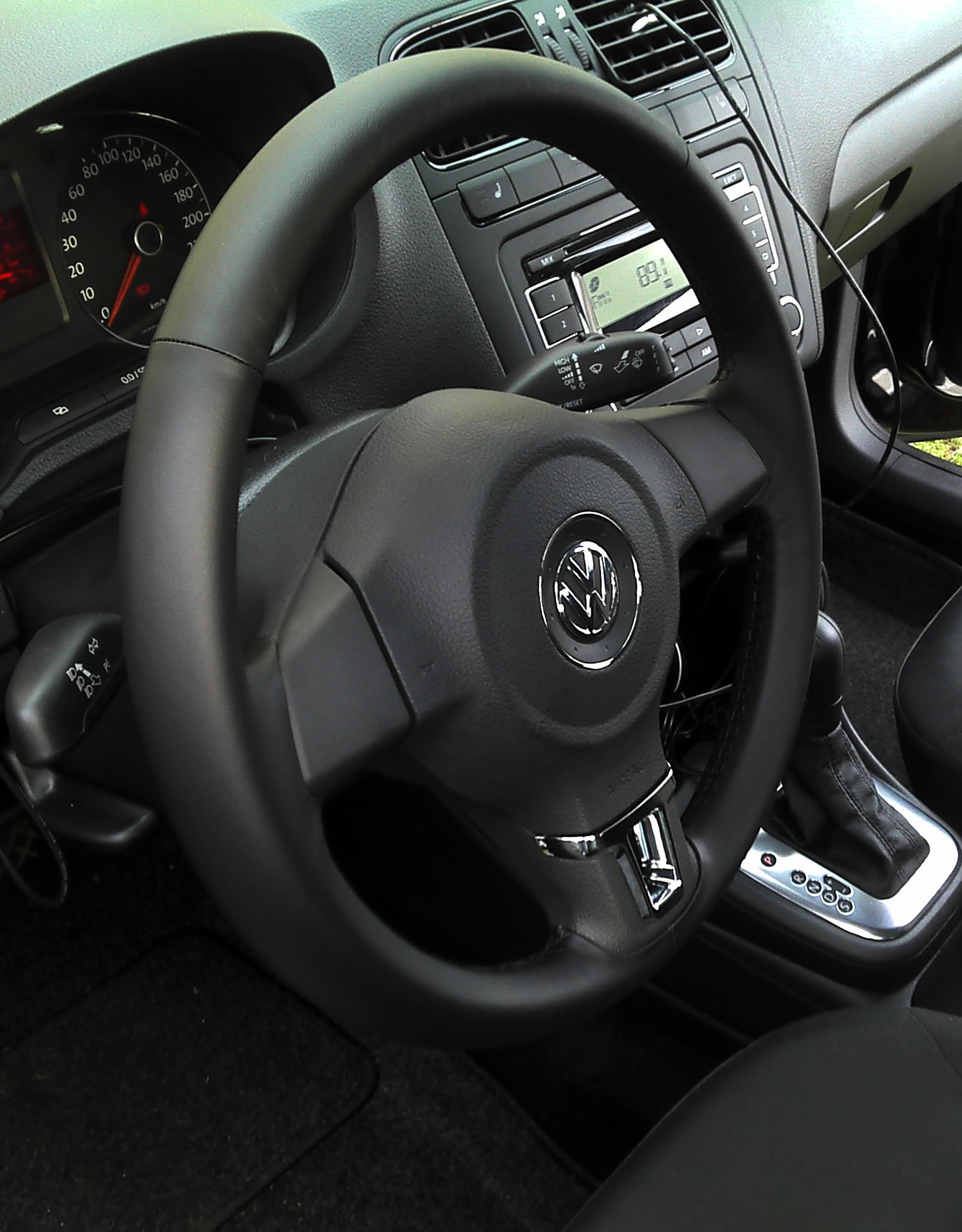

Вчера ставил кожаную оплётку из нашего поло-седан магазина (ссылку давал выше).
Цвет у неё правильный - сероватый.

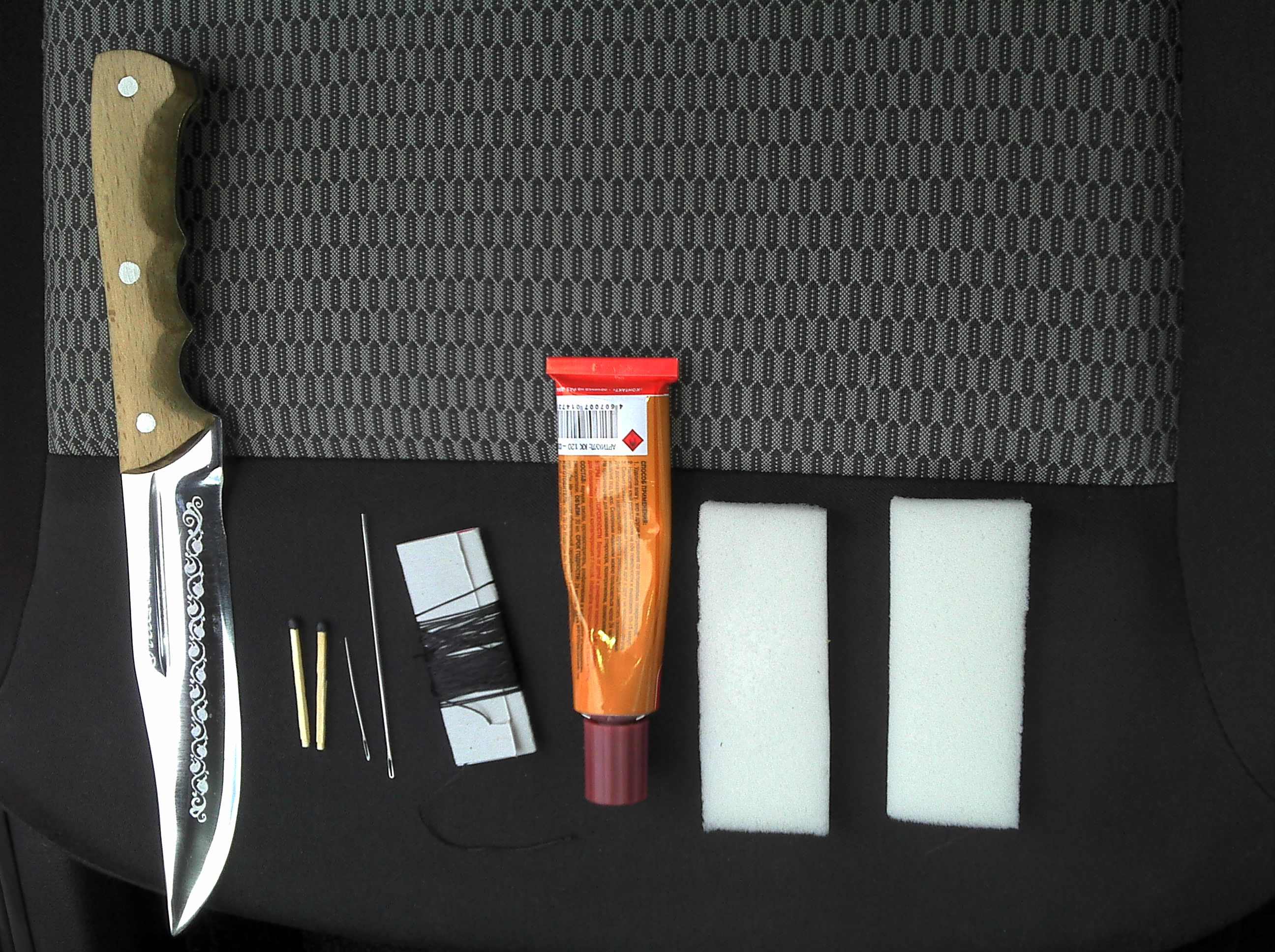

В комплекте две иголки, черная нить, клей и три поролоновых брусочка (так и не понял для чего).

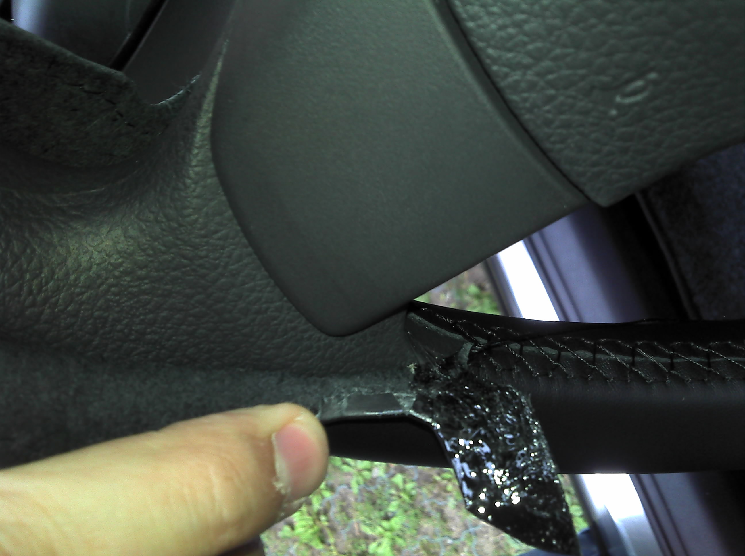

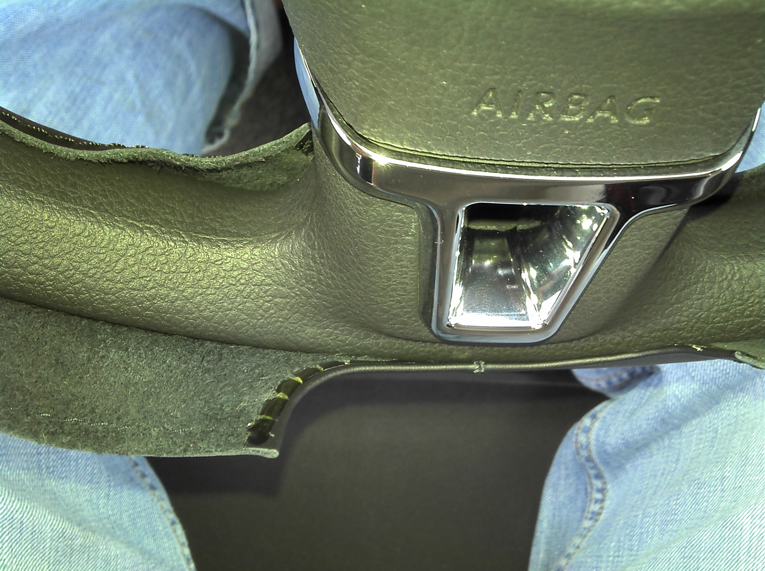

Натянул. Отцентровал. Приложил самые, как мне кажется, проблемные места (стыки кожи на спицах руля).

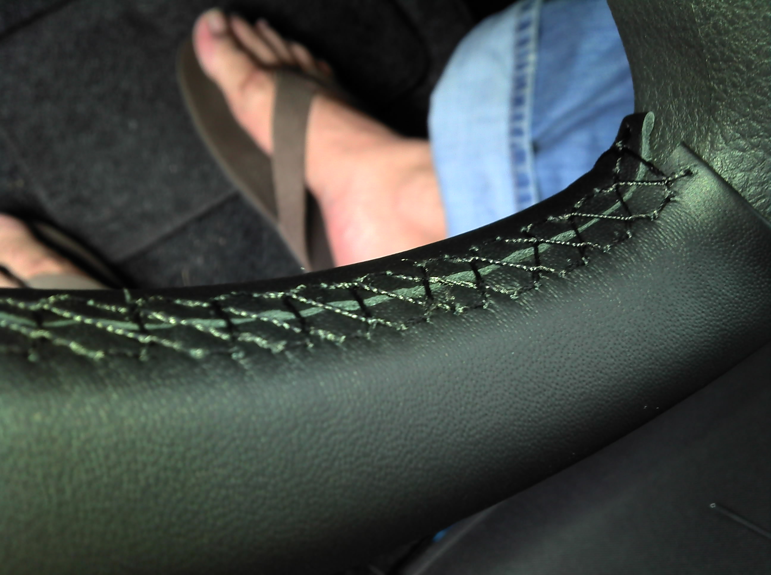

Я начал делать шов с нижней части руля.
Сначала левая потом правая, далее верхняя. Подходя к каждой спице руля проклеивал швы. (см.фото).
Спичками размазывал клей равномерно по поверхности. Большой иглой удалял остатки клея и подтягивал швы.

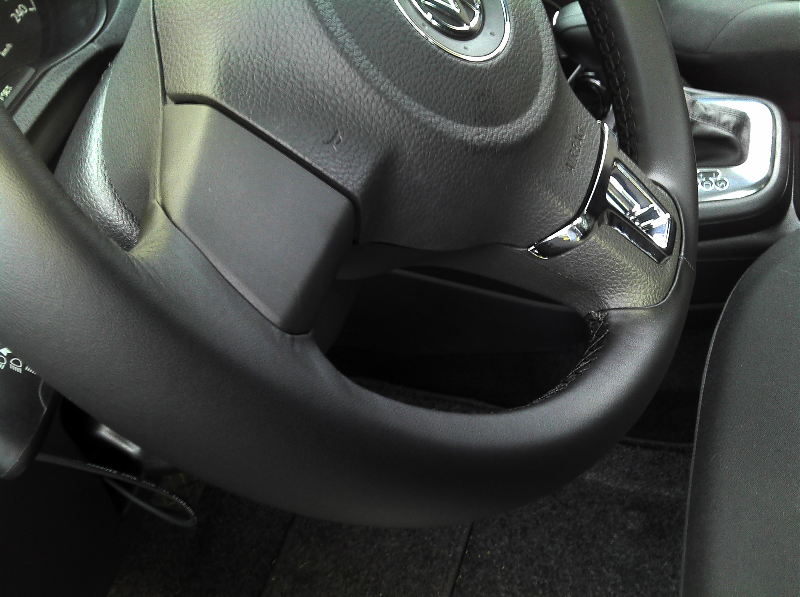

На мой взгляд получилось неплохо. :) даже для первого раза.
Единственной ошибкой считаю, то что не совсем ровно натянул оплётку и под конец начал собираться горбик на коже верхней части руля. Разровнял руками + чуть менял шаг шва (небольшая жертва в угоду эстетики).
Времени потрачено около 2,5 часов. Результатом доволен. (Но можно было сделать лучше :).

Комментарий к файлу: Комплект используемых инструментов

Комментарий к файлу: Первый готовый шов.
Оплетка Руля
Seam2.jpg [ 625.84 КБ | Просмотров: 10935 ]
Комментарий к файлу: Предварительный этап
Оплетка Руля
Seam.jpg [ 415.14 КБ | Просмотров: 10935 ]
Комментарий к файлу: Проклеиваем стыки
Оплетка Руля
Glue2.jpg [ 397.38 КБ | Просмотров: 10935 ]
Комментарий к файлу: Промазываем клеем места бесшовных стыков.
