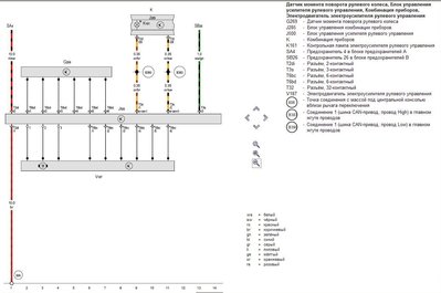

А как на счет того, когда авто в движении по прямой. Зарядка прет до напряжения 14,5в (на холодном гене, АКБ заряжен загодя), ток потребляемый силовой частью ЭУРа V187 минимальный, точнее отсутствует (руль прямо, датчик положения в зоне нечувствительности, т.е чуть туда-сюда не усиливает в работоспособном состоянии) да тем более ЭУР вообще в это время не включается в работу даже при приличном повороте. Ничего в данный момент почему-то не пробивает. Включается усилитель потом самопроизвольно без "шума и гама". Щелчки реле в период включения зажигания в момент теста систем до включения ЭУРа в работу (он вкл. только после запуска двигателя и поступления полноценной зарядки) наводит к мысли о малом напряжении поступающем к блоку управления ЭУРа J500, где оно теряется или не поступает номинал от источника? Допустим, плохая масса при тесте, почему очень длительно блок в раздумьях (вкл.-не вкл.) при полноценном напряжении после заводки? Вопрос, как долго хранится в памяти ошибка неисправности?
Думаю, пока рано ставить точку.
Прим. Схема download/file.php?id=12139&t=1
