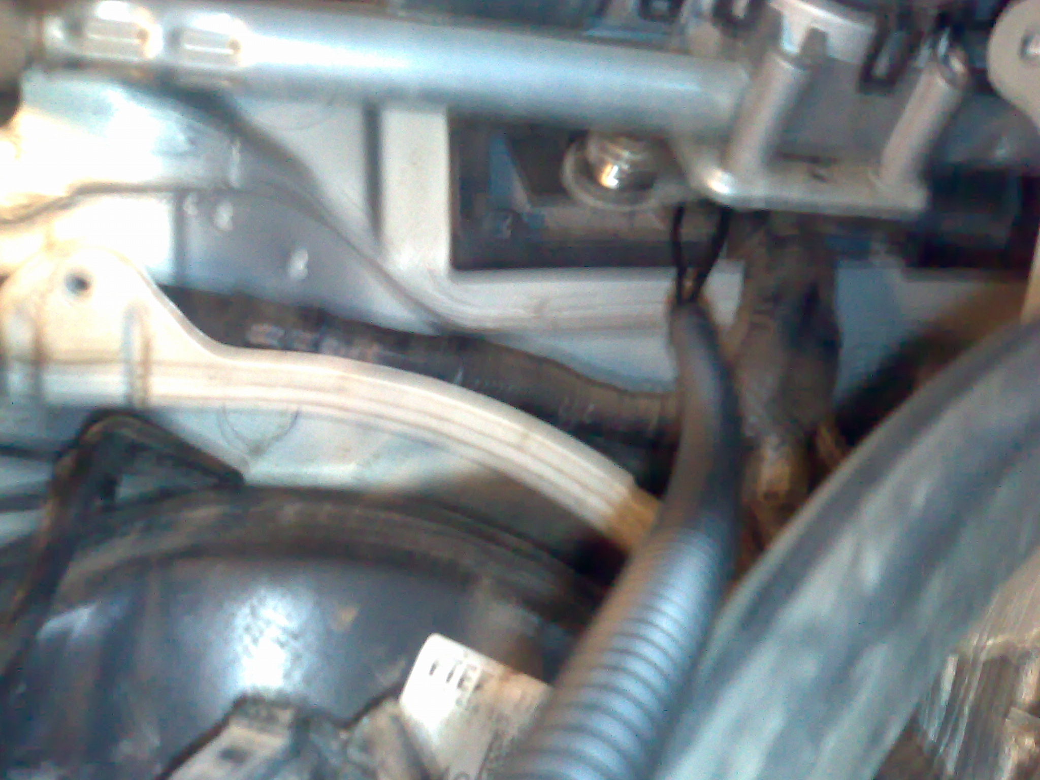

Ну что как обещал забрал фоты прицепляю, но качество получилось отвратительно (снимал на телефон). Главное понять смысл )))
А смысл в том, что провода были проложены от расширительного бачка за металлическим щитком, который закрывает как выяснилось штатную проводку
Приборка от Polo R-Line: установка и возможные проблемы
03032012018.jpg [ 480.4 КБ | Просмотров: 7448 ]
И так для начала снимаем приборку и засовываем провода в штатный заход, за ЭБУ, рядом с вакуумным усилителем тормозов. ЭБУ предварительно сняв. Видно на фото большой жгут. там все провода заходят, и мы свои протянули )))

далее прокладываем провода ( у меня их 2, и на датчик ОЖ и на датчик омывайки на будущее)
03032012020.jpg [ 524.15 КБ | Просмотров: 7448 ]
далее стяжкими соединям с родной проводкой )))

Все прикручиваем назад, одеваем ризиночки, и вставляем в датчик . Массу взяли кстати тут же рядом с бачком ОЖ
03032012024.jpg [ 709.32 КБ | Просмотров: 7448 ]
Основоное отличие от fang метода - не трогать бардачок. В салоне только приборка снимается. ВСЕ
