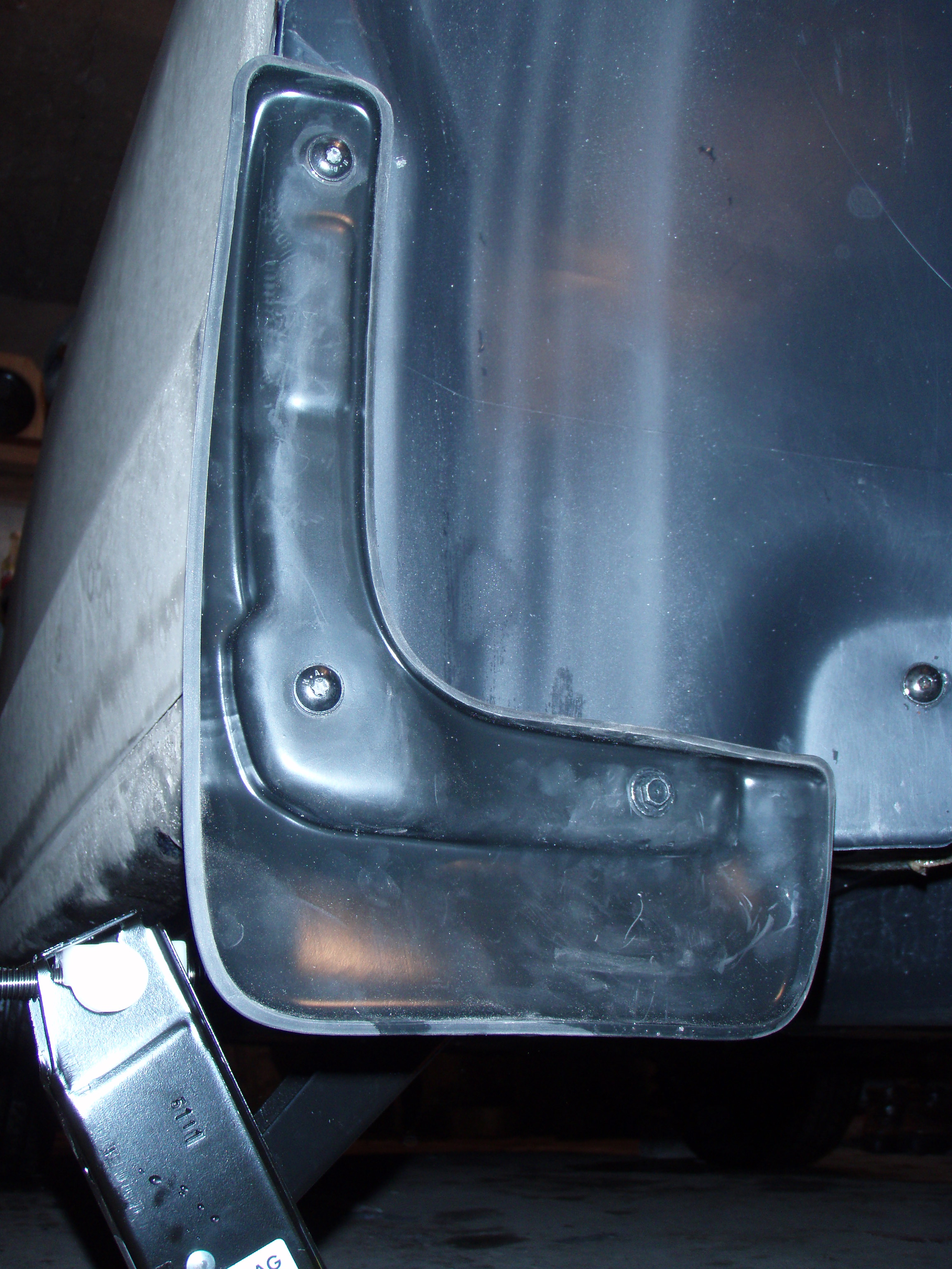

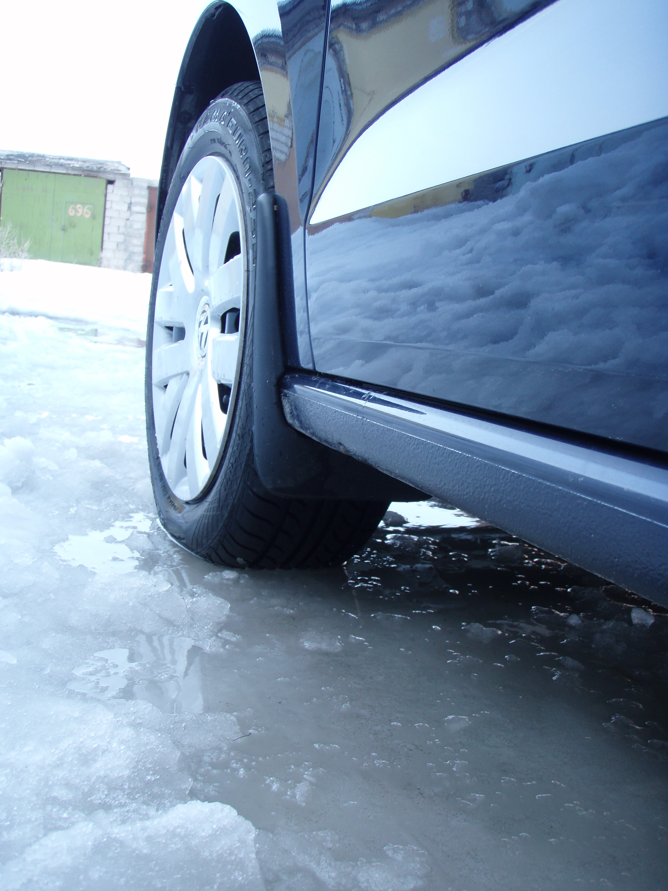

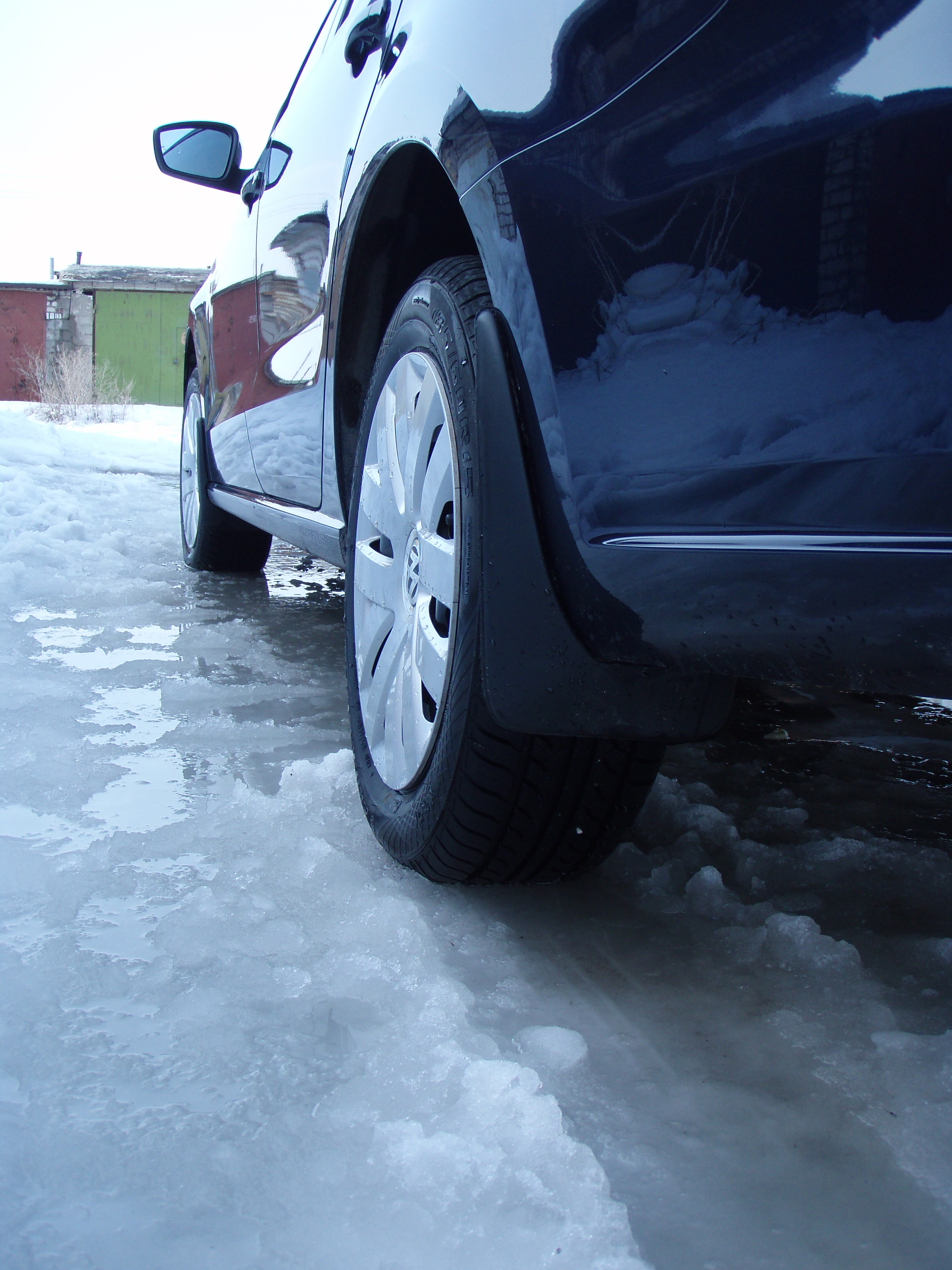

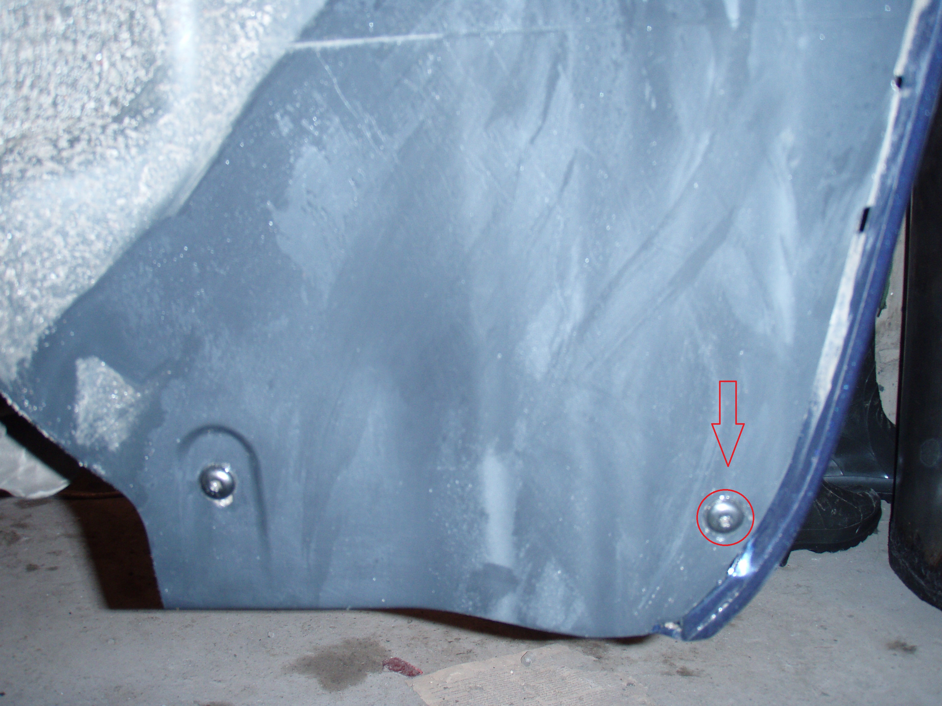

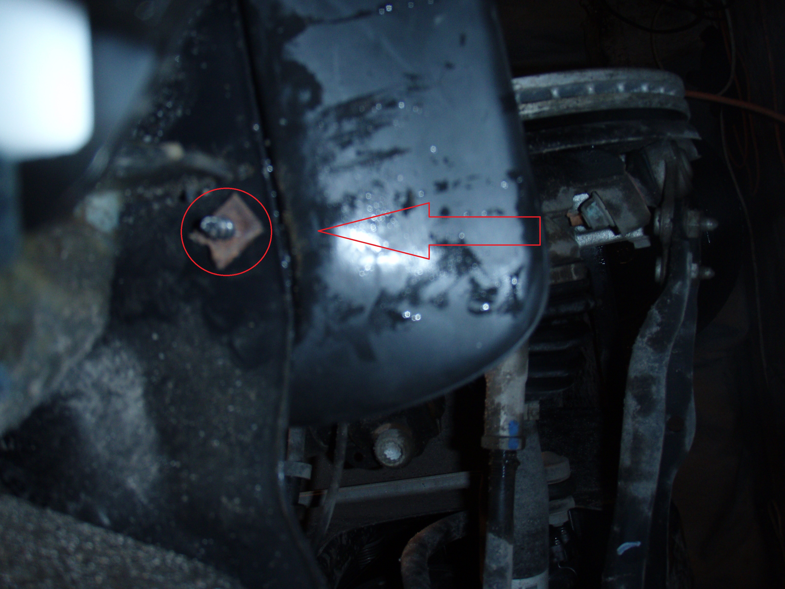

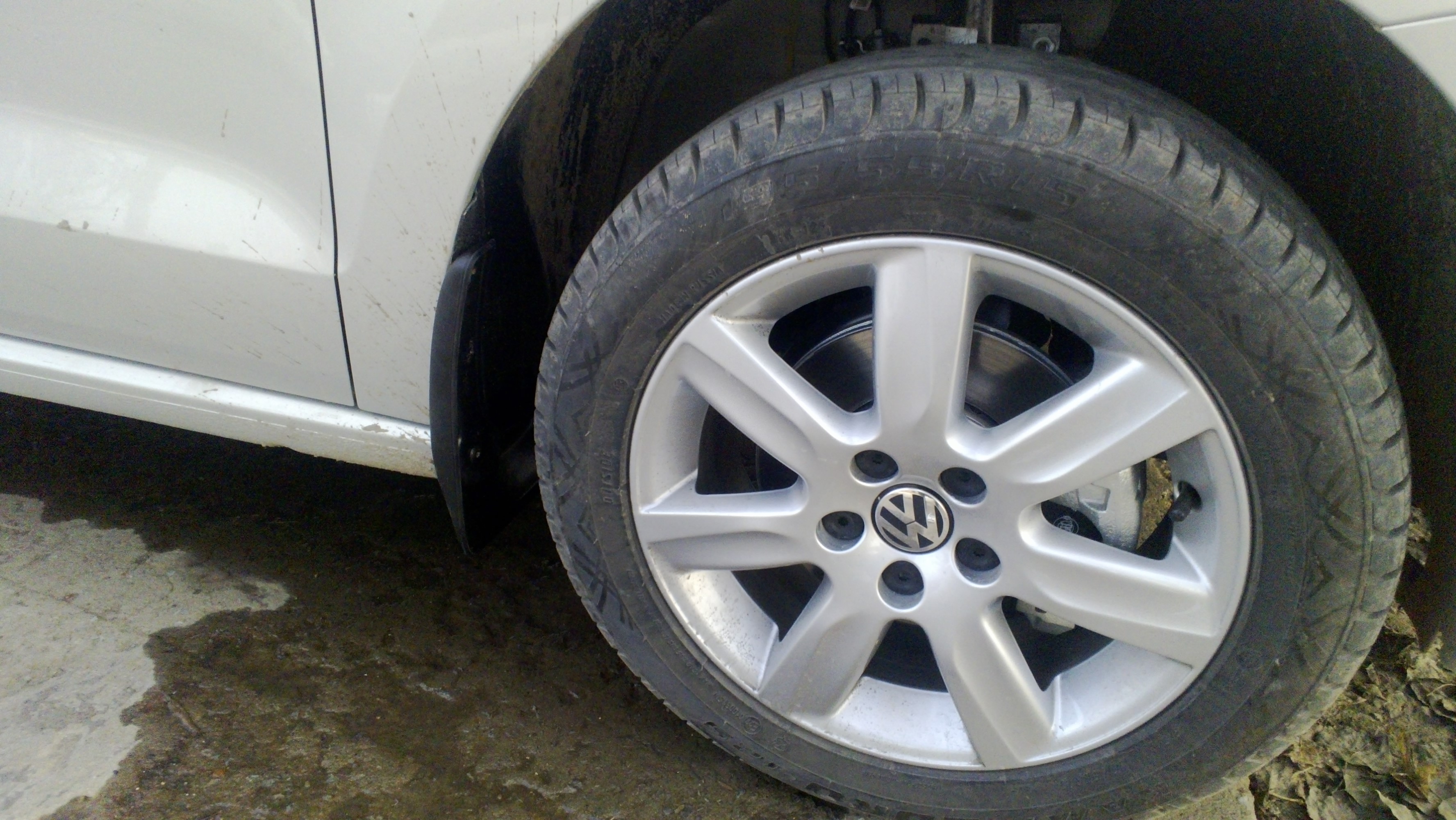

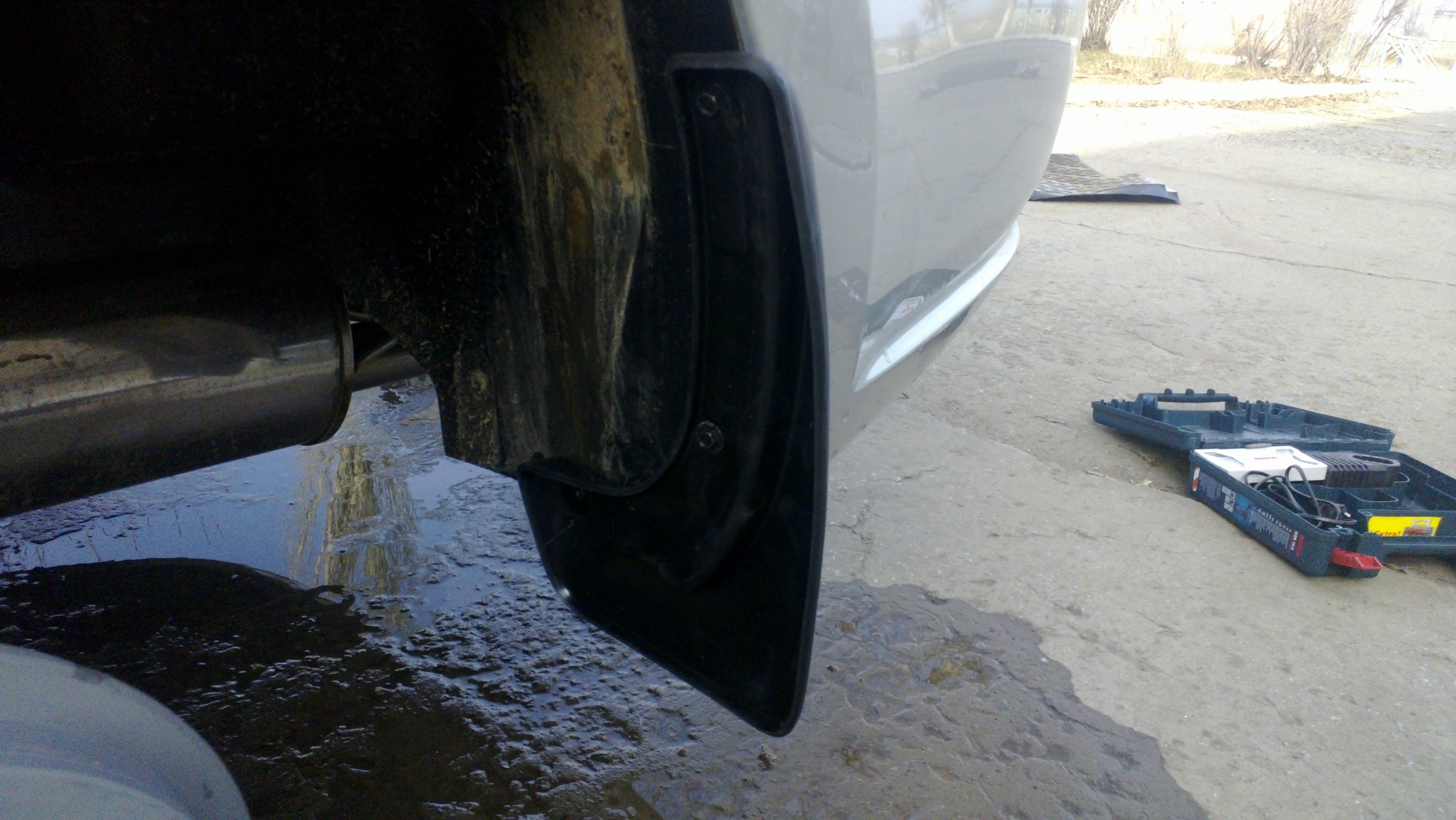

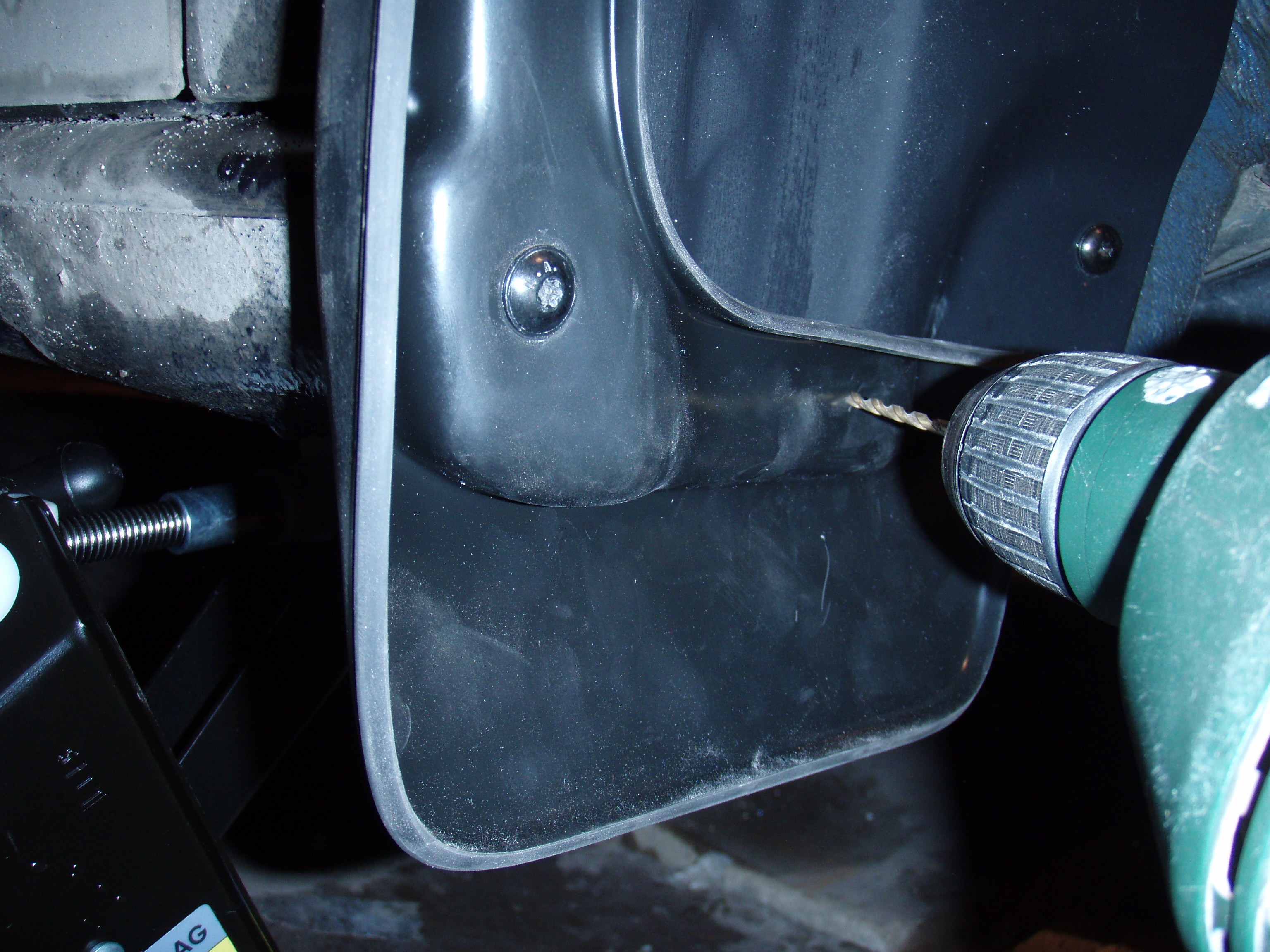

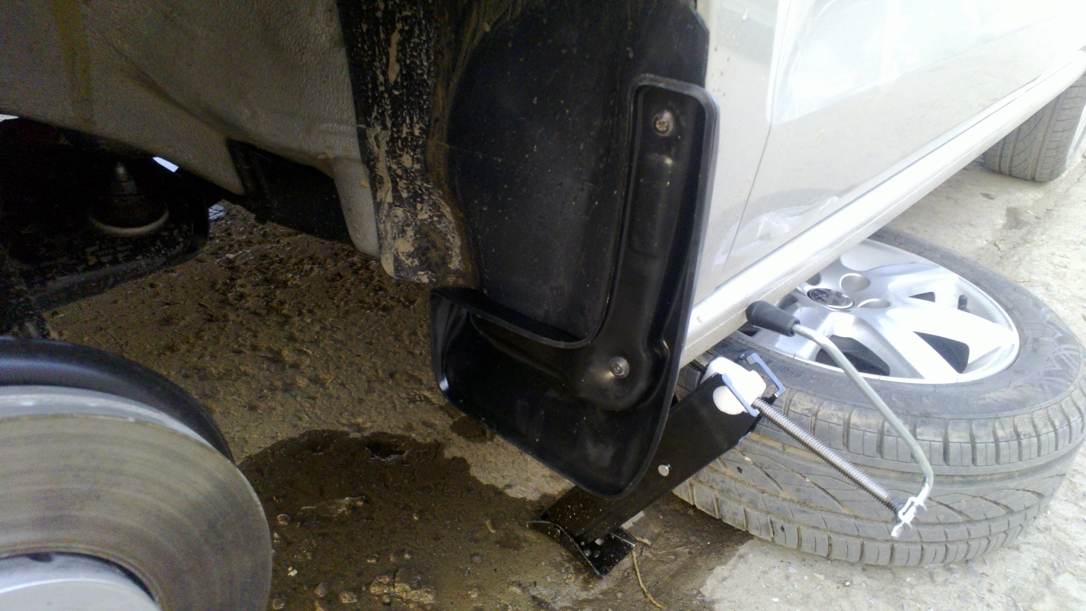

Добрый вечер однополчане! В воскресенье установил себе брызговики:
Устанавливал себе L Locker

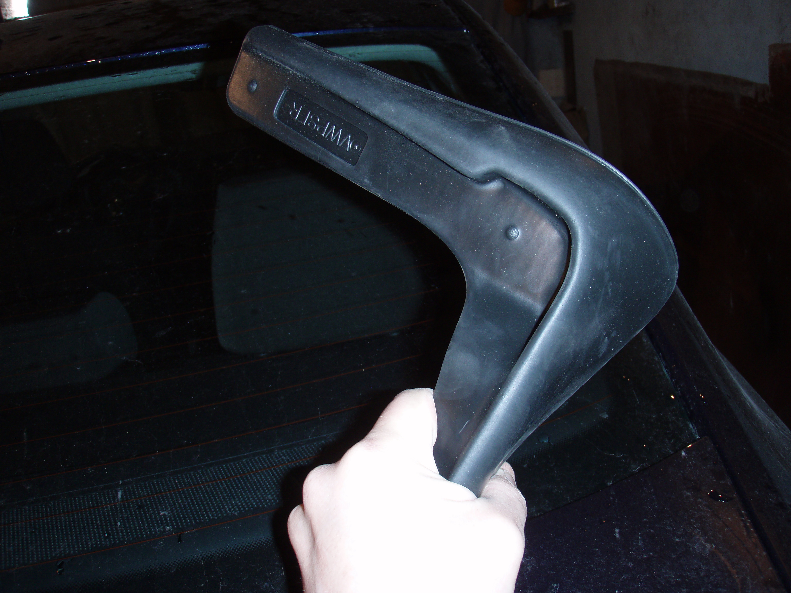

Удивило то, что они резиновые, но после воздействия они востанавливаются в прежнее состояние

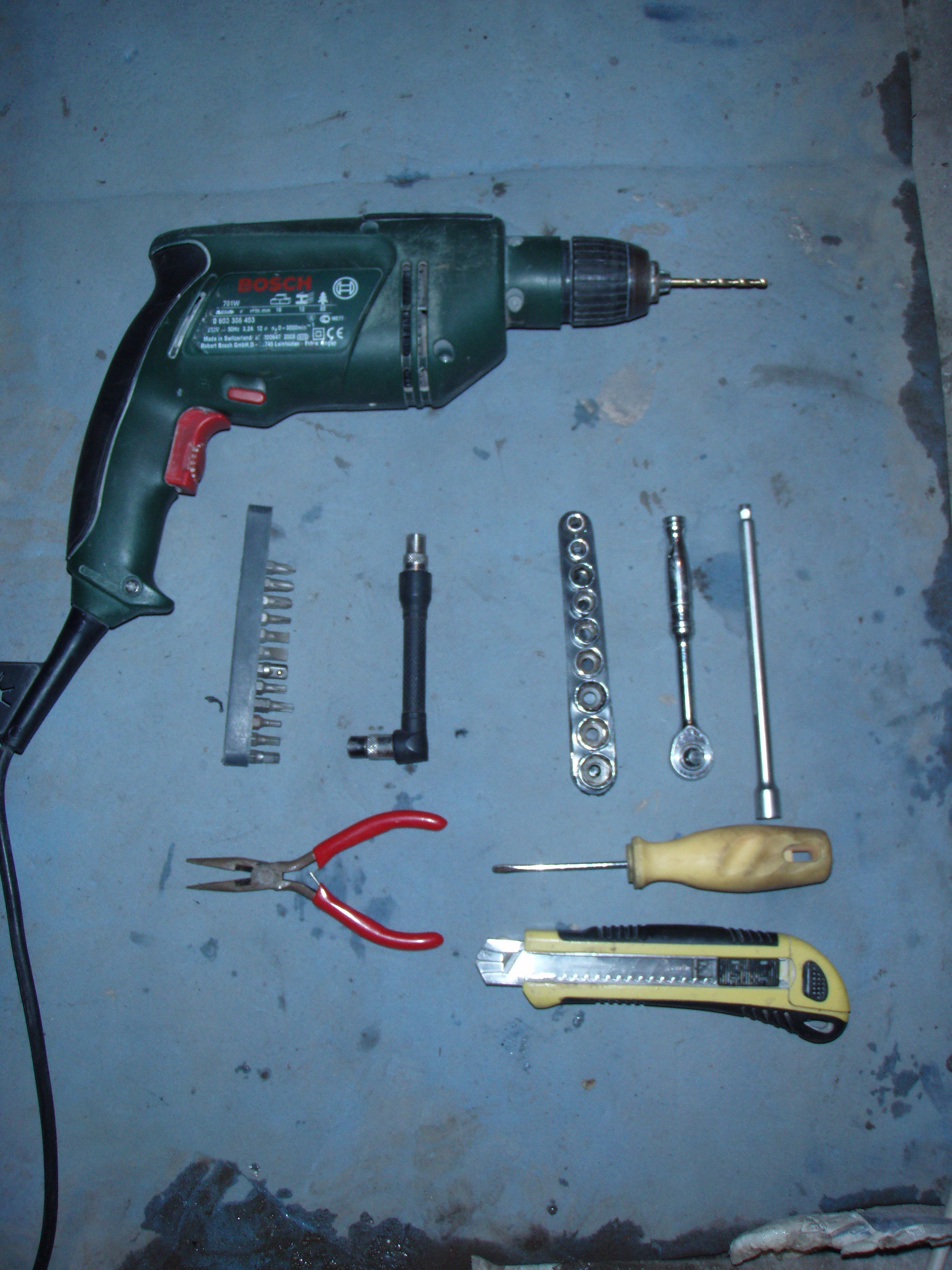

На все про все ушло полтора часа, это с учетом поддонкрачивания, демонтажных и монтажных работ с колесами, помывки арок в местах установки, чашечки КОФЭ, и бла-бла-бла с соседом по гаражу.

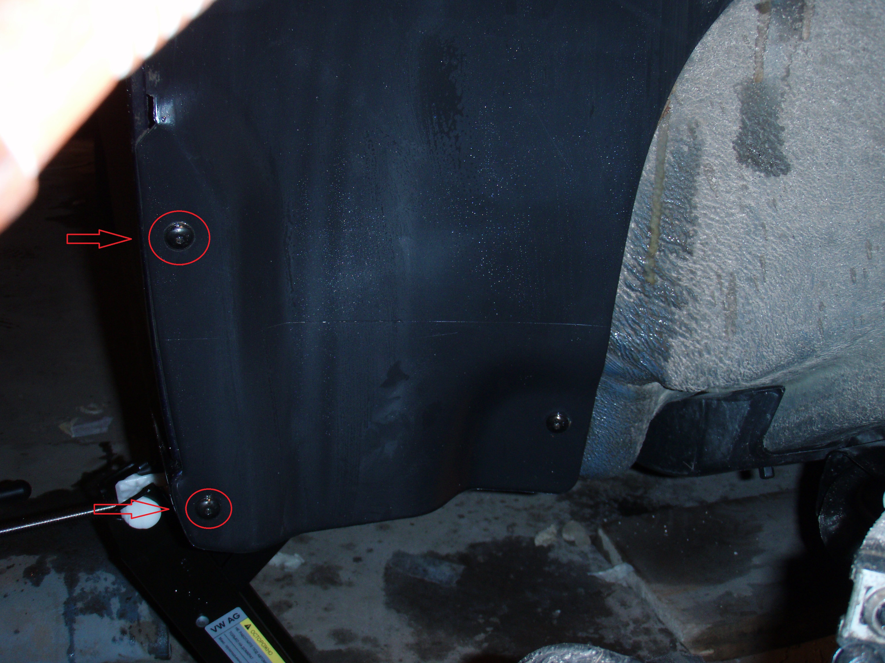

Монтаж передних от задних отличаются чуть-чуть, только по креплениям. Передний крепится на два родных винта под насадку Т-25, и один винт дополнительный (идет в комплекте) под головку 8 Правда он вкручивается в родную пластиковую арку и типа должен тама держаться, но для надежности смонтированной конструкции я ВСЕ дополнительные винты посадил на замки от ВАЗа (люблю когда все крепко закручено).
Задний брызговик крепиться уже на один родной винт, и два дополнительных (соответственно с замками).
Сами брызговики сидят по форме арок как влитые, фото прикладывается:

Передний правый брызговик.JPG [ 1.38 МБ | Просмотров: 10230 ]
Крепление дополнительного винта.JPG [ 1.17 МБ | Просмотров: 10230 ]
Засверловка под доп. винт.JPG [ 1.45 МБ | Просмотров: 10230 ]
Комментарий к файлу: Отмечены родные винты, которые участвуют в креплении брызговика
Арка переднего колеса.JPG [ 1.52 МБ | Просмотров: 10230 ]
Комментарий к файлу: Отмечен родной винт, который участвует в креплении брызговика
Арка заднего колеса.JPG [ 1.42 МБ | Просмотров: 10230 ]
Вид заднего.JPG [ 1.29 МБ | Просмотров: 10230 ]

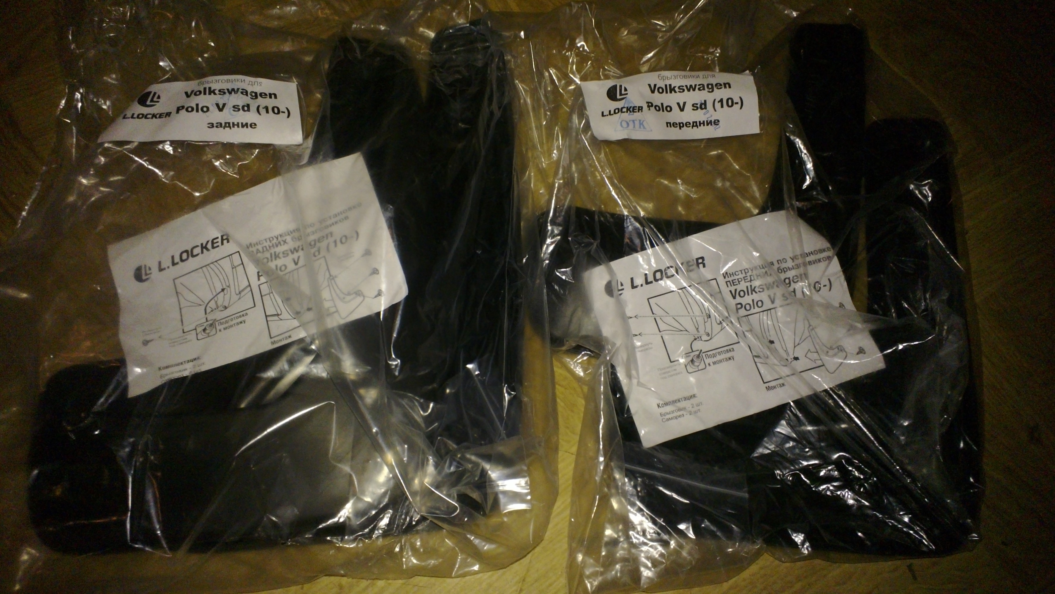

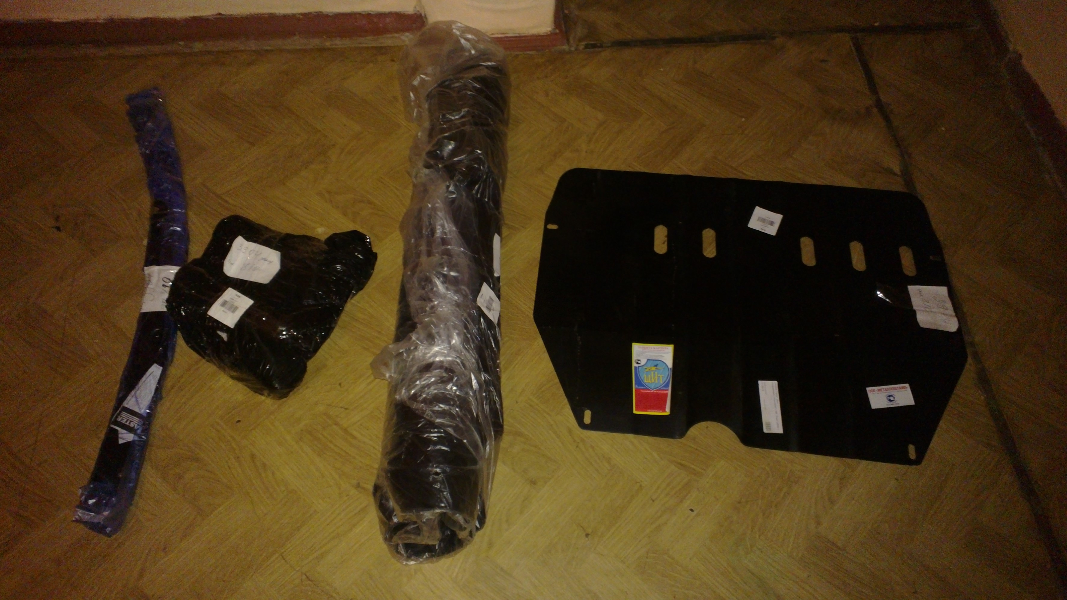

сегодня был у вас в гостях, по этому поводу в другой ветке отпишуся, а тут кладу то что мне прислали с магаза!!!
оцениваю:упаковка-5, доставка-5, все пришло в целлости и сохранности!!! ob_+mil 8-) soldat

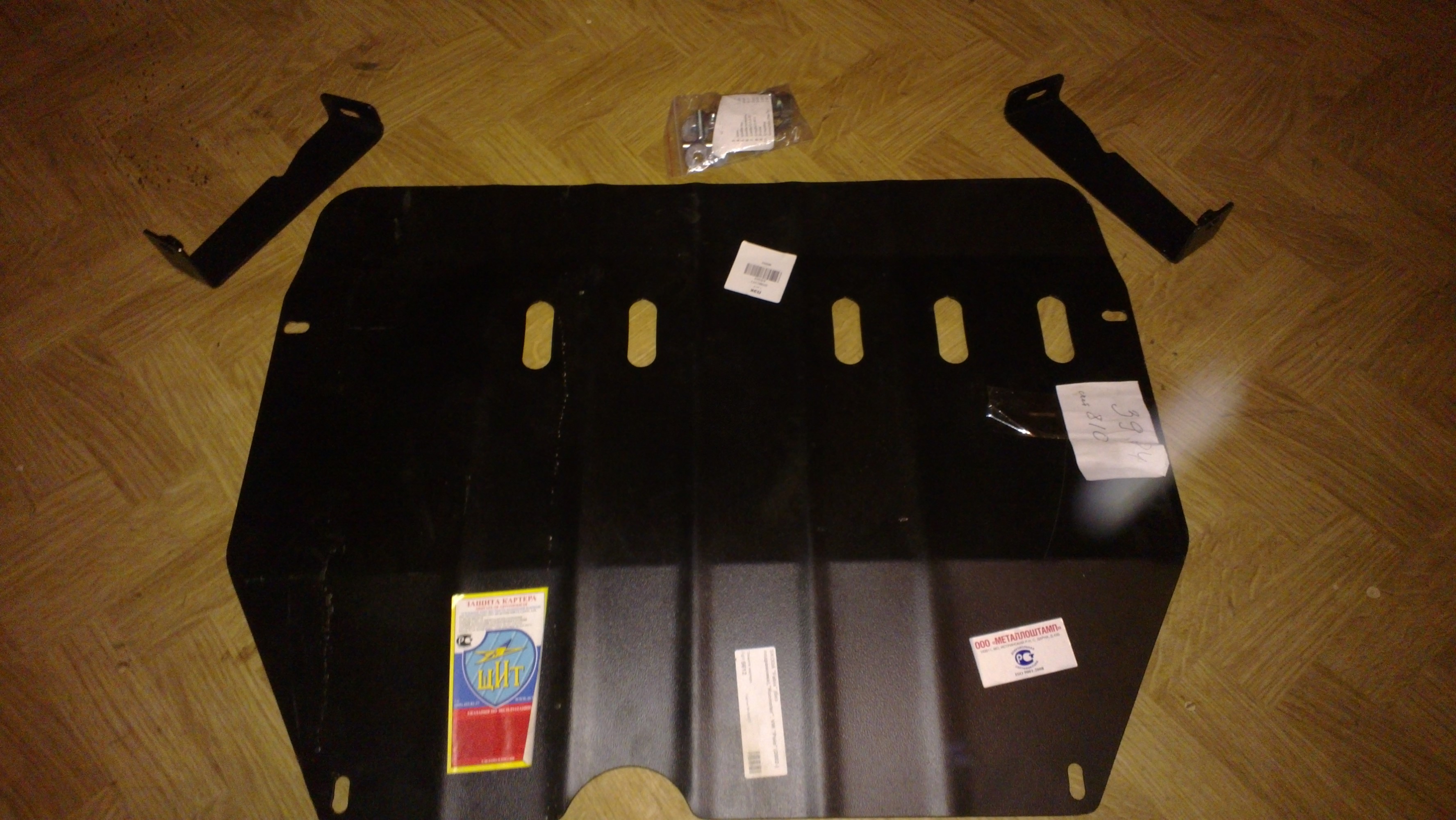

Комментарий к файлу: защита двигателя "ЩИТ" с креплениями, мягковата она по моему...
12030054.jpg [ 1.05 МБ | Просмотров: 10110 ]
Комментарий к файлу: брызговички, тоже ни че будут смотреться у меня
12030053.jpg [ 1.18 МБ | Просмотров: 10110 ]

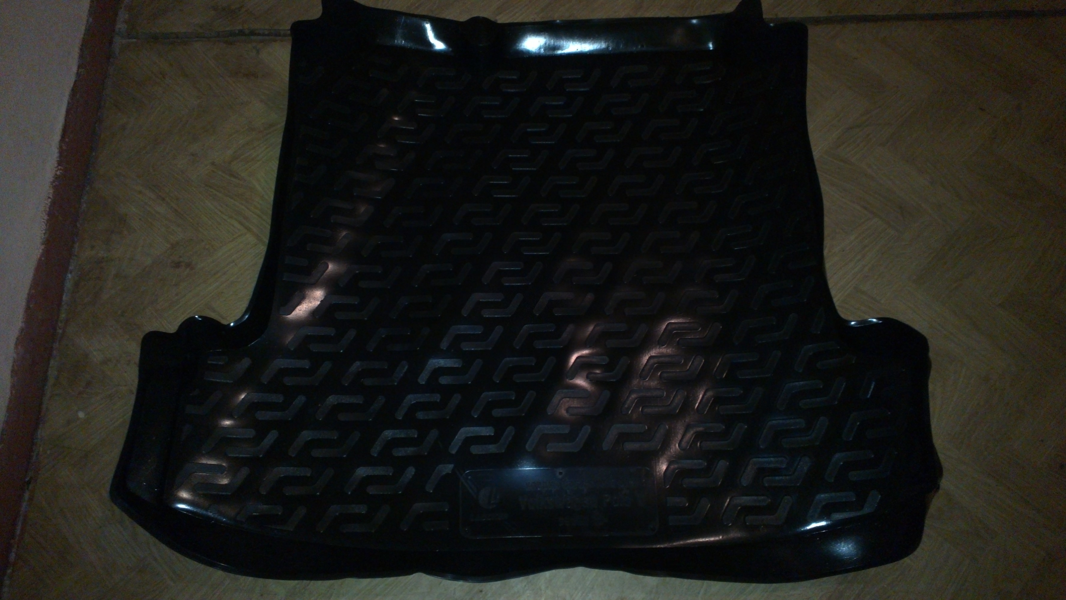

Комментарий к файлу: тот же ковер в багажник L.Locker

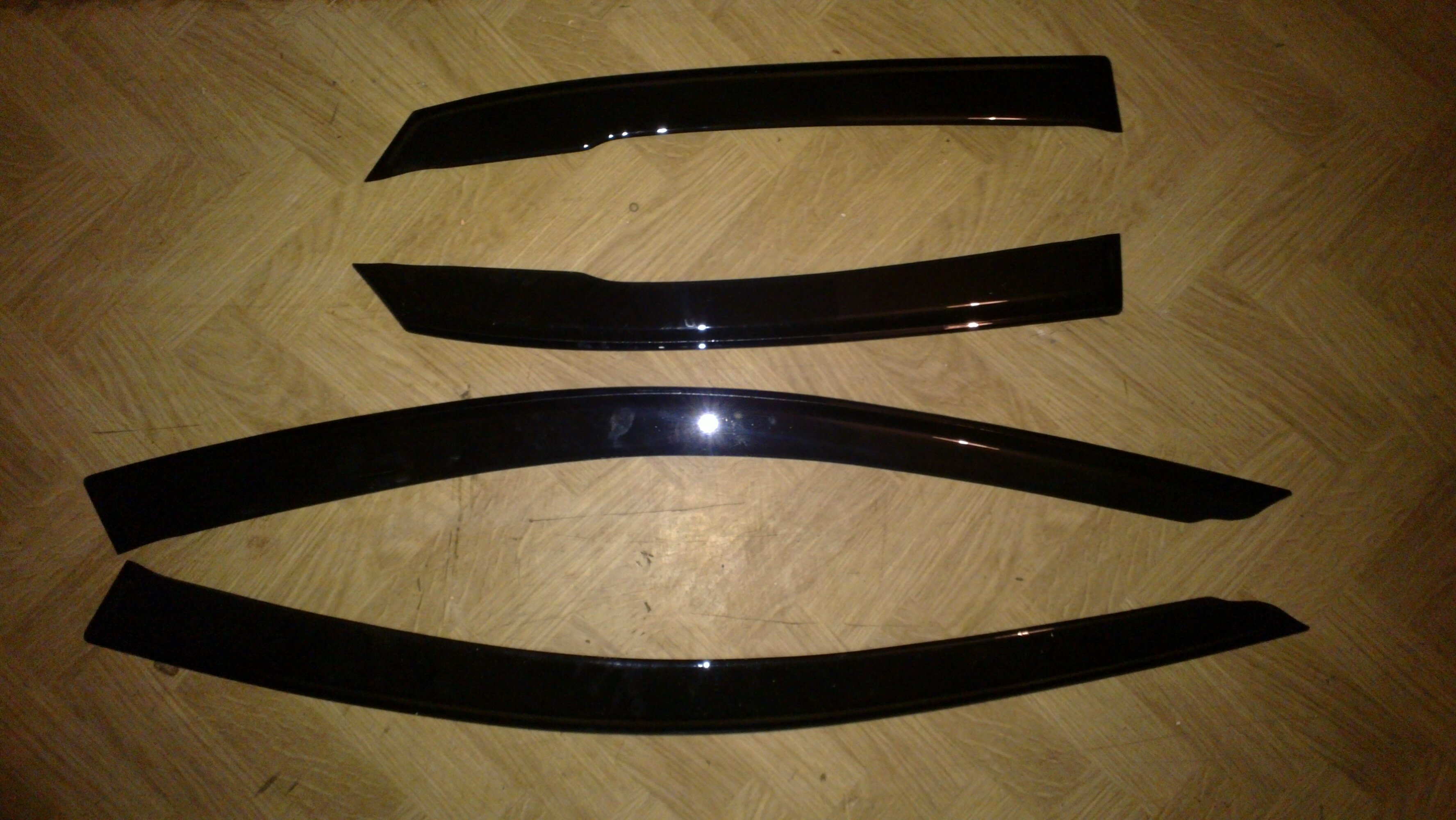

Комментарий к файлу: дефлекторы CarMaster-прикольная приколюха

Комментарий к файлу: вот так была организована так сакажем "упаковка": ковер в багажник, защита "ЩИТ",брызговики передние и задние в пакете, дефлекторы лежали в "трубе" ковра, все пришло целое и не вредимое, нареканий по поводу упаковки товара нет! справились на "5",

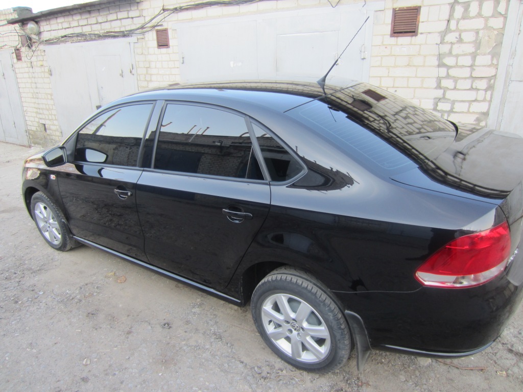

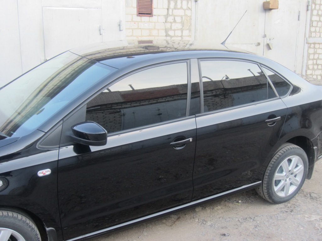

Всем доброго утра!!! Вот небольшой фото отчет о проделанной работе:
Комментарий к файлу: Затонировал машину, делал знакомый в центре тонирования на ул. Елецкая, 2500 руб.
IMG_0817.JPG [ 169.87 КБ | Просмотров: 10154 ]
Комментарий к файлу: Вот еще
IMG_0831.JPG [ 201.23 КБ | Просмотров: 10154 ]

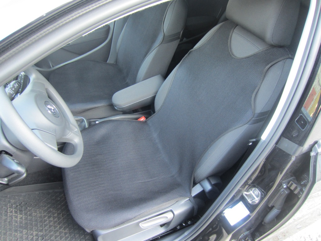

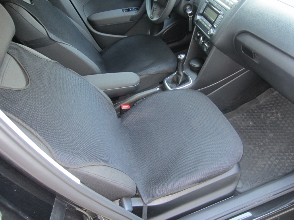

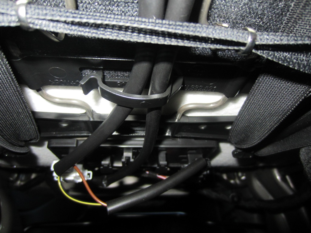

Комментарий к файлу: Чехлы-маечки (совместный заказ №2 1050руб.).
IMG_0818.JPG [ 228.69 КБ | Просмотров: 10154 ]
IMG_0819.JPG [ 226.66 КБ | Просмотров: 10154 ]

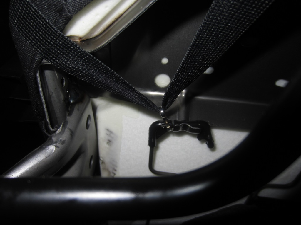

Комментарий к файлу: Крепеж под сидением спереди
IMG_0824.JPG [ 125.68 КБ | Просмотров: 10154 ]
Комментарий к файлу: Крепеж под сидением сзади
IMG_0823.JPG [ 200.1 КБ | Просмотров: 10154 ]

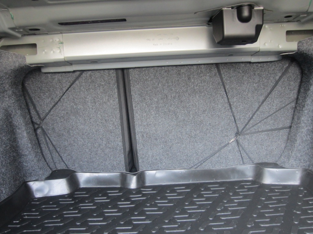

Комментарий к файлу: Полимерный коврик купленный на совместном заказе №2 (1000руб.).

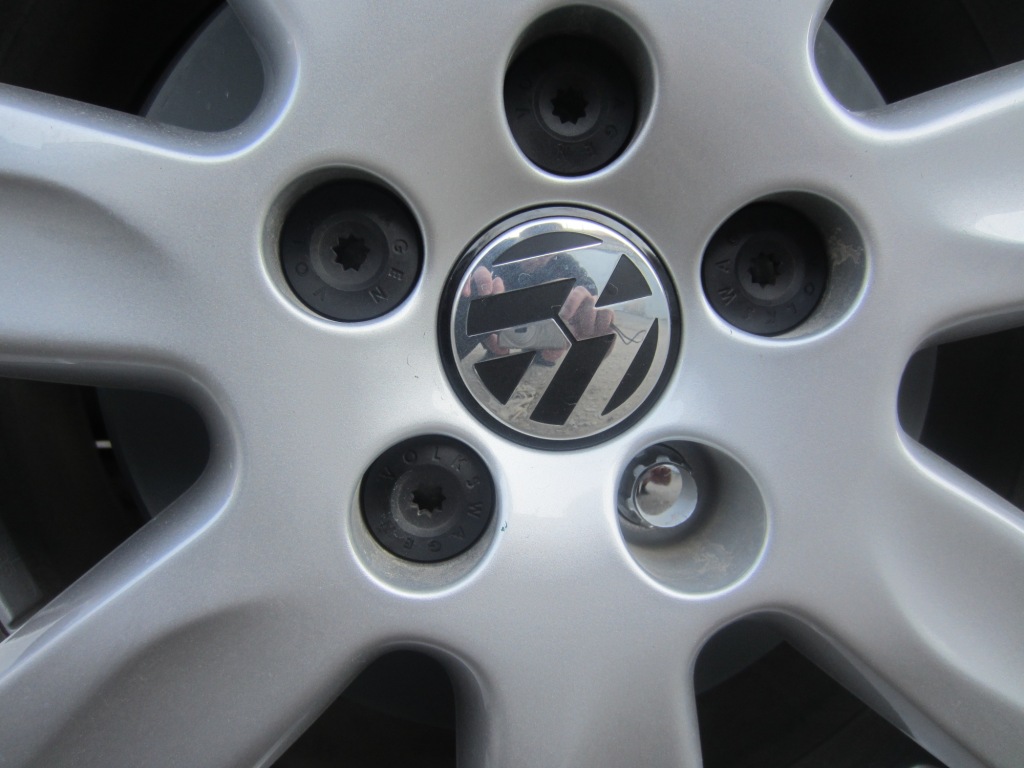

Комментарий к файлу: Болты-секретки, купленные в 700 шин, цена вопроса 320 руб., но родные защитные колпачки установить нельзя, возможно это даже к лучшему...
