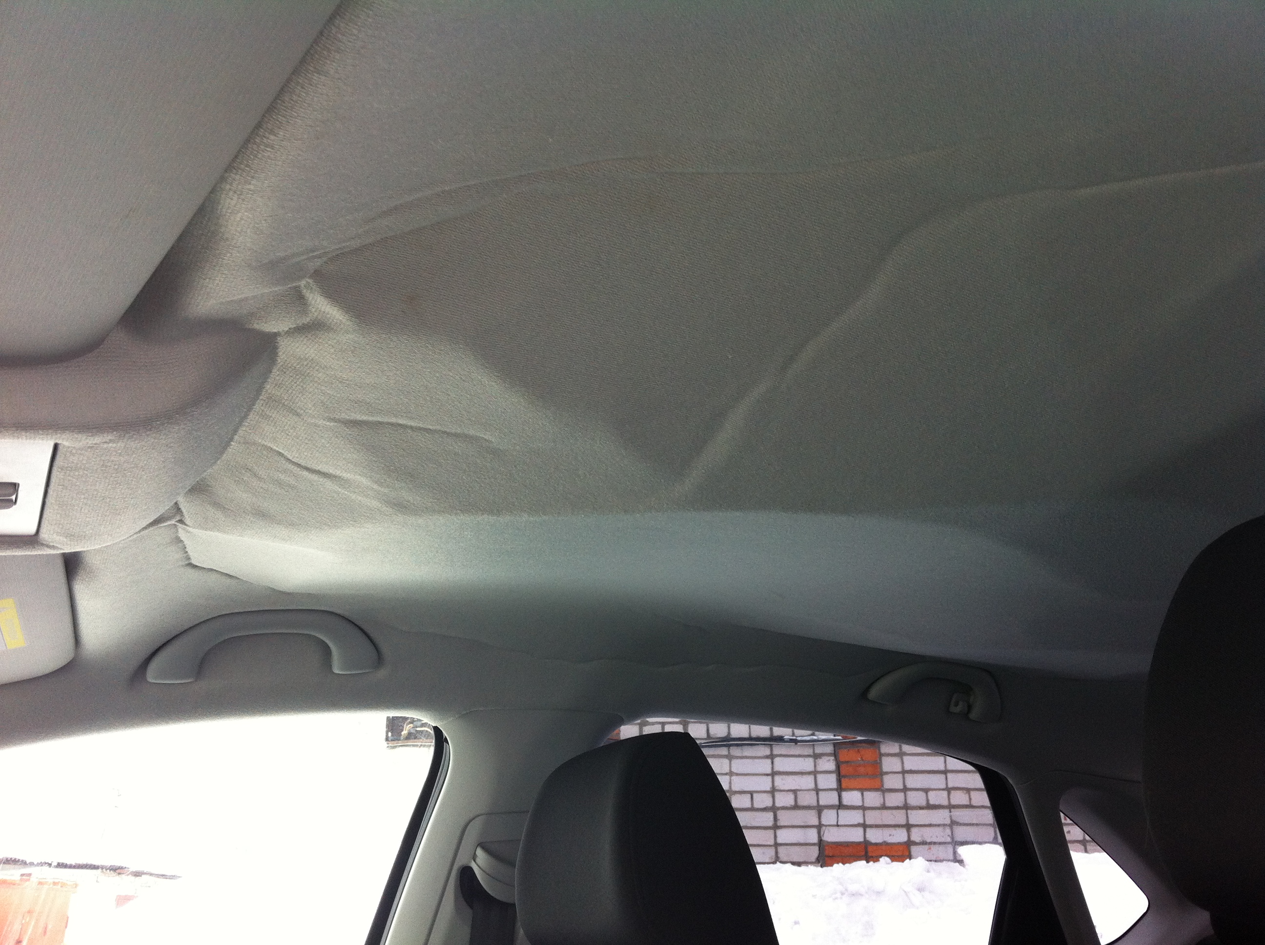

Здравствуйте! После аварии повредилась обшивка потолка. Крышу выровняли, а на обшивке остались вмятины. Кто знает как выпрямить обшивку? Или хотя бы из какого материала она сделана на поло? Замяло ее достаточно сильно. Говорят что если ее намочить и высушить, она будет почти как новая. Кто-нибудь делал что-нибудь подобное?? фото обшивки из салона до ремонта крыши.
Комментарий к файлу: крыша из салона
Обшивка крыши.

Я думаю ничего с ремонтом (за деньги меньшие чем потолок с заменой) не выйдет, надо новый покупать.
Там на слой пенного материала ~ 5 мм (он хрупкий легкий прочьный но при деформации не восстанавливается) наклеена ткань.

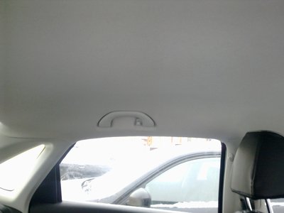

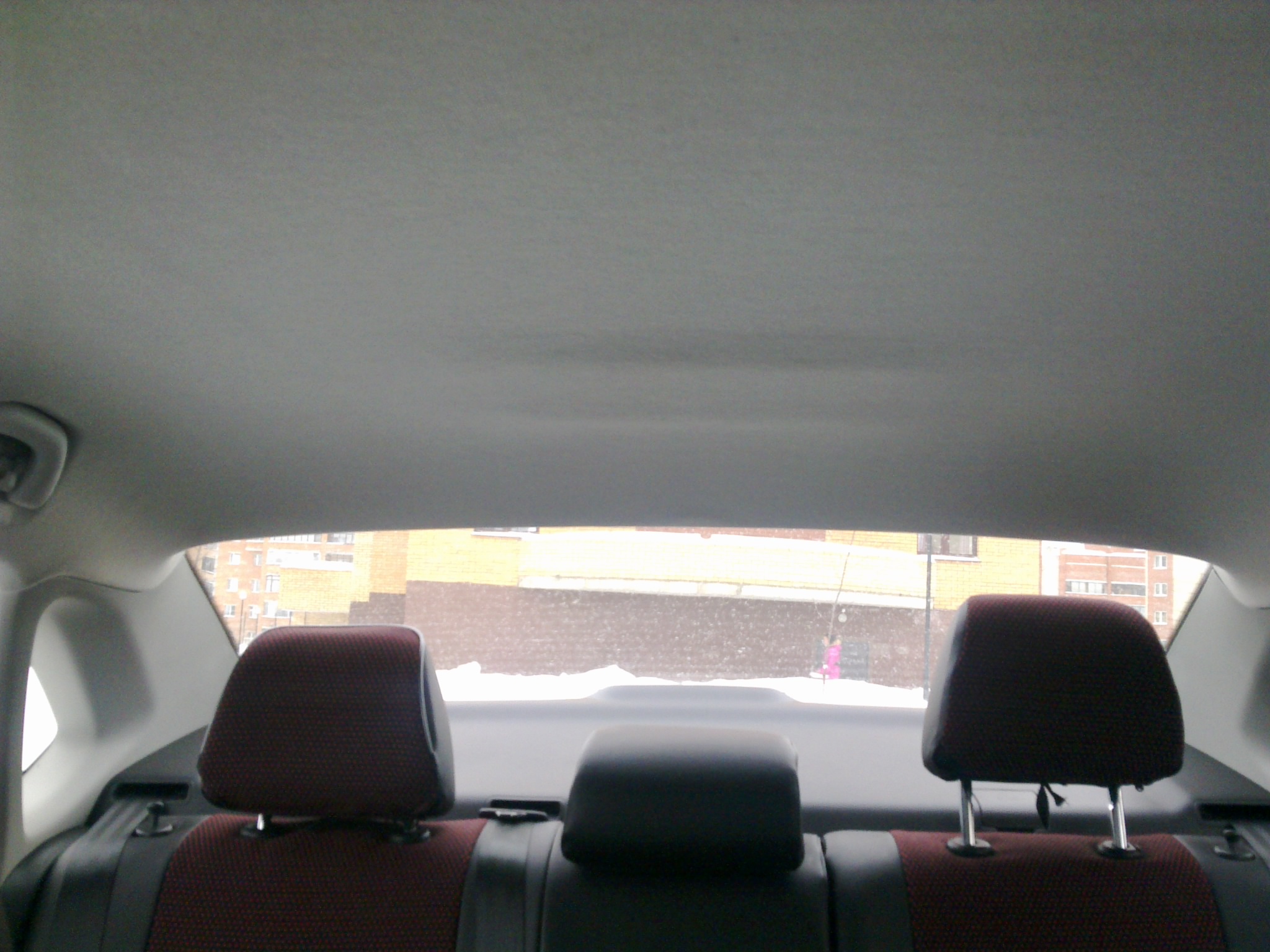

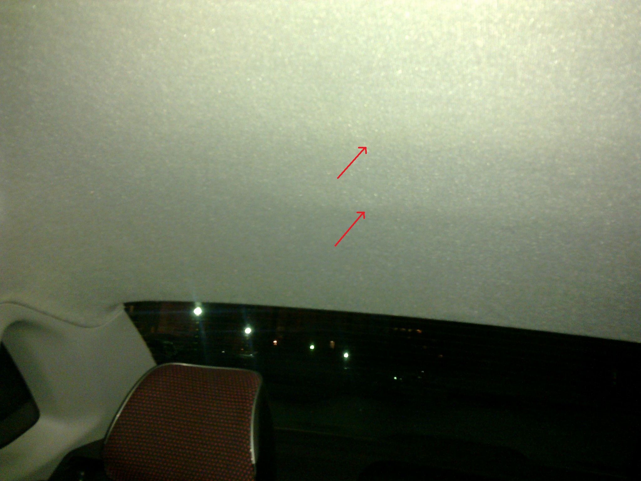

Здравствуйте! Потолок в салоне в районе заднего сиденья почему то стал волнообразным. Это заметно, если смотреть со стороны водительского места. Такое ощущение, как будто это место грязное, вначале и подумал что чем то запачкано. Но если смотреть со стороны задней двери, то все нормально. Изгиб потолка, а именно 2 волны, хорошо видно ночью, если светить фонариком со стороны водительского места. В этом ракурсе и сделан снимок.
Не могу понять причины изгиба обшивки, вроде бы никаких физических воздействий на потолок не было. Волны образовались между местами, где обшивка плотно прилегает к крыше (как будто приклеена к крыше) и местом, где не соприкасается с крышей).
Возникало ли что-то подобное у кого нибудь, или только у меня, как единичный случай? И является ли этот случай гарантийным?
Комментарий к файлу: Стрелками отмечены 2 волны на потолке.

Предполагаю, что у всех так, случай не гарантийный, да и исправлять смысла не вижу - просто не смотрите - голову свернете ;) , выпуклость видна только со стороны водителя и переднего пассажира
Эта выпуклость из-за того, что обшивка в этом месте упирается в плотный "войлок", который приклеен к потолку

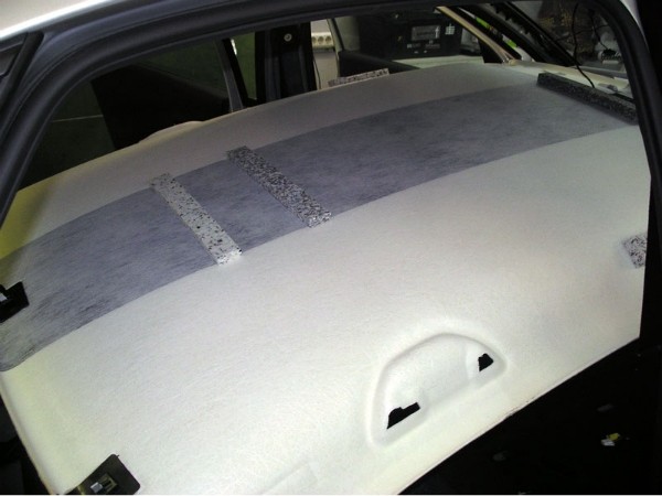

Спасибо за совет, но обшивка прогнулась в двух местах (2 волны), там где можно поставить плафон и дальше, ближе к багажнику. Да, и плафон мне особенно не нужен. Вот как бы пробраться к местам изгиба и натолкать войлок или поролон, чтобы выпрямить обшивку.
golfstrom
Вот здесь видно, что создаёт эти волны на потолке.
Спёрто от сюда

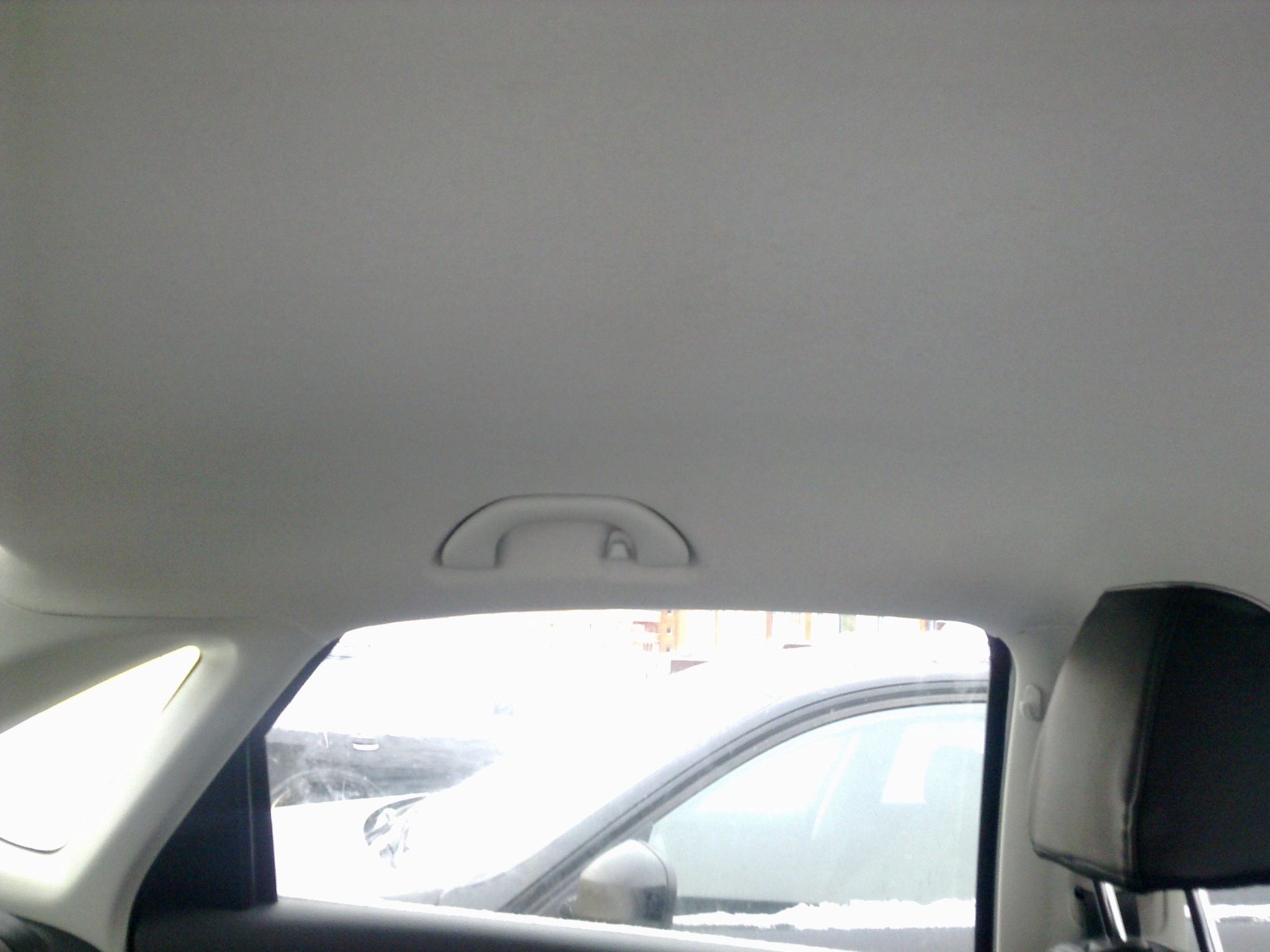

Согласен с Вами, эти 2 полоски отчетливо видно на потолке (2-е фото) и совсем не видно сбоку (1-е фото).
Обшивка крыши.
Вид сбоку, тоже место.jpg [ 490.97 КБ | Просмотров: 4526 ]
Обшивка крыши.
Вид с водительского места.jpg [ 584.77 КБ | Просмотров: 4526 ]

Мое предположение - от конденсата разбухли полоски (не знаю из какого материала они сделаны, кто то писал, что из войлока), которые приклеены с одной стороны к обшивке потолка а с другой к крыше. И в этих местах обшивка потолка выгнулась.
