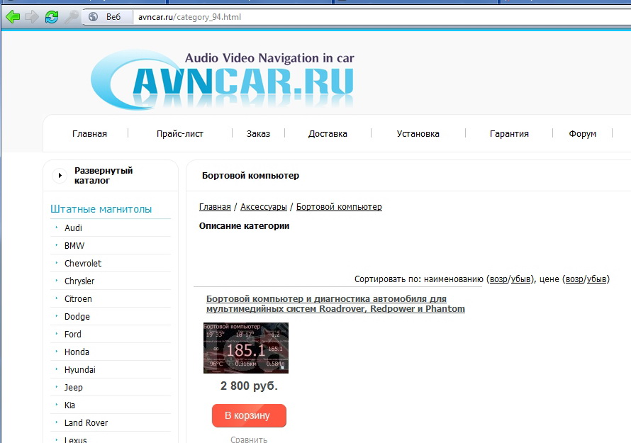

serdj писал(а):
расходомеры на мониторе магнитолы
Уважаемый вы всех не путайте! Это совсем не VW голова, это "Бортовой компьютер и диагностика автомобиля для мультимедийных систем Roadrover, Redpower и Phantom"
