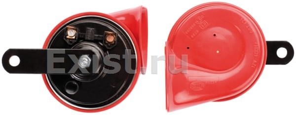

Заменил штатную бибикалку на комплект звуковых сигналов Нella 3FH 007 424-801. Входящее в комплект реле ставить не стал. Оба сигнала закрепил на штатном кронштейне. Раскурочил ненавистную штатную бибикалку, достал из неё разъём и припаял к нему две пары проводов. На подсоединяемым к сигналам концах провдов установил обжимные клеммы с термоусадкой. Цена вопроса - 700 руб. в exist.
Сигнал можно послушать на http://www.hella.com/horns/
Замена клаксона в VW Polo седан
hella.jpg [ 32 КБ | Просмотров: 8730 ]
