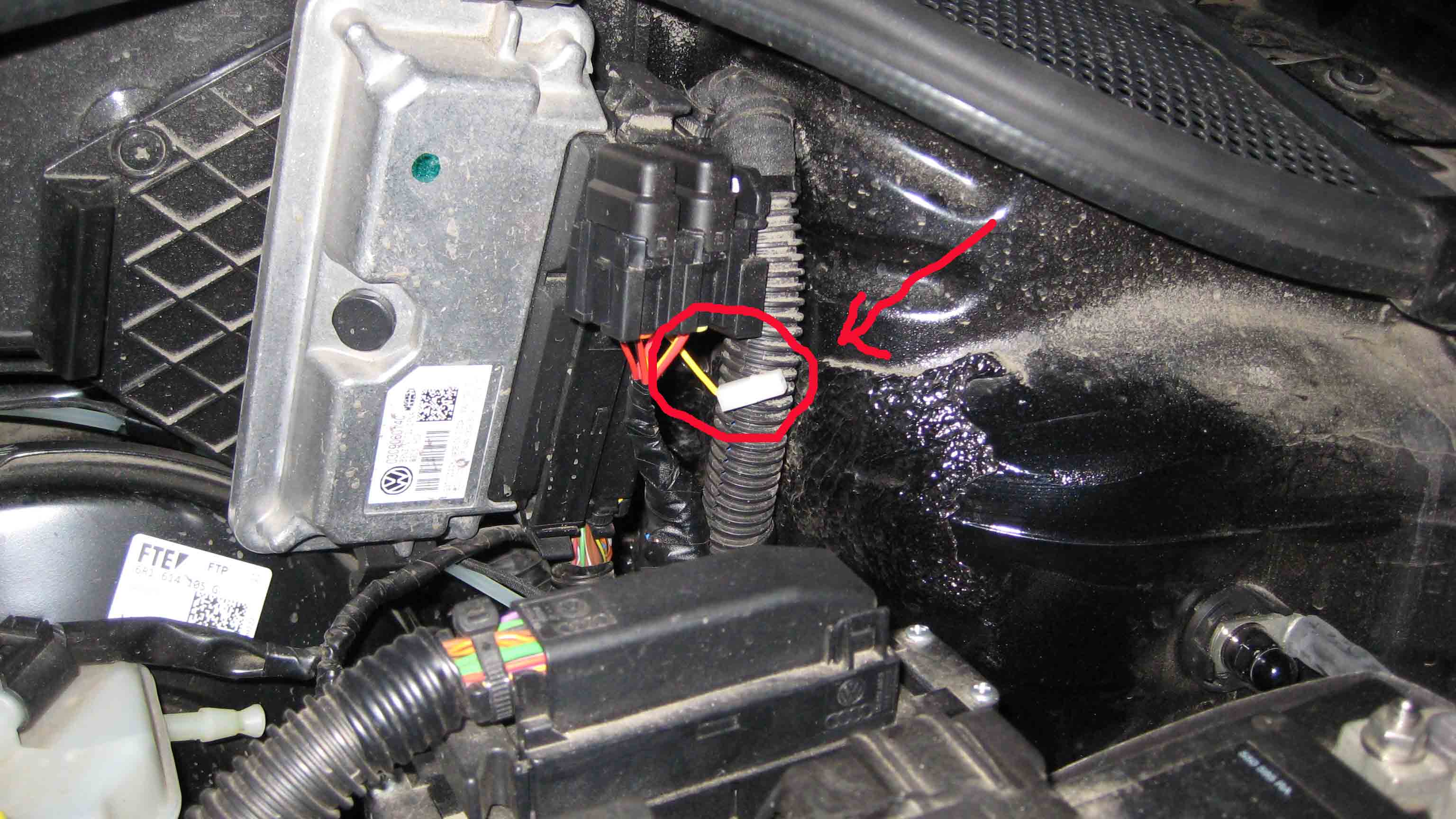

Привет всем!
Вообщем поставили мне сегодня Webasto в специализированном центре. По приезду домой увидел проводок (см.фото), вот и ломаю голову толи это было изначально,толи там накосячили или просто забыли вставить на место. Хотя говорили что в родную электрику не лезли. Подскажите мне, такая фигня у всех или желтый провод где-то должен стоять??? подскажите. Если должен стоять,то где?

Deffect
это провод с колодки webasto.
Подогрев салона есть? Таймер работет?

Таймер работает,в салоне с утра тоже тепло.

Deffect
ну позвони спроси у установщиков про этот провод, эти комплекты универсальные, мало ли куда он должен идти

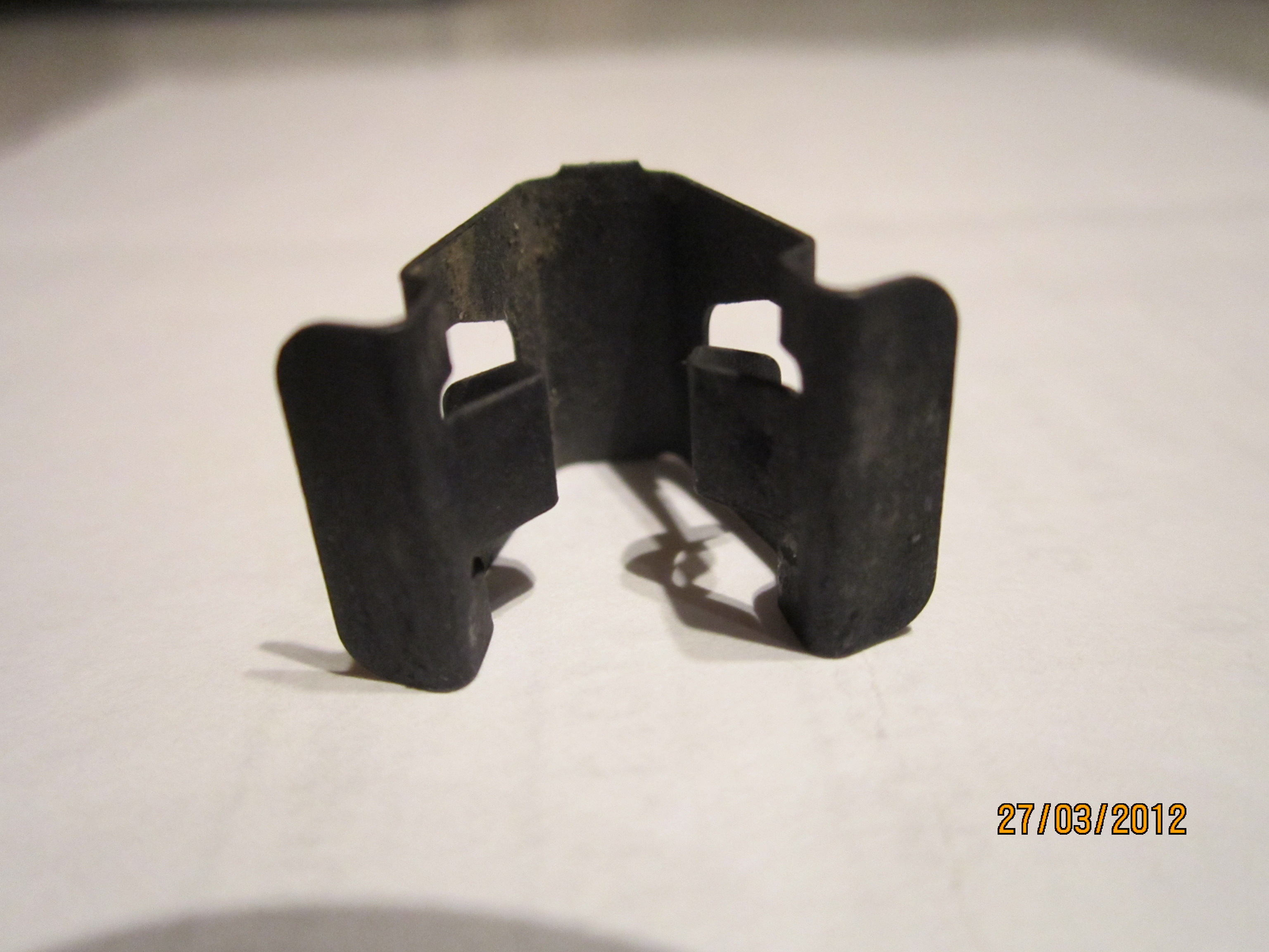

День добрый!
Позавчера была обнаружена следующая штуковина на водительском коврике, под ногами.
До этого, пару раз во время движения и поворотов был металлический звук, как будто, что-то перекатывалось внутри торпеды. После обнаружения этой штуки, звук пропал. Размерами она около 20 мм. по каждой из сторон, металлическая, маркировок нет. Кто подскажет, что за зверь?

Эта защелка с приборной панели . В неё втыкаеться пластиковая декоративная панелька под приборкой.

То есть, её можно обратно не ставить самостоятельно? Ну, в смысле, она не критичная штуковина?

Вот здесь подробней есть.viewtopic.php?f=19&t=2715&start=25
А вставить её самому очень просто.
Сдергиваешь планочку под приборкой, покрепче ухватившись за кромку, вставил и назад защелкнул. У меня на эту операцию уходит 1 минута.

Спасибо за совет. Насколько я понял, из приведенной Вами ссылки, имеется в виду панелька сразу под тахометром и спидометром. Сегодня попробую на практике применить новые познания.
