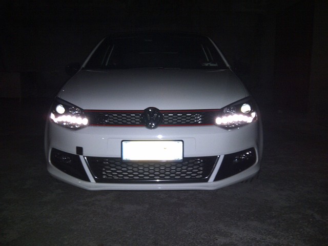

фары от хетча у AvdeeFF
установка фар by AvdeeFF
как светят фары у AvdeeFF
фары GTI у wrill
схема фары от AvdeeFF
Биксенон от ===TAT===
фары от GTI у grafik
фары DayLine у Golubets
Биксенон у Dinamit

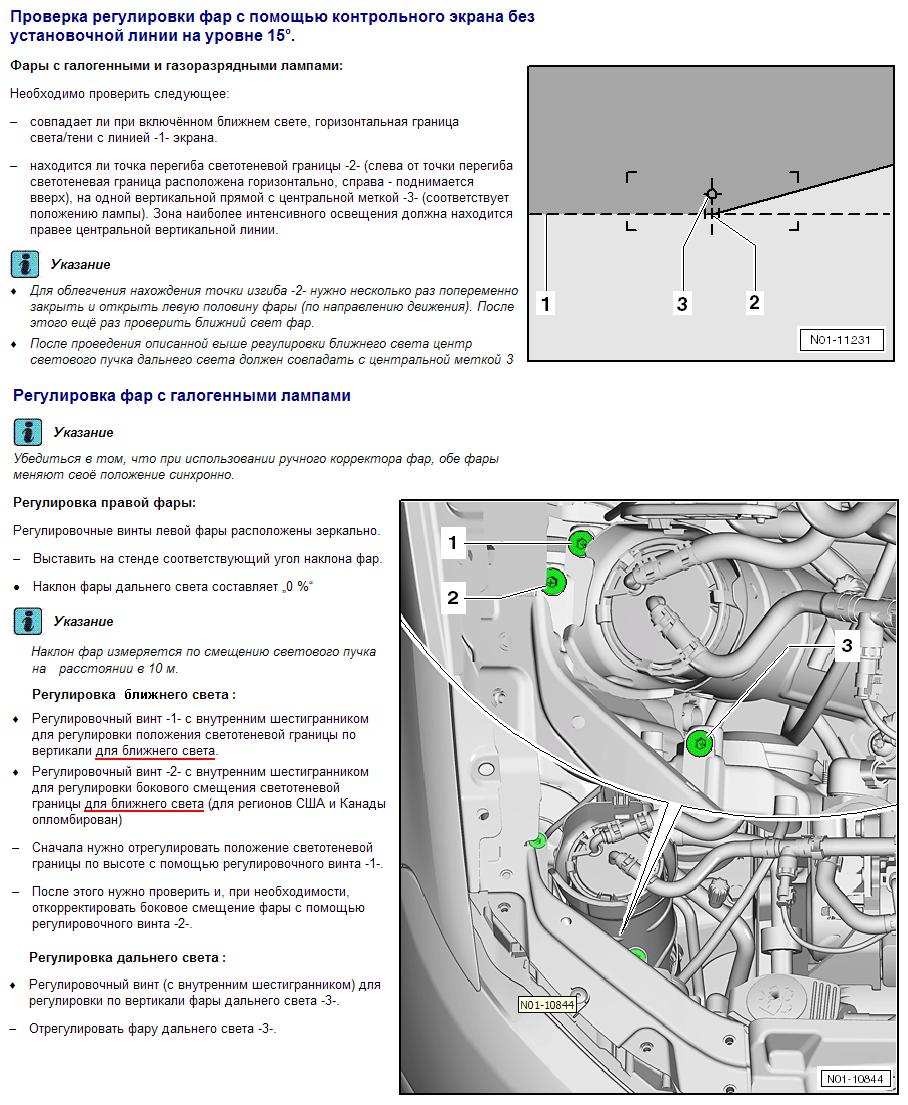

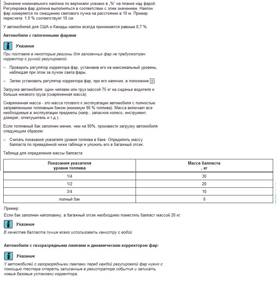

Нашёл в Эльзе регулировку этих фар - для хетча с раздельным светом на лампах Н7.
Если интересно - то вот посмотрите пару отредактированных сканов.
Для начала можно и по стенке настроить :? , а окончательно проверить новый свет можно ИМХО в любом сервисе.

Регулировка фар_общие указания.JPG [ 126.52 КБ | Просмотров: 10821 ]

Регулировка фар с лампами Н7.JPG [ 201.85 КБ | Просмотров: 10821 ]

Спасибо помогла
