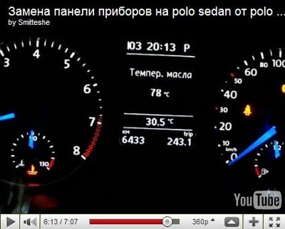

Уважаемые fang и grafik
Не могли бы Вы прокоментировать вопрос о достоверности показаний температуры масла на приборках от R-polo, если самого датчика Т масла двигателя на ФПС нет - viewtopic.php?f=79&t=857&p=185670#p185670
Приборка от Polo R-Line: установка и возможные проблемы
Температура масла на приборке R-polo.jpg [ 34.79 КБ | Просмотров: 6352 ]

Я изучу этот вопрос. Но что то же это показывает))))
Может датчик и есть

Ребята, у кого стоит эта приборка, рассудите спор viewtopic.php?f=79&p=186162#p186162 "Что показывает приборная панель под символом "Температура масла" ???

Думаю что температуру масла и показывает )))) И с чего решили что нет датчика , следящего за температурой масла
Думаю автор прав. Масло и показывает, но в понедельник думаю все уточню.

кстати специально для наблюдательных ))) на Этой приборке нет лампы "давления" масла ))) которая была на стоковой приборке. Думаю что при низком давлении просто на БК загорится надпись, а может и нет ))
В случае падения давления масла, на приборке на БК загориться большая масленка.
И вы считаете это плюсом ?)))

Ну а где тут Минус?? Все НАГЛЯДНО и очень информативно ))))
