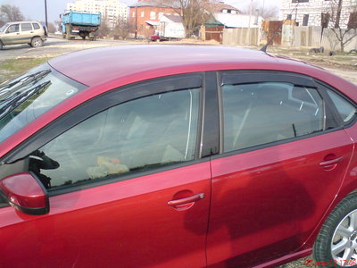

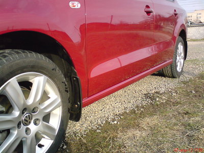

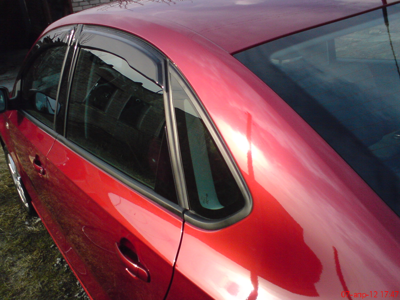

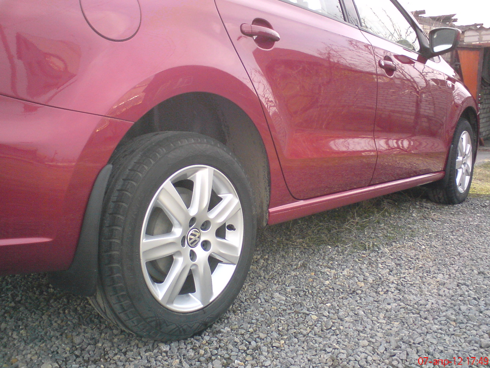

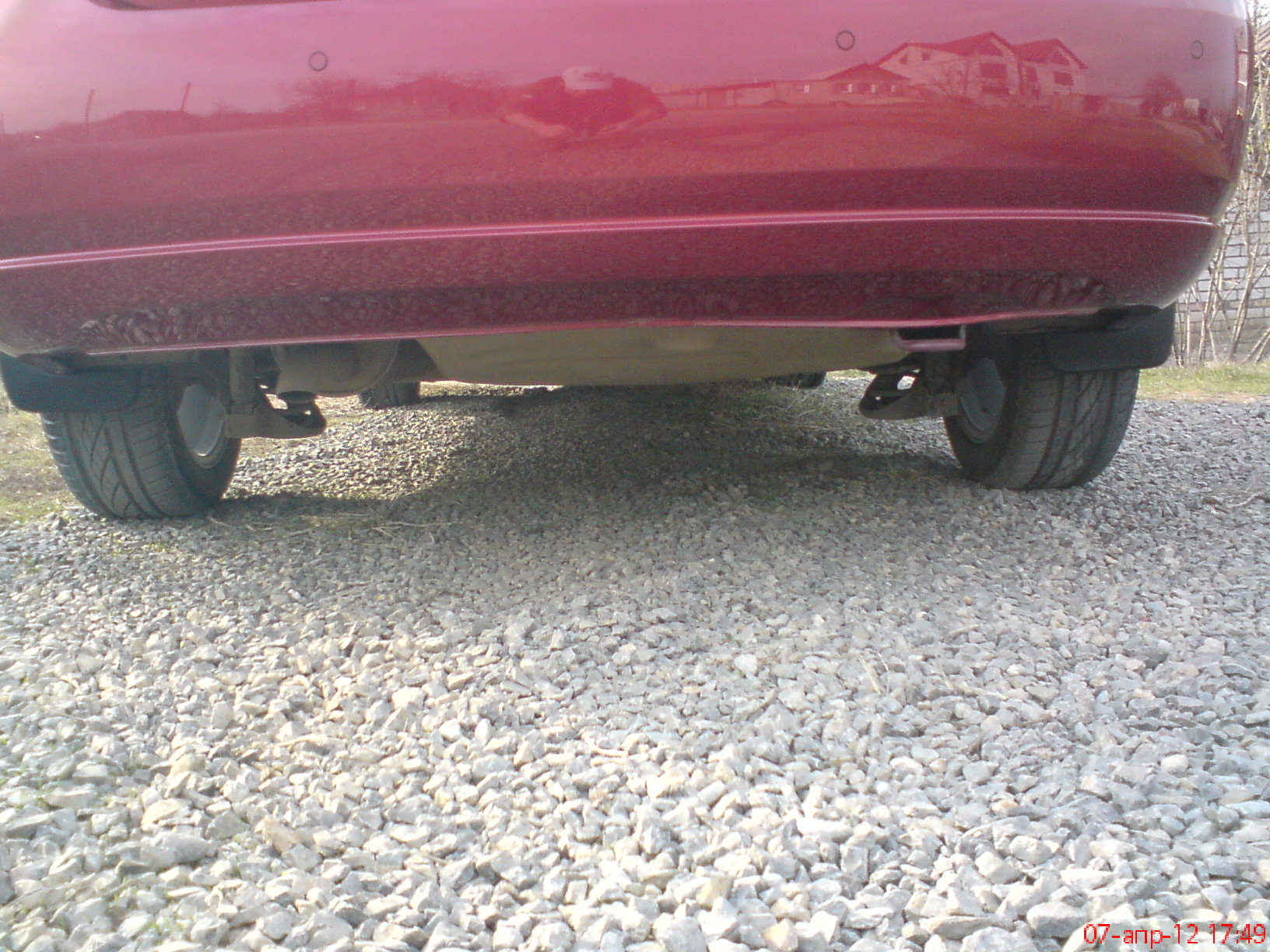

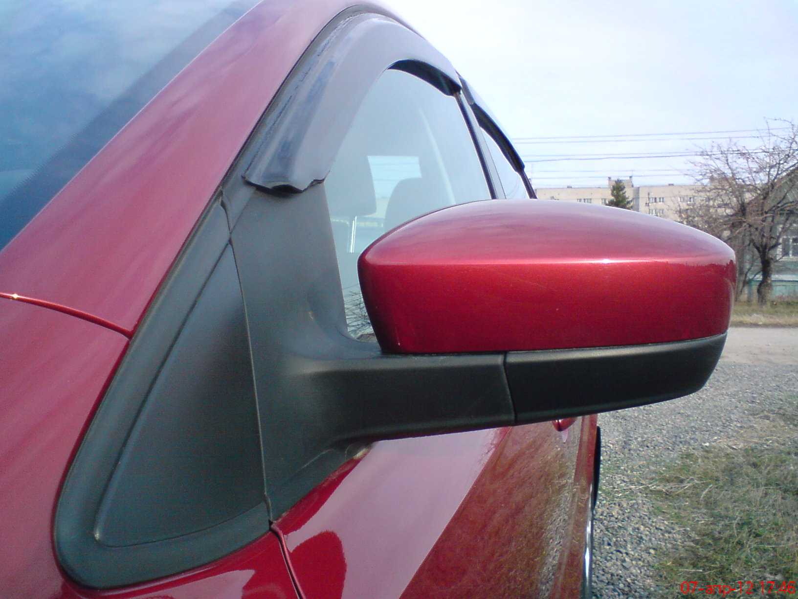

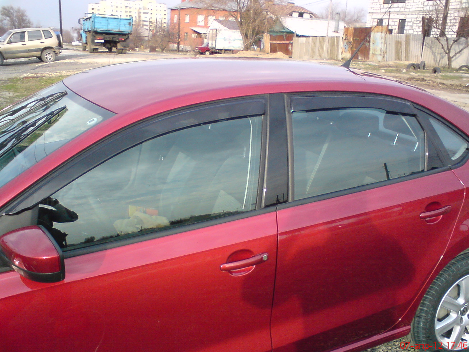

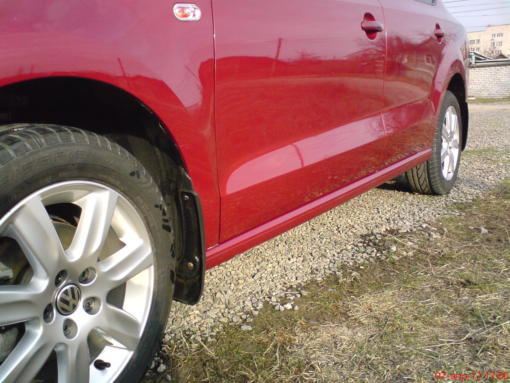

Сегодня наконец-то сделал то, что планировал сделать когда потеплеет. Наконец внешний вид моего ФПС стал таким, каким я его хотел видеть с завода: Установил дефлекторы боковых окон CarMaster и установил брызговики L.Locker. Хочу поблагодарить Сергея (Frion) за советы по установке дефлекторов и Вадима (vady) за подробный отчет по установке брызговиков.
Дефлекторы на родной скотч клеил,или менял на красный?
Сообщения: 2398
Благодарил (а): 1613 раз.
Поблагодарили: 1335 раз.
Имя: Юрий/Drive1.4TSI+DSG
Клеил на родной скотч, но в дополнении к нему по рекомендации Frion стык между дефлекторами и резинкой (снаружи и внутри) заполнил черным герметиком ABRO. Благодаря чему получилась как единая конструкция без швов. Мойку под высоки давлением выдержали. Скорость движения в районе 100-110 км/ч на трассе тоже выдержали. Теперь остается испытание временем.

парни столкнулся с проблемой, дефлекторы на окна Car Master, поставил вперед без проблем, фотки выложу посмотрите, а назад примерил и охринел, они короткие!!!!как быть? кто покупал?как ставить?
gallery/album.php?album_id=88 вот они только передние, задние пока не клеил, помимо красного скотча использовал эпоксидный клей нанося его маленькими точками на расстоянии 5-7 см. soldat
У всё отлично подошли и приклеелись.

vesser писал(а):
парни столкнулся с проблемой, дефлекторы на окна Car Master, поставил вперед без проблем, фотки выложу посмотрите, а назад примерил и охринел, они короткие!!!!как быть? кто покупал?как ставить? soldat
Я столкнулся именно с такой же бедой, когда клеил свои дефлекторы. А все из-за того, что инструкцию по установке начинаем читать после того, как уже накосячим. В инструкции написано: Установку дефлекторов нужно начинать с задних окон.
Приложи дефлекторы на задние окна и найди то положение, в котором они будут строго прилегать к рамке двери, а не к краю резинового уплотнителя. Вот в этом положении и нужно их клеить.
Посмотри мой фотоотчет по установке дефлекторов и обрати внимание на каком расстоянии от края уплотнительной резинки приклеены дефлекторы.

пипец короче,засрал я уплотнители и дефлекторы помоему, это ж все отдирать надо будет,2-ой скотч на дефлекторы уже так не ляжет...кстати, инструкцию я всегда сначала читаю! дело в том что ее у меня совсем не было!!! :x :x :x :-( soldat
Тут два варианта: Либо ездить только с передними и не переживать особо либо отдирать передние дефлекторы, удалять скотч и наклеивать другой скотч. В теме по дефлекторам (на форуме поищи) уже обсуждали какой скотч нужен. Нужен скотч 3М, а про ширину не помню.
А что касаемо инструкции по установке, то она была на том листике, что находился внутри упаковки. Листик точно должен был быть.

эпоксидный клей ототреться от резины как думаешь? soldat
