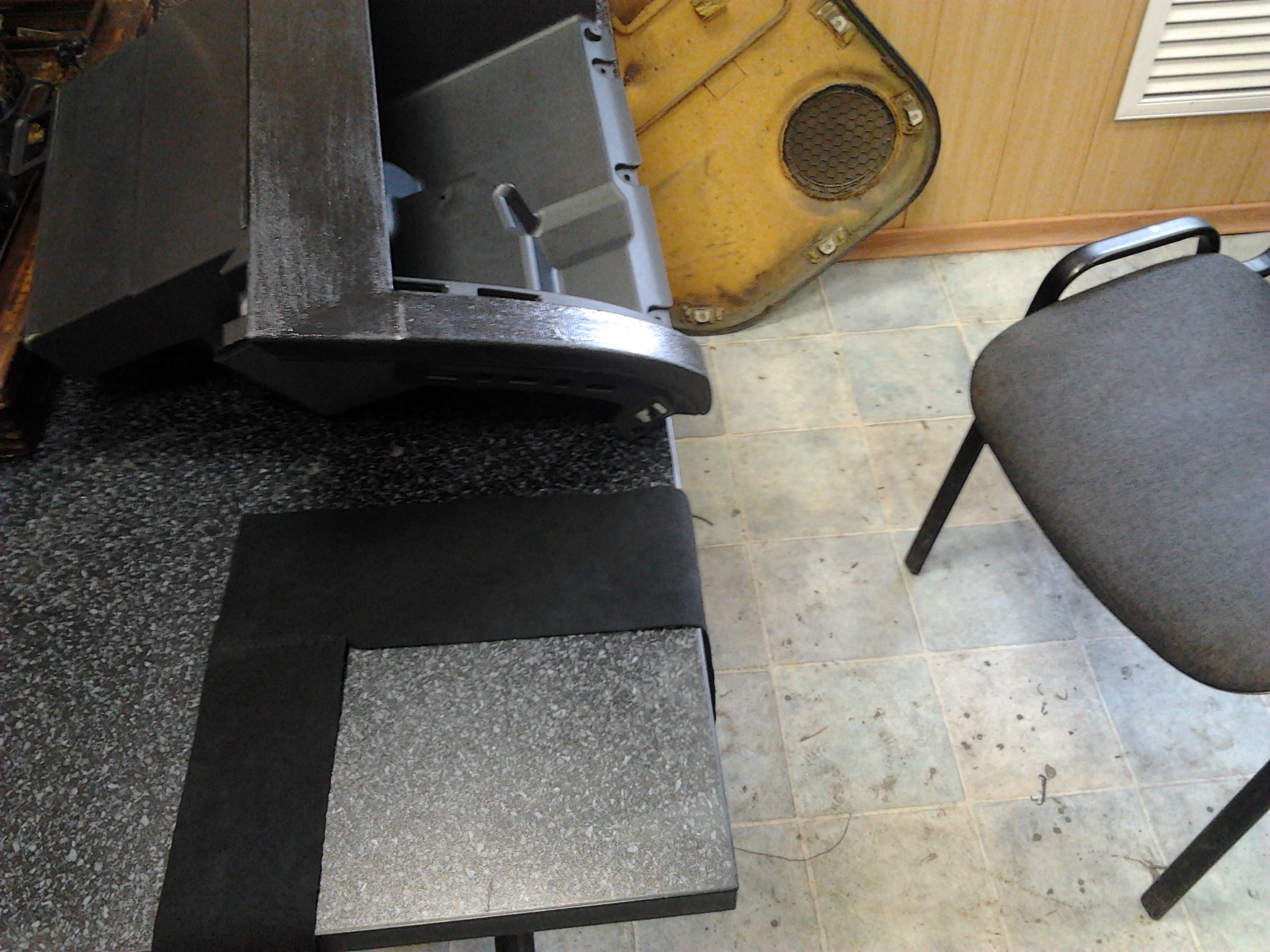

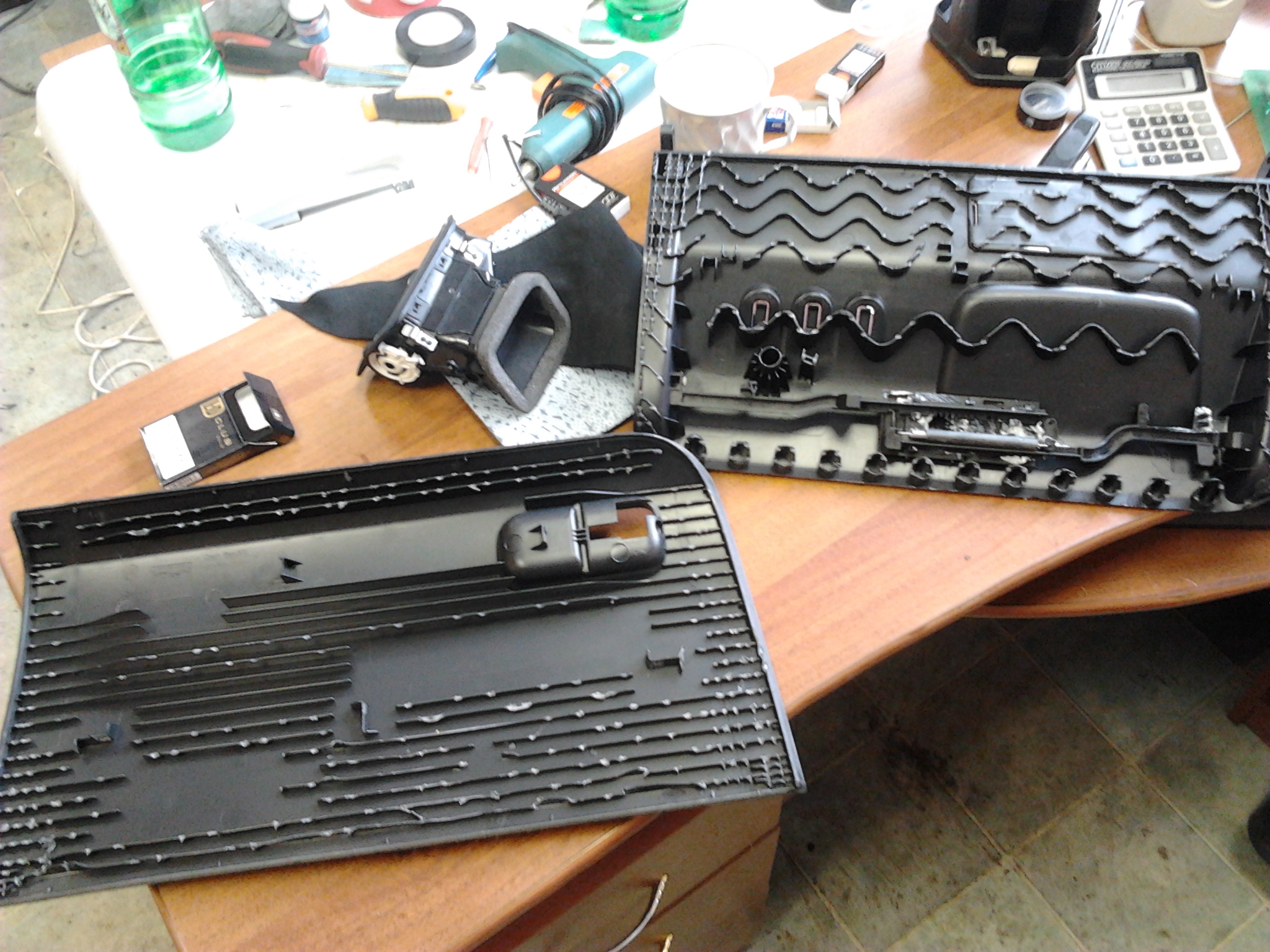

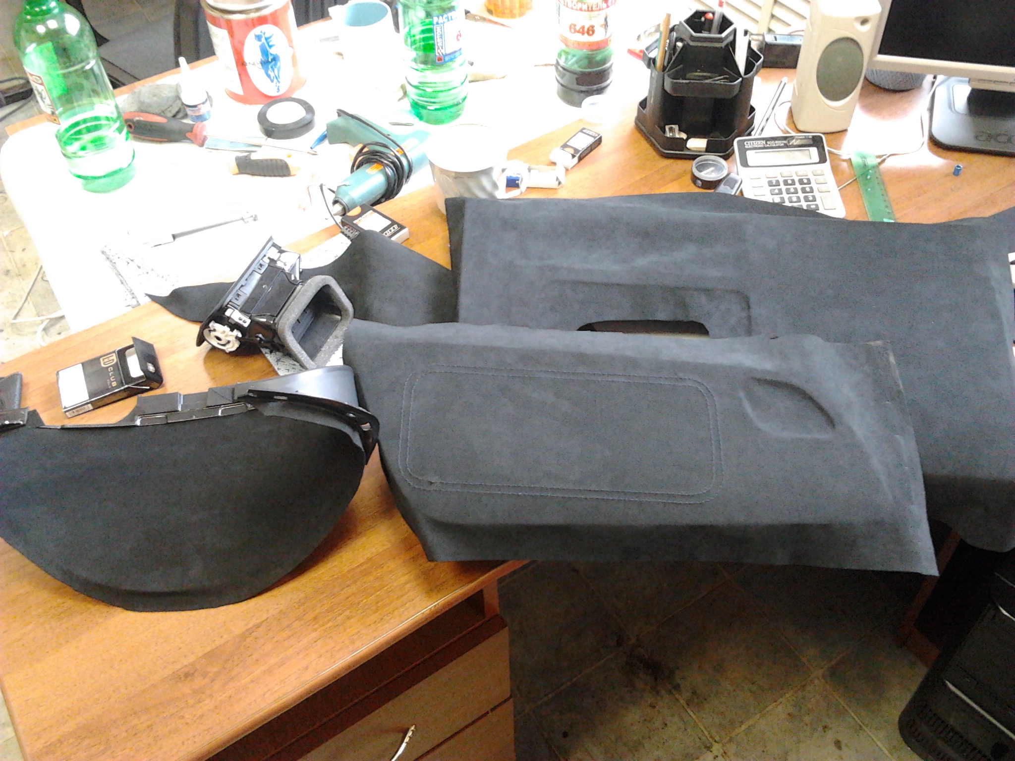

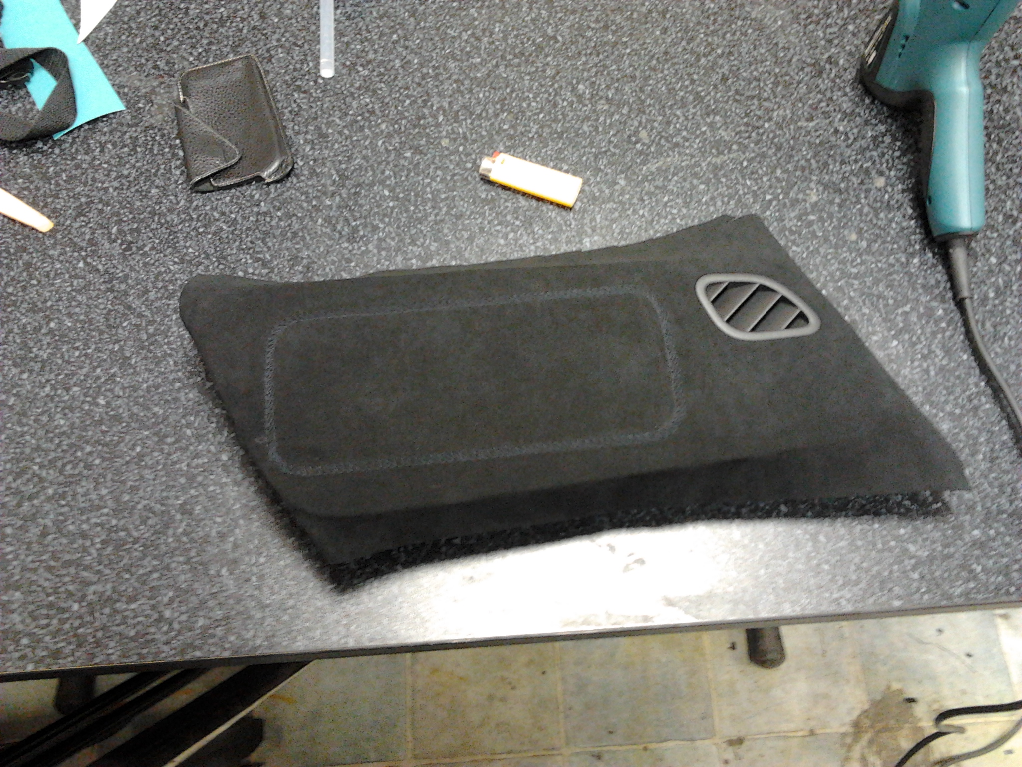

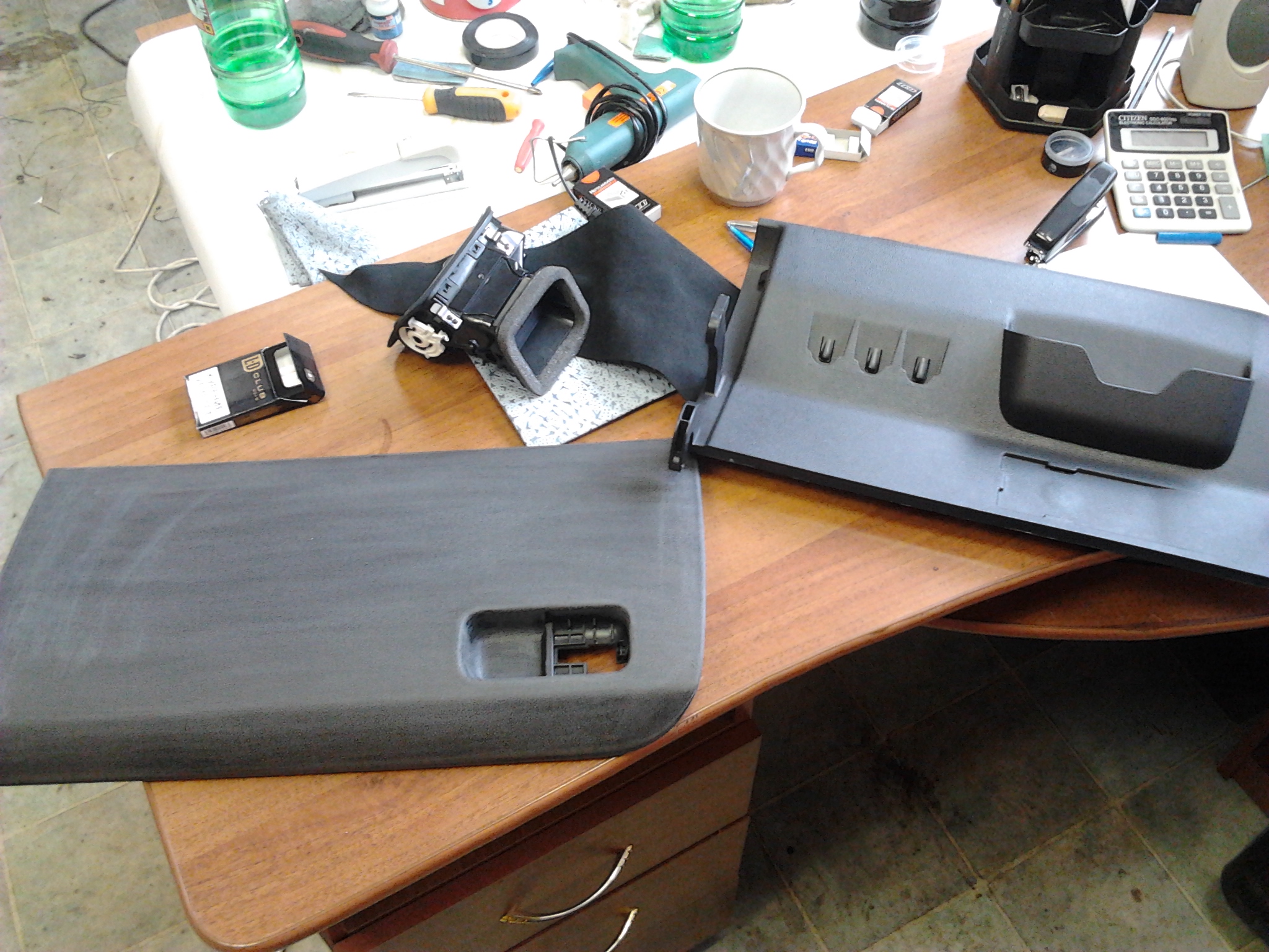

продолжаем. Разобрал бордачек вот что получилось

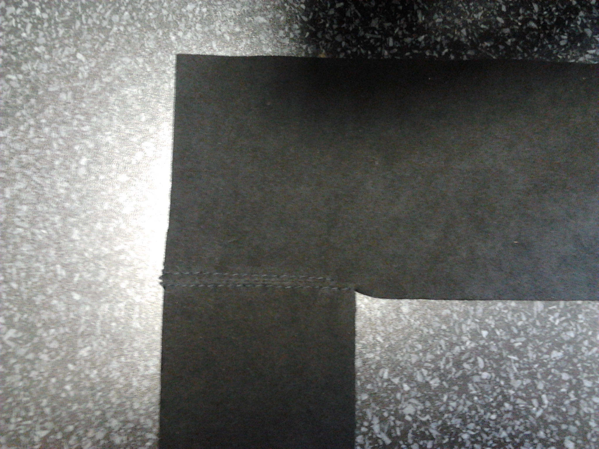

для обтяжки чтобы не портить огромный кусок я решил сжить два маленьких

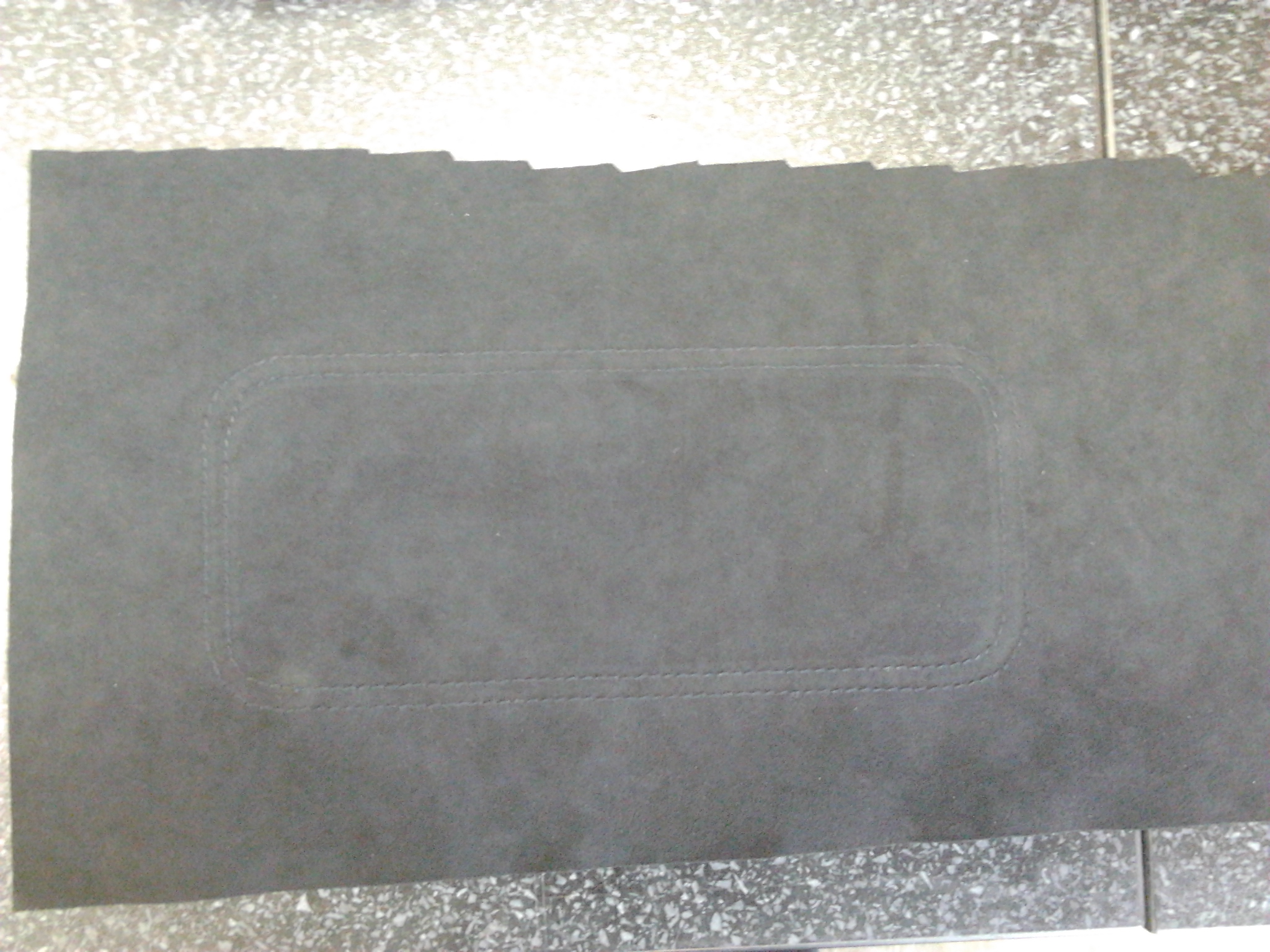

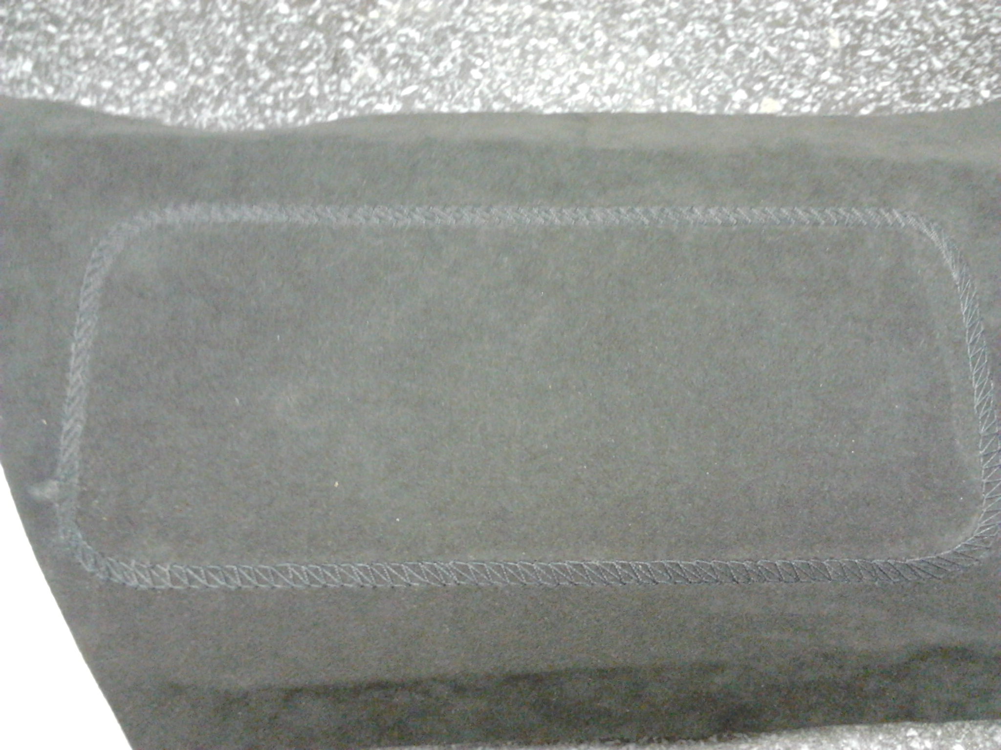

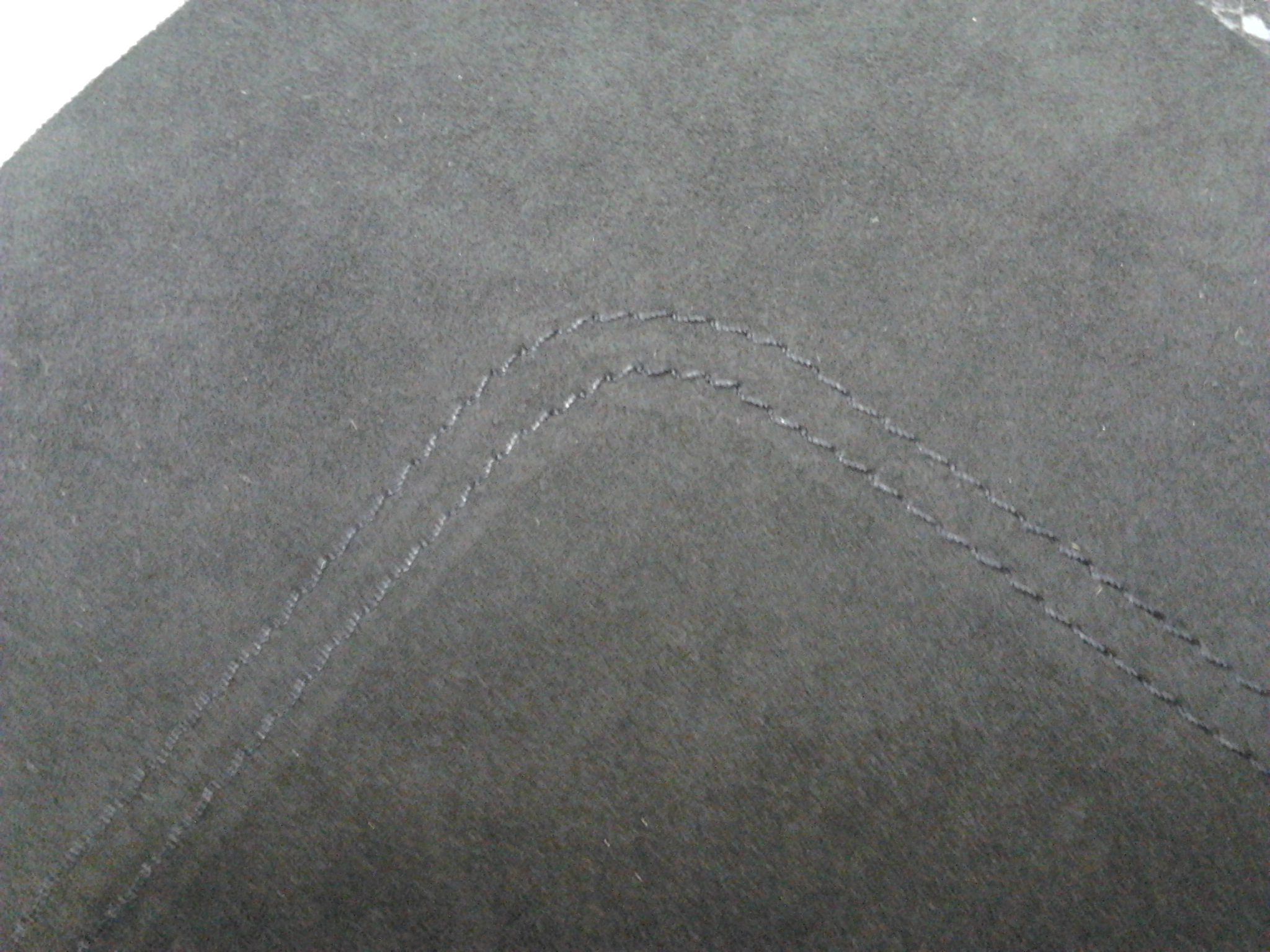

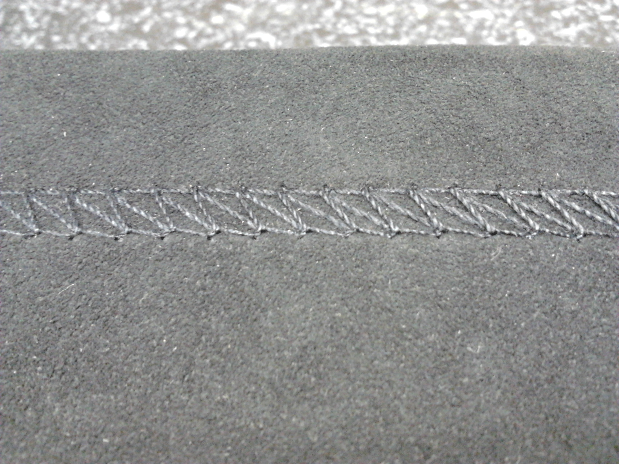

так как подушка целая я решил не экономить на своей безопасности. Отстрочил контур подушки, потом между строчками прорезал и заштомал ХБ никтаки. При срабатывании подушки нитки порвутся.
