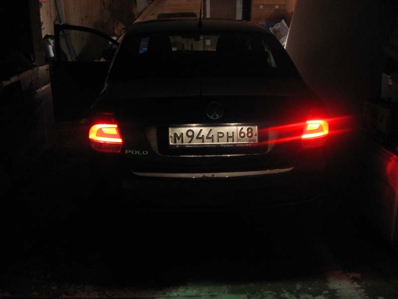

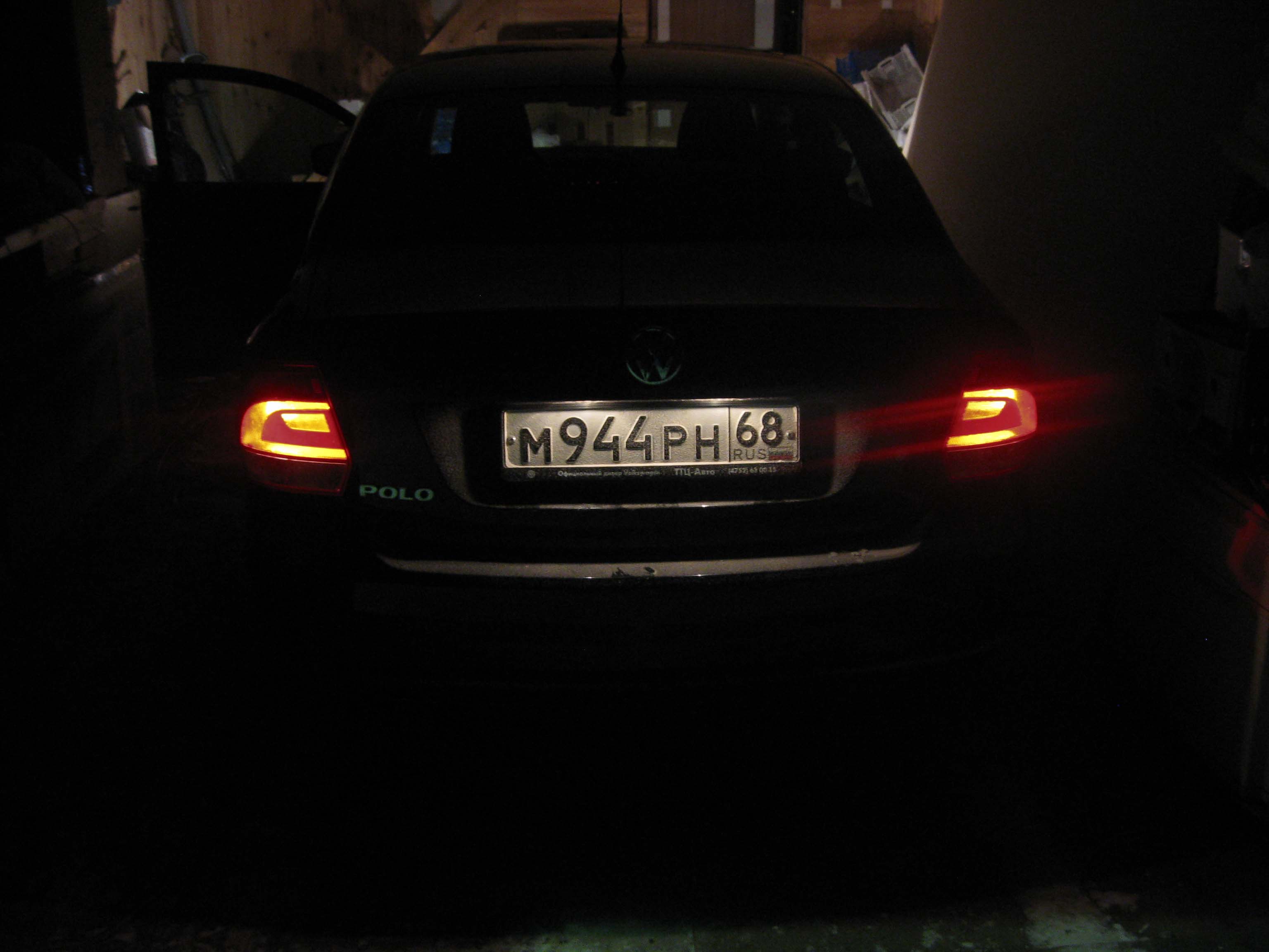

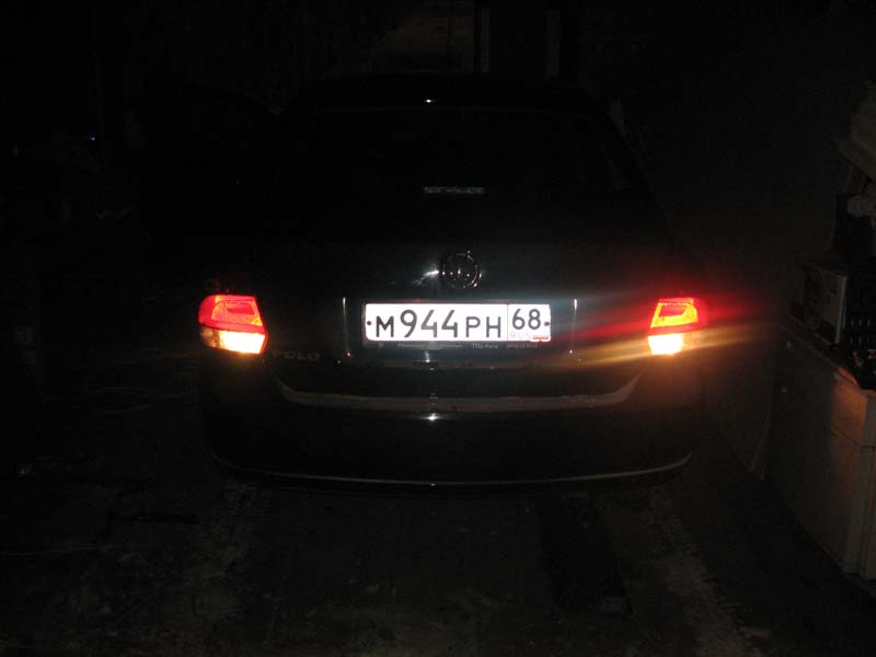

Доделал фонари задние, теперь и птф работают на всех фонарях...
Комментарий к файлу: Габариты

Комментарий к файлу: Габариты, ПТФ
Освещение при движении задним ходом  VW Polo sedan

Комментарий к файлу: Задний ход, габариты, ПТФ

Всё это конечно хорошо, НО:
1. ГОСТ 8769-75 - Приборы внешние световые автомобилей
      2.10.4. Расстояние между освещающей поверхностью заднего противотуманного фонаря и освещающей поверхностью сигнала торможения должно составлять не менее 100 мм.
Что, кстати, в стоке выполняется.
2. Штатная противотуманка 21 Вт, а вас две по 10 Вт, слабовато будет для ПТФ. Я уж не говорю о иной рассеивающей способности той части фонаря, куда вы вставили лампы ПТФ.
P.S. Сам долгое время напрягал мышцы мозга, желая сделать всё "по УМУ", но правда жизни заключается в том, что ничего не нарушая, сделать не получается, пока. Были мысли сделать на светодиодах, как здесь, но в связи с их неспособностью конкурировать с самыми простыми лампами накаливания, идея так и осталась идеей.

Полностью согласен... сделал для успокоения совести и души... противотуманками пользовался максимум никогда, просто стараюсь не выезжать в таких условиях... или тупо про них забываю...
А вот двойной задний ход - ни одного сугроба не зацепил (как часто бывало с одноглазым зх)
