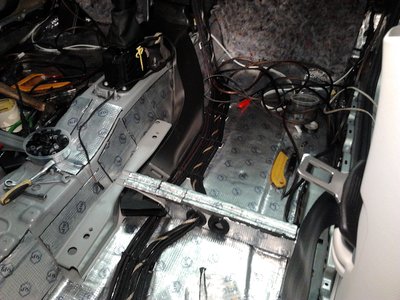

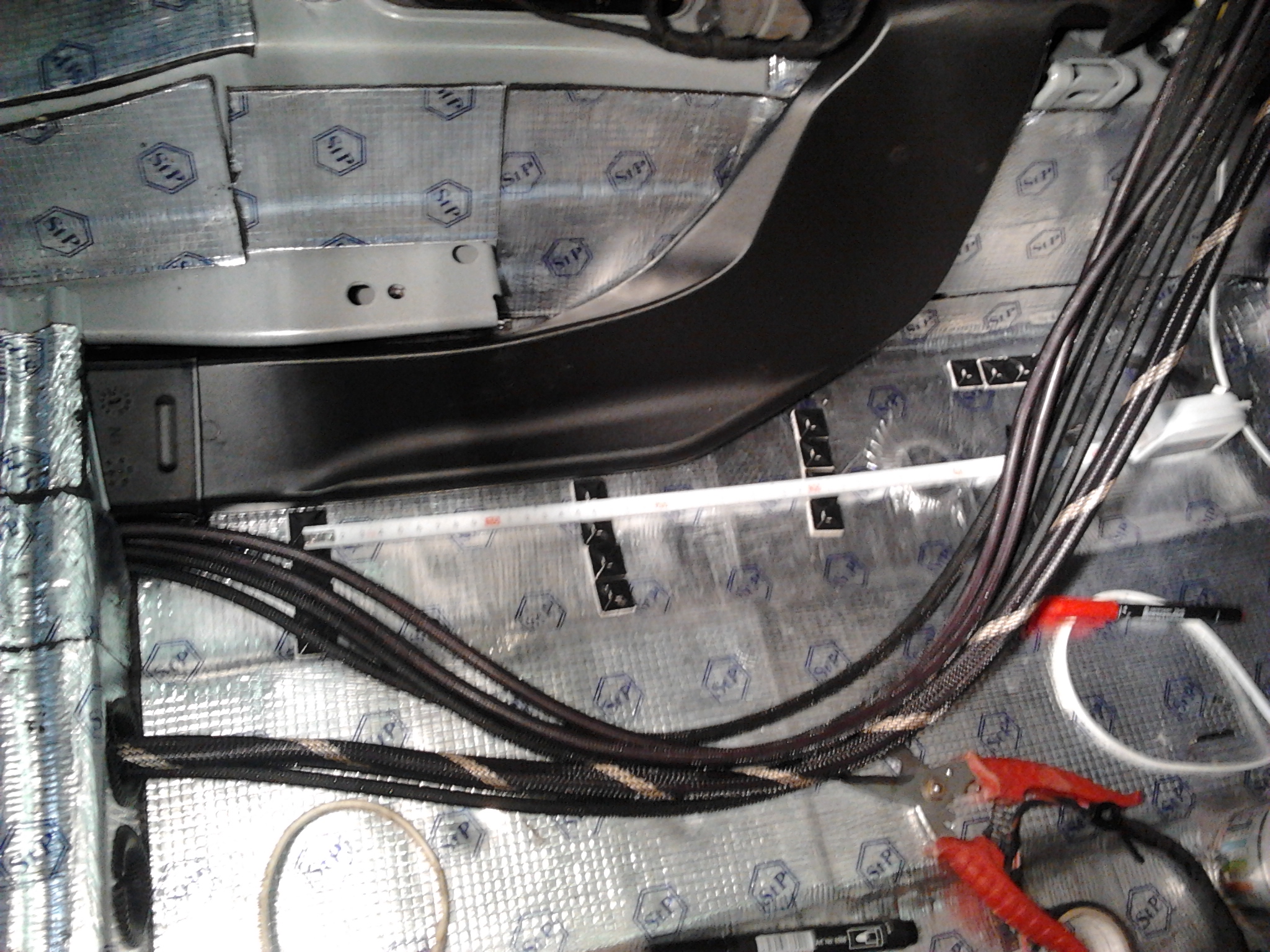

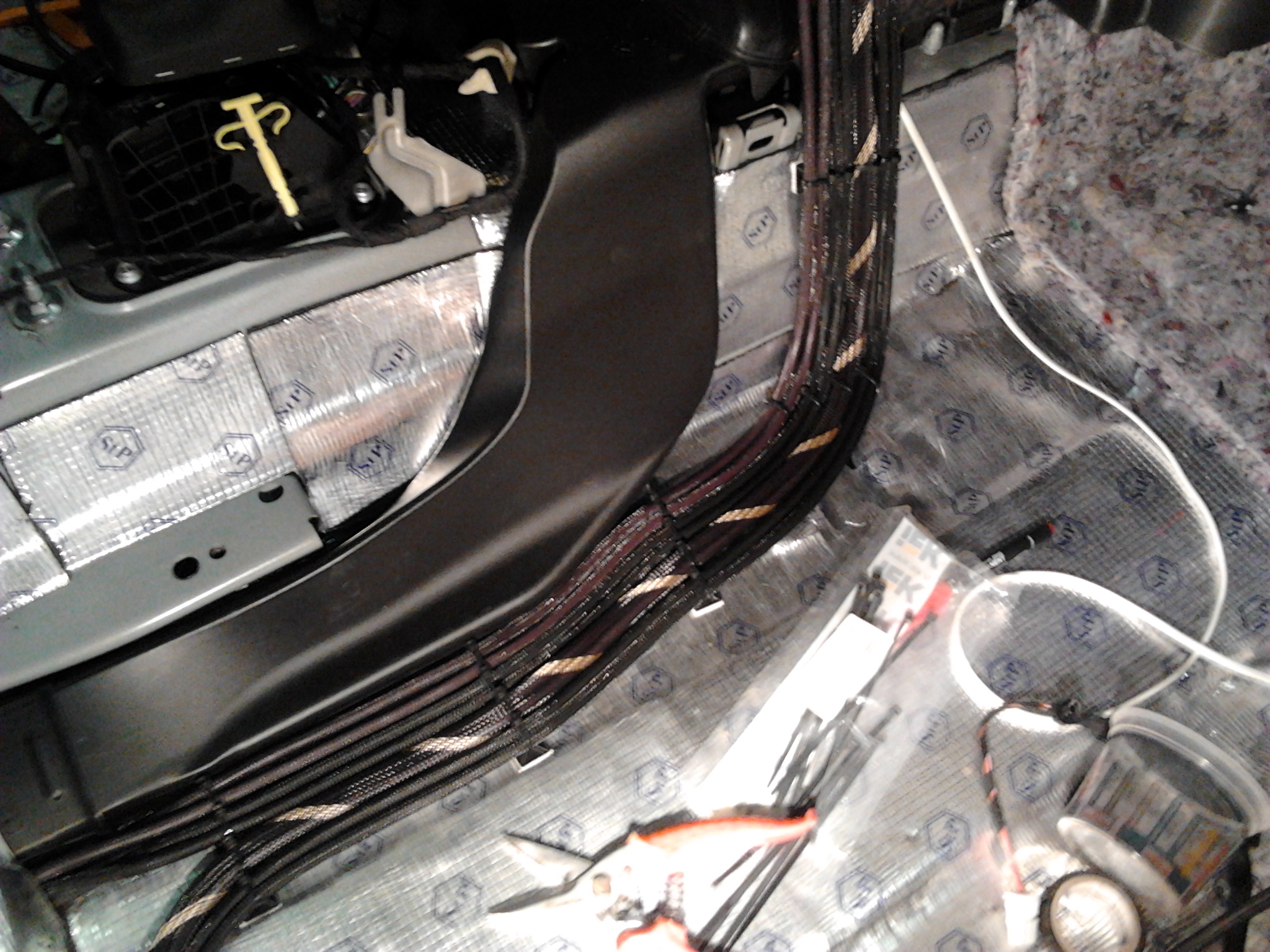

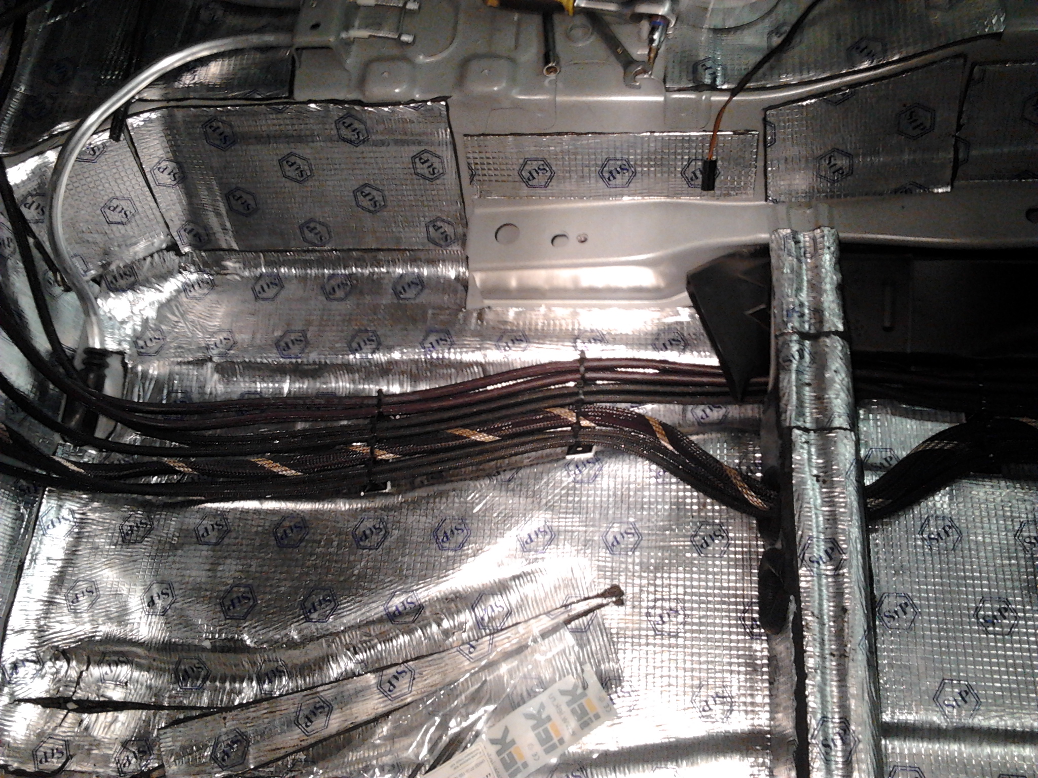

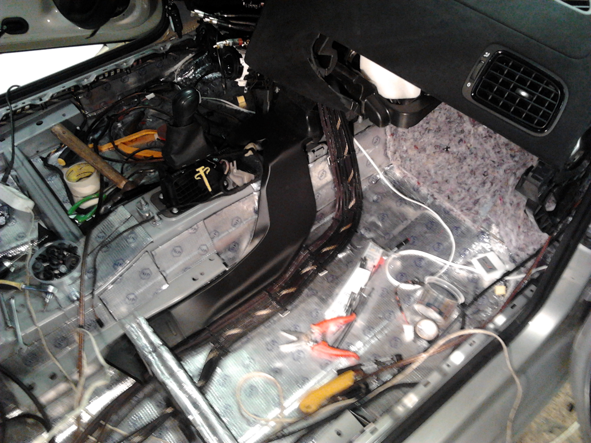

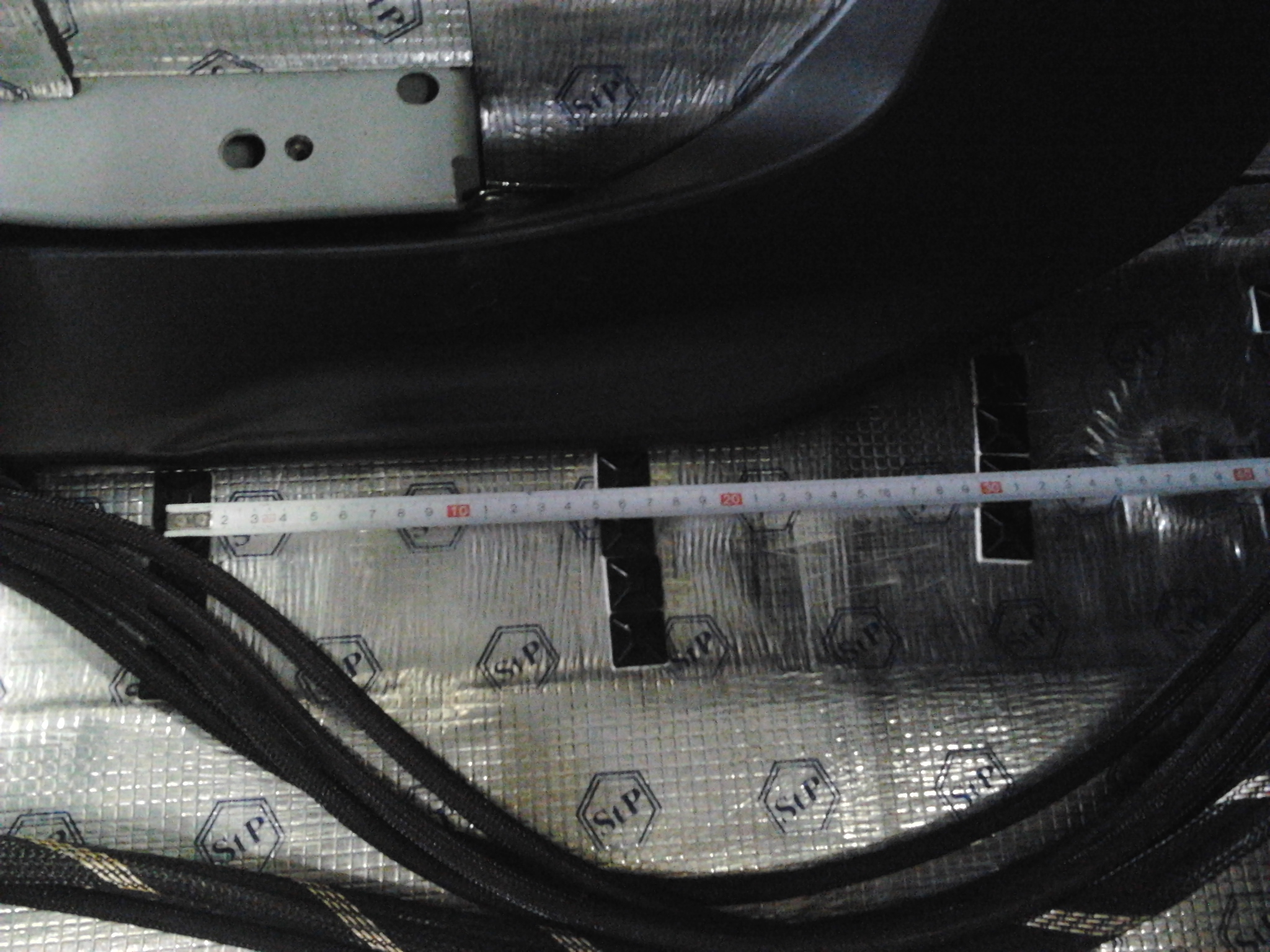

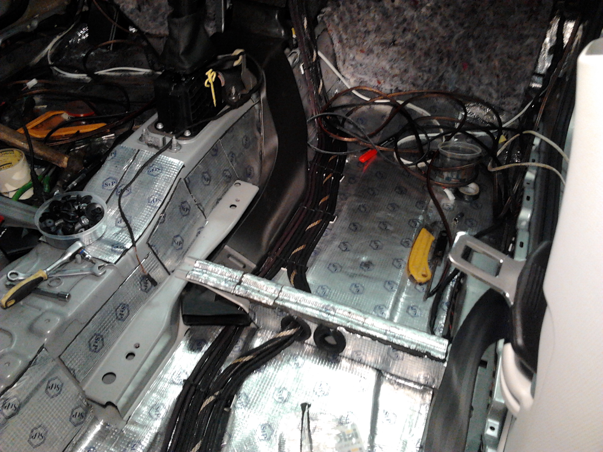

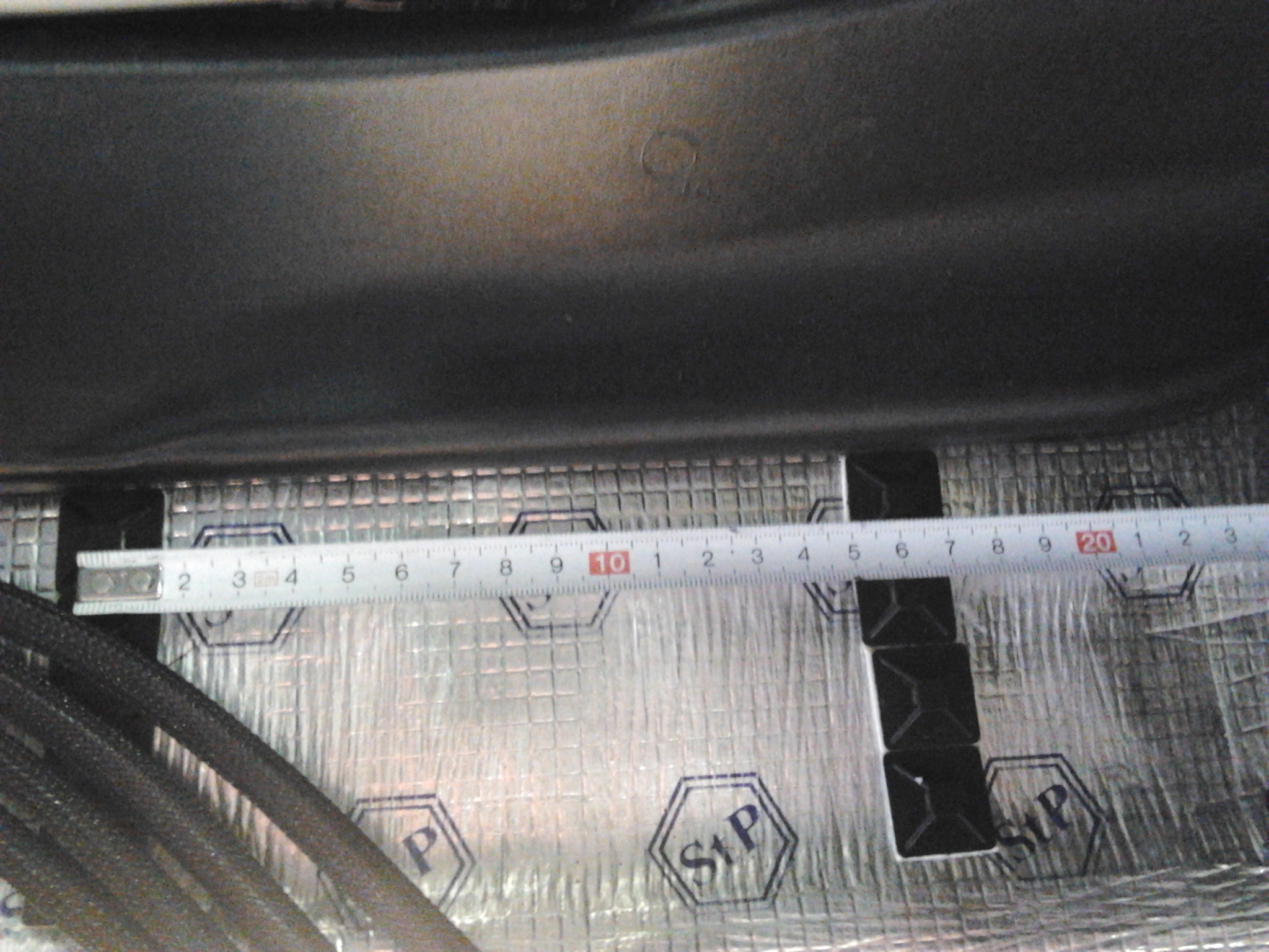

самое мое любимое дело укладка кабелей (межблоков) и не только межблоков
Автозвук в ПОЛИКЕ. Начало проекта
2012-04-17 20.06.56.jpg [ 1.42 МБ | Просмотров: 7806 ]
2012-04-17 20.06.27.jpg [ 1.7 МБ | Просмотров: 7806 ]
2012-04-17 19.53.55.jpg [ 1.41 МБ | Просмотров: 7806 ]
2012-04-17 19.53.40.jpg [ 1.37 МБ | Просмотров: 7806 ]
2012-04-17 19.53.29.jpg [ 1.29 МБ | Просмотров: 7806 ]
2012-04-17 19.39.22.jpg [ 1.42 МБ | Просмотров: 7806 ]
2012-04-17 19.39.11.jpg [ 1.19 МБ | Просмотров: 7806 ]
2012-04-17 19.38.29.jpg [ 1.07 МБ | Просмотров: 7806 ]
Сообщения: 279
Откуда: Мичуринск
Благодарил (а): 48 раз.
Поблагодарили: 244 раз.
вот собственно что слделал за сегодняшний вечер

для меня нет сложных салонов, есть просто последовательность разборки и на разных машинах она разная.
часа за 3 весь полностью салон был разобран.
ELSA там все подробно написано как что и зачем и каким инструментом.

Чернов Аудио Купрум классик на Сч/ВЧ, и Кlotz MS 5000 на саб/мидбас

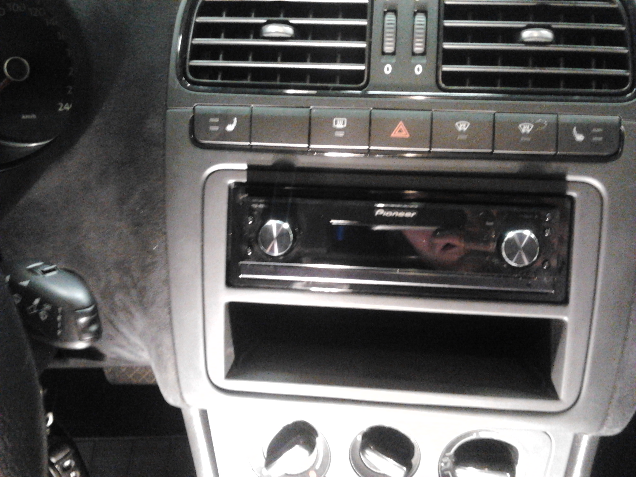

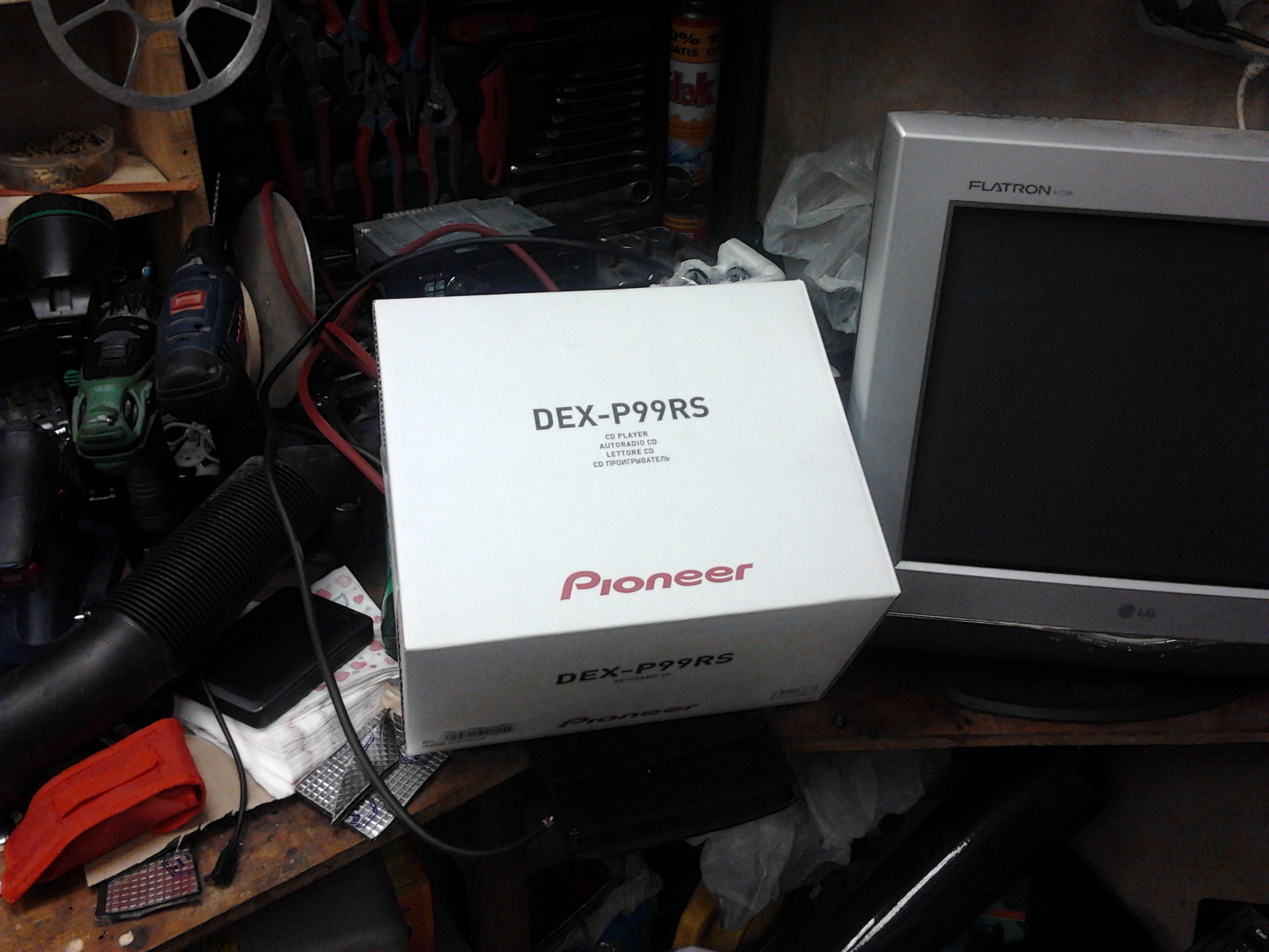

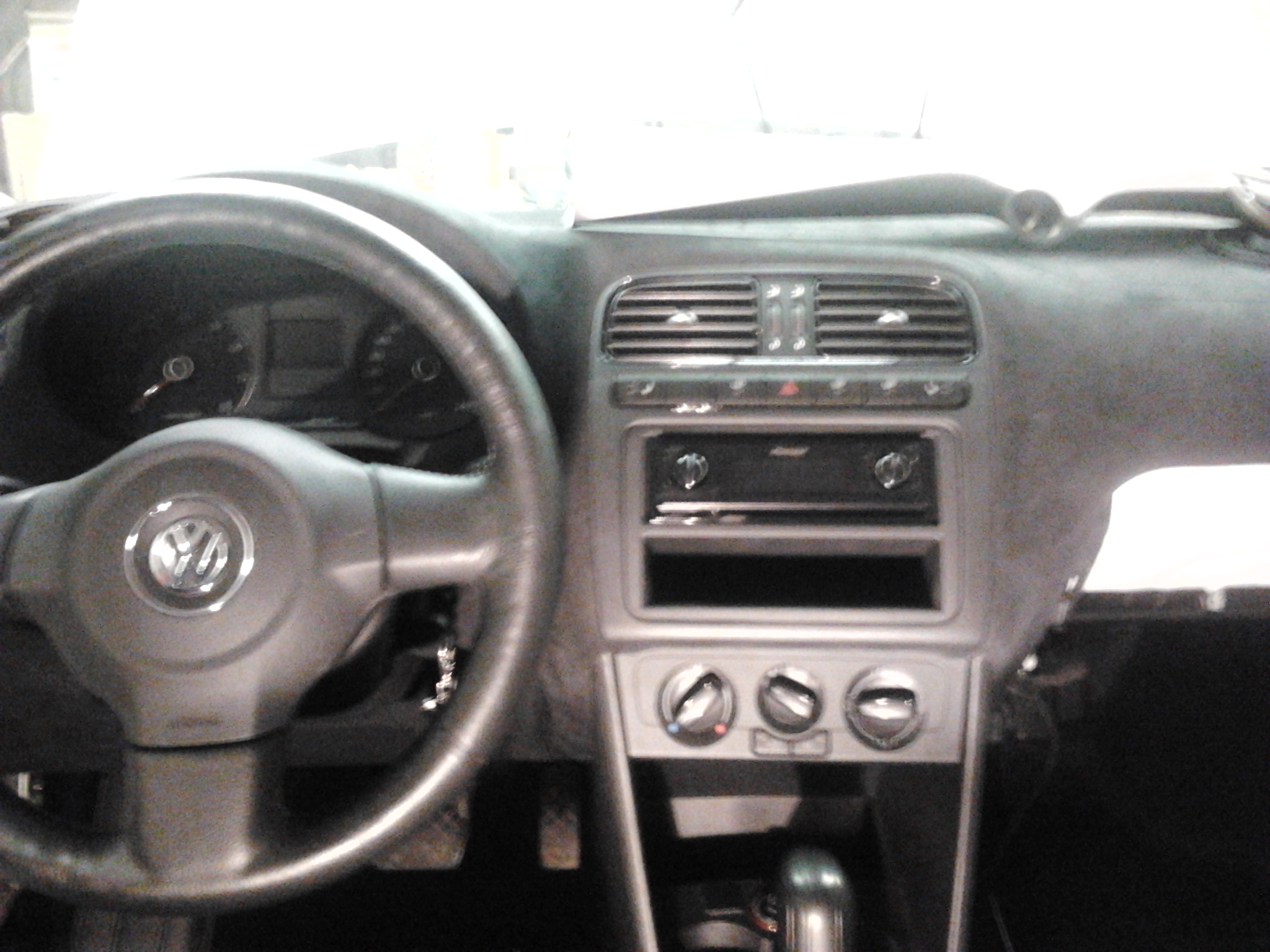

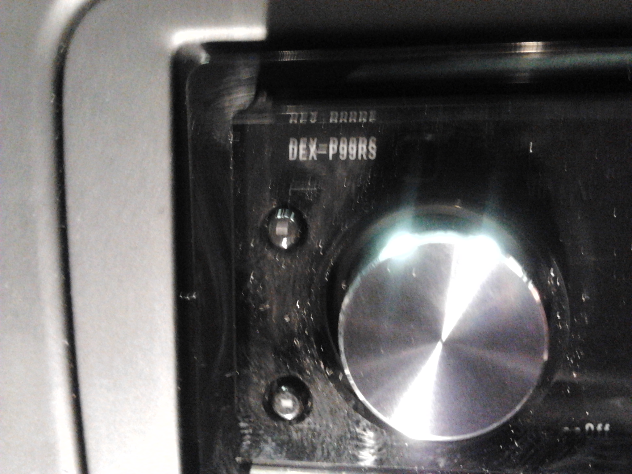

Установил Pioneer DEX-P99RS

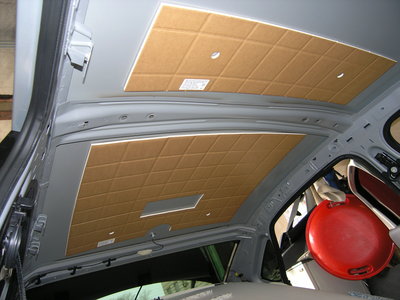

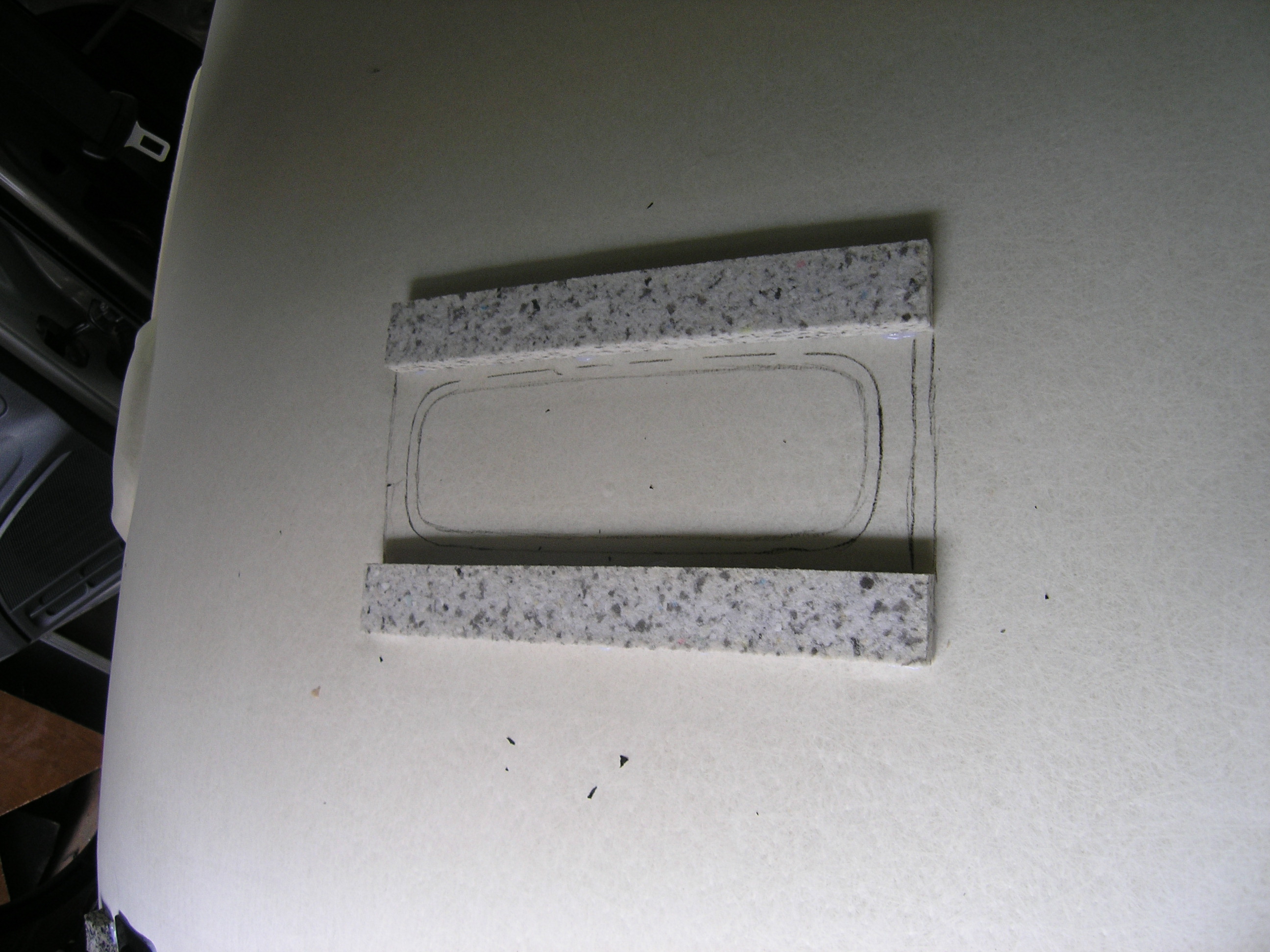

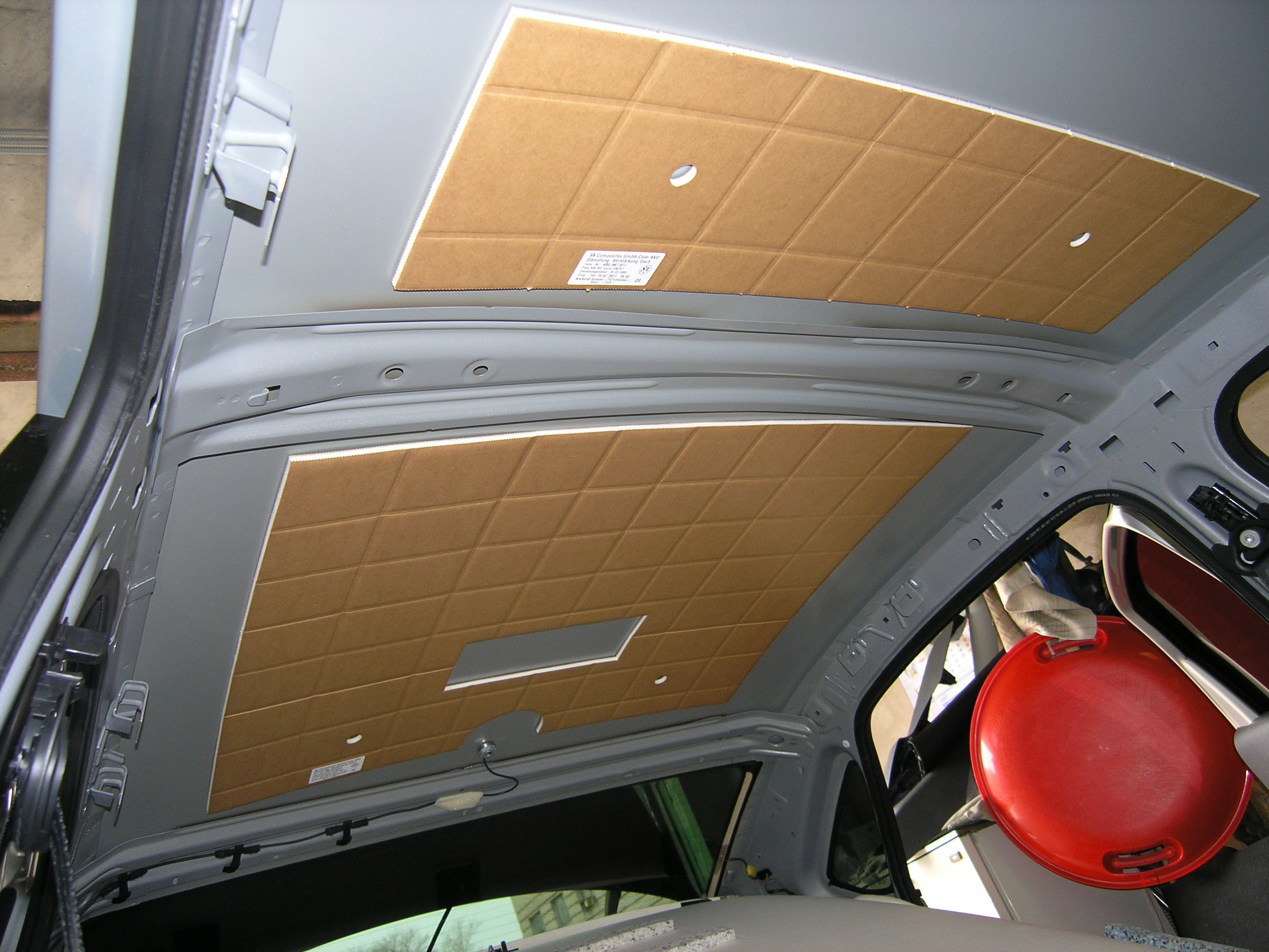

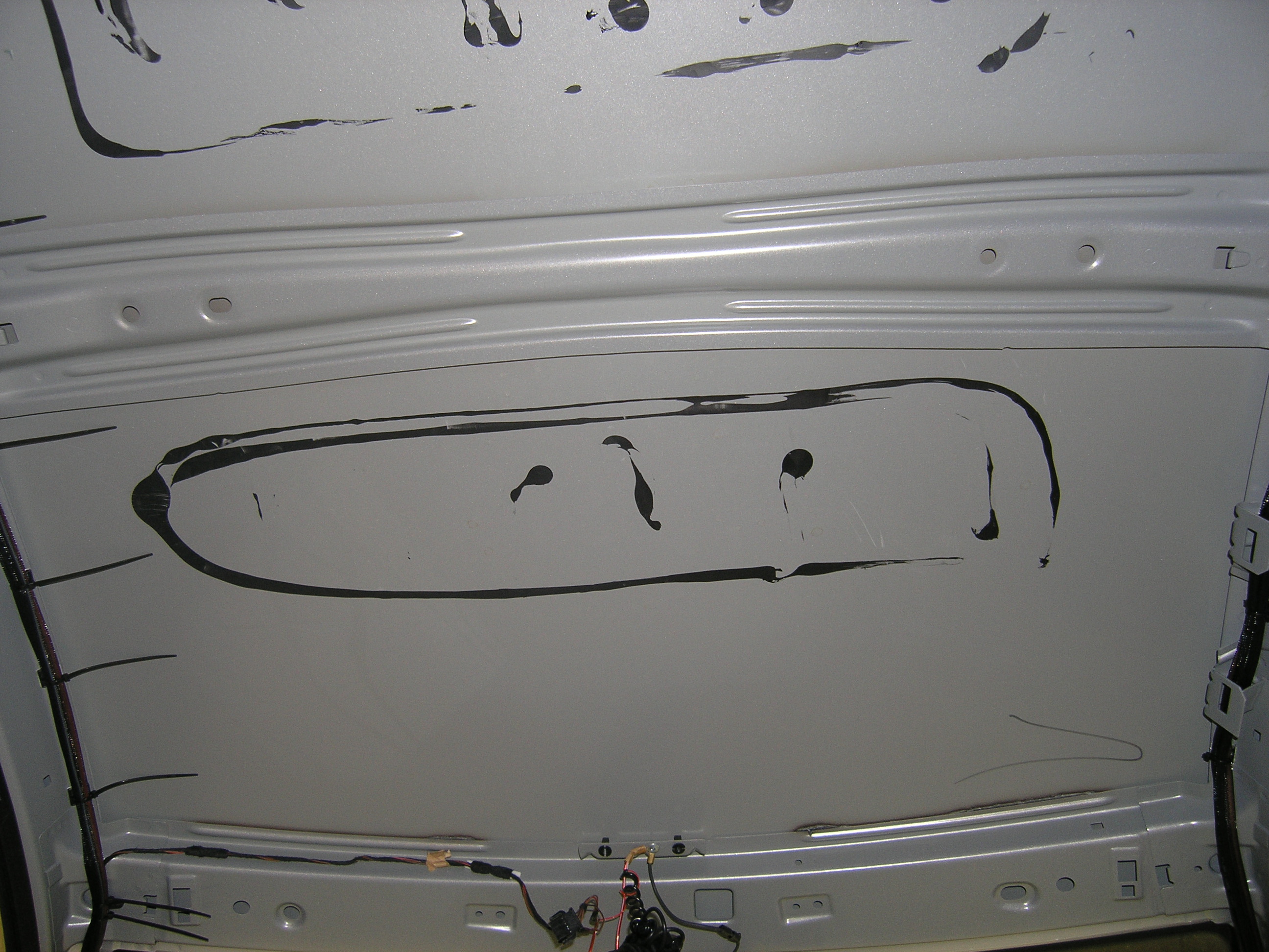

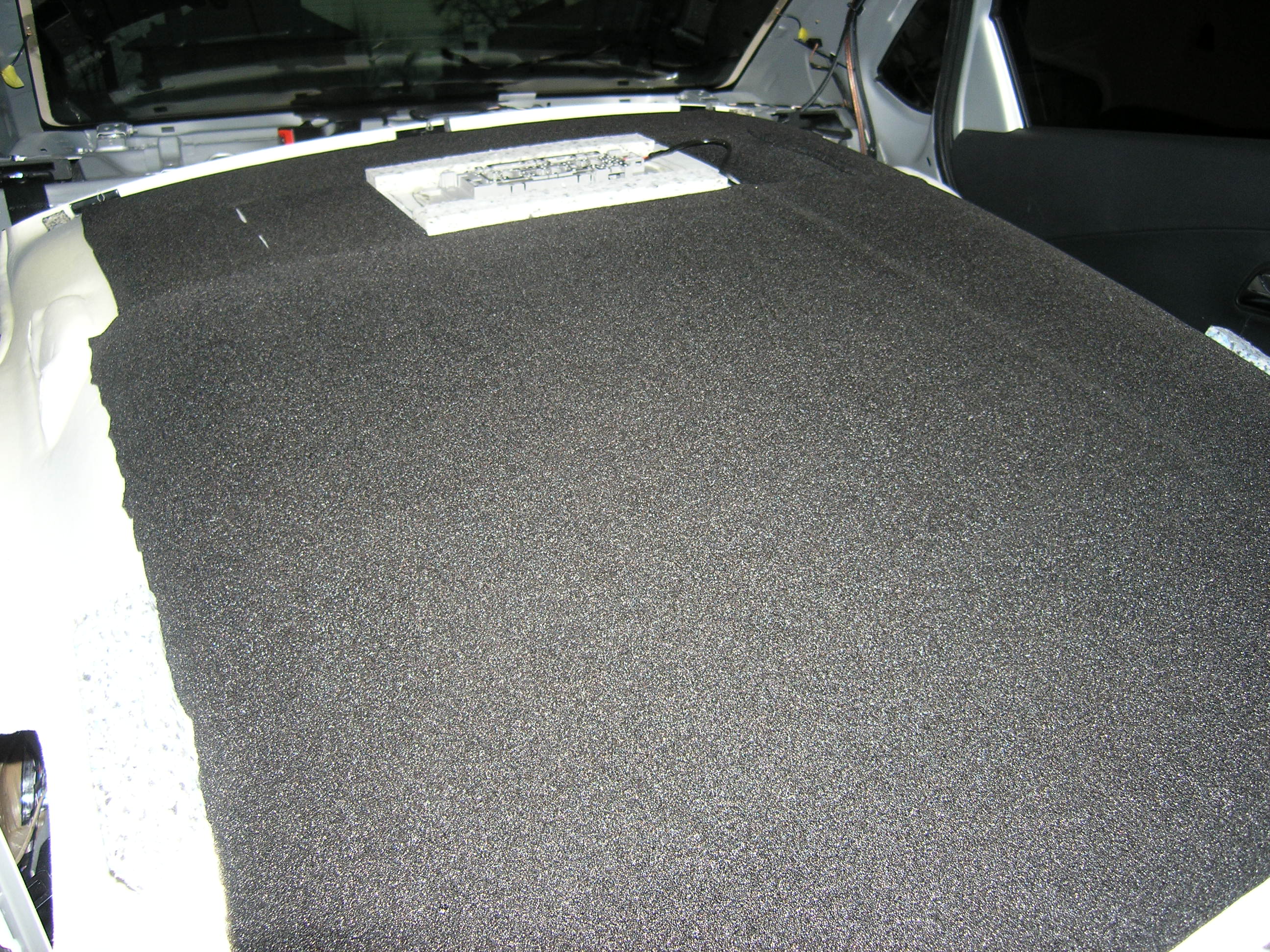

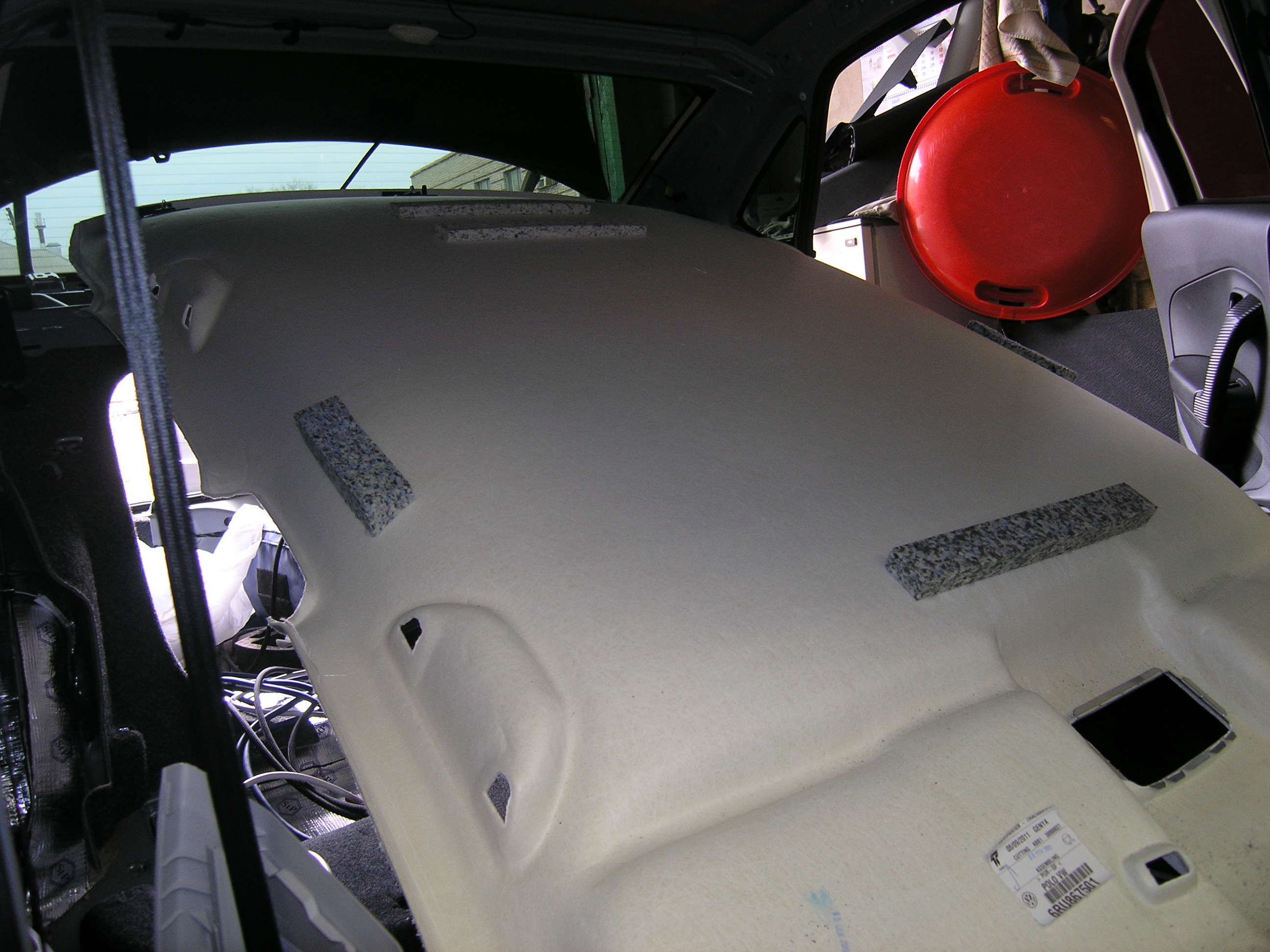

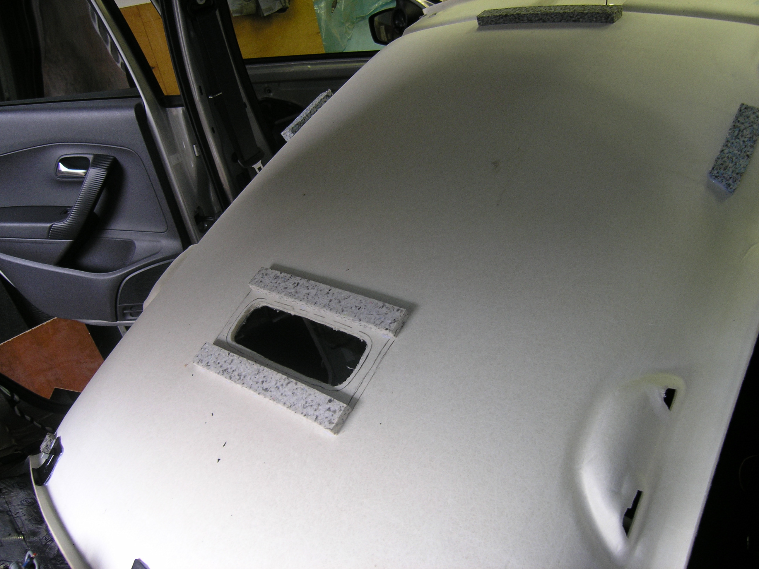

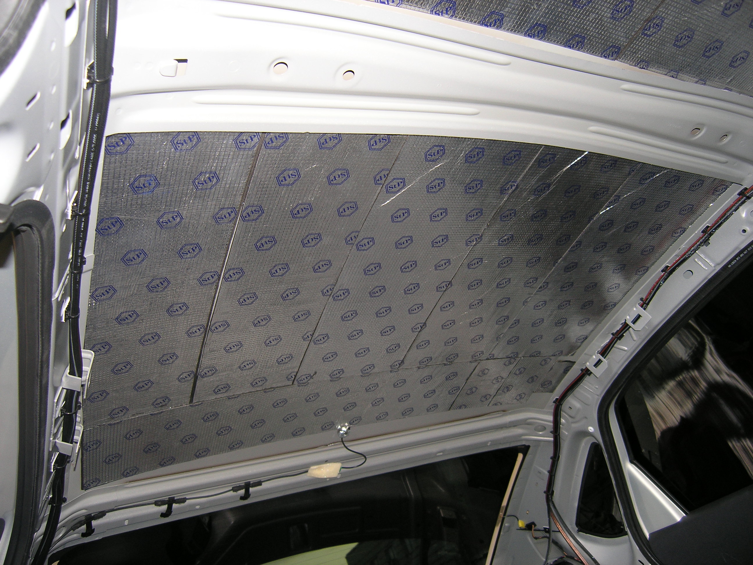

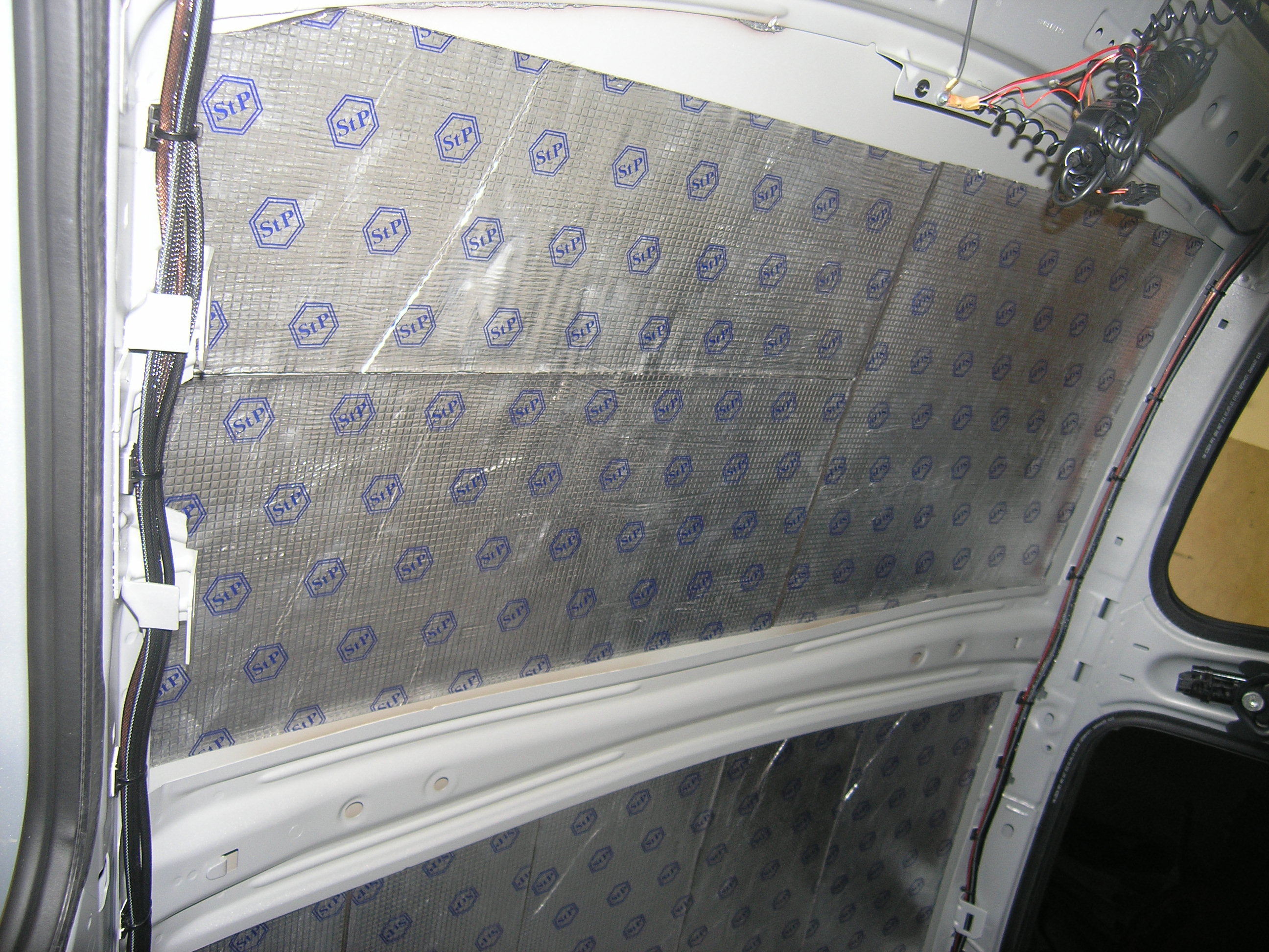

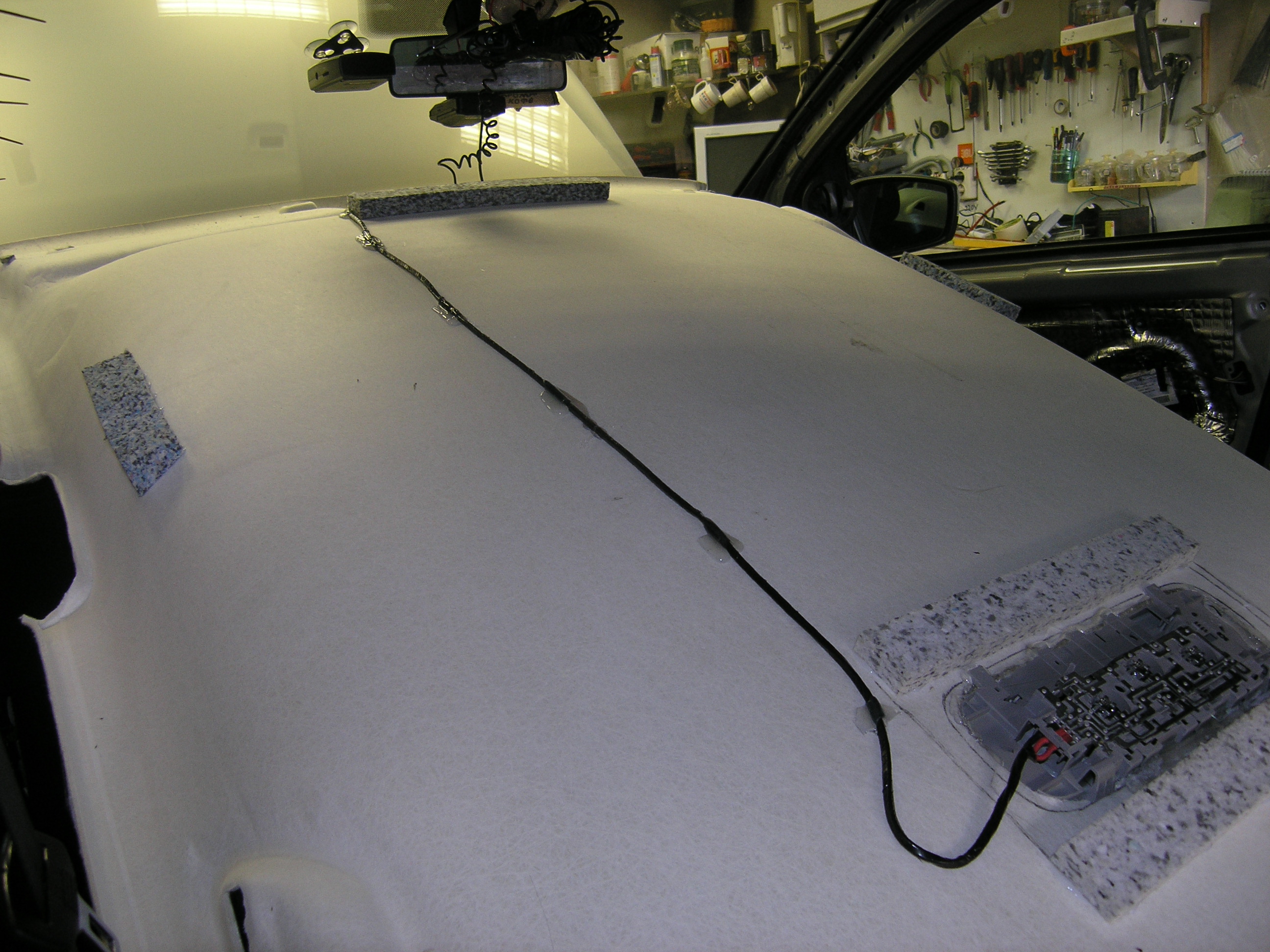

поехали дальше зашумил потолок
P1010212.JPG [ 1.15 МБ | Просмотров: 6720 ]
P1010211.JPG [ 1014.55 КБ | Просмотров: 6720 ]
P1010210.JPG [ 1.03 МБ | Просмотров: 6720 ]
Комментарий к файлу: ваш покорнный слуга

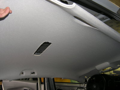

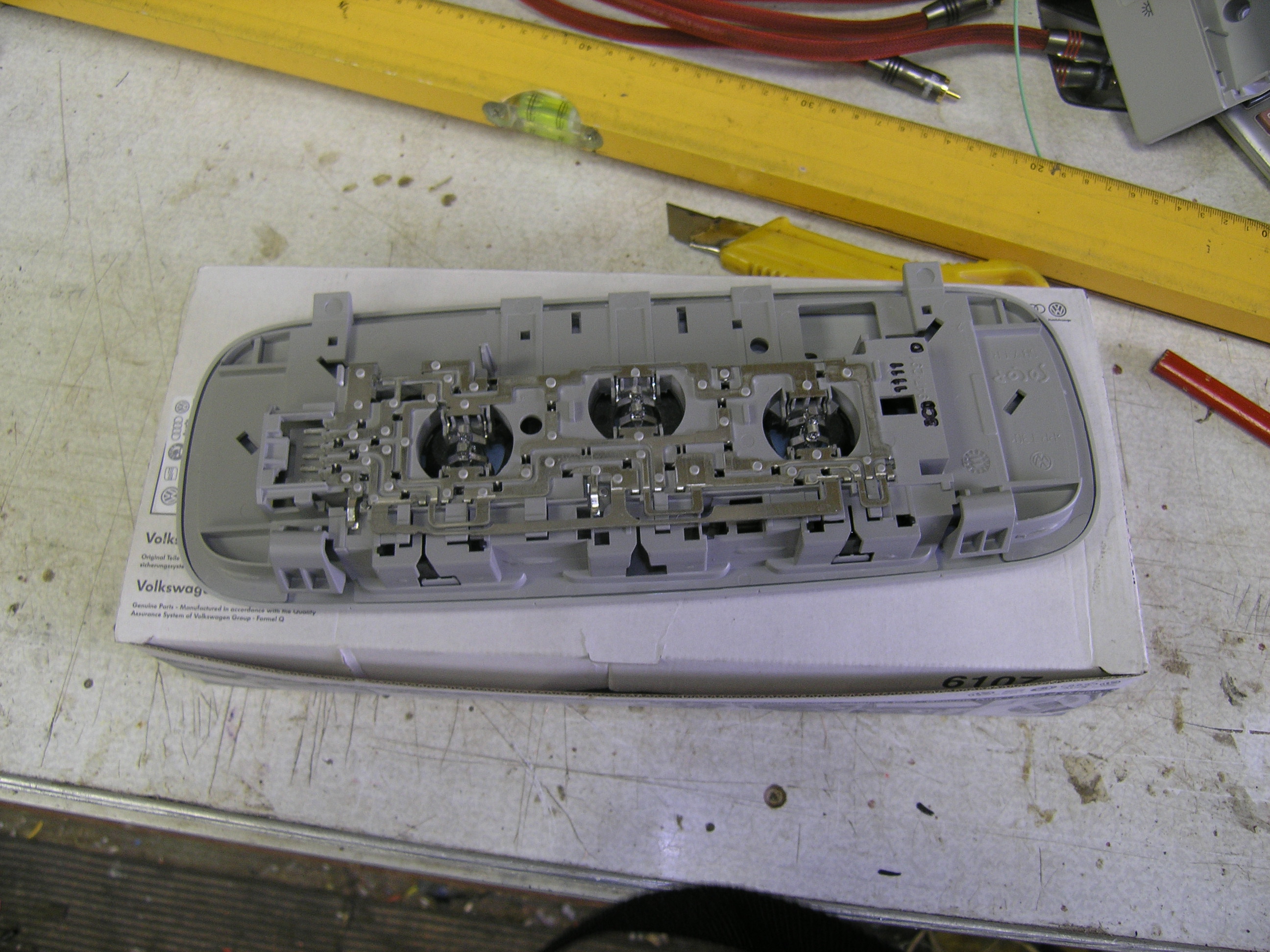

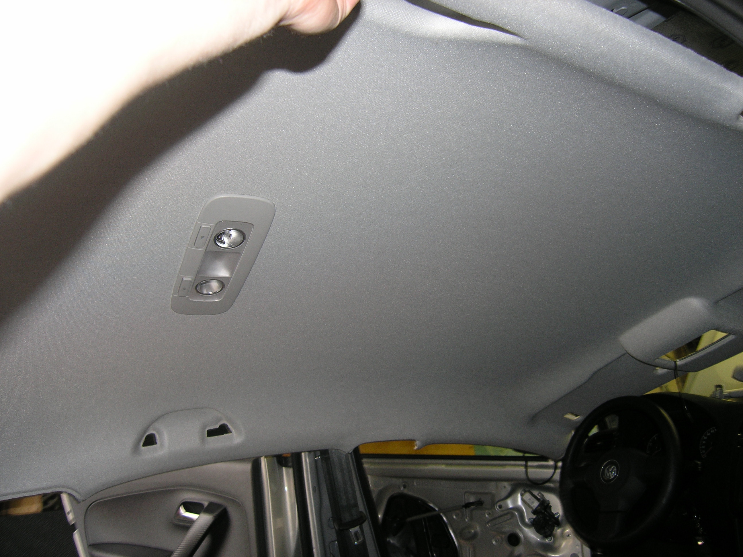

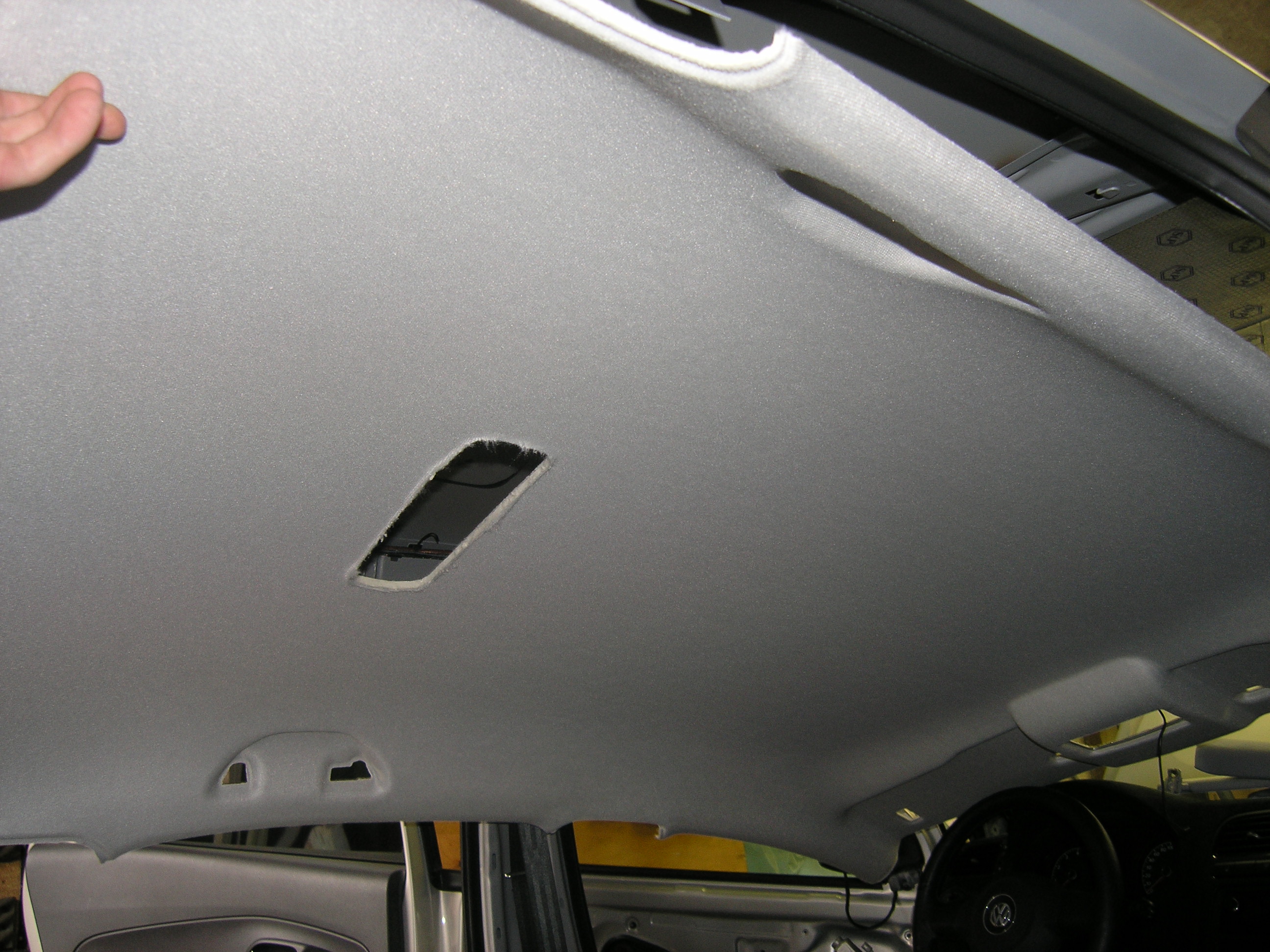

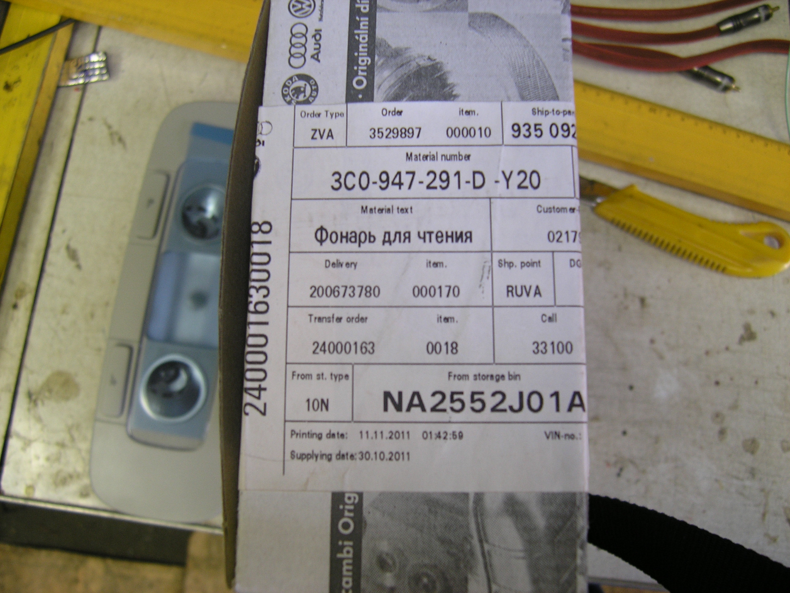

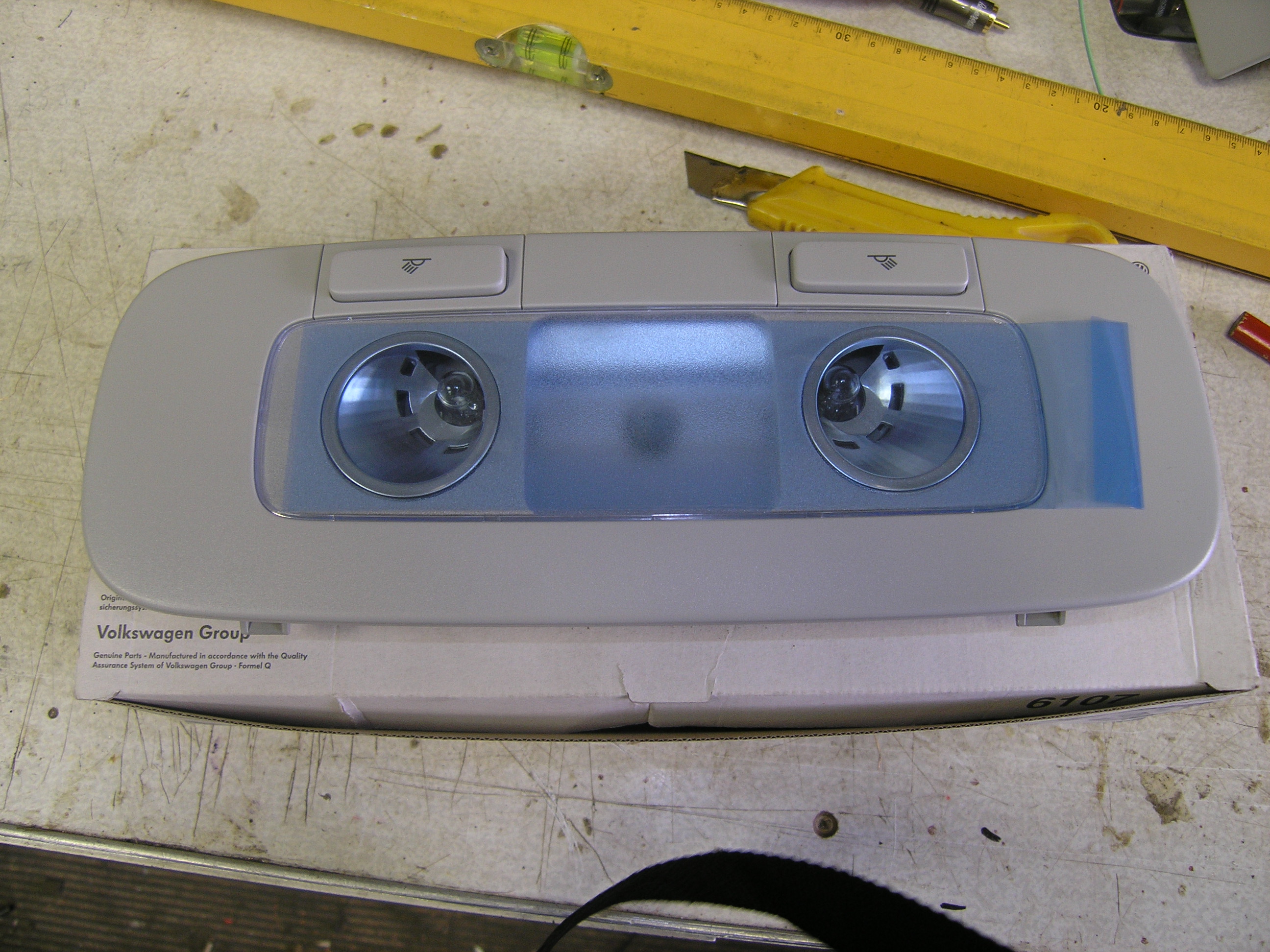

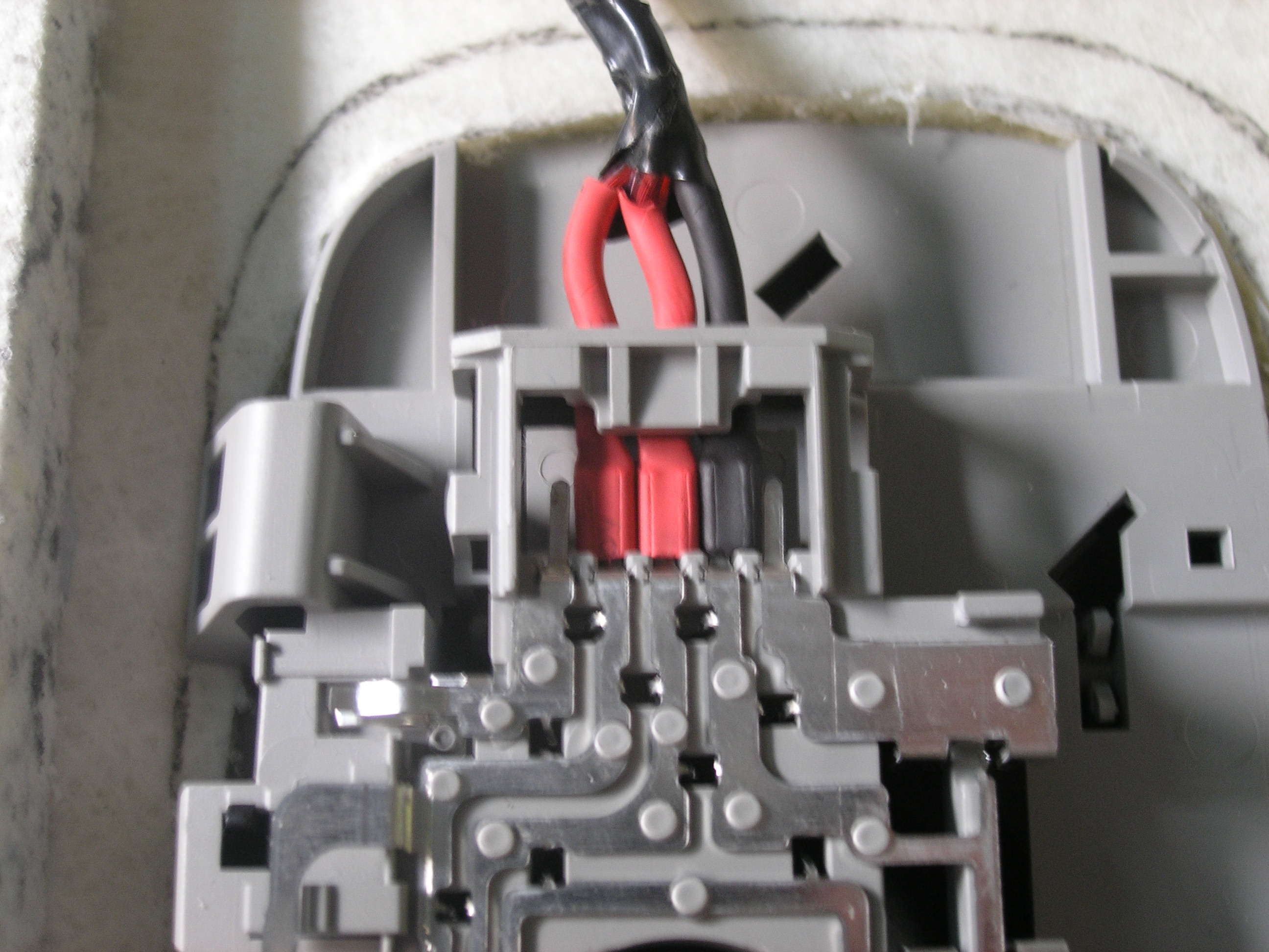

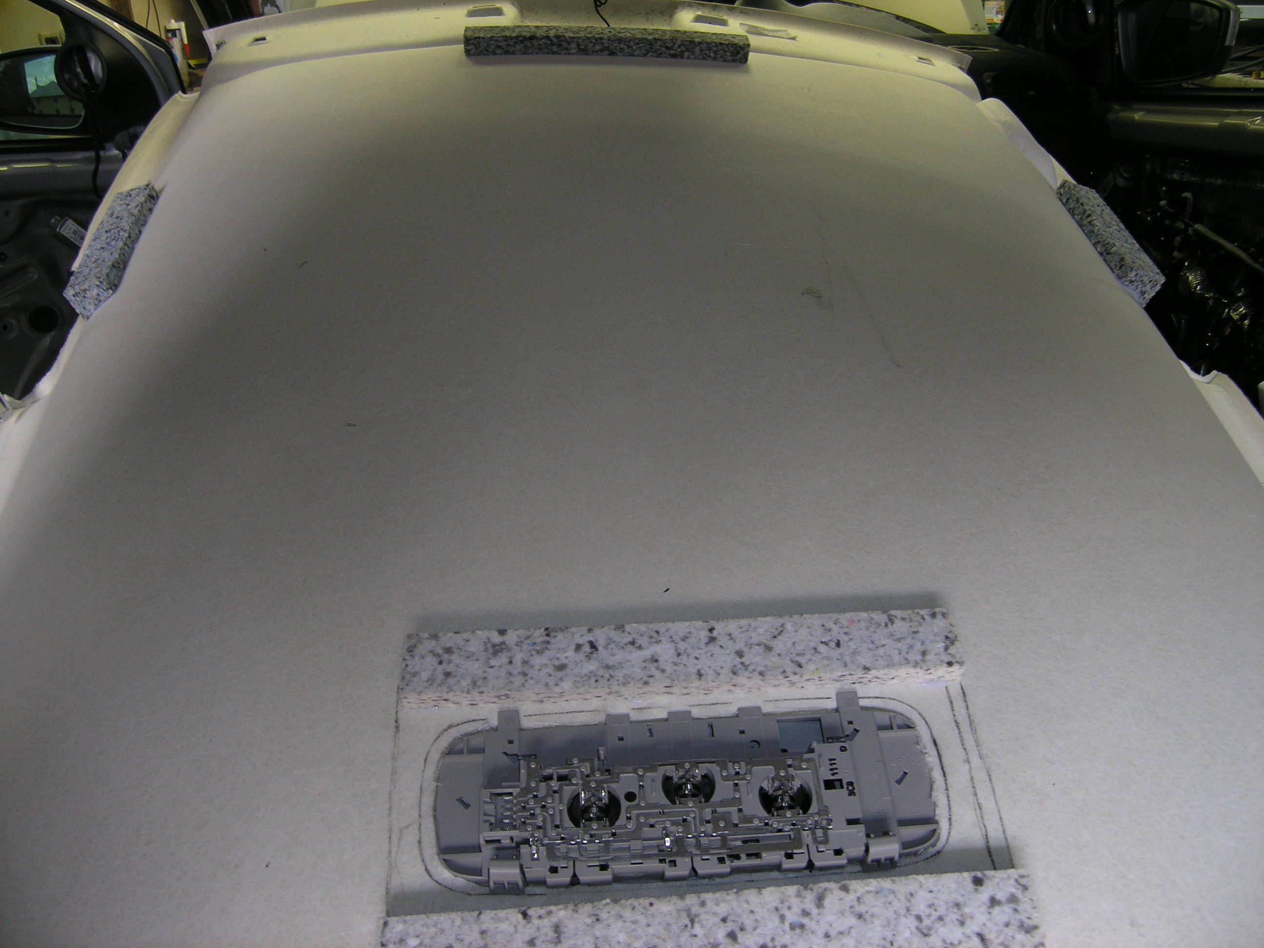

установил плафон для задних пассажиров от пассата Б6
P1010207.JPG [ 1.14 МБ | Просмотров: 6718 ]
P1010206.JPG [ 1.12 МБ | Просмотров: 6718 ]

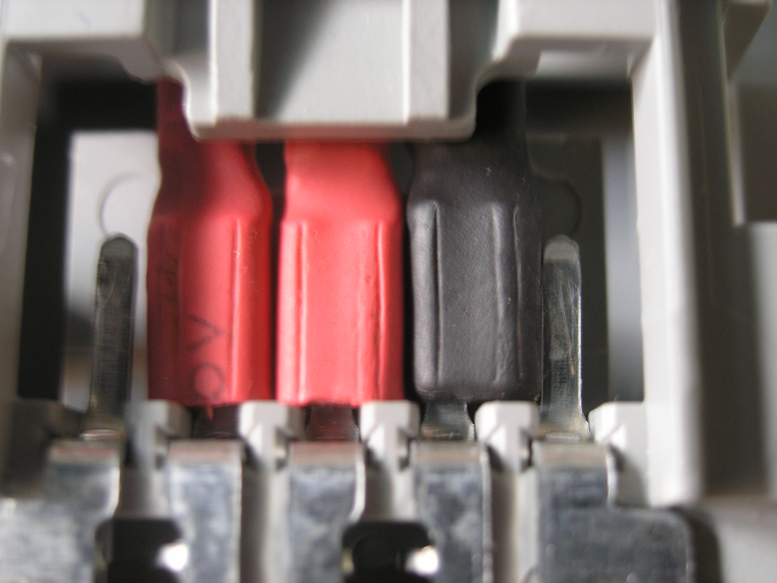

Комментарий к файлу: черный масса, за ним красный плюс от концевиков дверей при открытии загорается плафон в салоне, за ним постоянный плюс для включения ламп для чтения.

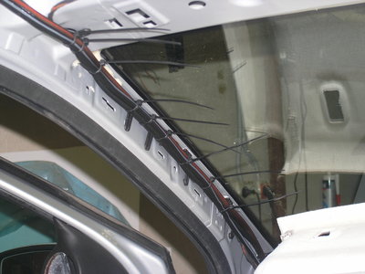

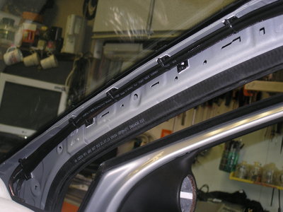

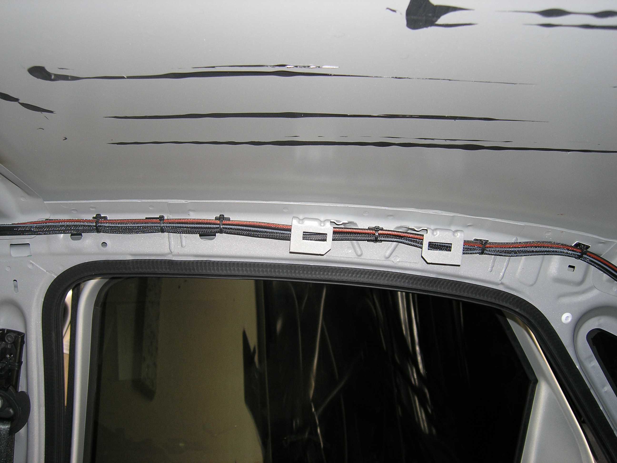

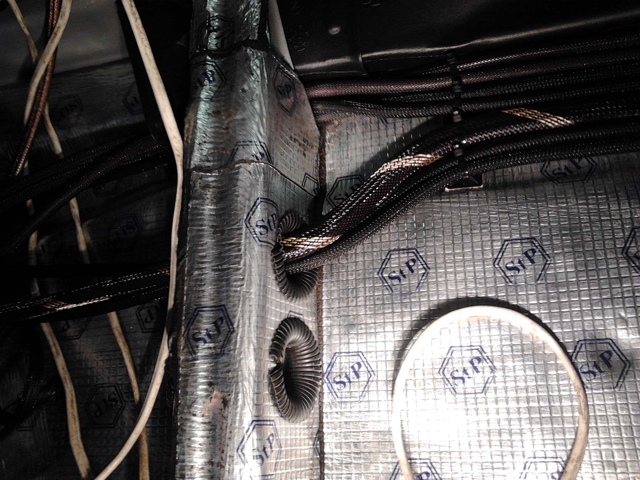

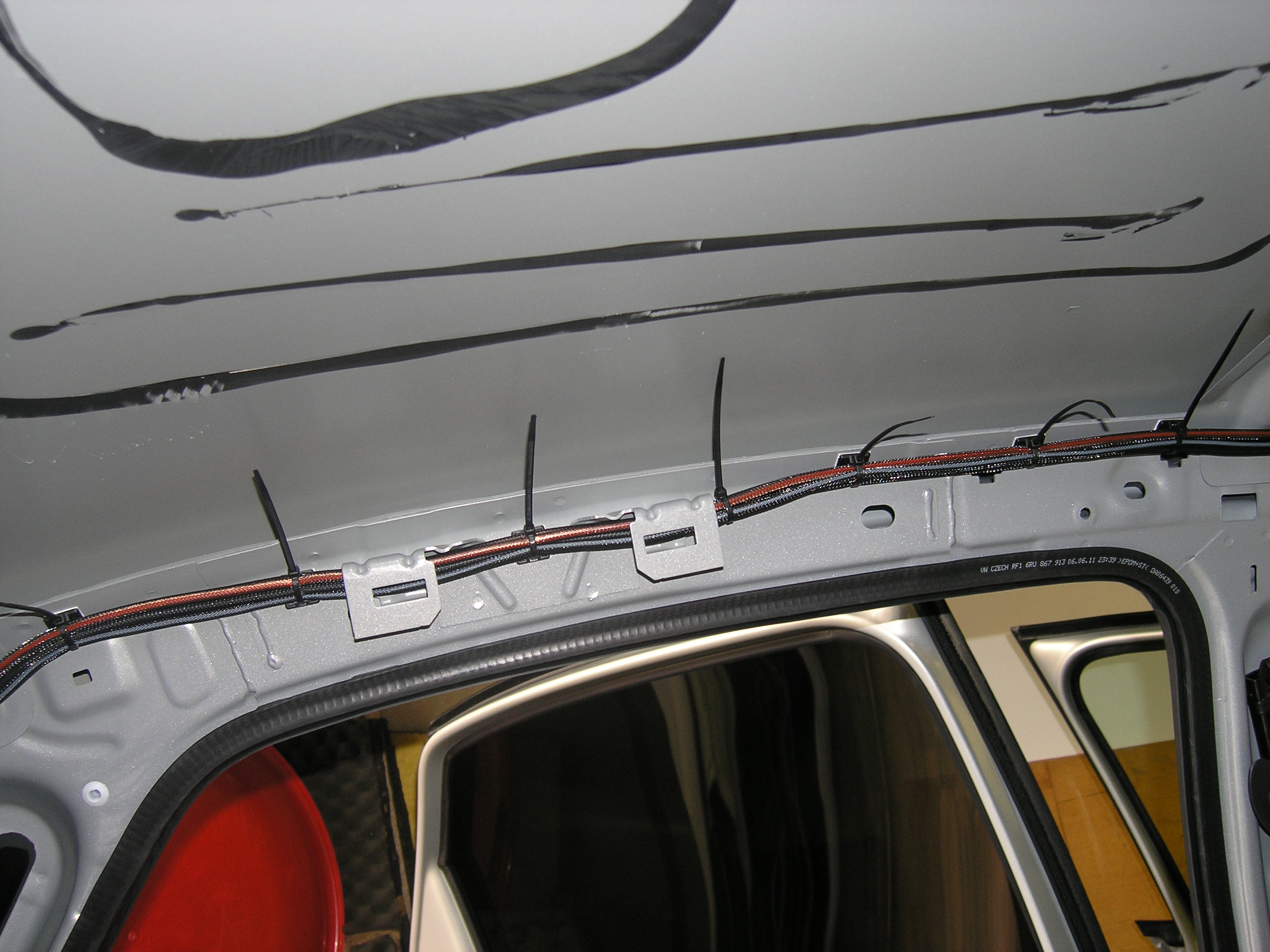

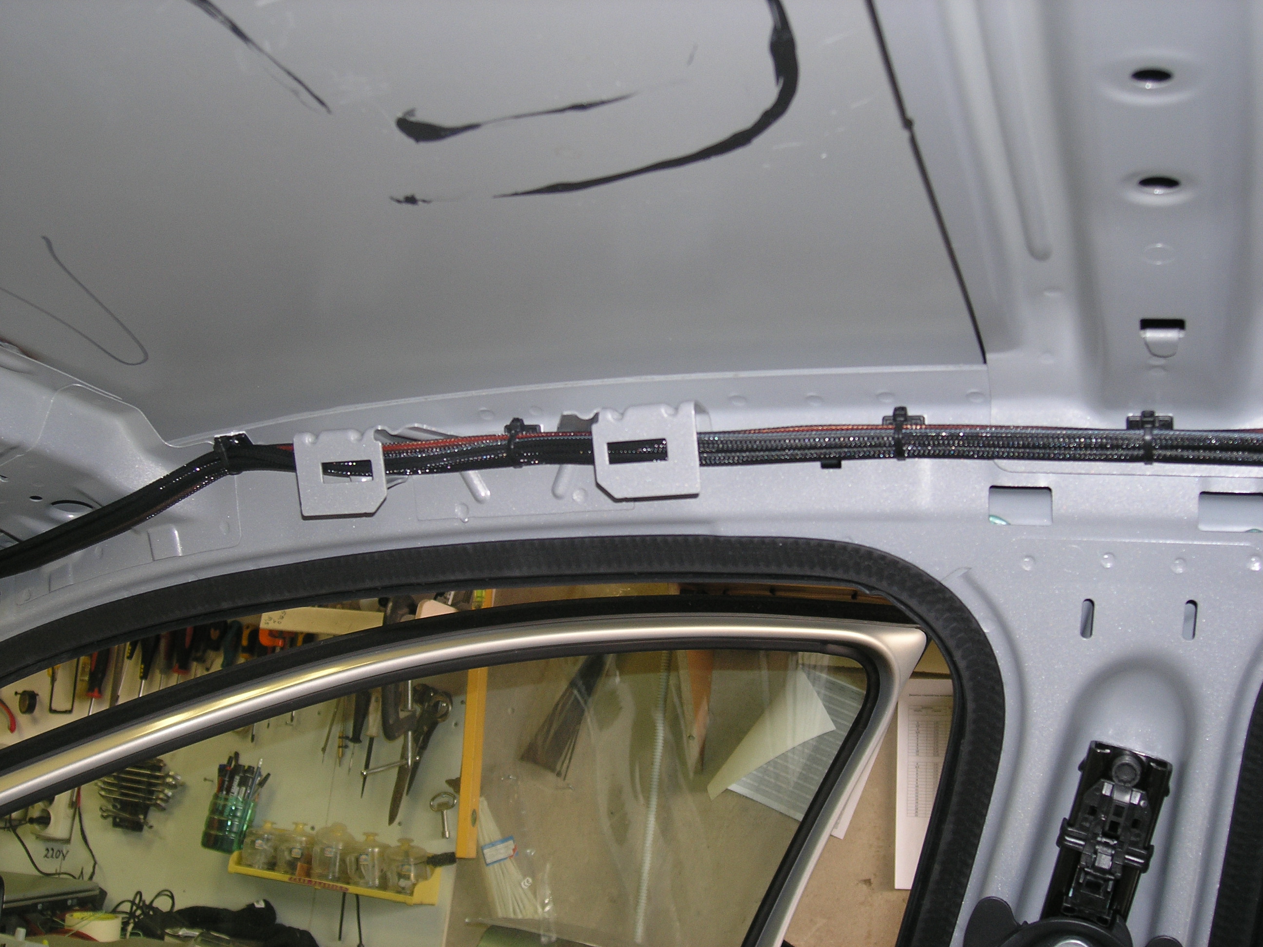

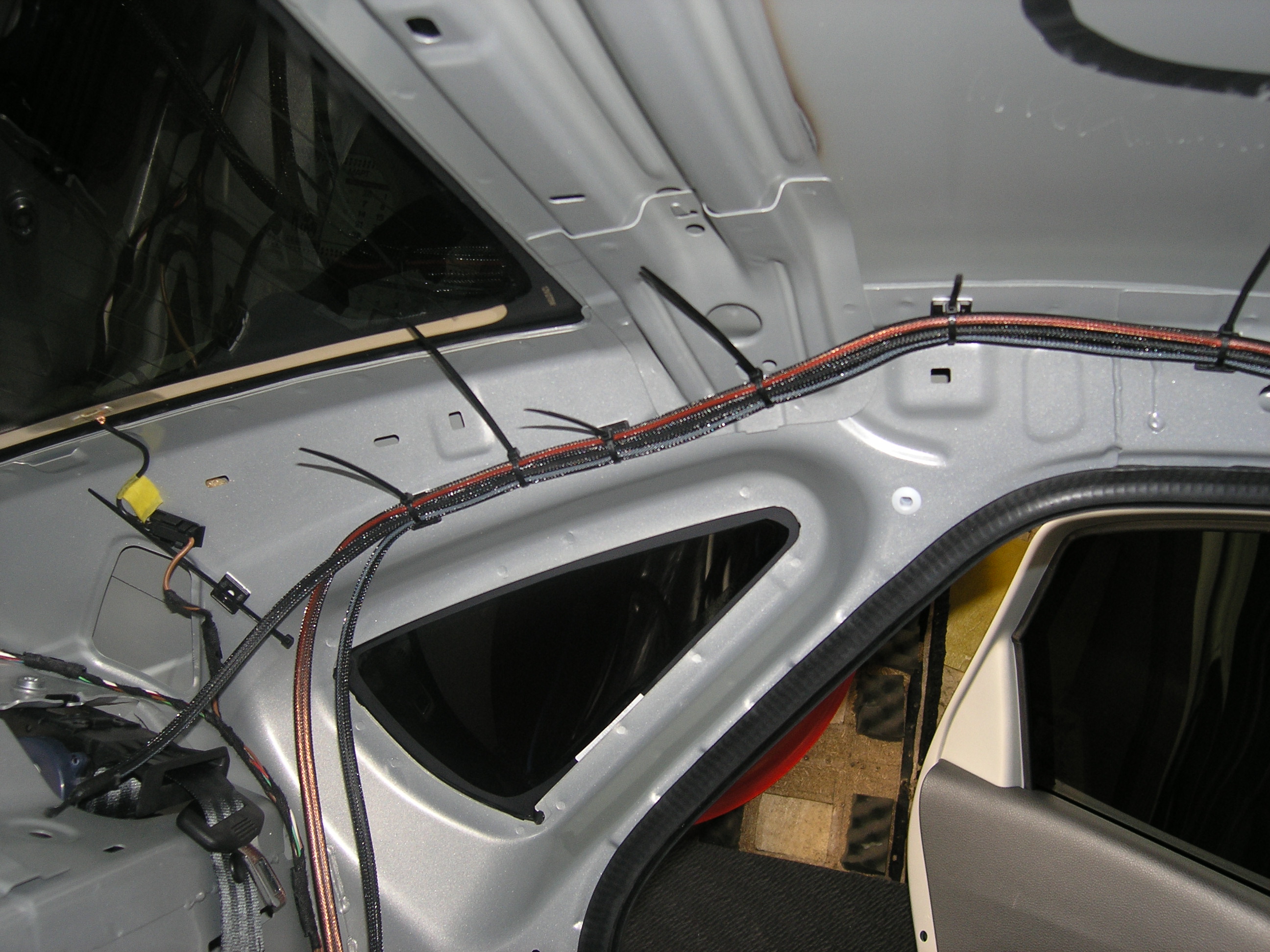

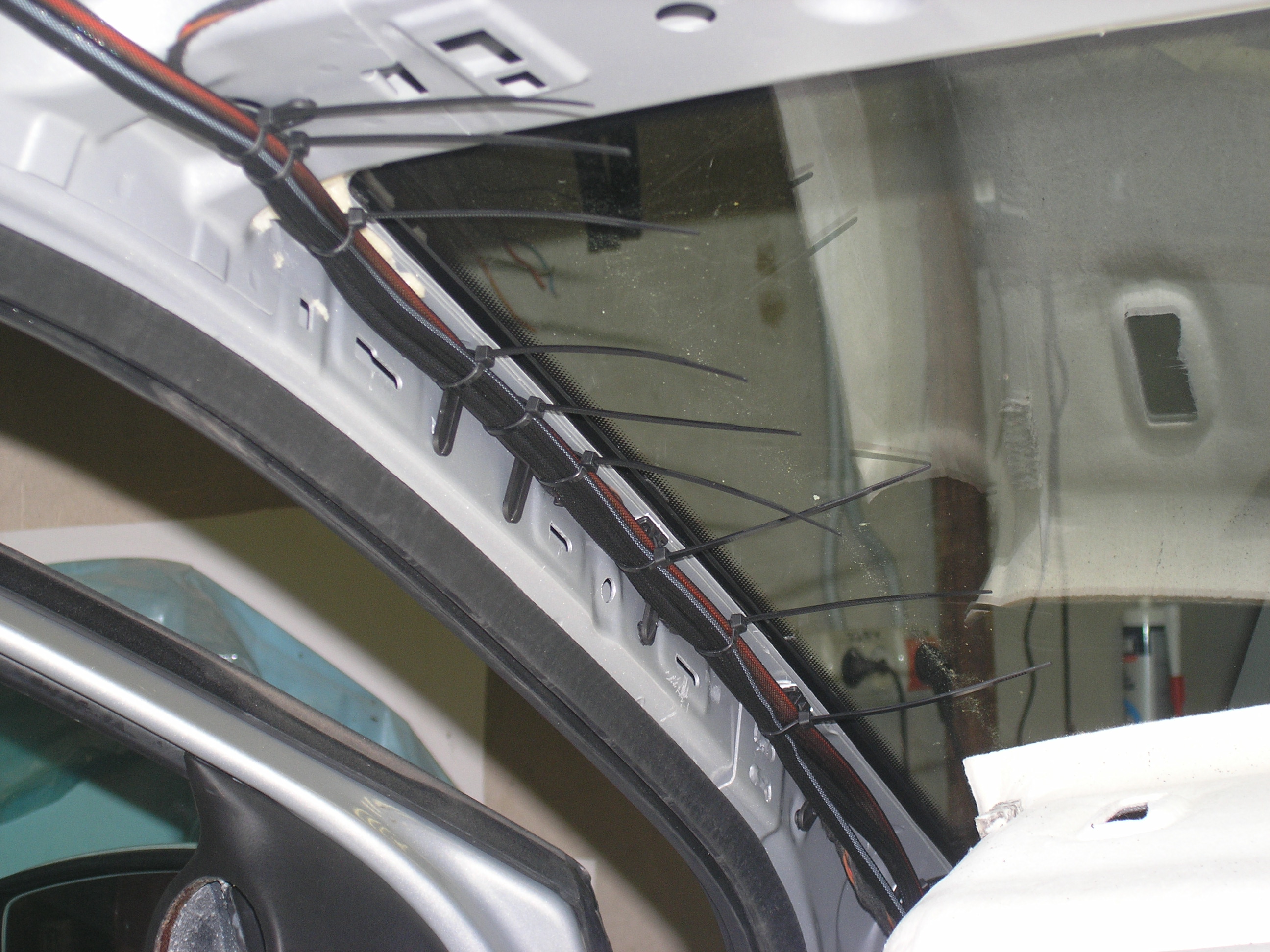

протянул акустические проводочки

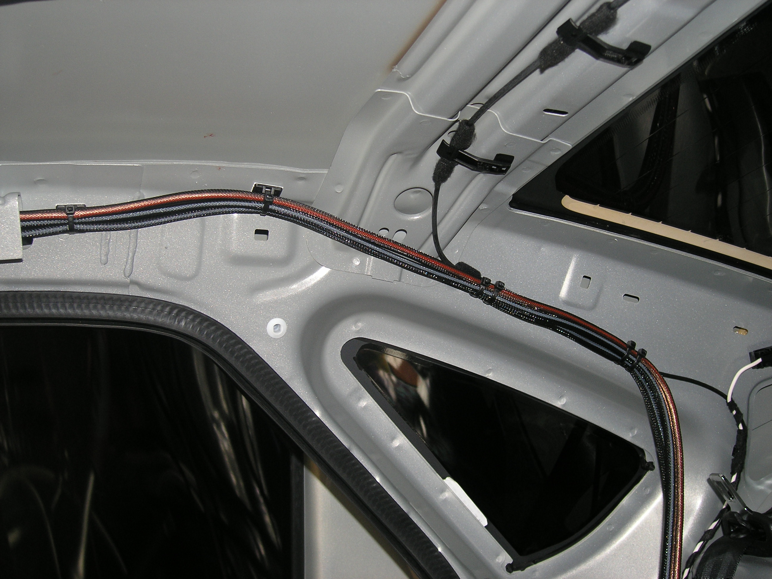

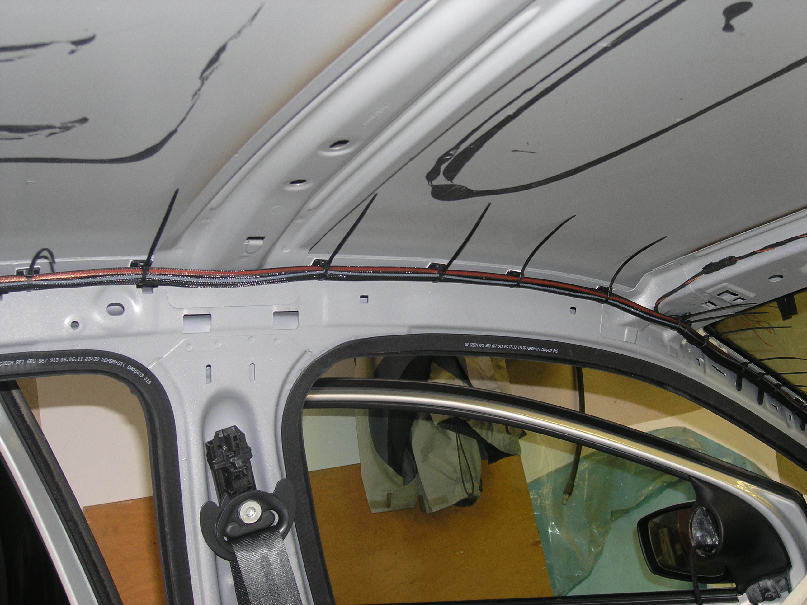

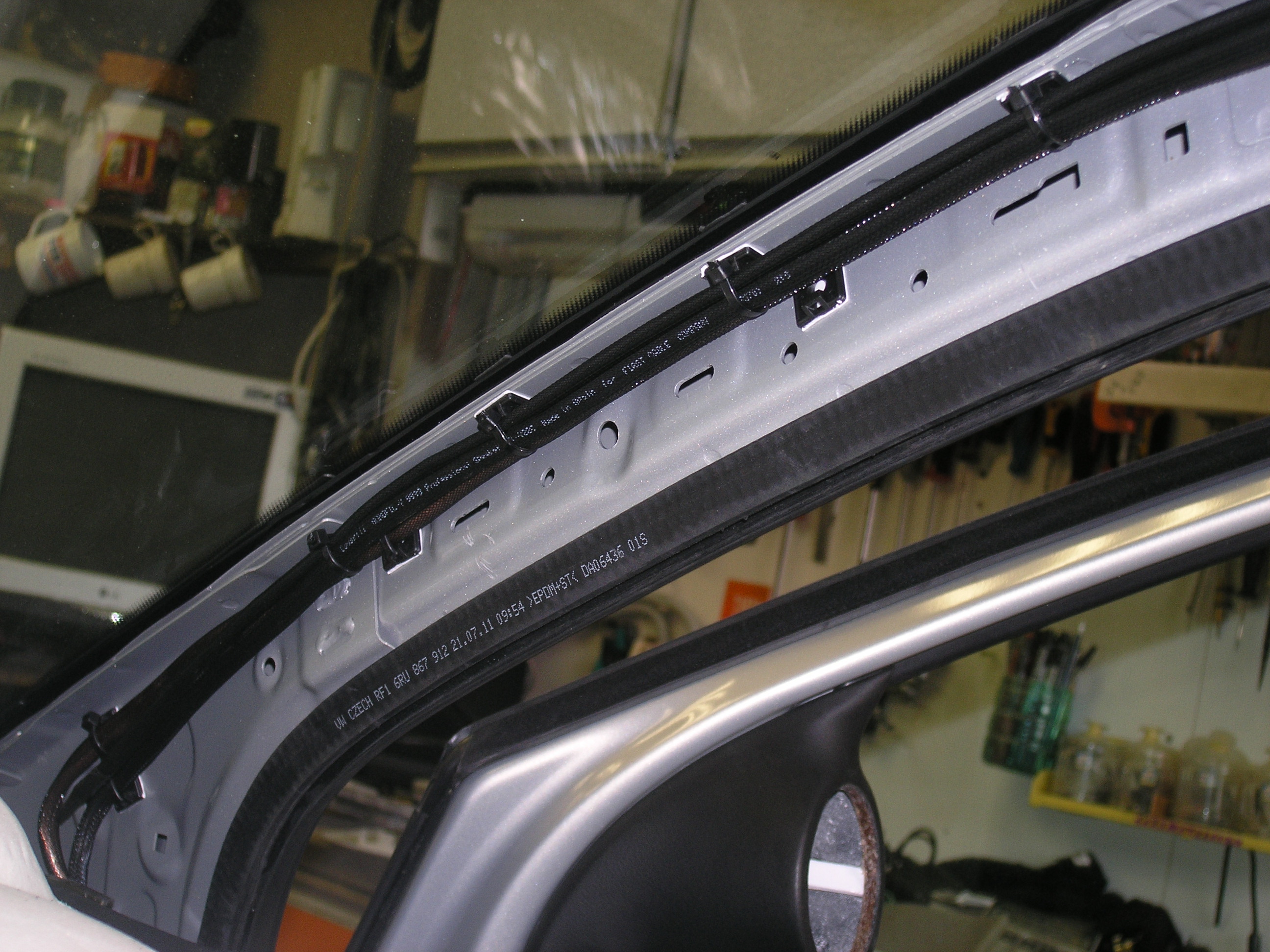

аналогично с другой стороны
