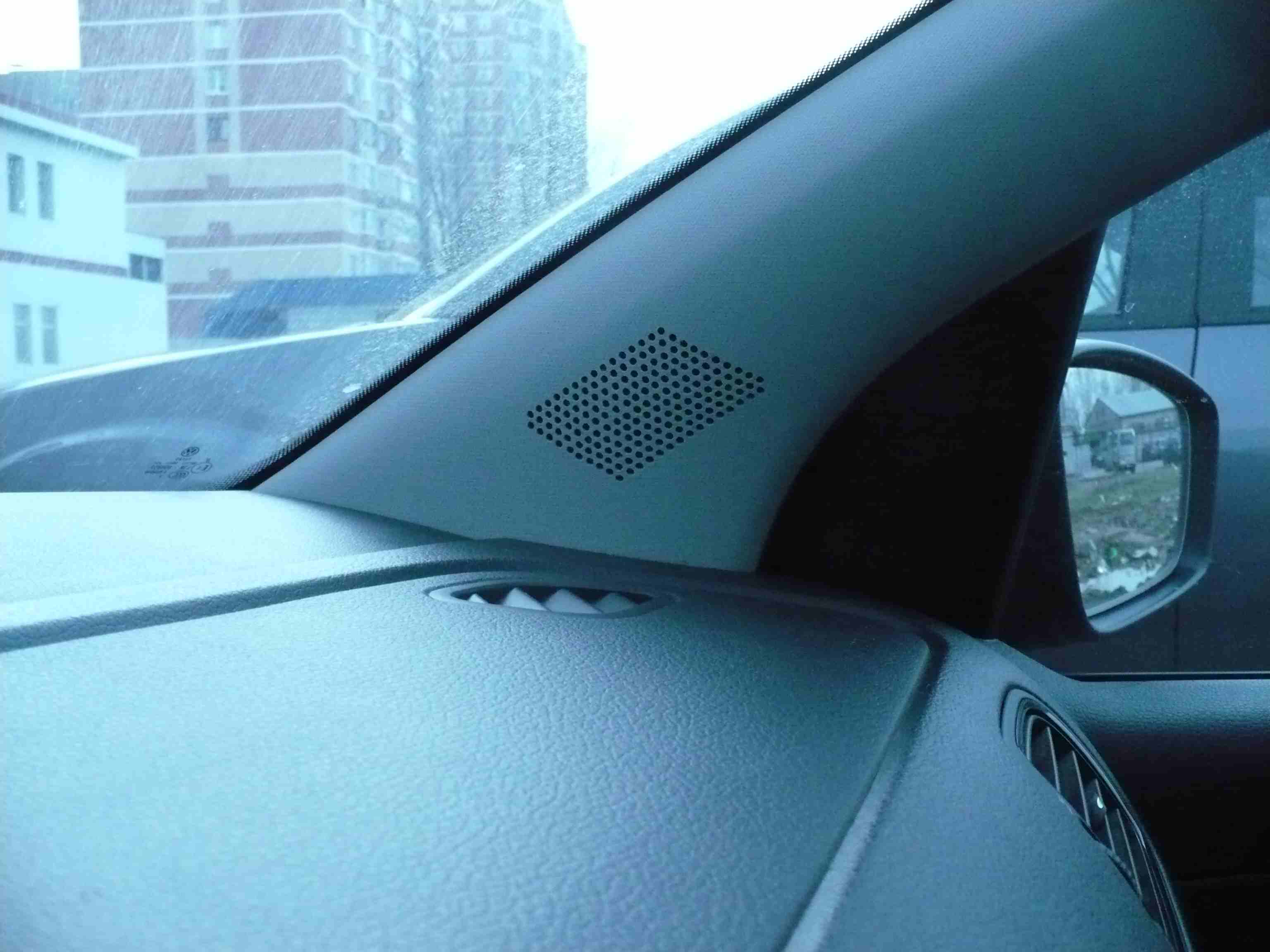

Хотел поменять стойки на хэтчевские, но решил поиграться,- может что из родных получится, да так вот и езжу с сентября. Народ вроде не пинает за дизайн и звук.
Сразу скажу,- не пытайтесь повторить с помощью дрели. Толщина стенки на выходе должна быть не более милиметра, иначе сильно заузится зона охвата.
Как делал,- выложил здесь;
viewtopic.php?f=15&t=2594&start=225#p206250
Штатный звук
лев пищ.JPG [ 141.58 КБ | Просмотров: 8329 ]
Штатный звук
прав пищ.JPG [ 144.34 КБ | Просмотров: 8329 ]
