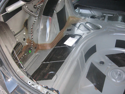

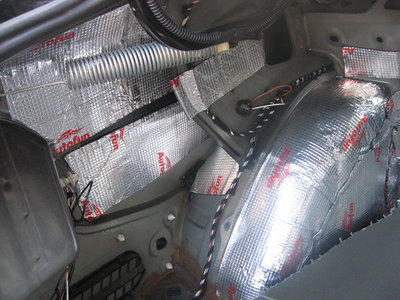

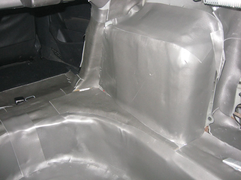

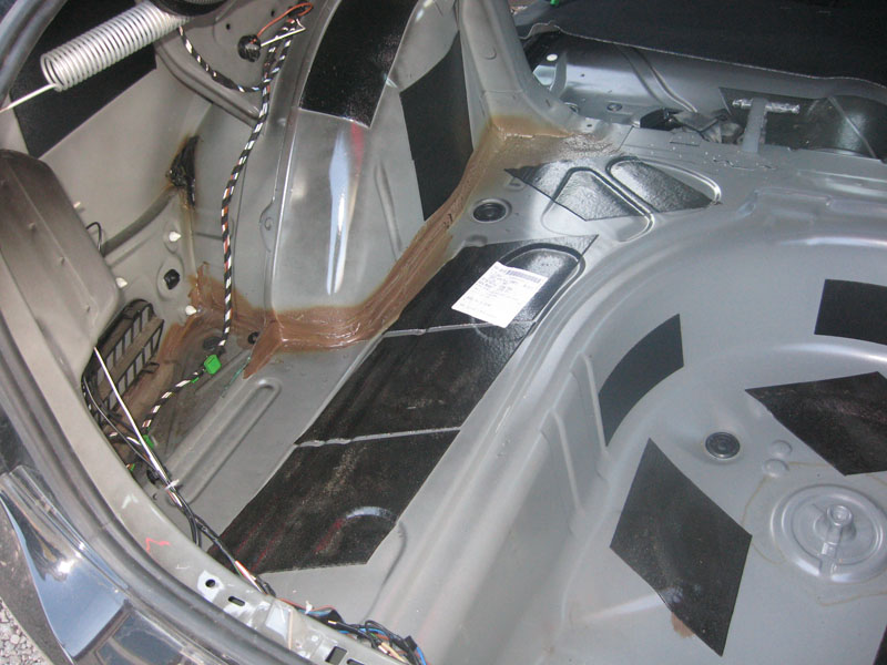

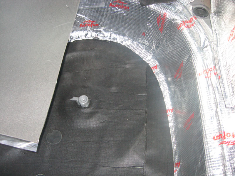

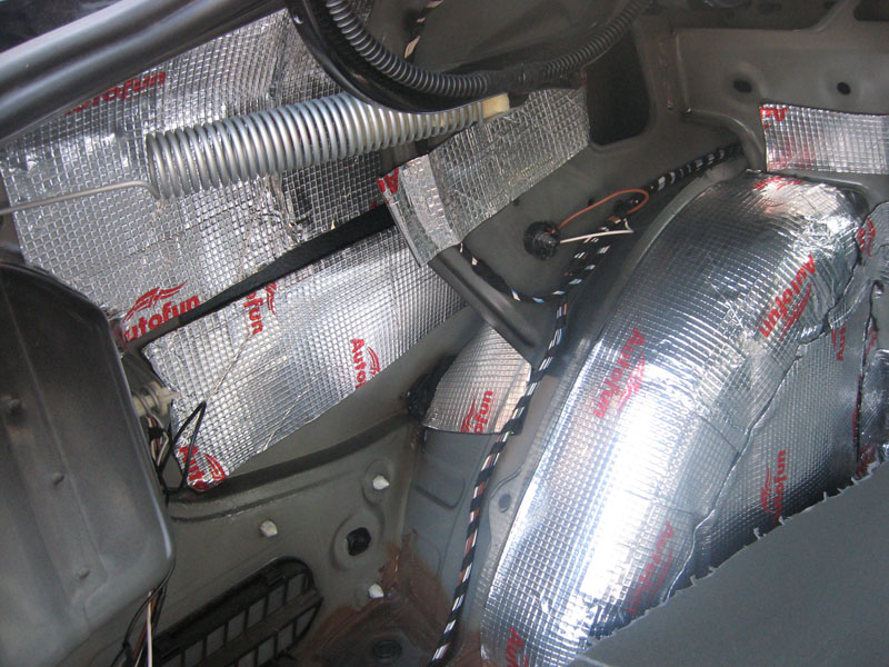

Как многие отметили, в том числе и я шумка дверей дает отличный эффект... На днях продолжил дальше шумоизолировать: теперь заднюю часть... Проклеил слой виброизола в перемешку с вибромастом, вторым слоем проложил сплен (четверка). Эффект получился достаточный: утих шелест при езде по мелкому гравию, заметно ниже стал шум резины на большой скорости.
Комментарий к файлу: родная виброизоляция...
