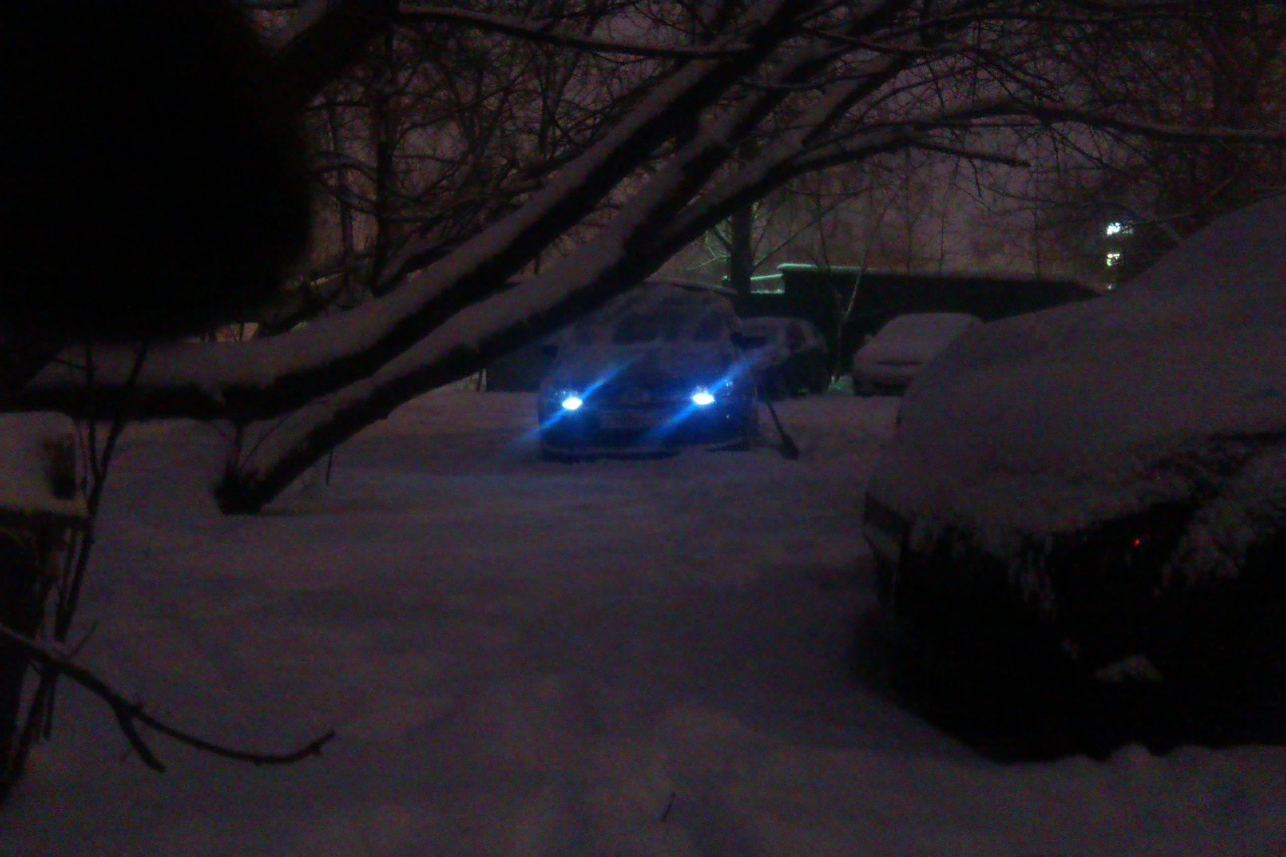

на передке у меня 9диодные- нормально светят, получше ламп накаливания.
Мож, правда, из-за тонировки хреново. Но как тогда объяснить: диодная лампа Р21(в стопах)за 1500руб и простая Р21 за 20-40руб - разница в свечение, должна быть в разы?

Что лучше поставить в габариты: диоды или лампочки какие?
Охота чтоб с синеватым оттенком немного было:
