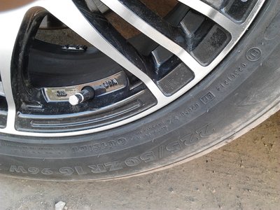

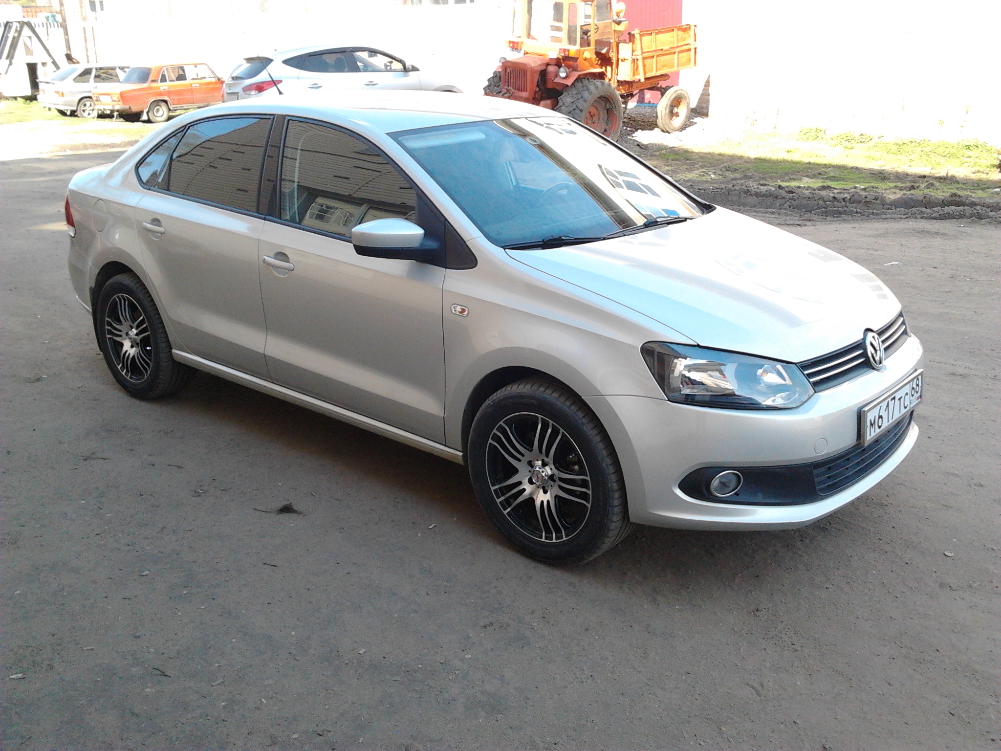

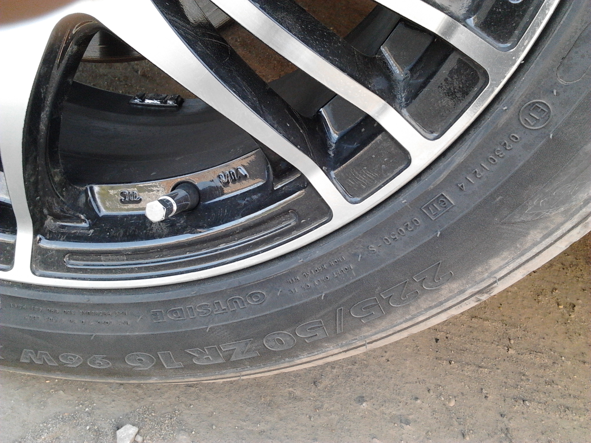

А я 225/50/16 вкарячил

MAX777
Жестко))) Нигде не трет? Диски какой ширины и вылета?

Dreich писал(а):
MAX777
нет не трет диск 7,5 дюймов вылет 38

MAX777
Налегке, конечно, тереть не будет - арки полика огого. Вот только при некоторой загрузке (учитывая вашу доработку по звуку) ширканье весьма и весьма возможно:
AvdeeFF писал(а):
Сейчас стоят диски 6,5J ЕТ40 R16 с резиной 205/55, 632мм в высоту
-колею перестал ловить, в поворот входит уверенней несмотря на снег, даже ESP спит
-с 55-ым профилем само собой мягче, но! посадил троих назад и заднее правое колесо стало на ямках ширкать об подкрылок! Пришлось убирать феном ступеньку на заднем правом подкрылке, за которой стоит какой-то топливный абсорбер, благо зазор между ними где-то 7-8 см, стало 2-3.
По факту клиренс у вас увеличен на 15 мм, колесо вышло наружу на 20 мм (по отношению к комфортлайну). Хозяин - барин, конечно, и чем это грозит думаю догадываетесь...
