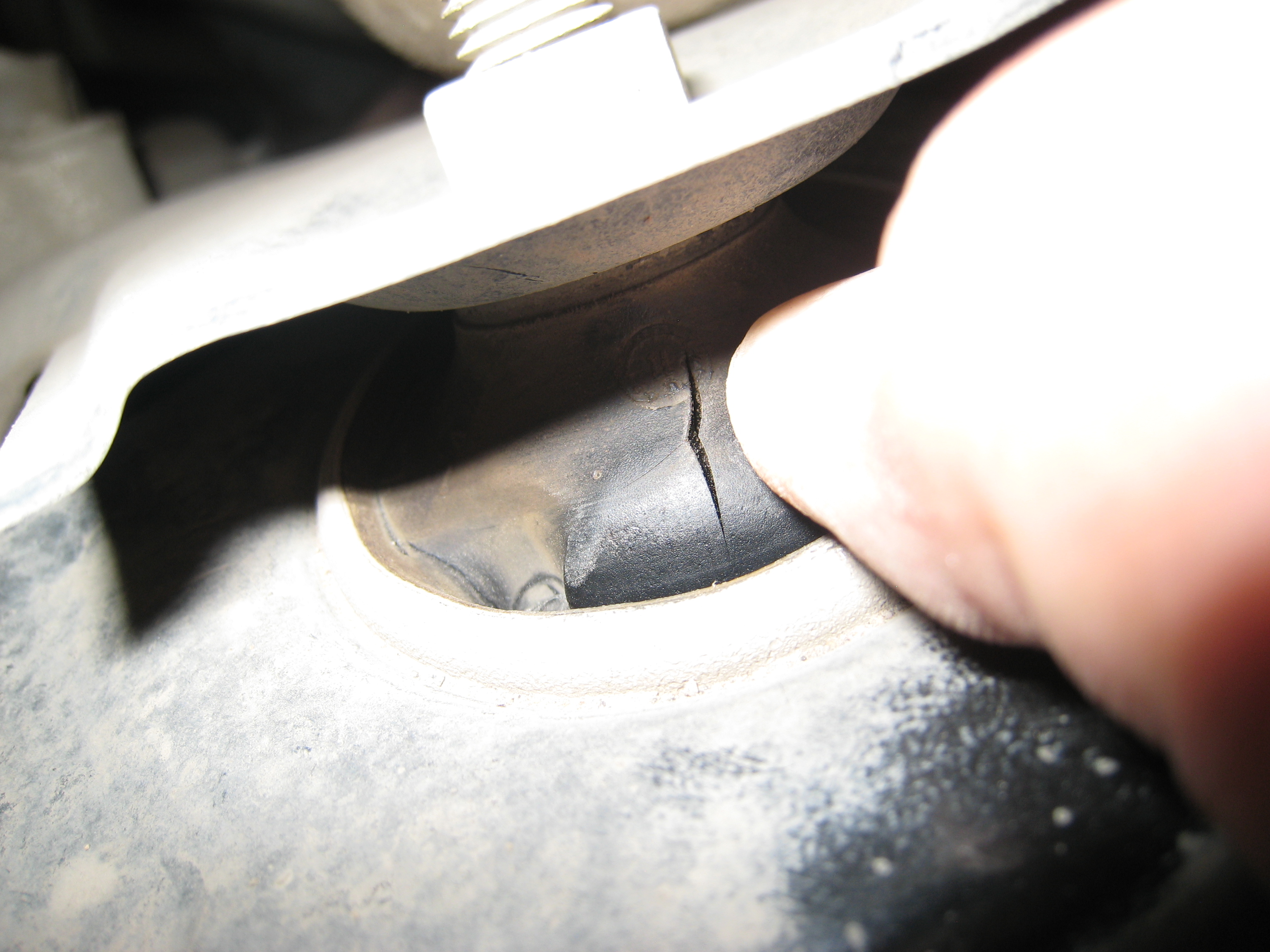

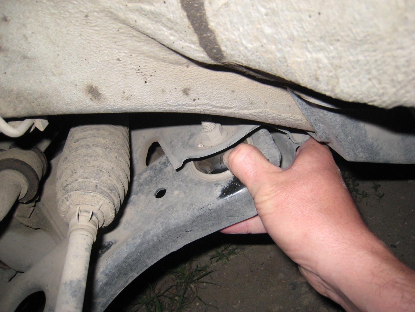

half писал(а):
Да, потеплело - полез резину менять на летнюю. Пока меняли я голову засовывал под арки. И... нашел трещину в резине слева спереди(сайлентблока наверное, фото прилагается поправьте, если не так). Глубокая - где-то 7мм. :shock: Каюк ей короче. А завтра еду к ОД опору редуктора менять. Как интересно, эта резинка собиралась два года ( 30 тыс.) ездить, если она уже на 14 тыс. ушаталась?
С заменой опоры получилась длительная заминка. Но все-же поменяли. А по-поводу вот этой трещины ответ такой: " ну не факт что трещина с завода, резинки мол не гарантия, мол так вы ездите, и вообще она же не развалилась пополам (видимо это намек для меня ;) ) ОД - Гедон-КМВ Пятигорск. Я резинку показал так сказать "прицепом", думал и вопросов не будет по замене. Теперь обращусь официально - отказ - письмо в головной.

Перечитал свой договор. Резиновые элементы подвески входят в негарантийный список.Где-то, на зимних дорожках задубевшая резина сайленблока не выдержала усилия на отрыв.Трещина в резине сайлентблока левого рычага с весны так не выросла. Еще раз от мастера получил подтверждение что это не гарантия. Надеюсь блок будет еще ходить год - не хочу менять у ОД.
