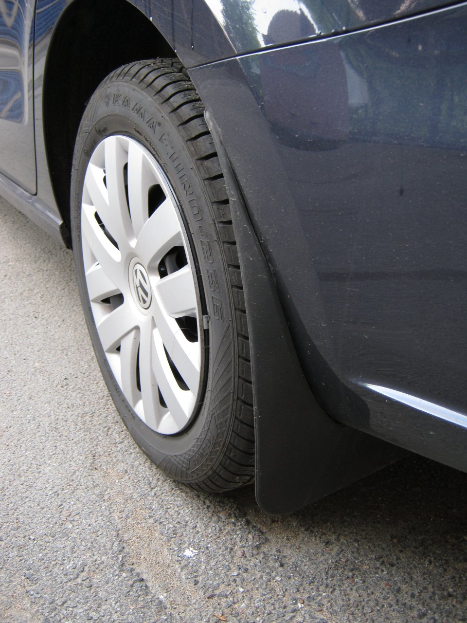

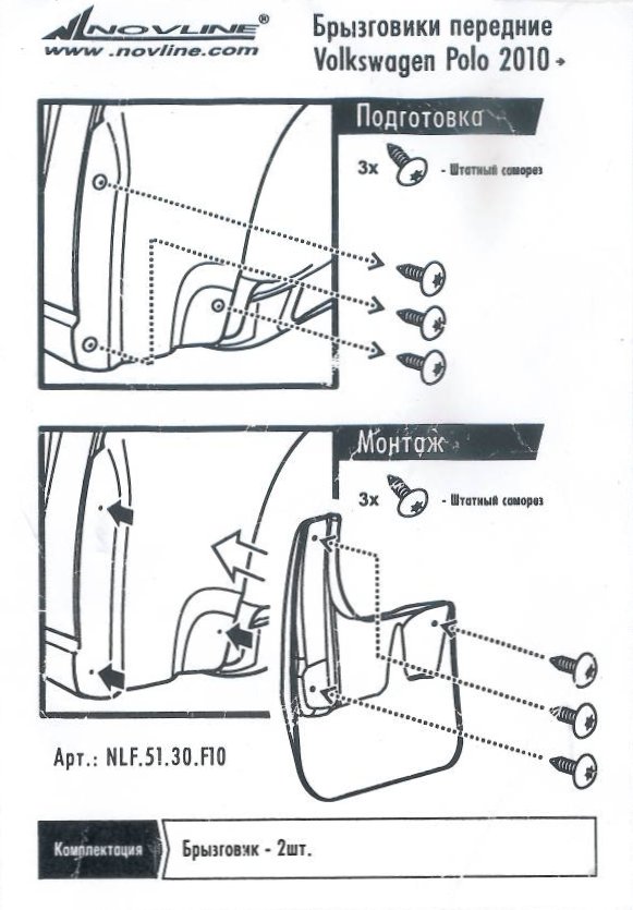

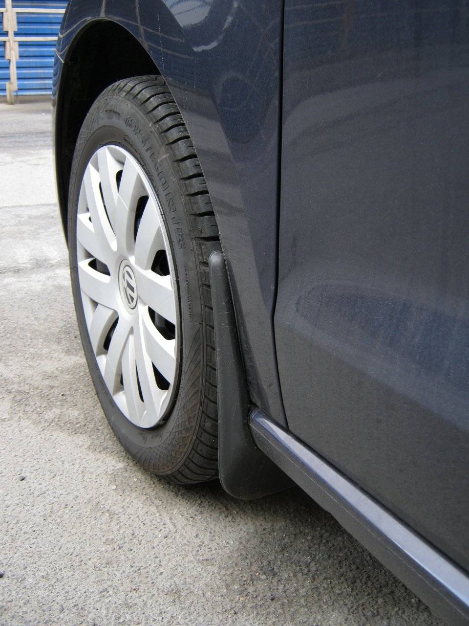

Поставил брызговики Novline, никакого сверления и шилодырения :-)
Доволен.
NLF5130E10 + NLF5130E10
1832 руб в Автопитере
Без снятия колес поставить реально, только нужен Г-образный Torx ключик, засученные рукава, наколенники и влажные салфетки
Комментарий к файлу: инструкция
Брызговики для VW Polo sedan.ДО РЕСТАЙЛ. Выбор и сравнение.
locker.jpg [ 73.15 КБ | Просмотров: 7313 ]
Комментарий к файлу: задние
IMG_0847.JPG [ 250.03 КБ | Просмотров: 7314 ]
Комментарий к файлу: передние
IMG_0848.JPG [ 226.14 КБ | Просмотров: 7314 ]

+1 к новлайну, все встало идеально без лишних телодвижений. Но задние колёсья пришлось все же снимать, несмотря на Г-образный торкс 8-)
А я и без него смог, обычной трещеткой :-)
Упрямство - великая вещь!
