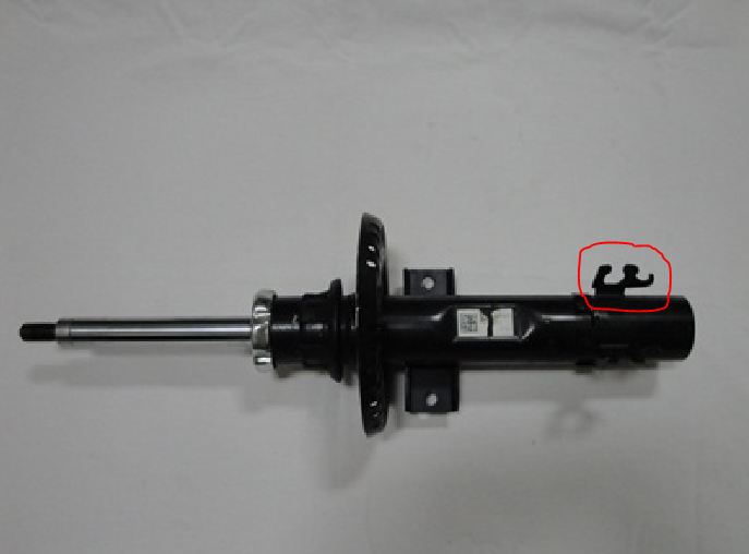

Все вышеперечисленные передние стойки не подойдут без колхоза!
У них нет нашего крепления для торм.шланга и АБС!

Проблема будет когда из-за колхозного крепления торм.шланг или провод абс перетрет или соскочит или зацепит итд.
Варить на собранной стойке с маслом нельзя даже точечной сваркой.
Для себя решил отвезти стойки на прокачку. Знакомый давно занимается пересборкой любых амортов на любую жесткость.
ПС: Вчера видел как водитель "десятки" нажал на тормоз, что-то случилось со торм.шлангом (след жидкости потом увидел) и его вынесло с разворотом на встречку в лоб приоры... :-( Поэтому не собираюсь спорить на эту тему, мне это неинтересно

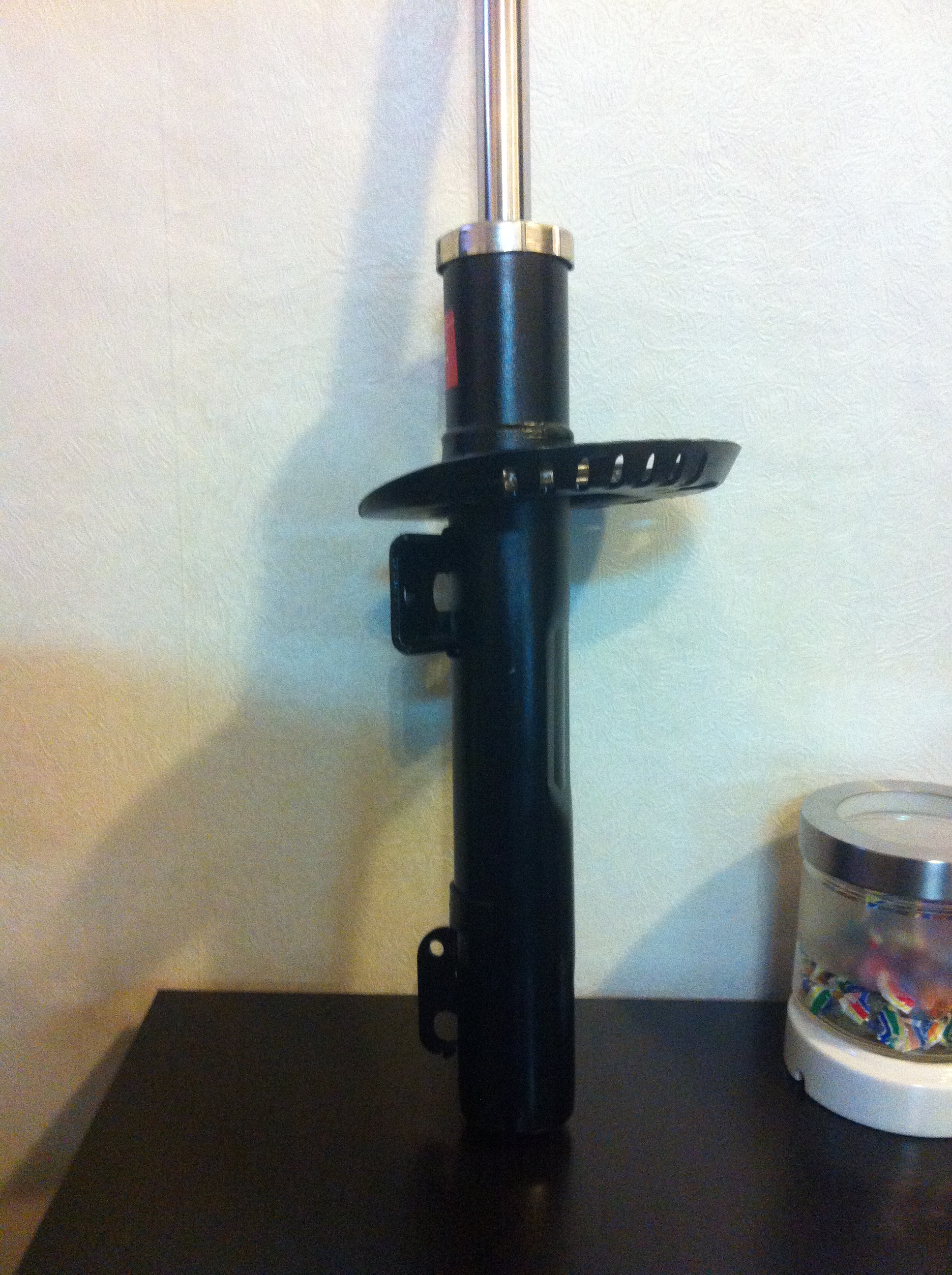

Я поставил Monroe Reflex газовые передние.
Monroe E 7091 Стойка амортизационная газовая, двухтрубная "Reflex" 2 764,95р.
Monroe G 8109 Стойка амортизационная газовая, двухтрубная "Original" 2 596,45р.
поставил первые. Встали идеально, есть крепление тормозного шланга. Вместе с ними поменял опорные подшипники.

multik1985
такой крепеж?
если будет возможность сфоткать со снятым колесом буду признателен

Зарегистрирован: 23 июл 2010, 01:16
Сообщения: 105
Откуда: Ярославская область
Поблагодарили: 21 раз.
завтра сфоткаю и выложу
