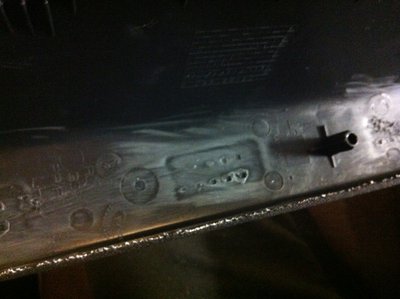

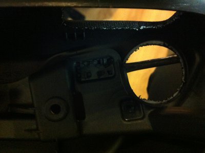

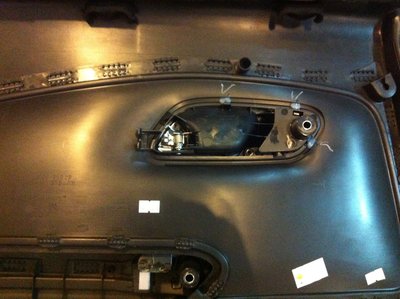

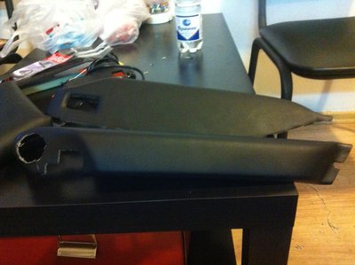

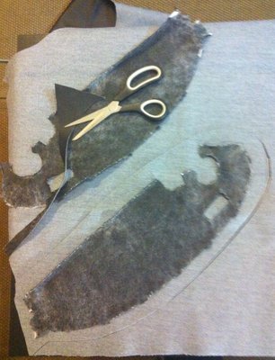

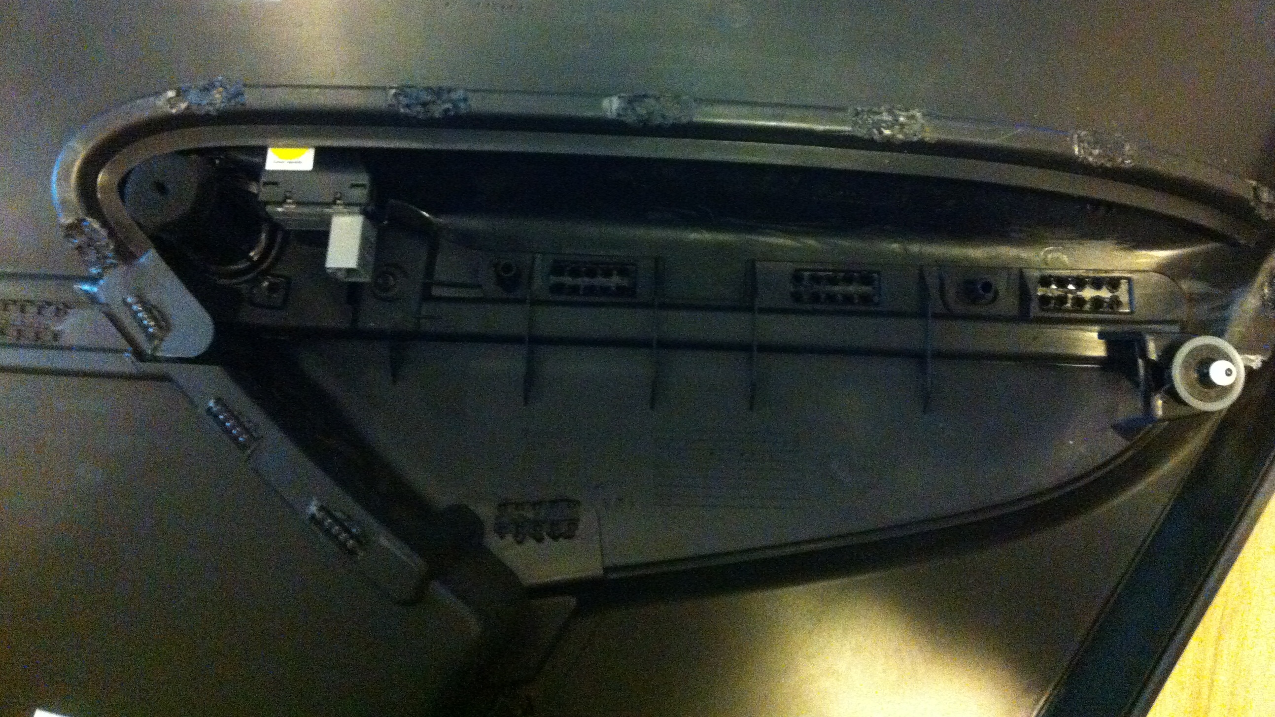

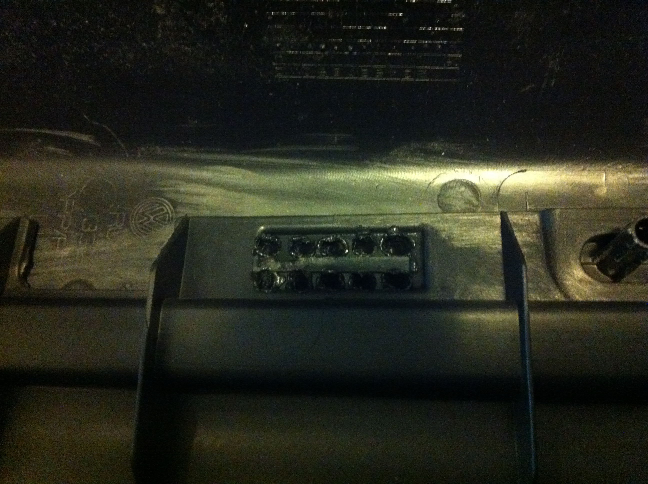

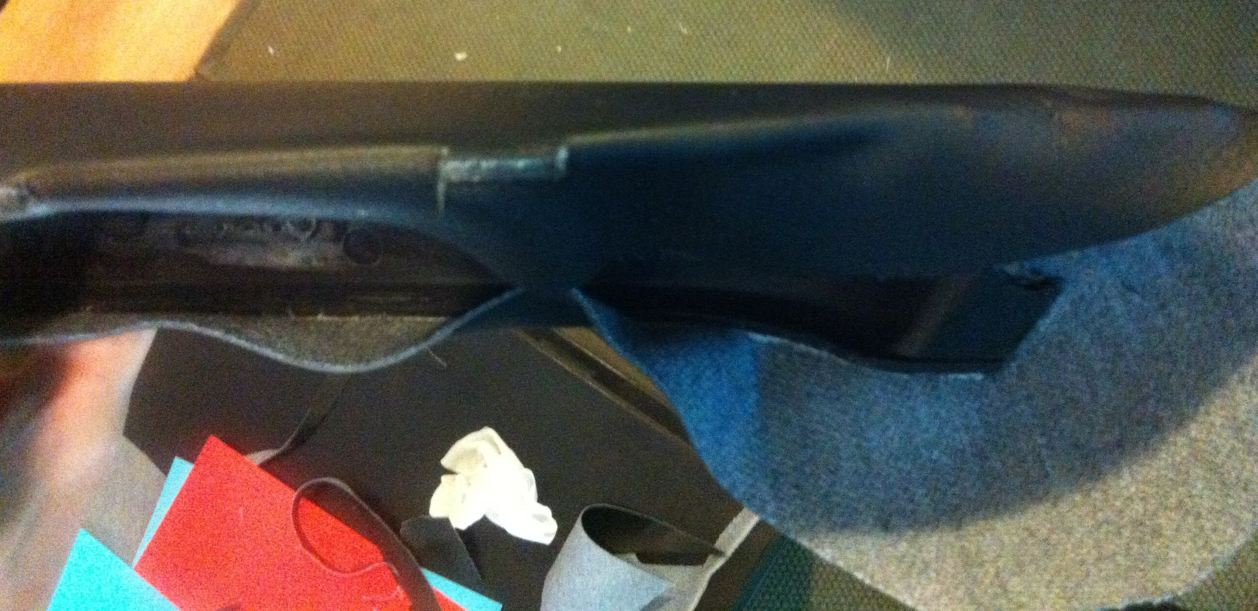

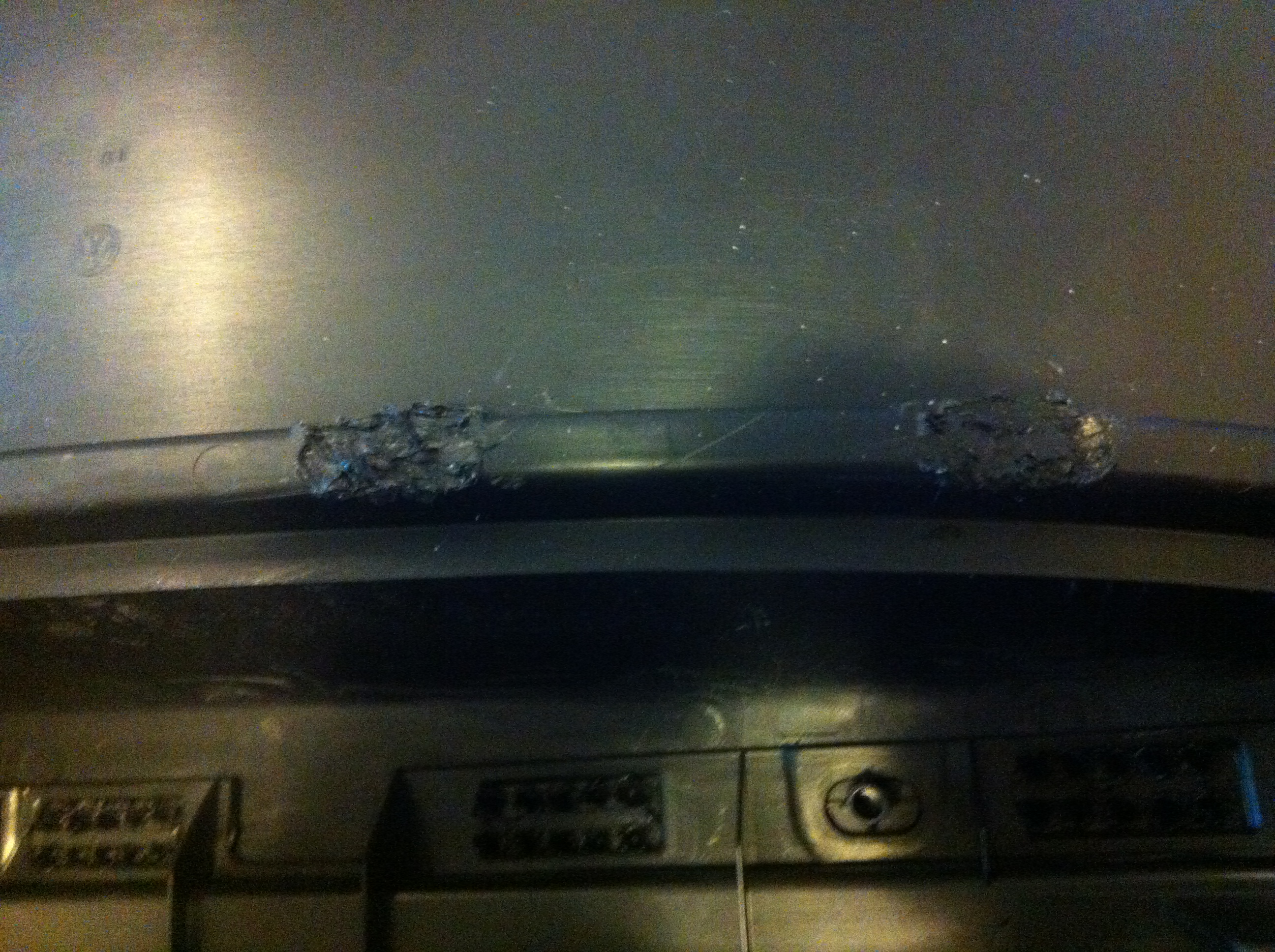

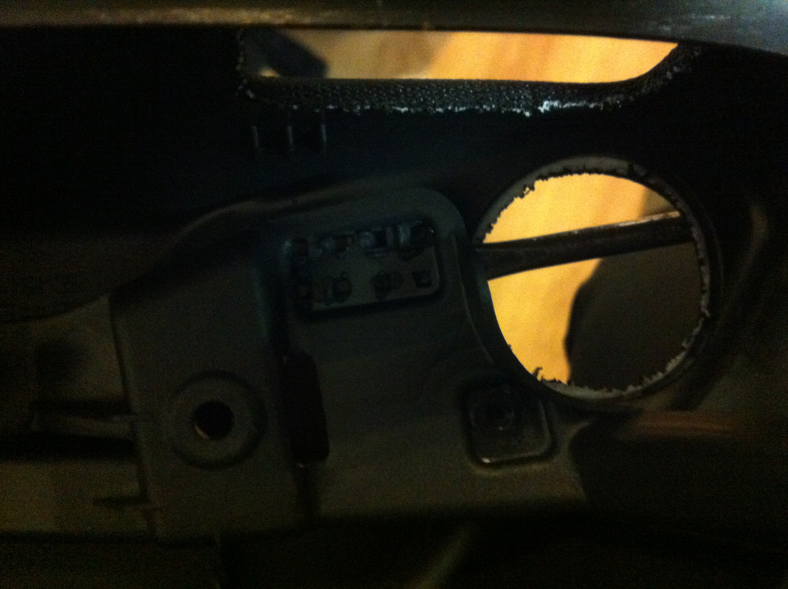

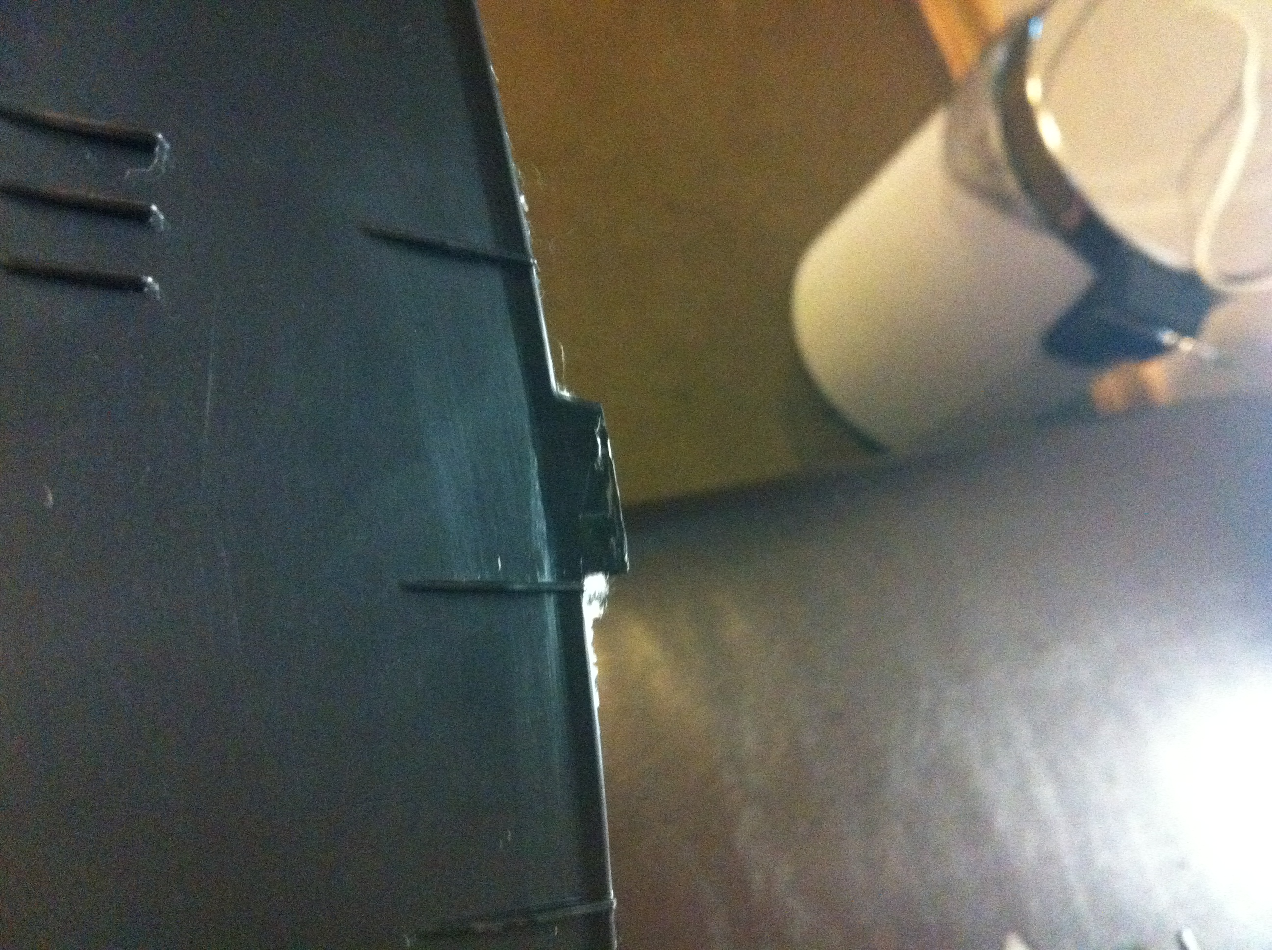

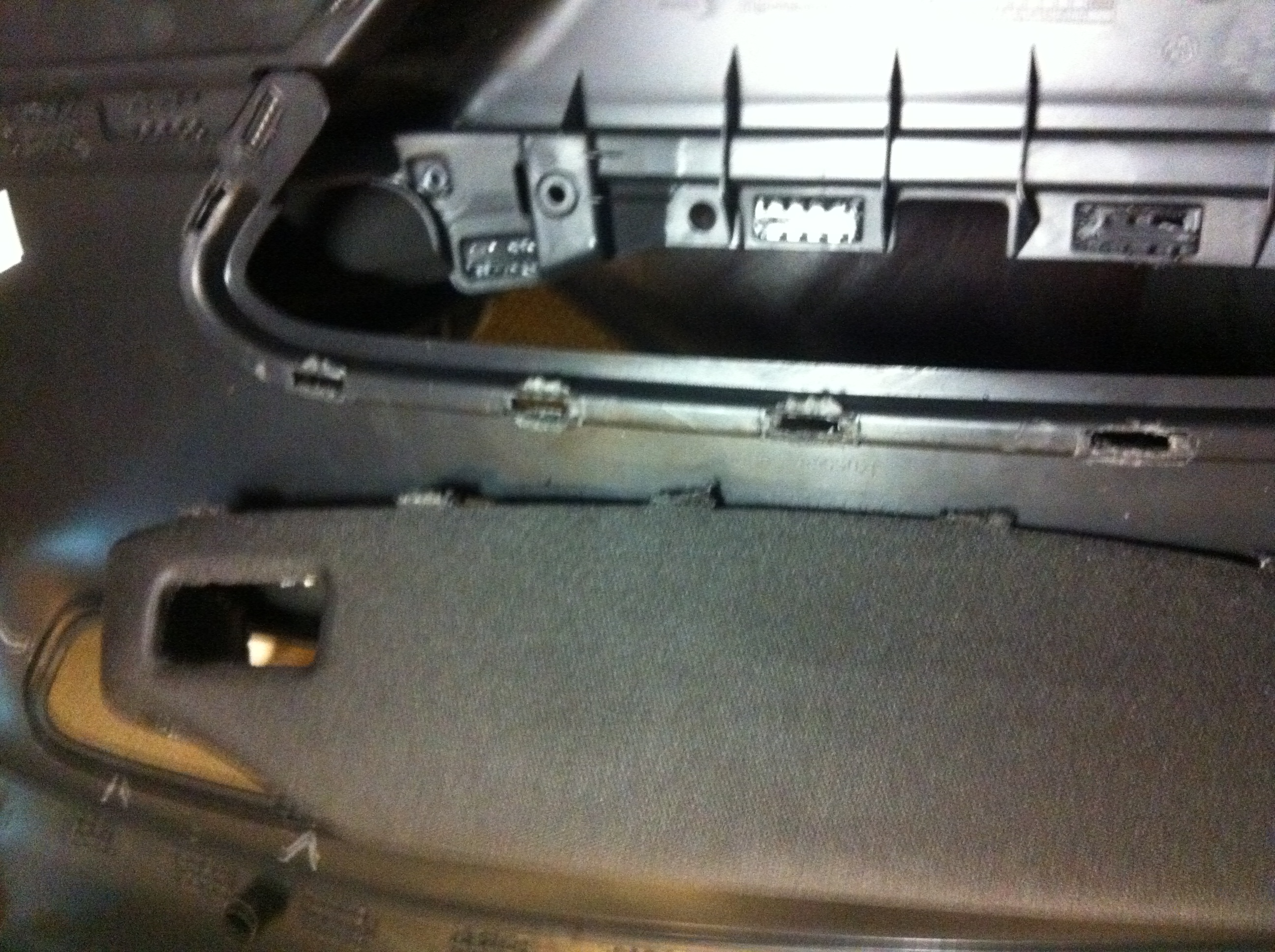

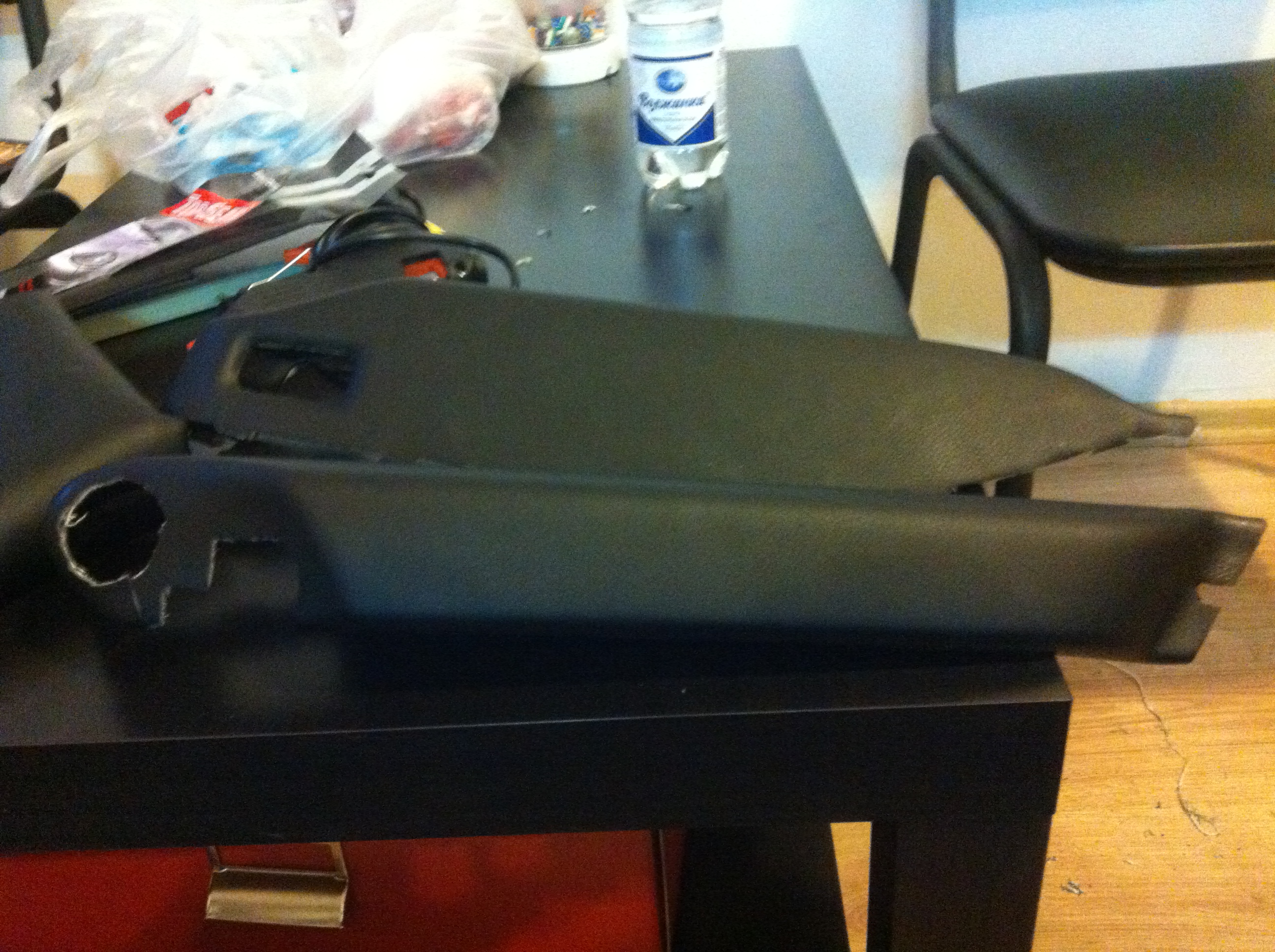

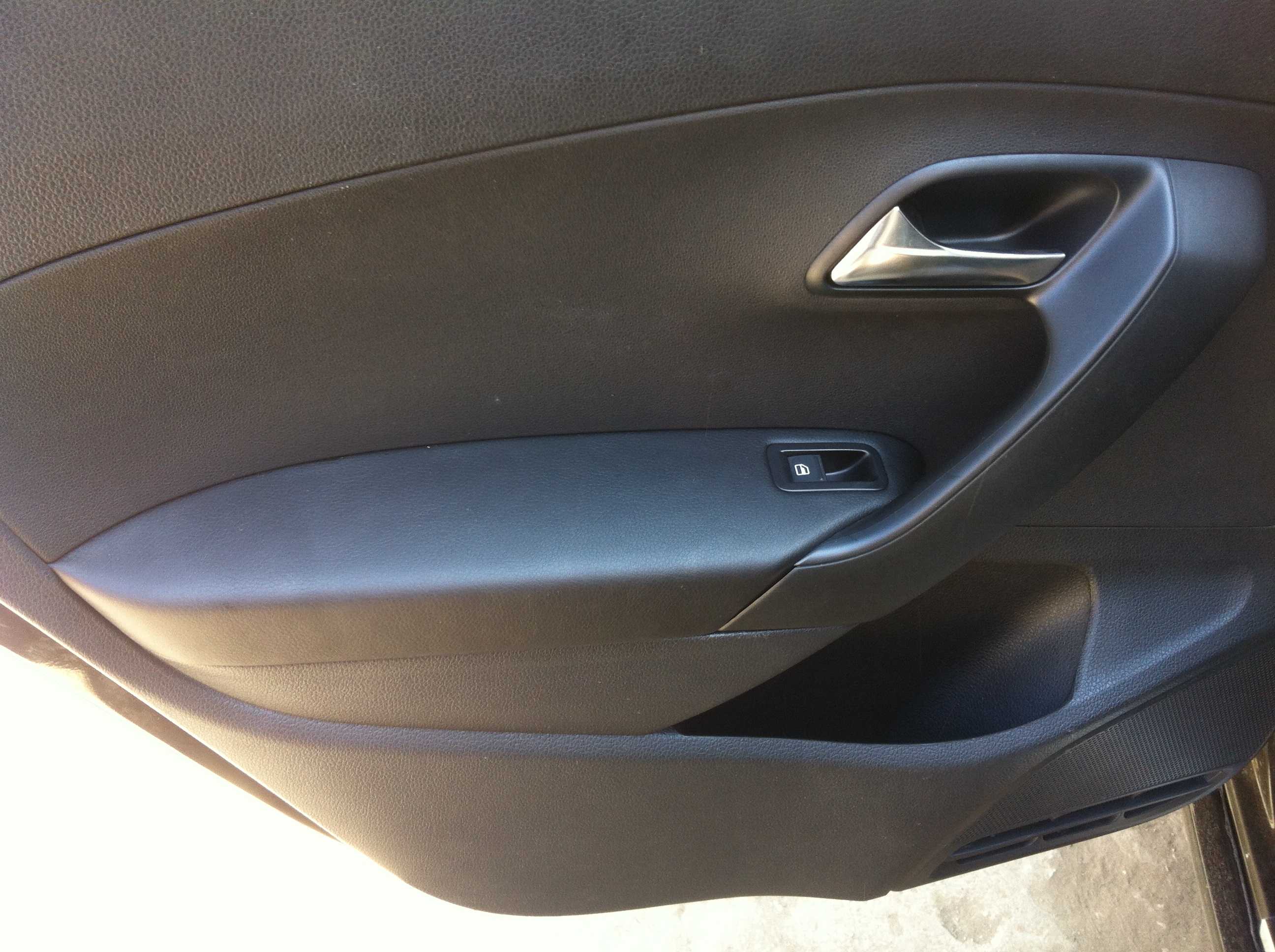

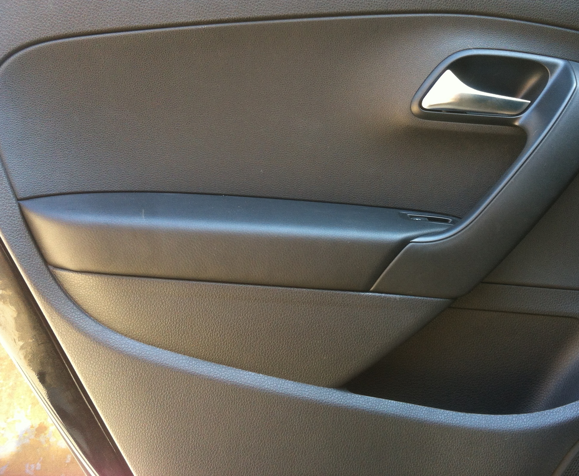

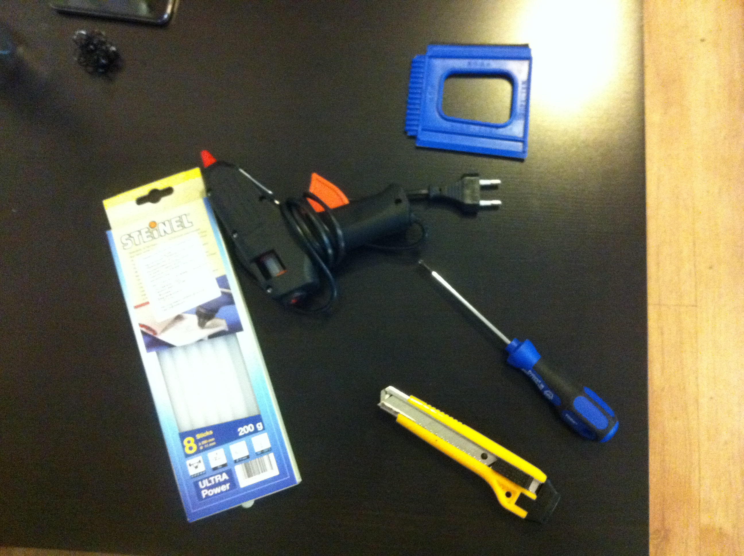

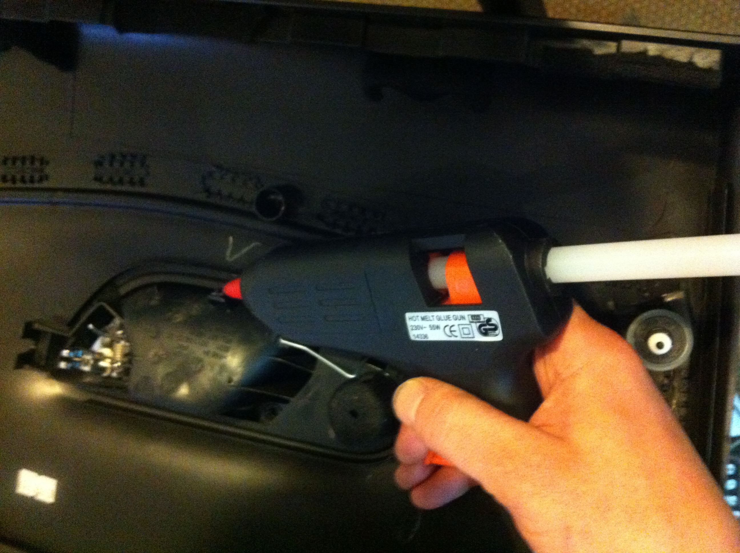

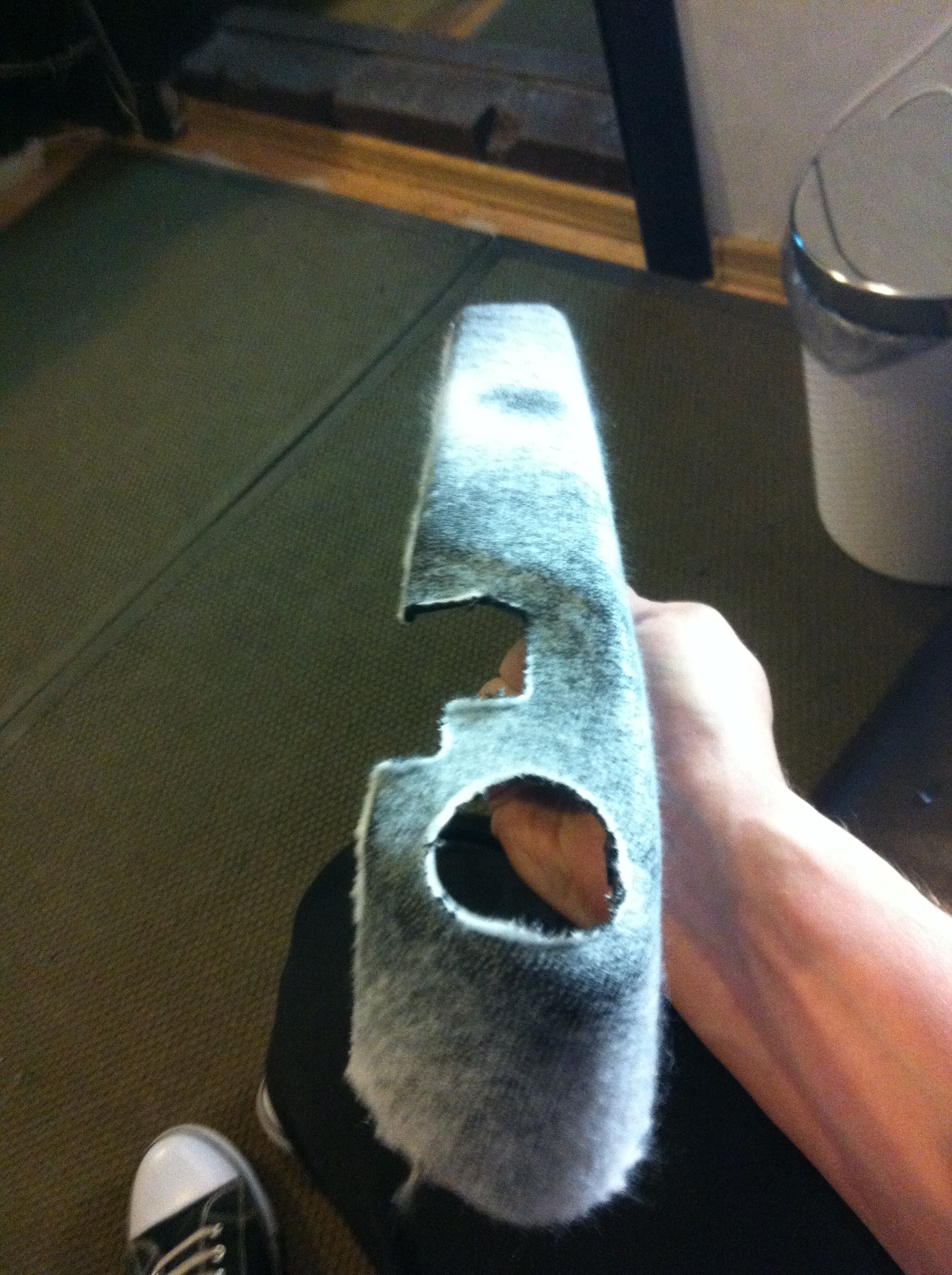

Вот мой, необремененный высокими технологиями, вариант обтяжки подлокотников на примере задних дверей.
Уверен, после просмотра большинство сделают гораздо лучше и даже практичнее. Я в свою очередь не заморачивался)
Для своей цели приготовил: канц.нож, отвертки, клей-пистолет, аэрозольный клей для кожзама, небольшой шпатель для разглаживания и паяльник для пластика.

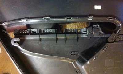

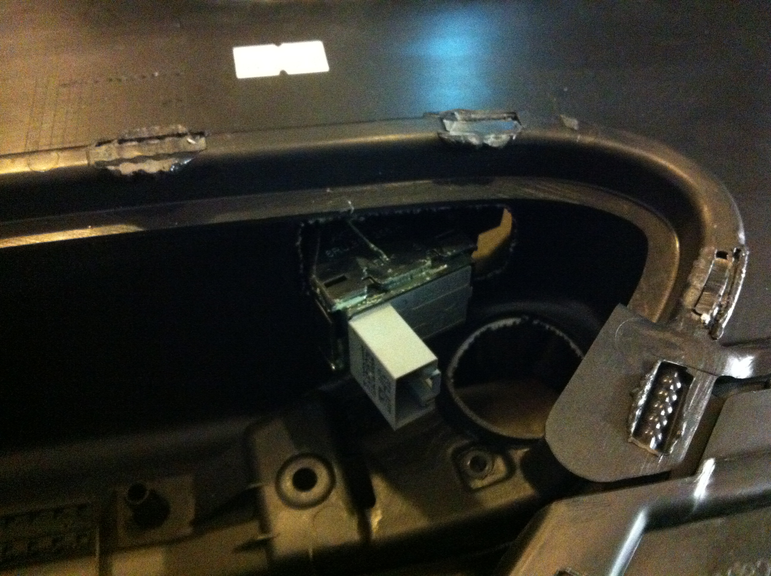

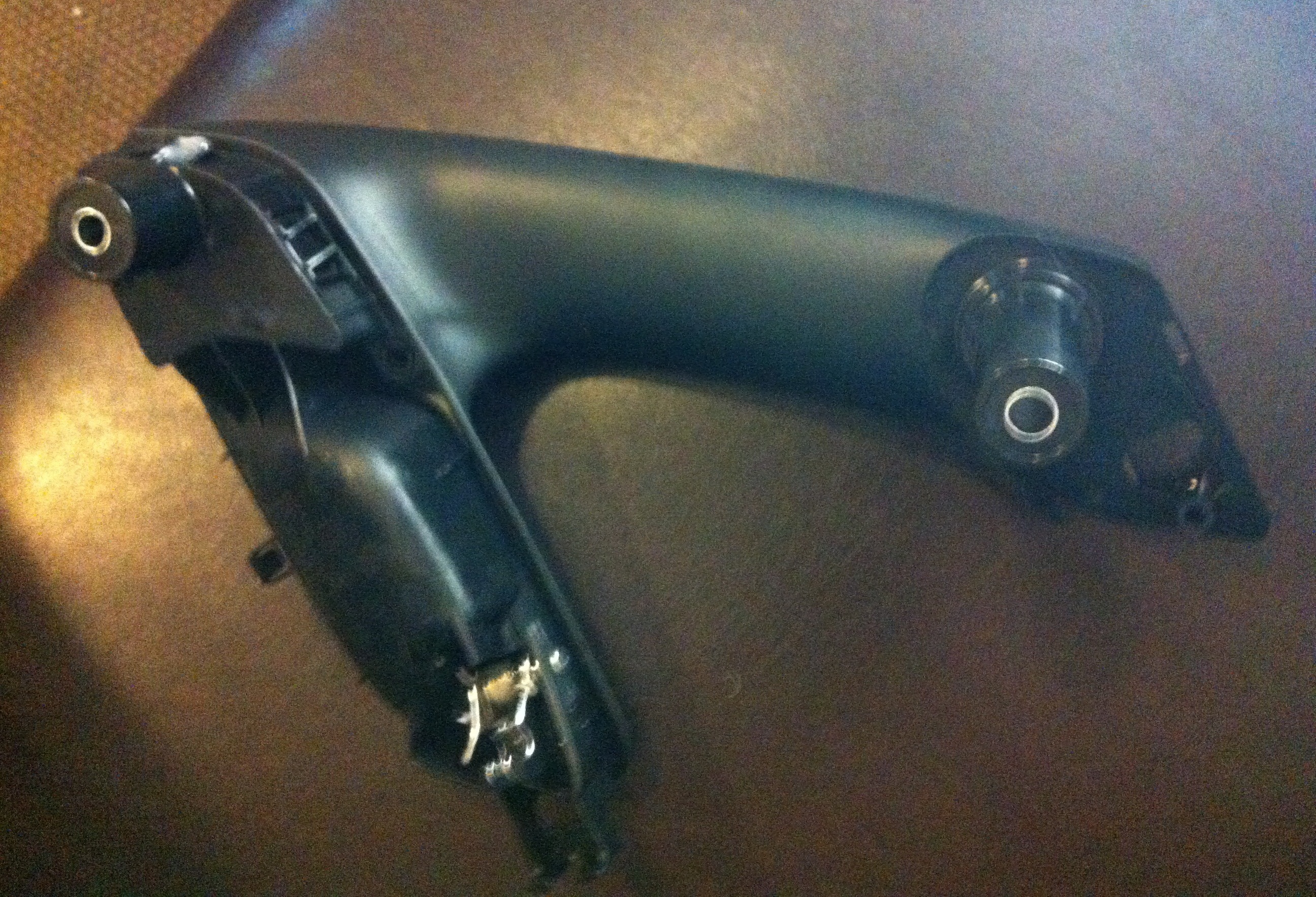

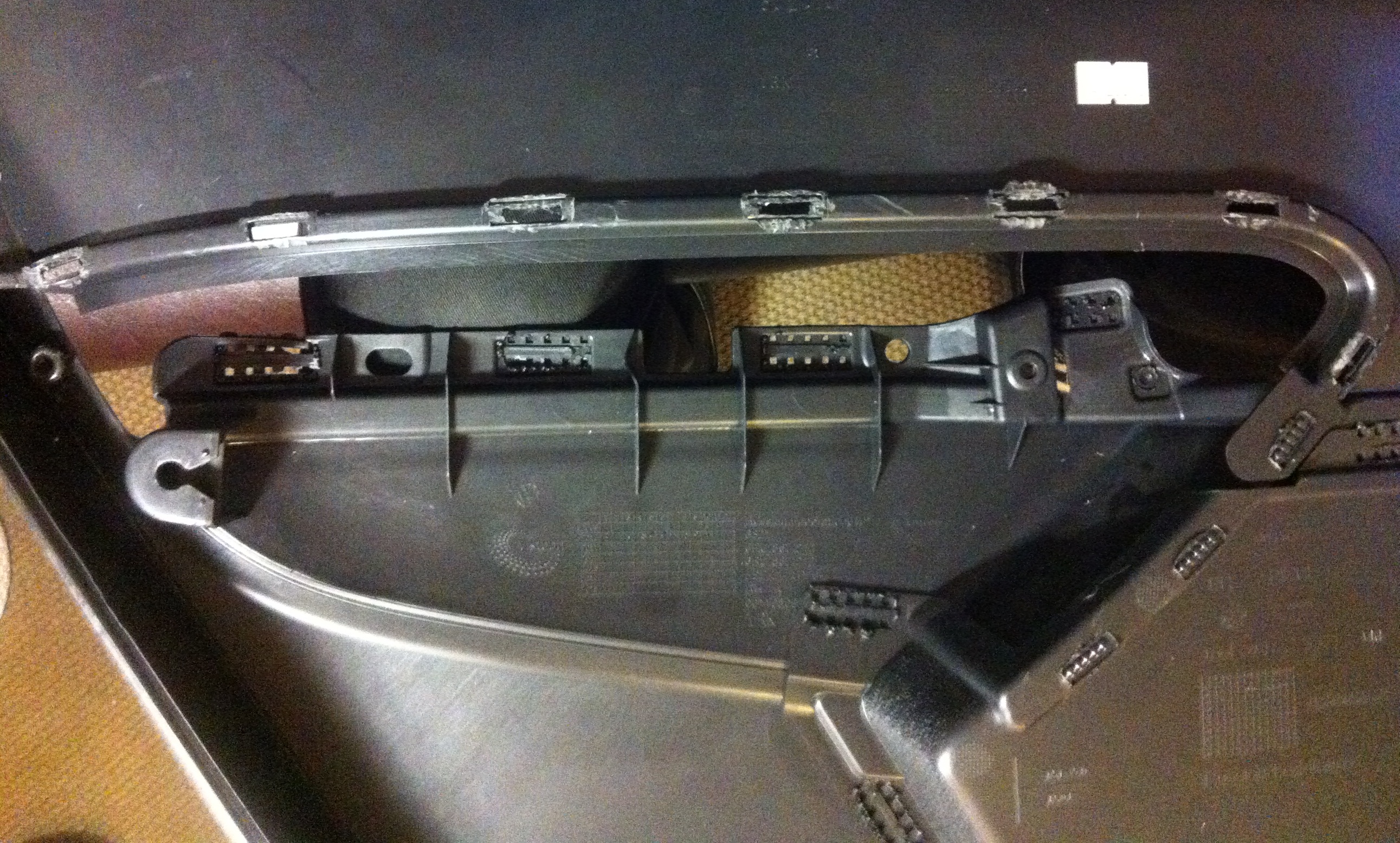

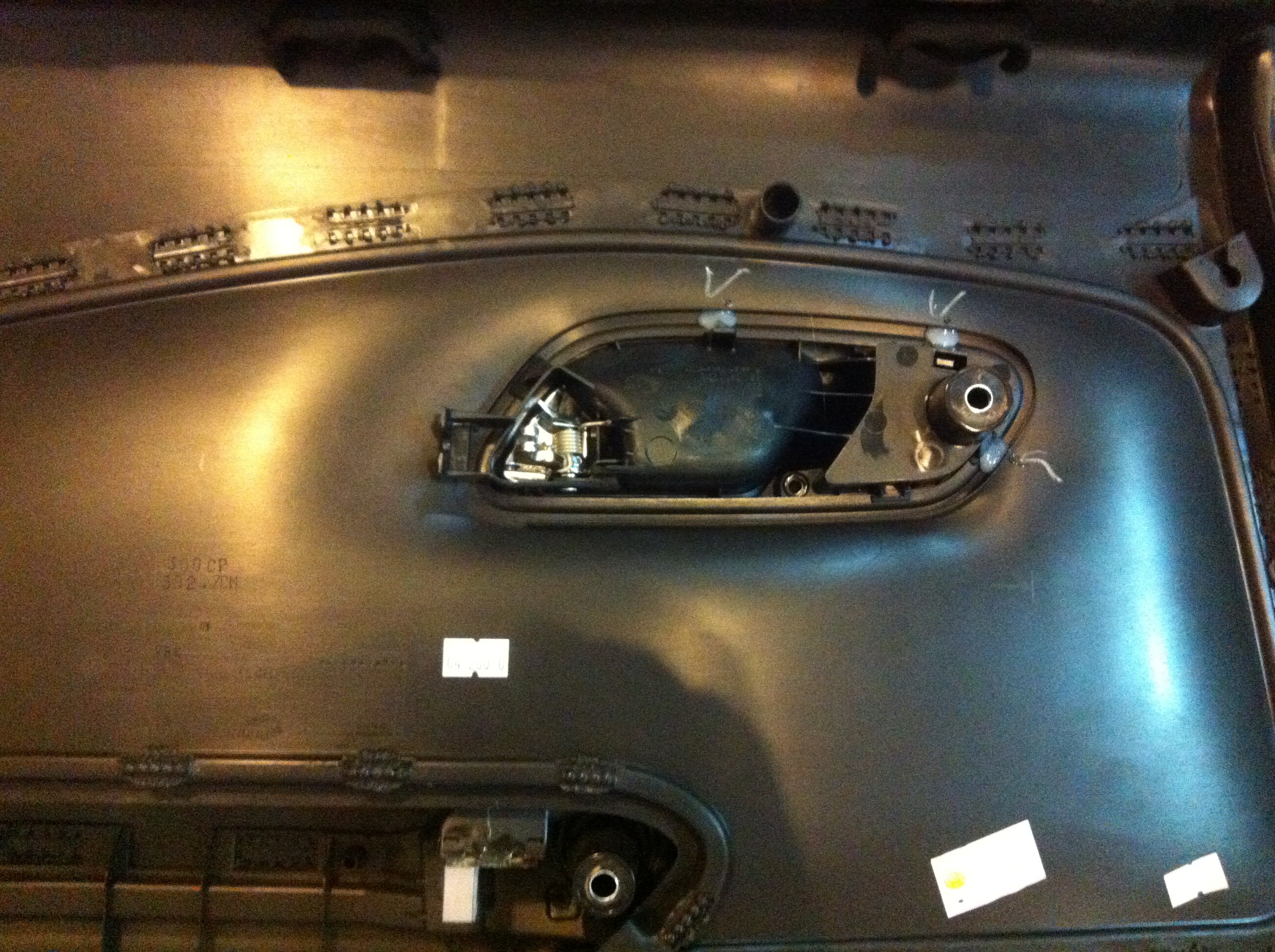

На снятой обшивке нужно снять дверную ручку
-выкрутил саморез возле кнопки стеклопод. и очистил защелки от клея на дверном крючке - ручка свободна
-вытащил кнопку стеклопод.

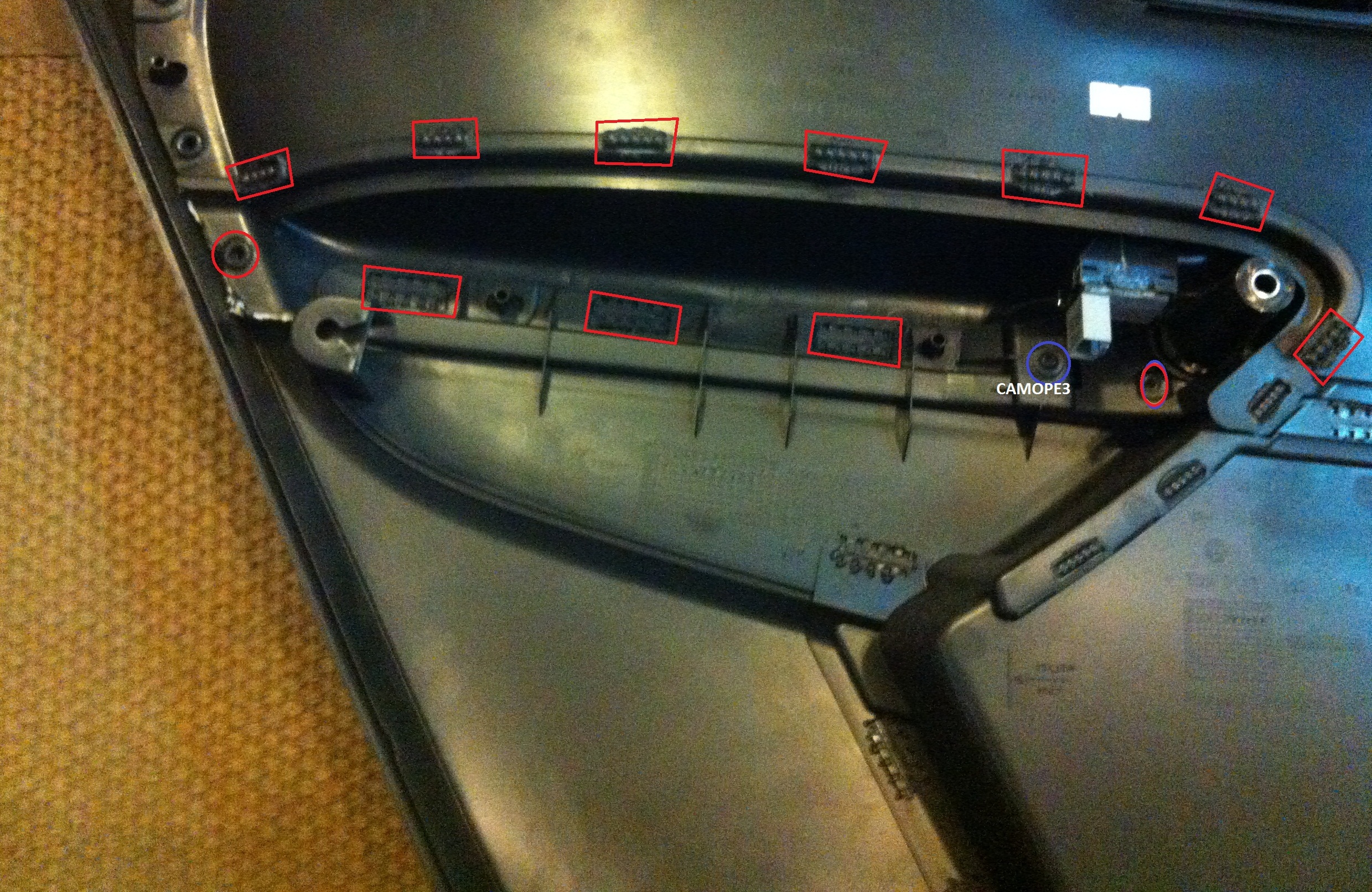

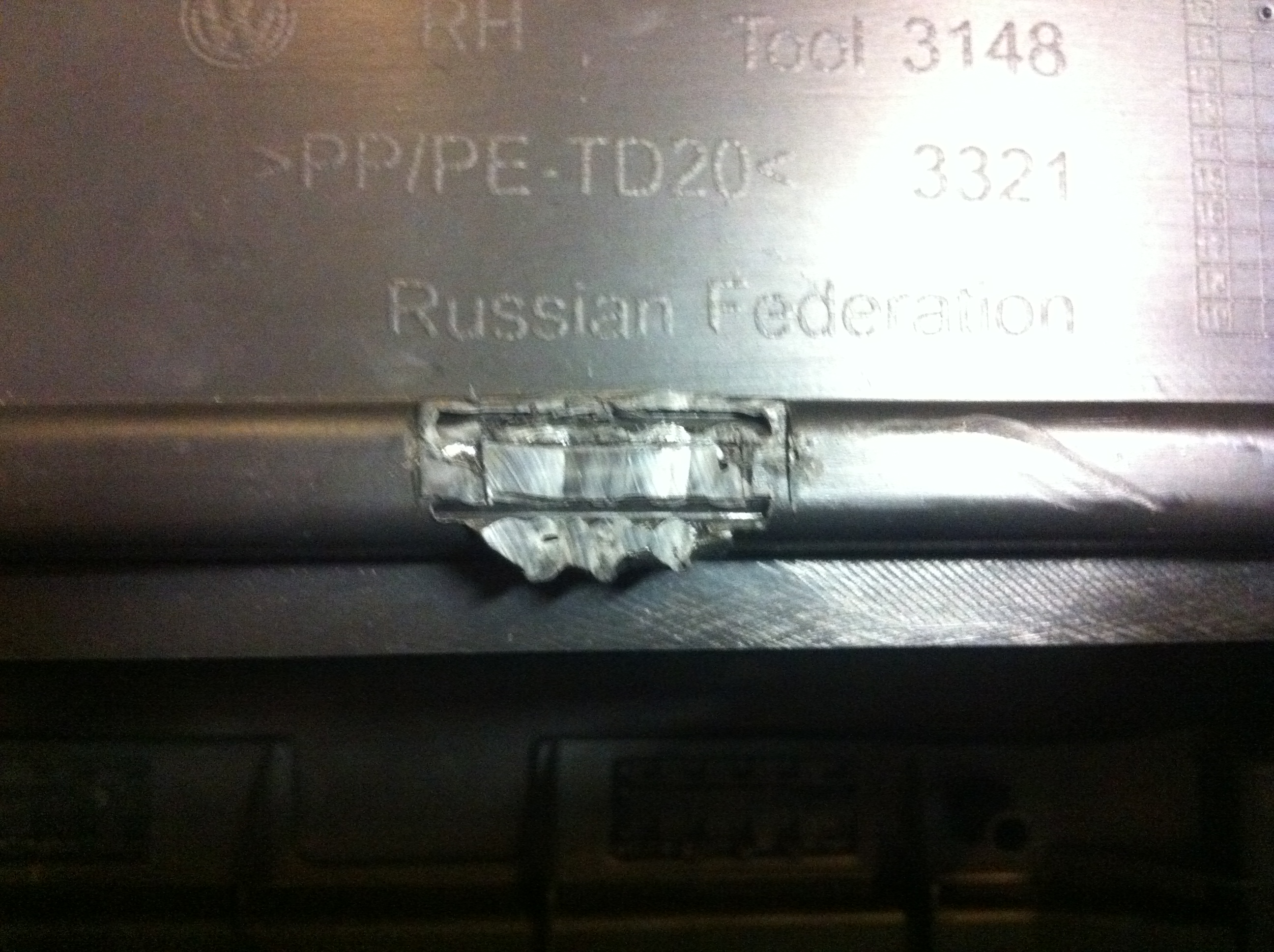

Сам подлокотник

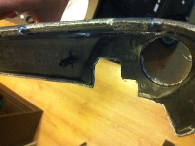

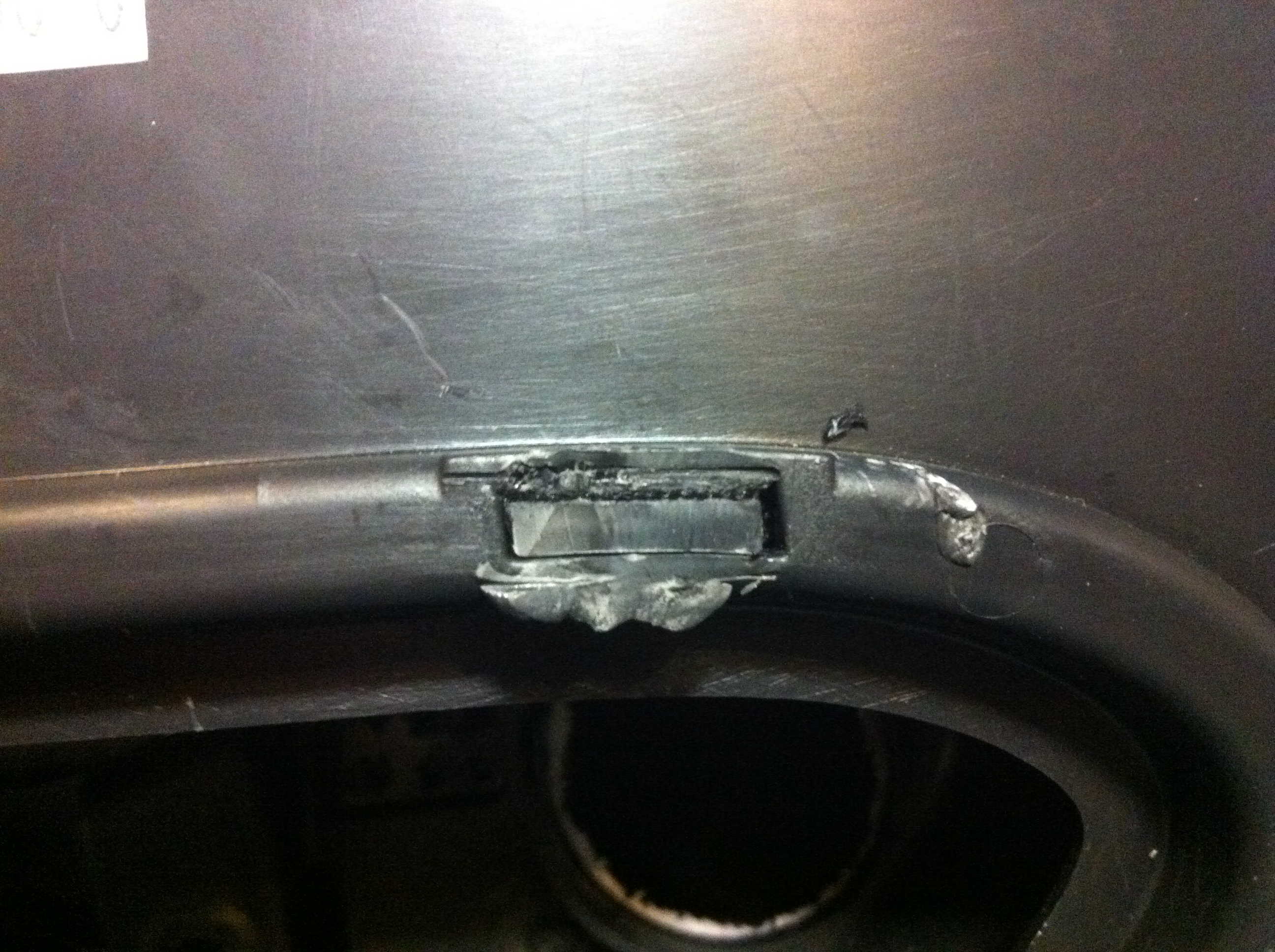

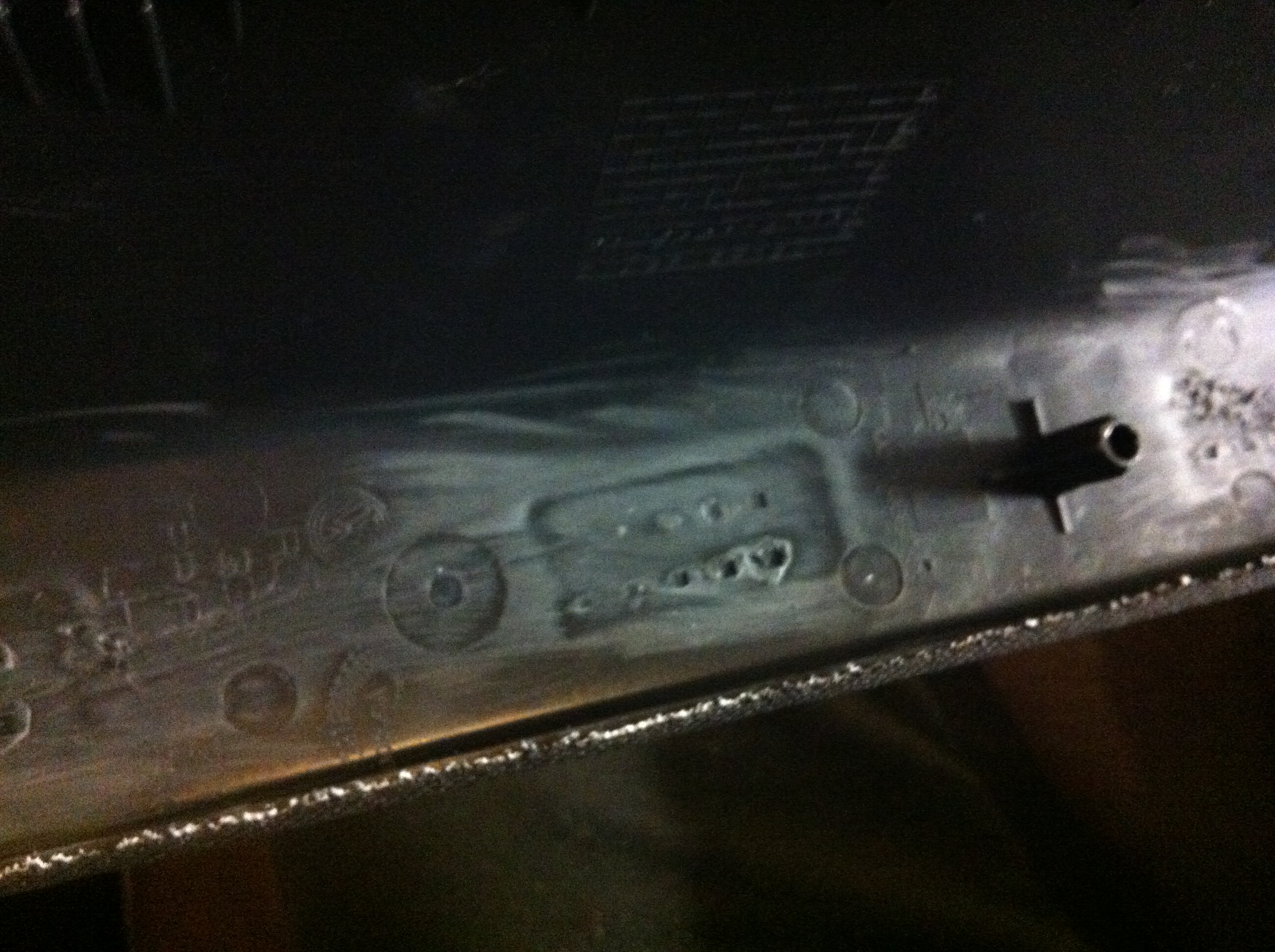

-острым канц.ножом срезал выступающую пайку подлокотника сверху, так чтобы был виден периметр пазов
-нижнюю пайку тоже можно отверткой поддеть и освободить
Теперь можно постепенно вытаскивать, применяя физ.силу.

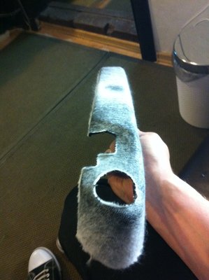

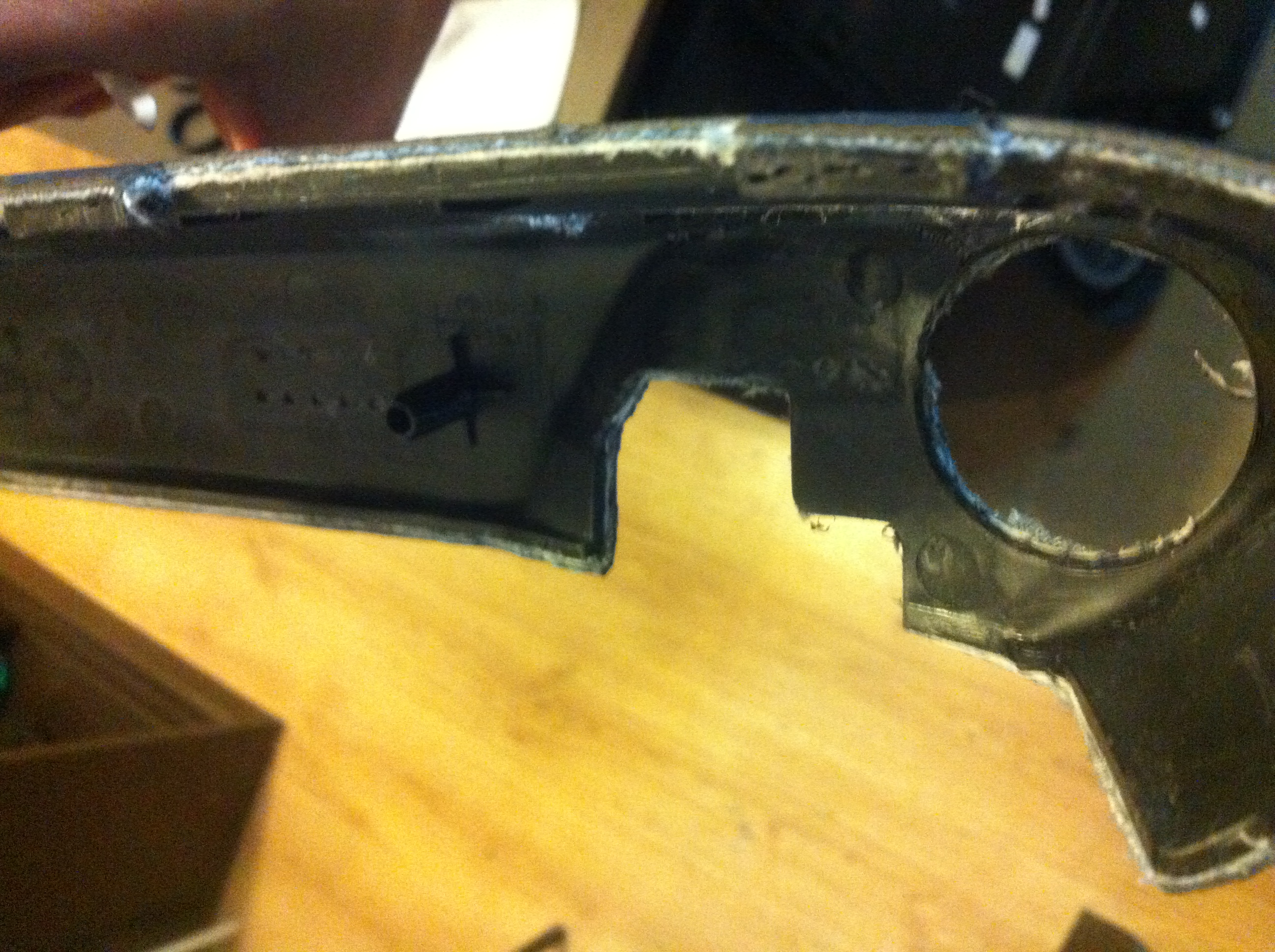

Сразу же зачистил и зашкурил все места пайки для более плотного прилегания.

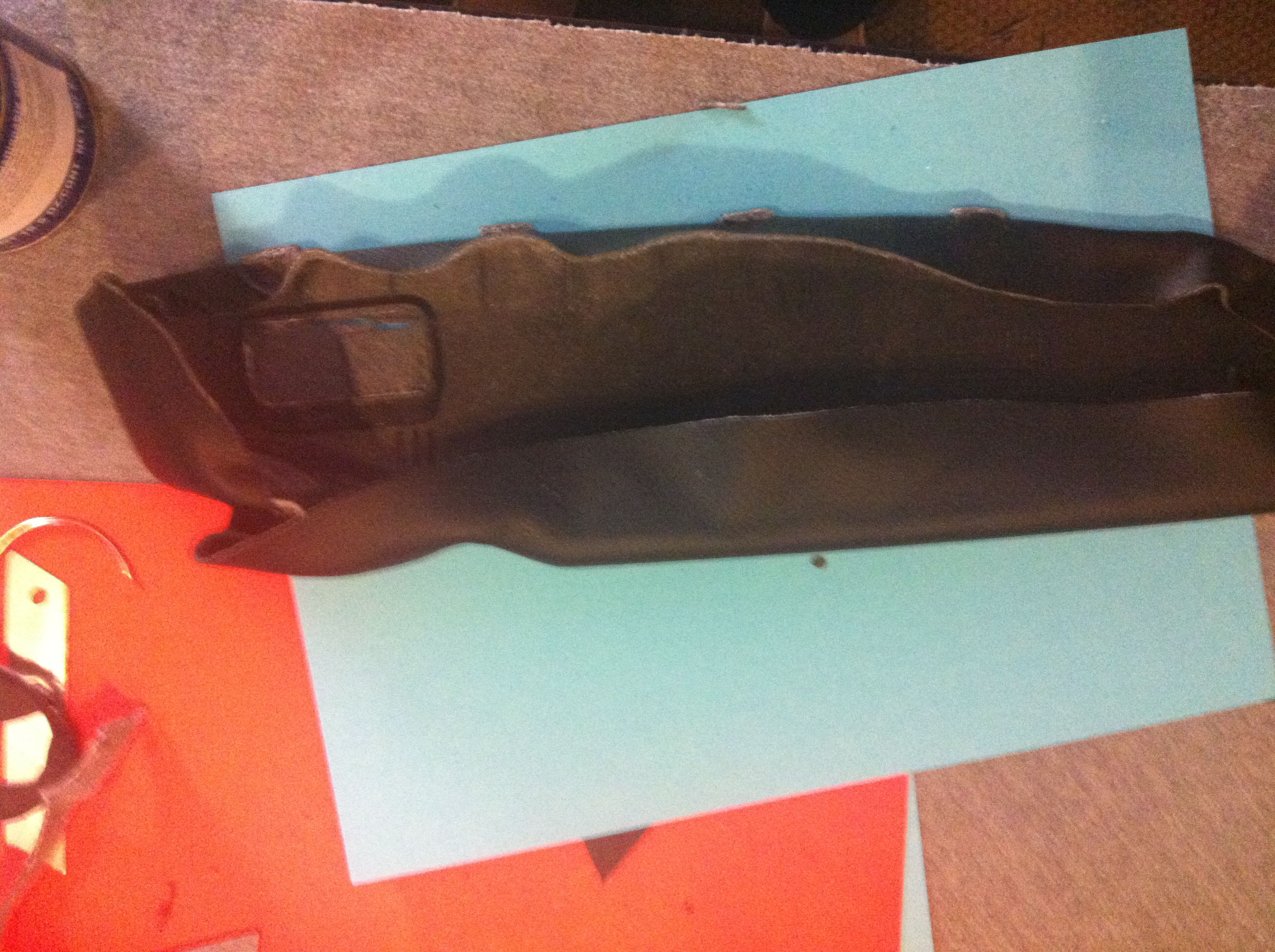

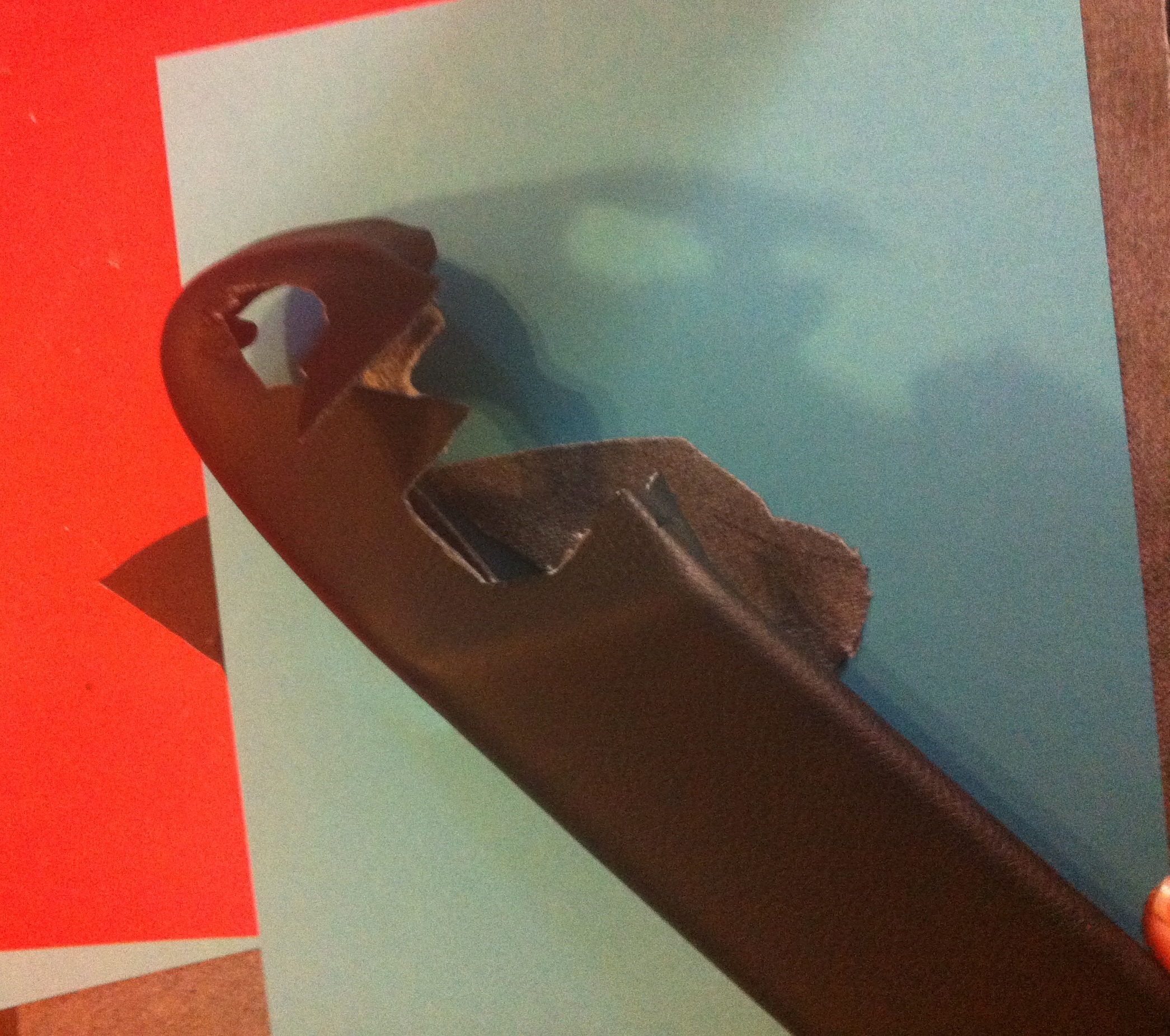

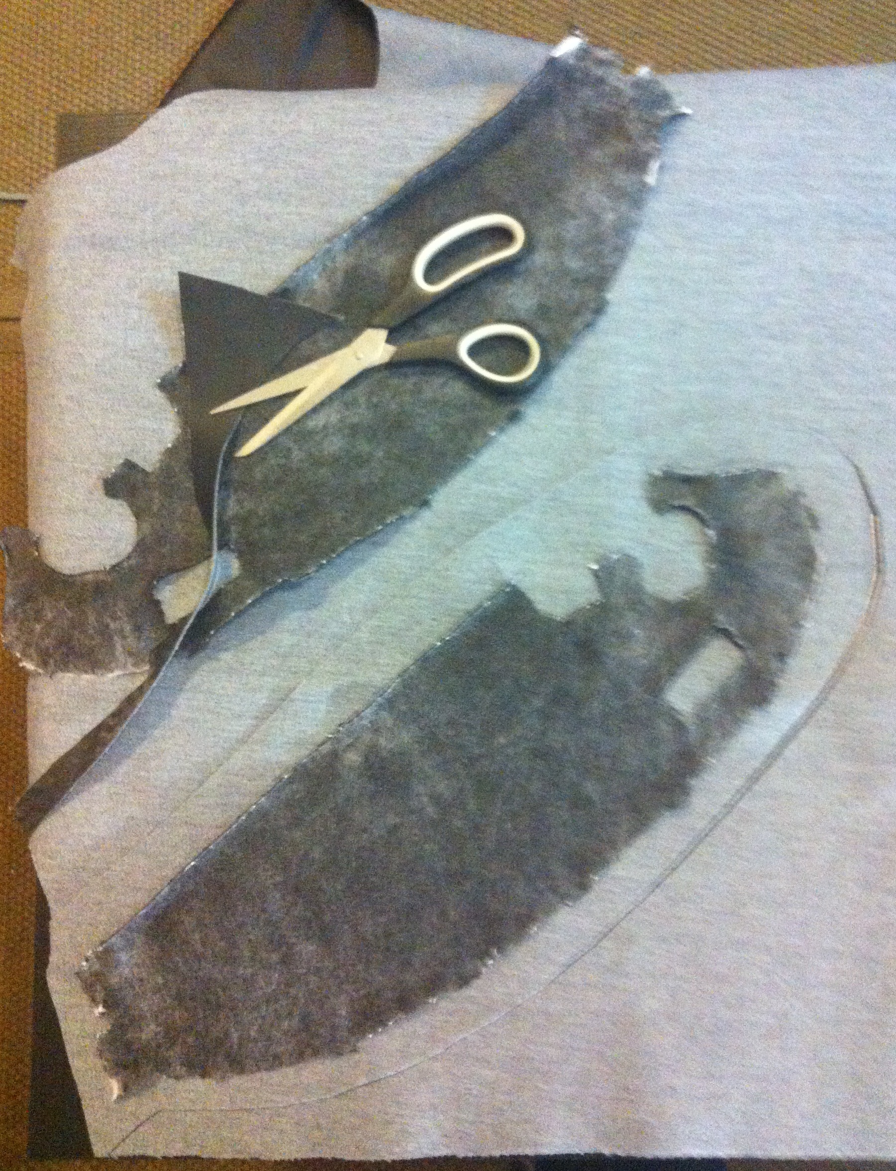

-отодрал ткань и подготовил поверхность к приклеиванию

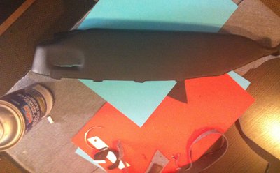

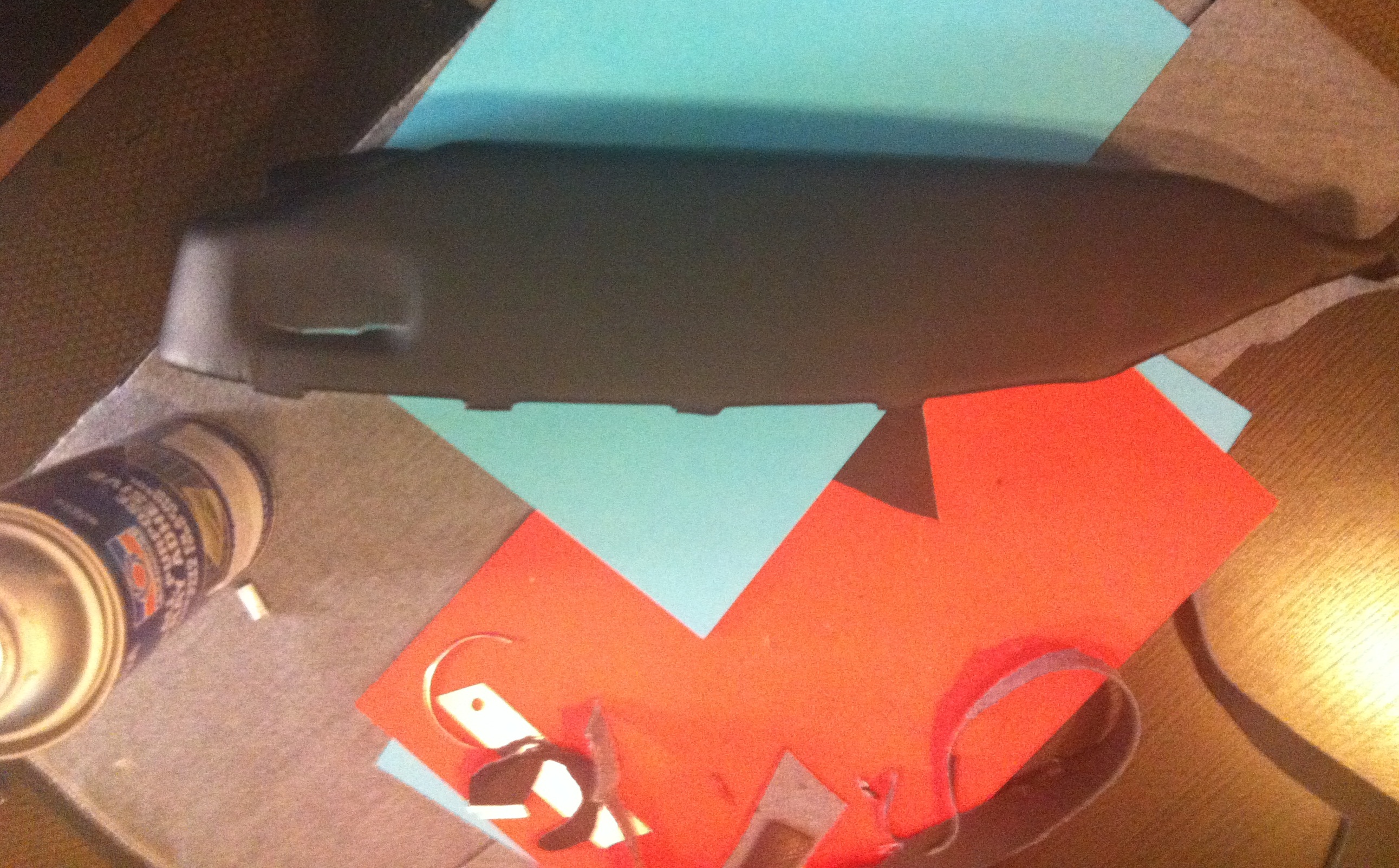

-по косой (чтобы не было перетягов и сборки) вырезал кожзам
-аэрозольным клеем хорошо прошелся по подлокотнику, особенно по краям
-вырезанный материал сначала приклеил, а уже потом дорезал отверстия и форму

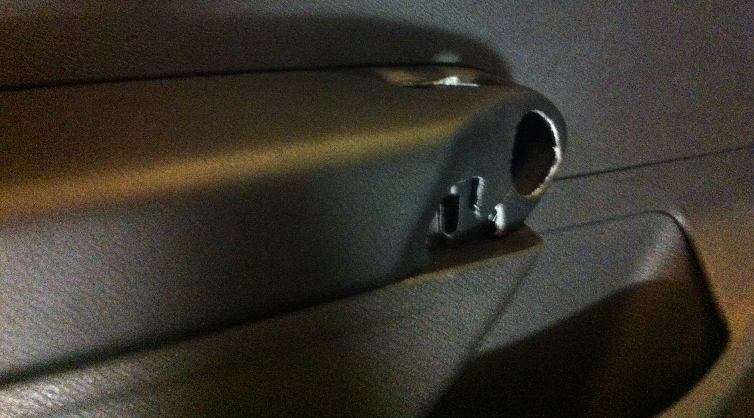

После высыхания можно аккуратно, избегая отклеивания краев и сборок, вставлять подлокотник обратно.
Из-за толщины кожзама верхние направляющие трудновато входят в пазы. Нужно обстучать обратную сторону обшивки между этими пазами резиновым молотком или рукояткой отвертки.
-спаял всю пайку обратно
-вставил кнопку, немного подрезав изнутри окошка под защелку
-вставил рукоятку двери, саморез на место
-защелки на дверном ключе заклеил пистолетом как было
Обшивку на дверь. Готово.

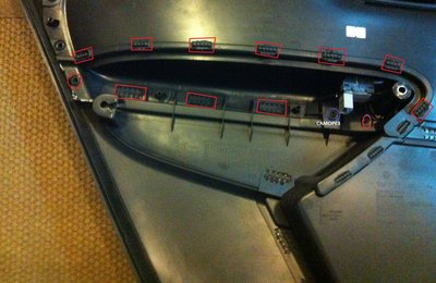

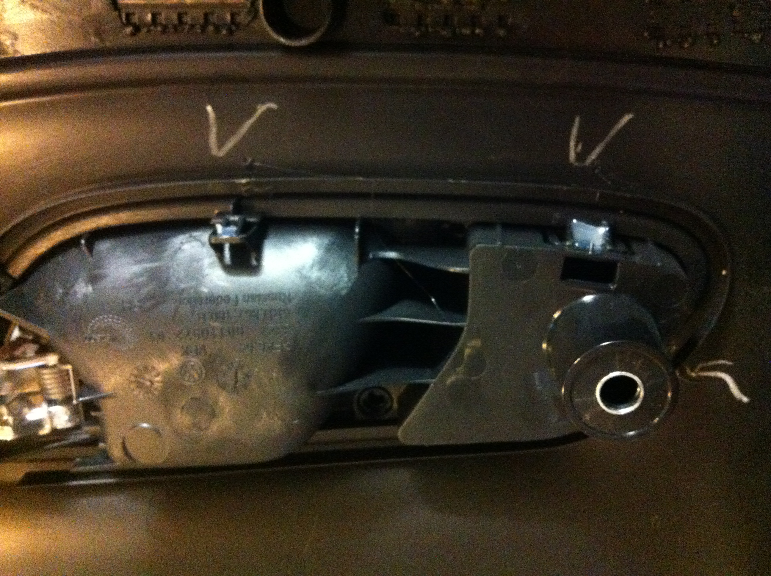

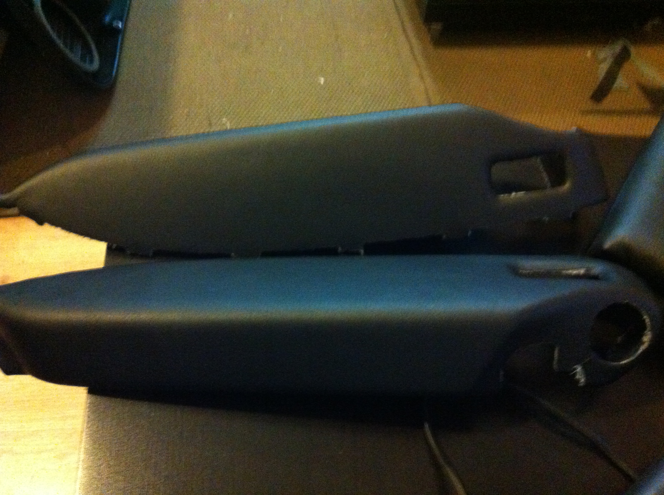

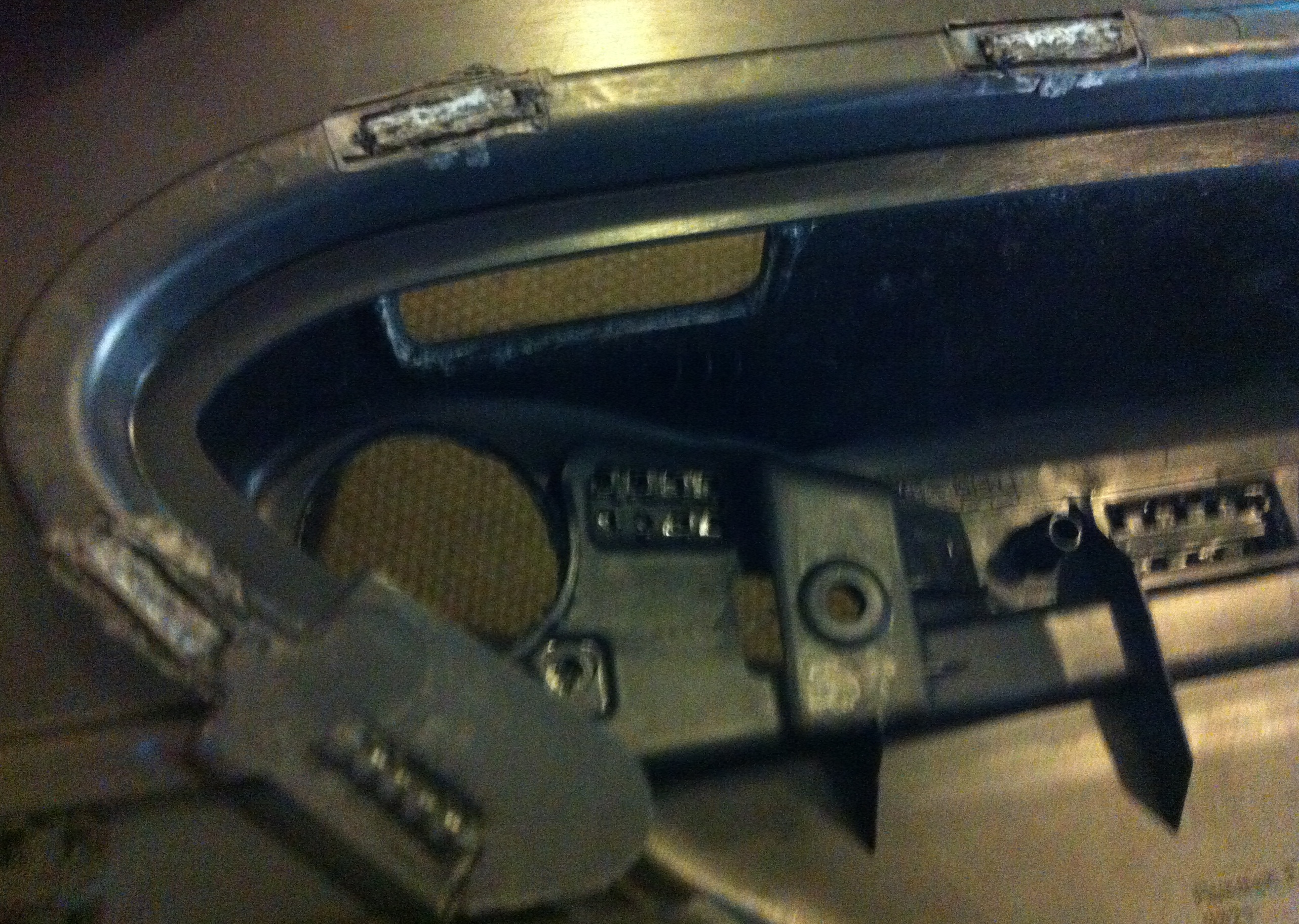

супер! одно не понял зачем снимать "нишу под дверную ручку-открывашку"??? она же не мешает вроде. хватает ли "запасов" пластика на крепежах чтоб обратно все скрепить? чем крепил? клеем или паяльником?
Сообщения: 473
Откуда: Самара
Благодарил (а): 205 раз.
Поблагодарили: 326 раз.
Паха
"ручка-открывашка" она же рукоятка двери, которая вставлена в подлокотник(фото 6)
Паянный пластик - паял как есть, всё хватило на всех 4-х дверях (фото 23,25,26,27)
