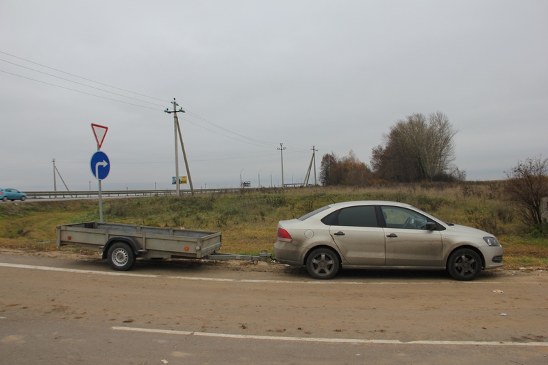

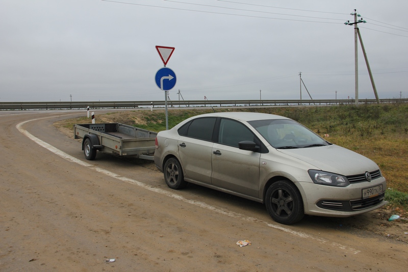

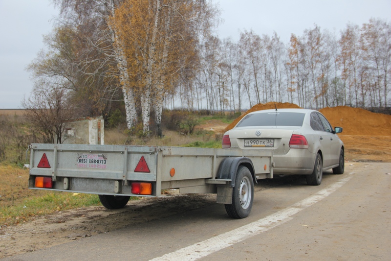

Вот какой прицеп поло везет 113_
Тягово-сцепное устройство (Фаркоп) на Polo Sedan
IMG_9892222.jpg [ 232.42 КБ | Просмотров: 8515 ]
IMG_9884444.jpg [ 148.71 КБ | Просмотров: 8515 ]
IMG_988333.jpg [ 167.88 КБ | Просмотров: 8515 ]
Авто супер и все устраивает.

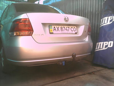

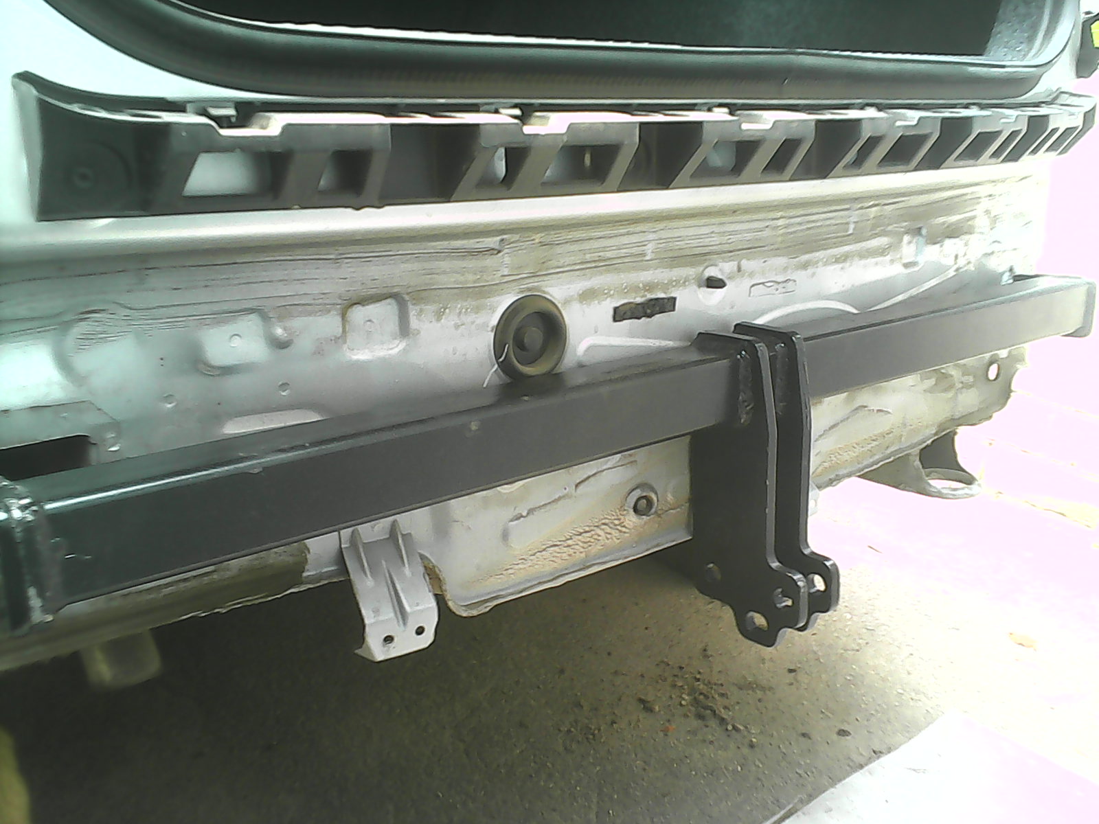

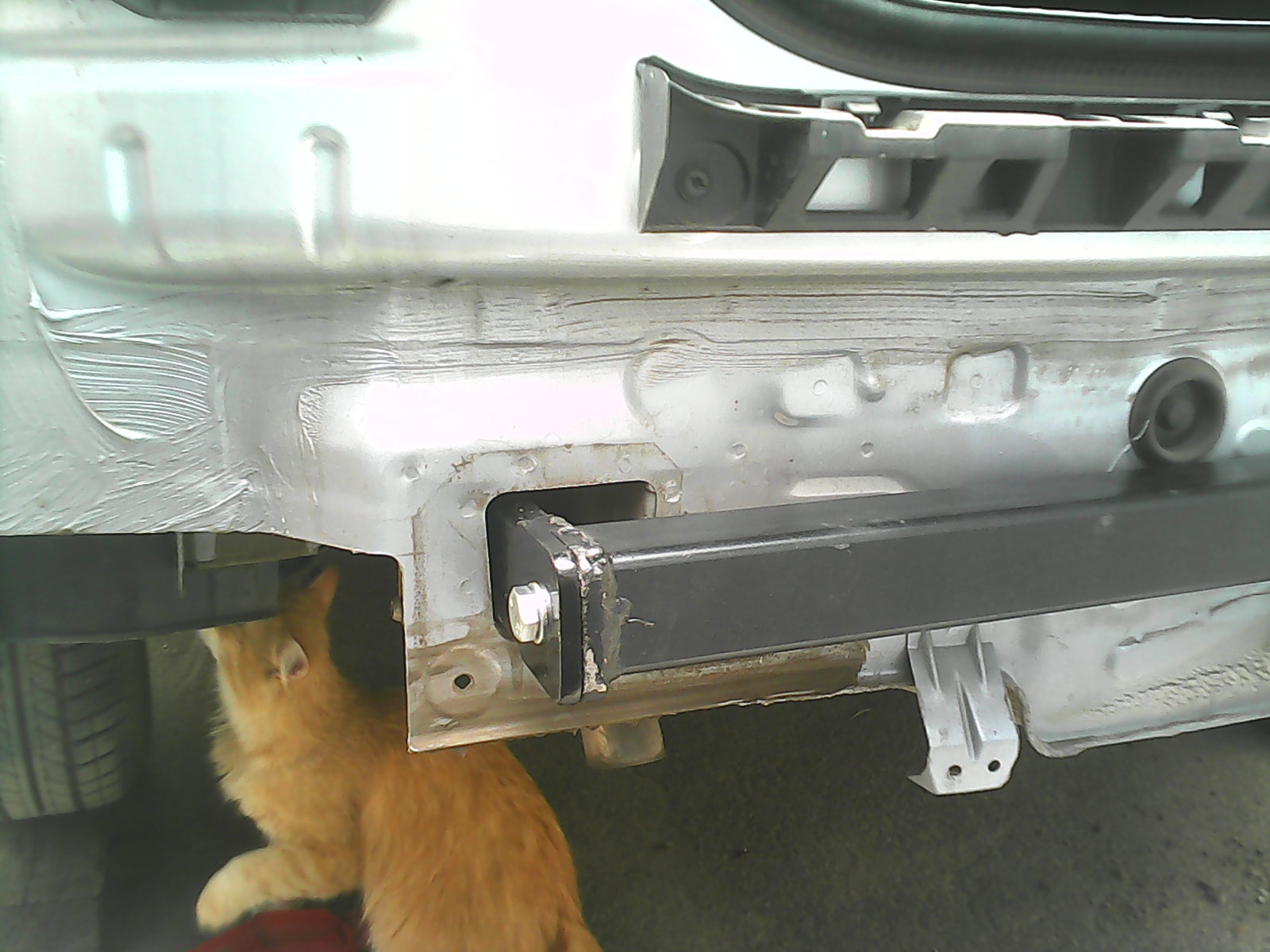

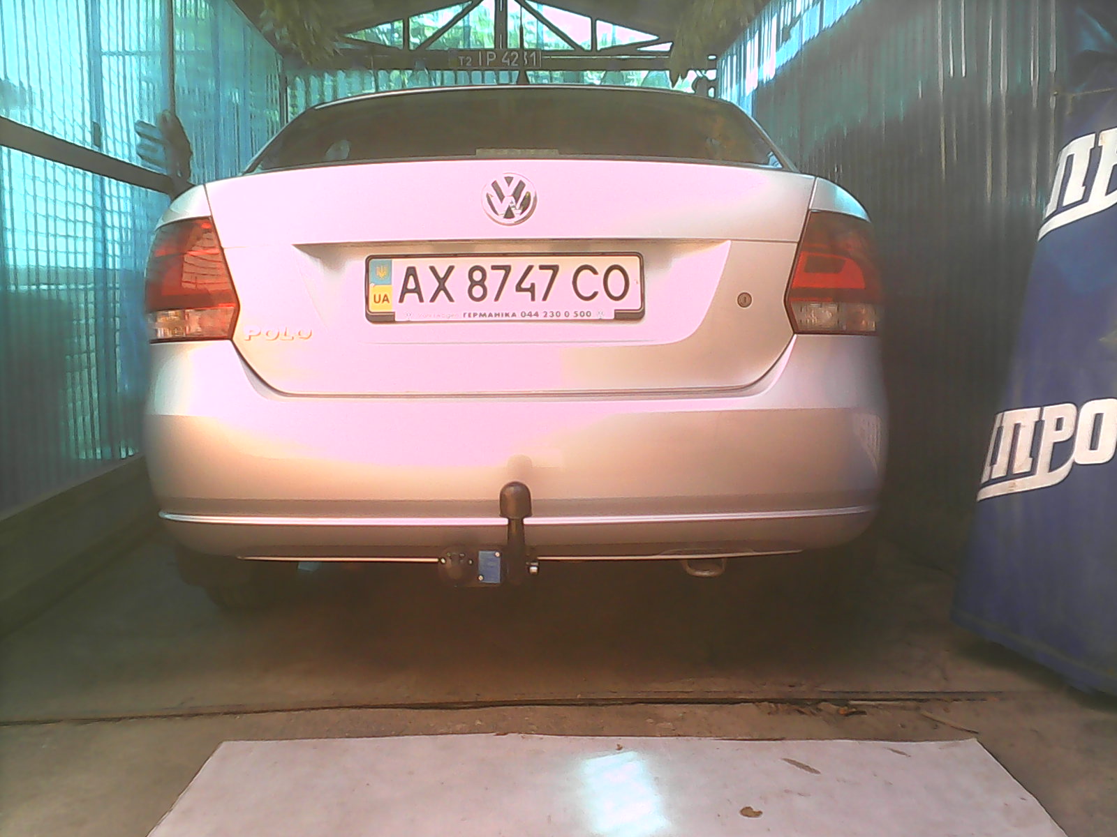

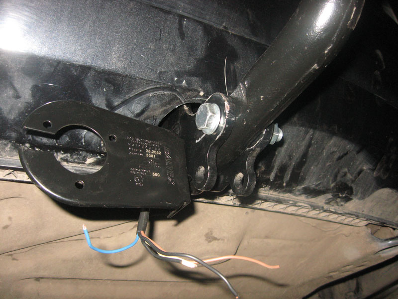

Установил ТСУ "Балтекс", бампер подрезается совсем чуть чуть... видно только когда снизу заглянуть. Встал в штатные отверстия, под провода электрики в кузове есть специальное отверстие с резиновым уплотнителем (закрашено грунтовкой, обнаружил случайно когда искал дындочку для проводов). Бампер снял-поставил без помошника (по книжке), все просто и быстро...
Минус - пришлось демонтировать демпфер бампера, теперь демпфером будет служить крюк фаркопа :grin:
Брал в экзисте
2.jpg [ 123.05 КБ | Просмотров: 7453 ]
1.jpg [ 91.87 КБ | Просмотров: 7453 ]

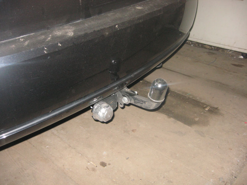

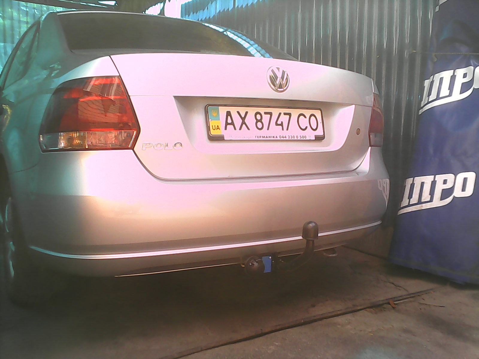

я тоже поставил себе сегодня фаркоп,все делал сам.
IMG_20120531_144254.jpg [ 216.33 КБ | Просмотров: 7424 ]
IMG_20120531_111523.jpg [ 238.43 КБ | Просмотров: 7424 ]
IMG_20120531_111516.jpg [ 252.67 КБ | Просмотров: 7424 ]
IMG_20120531_144229.jpg [ 240.9 КБ | Просмотров: 7424 ]
